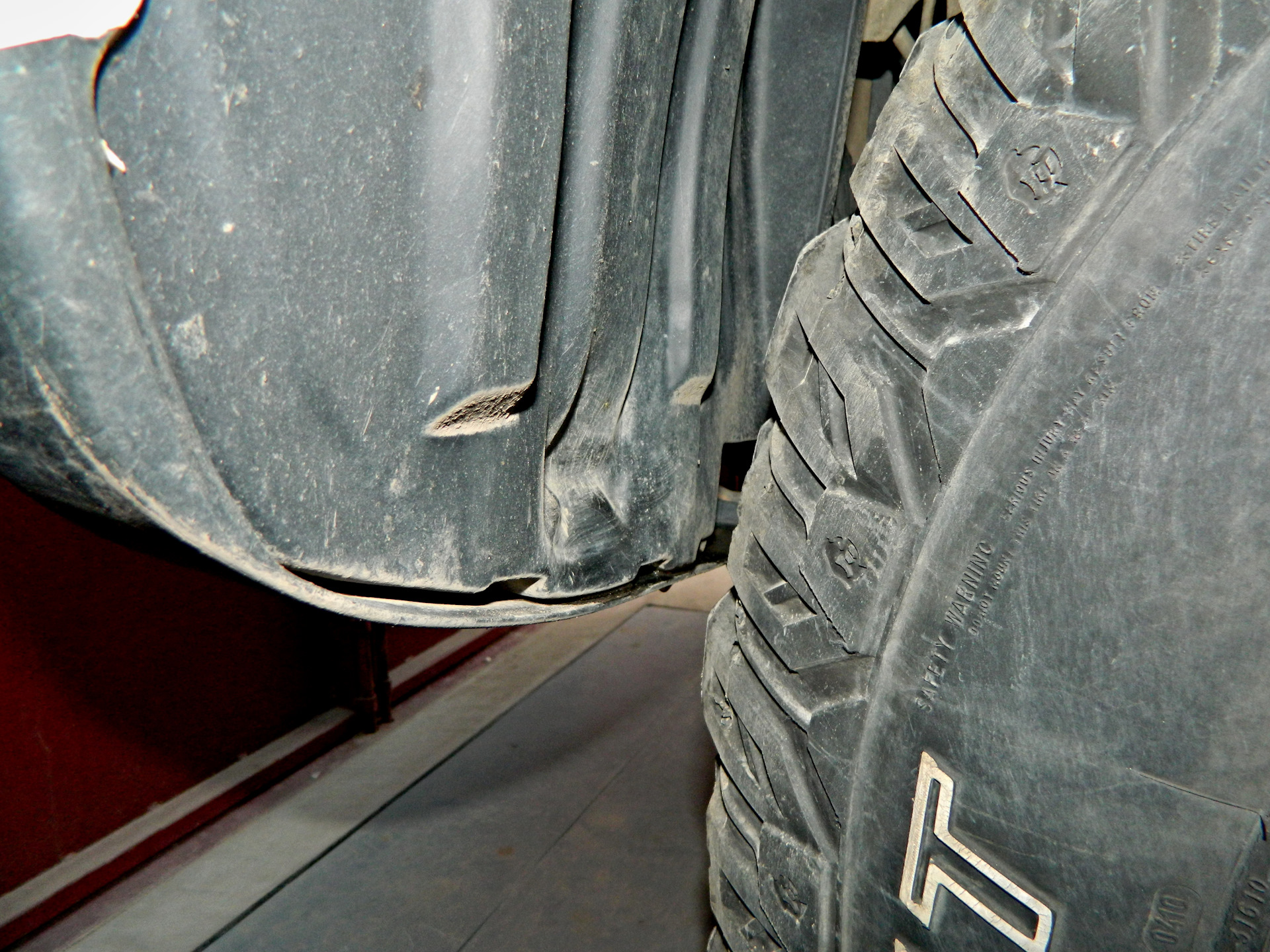

Поменял резину на такую же, только в следующем размере 285/75/16. Скептики скажут что это не 33", может оно так и есть, но не будем вдаваться в детали.
До лифта примерял такое колесо, оно сильно затирало.

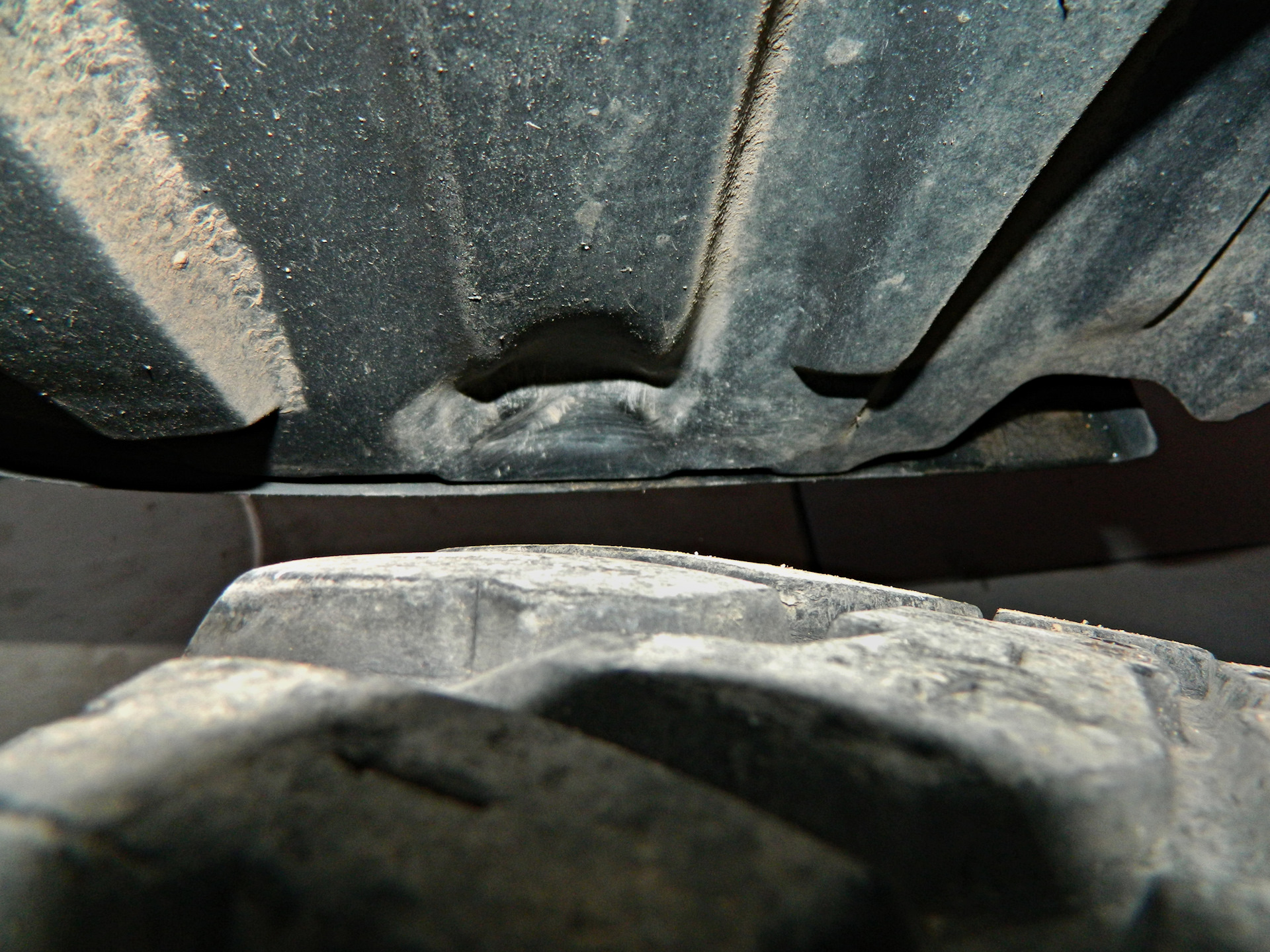

Теперь они влезли, но места в арках все же не так много. Придется "кастрировать" брызговики.
По идее и так не должно нигде цеплять, но во избежании затираний сделал то, что делают многие.
Теперь не будет так сильно собираться грязюка в нише брызговика, там есть дренаж, но его явно не достаточно. Я когда снял брызговик, там все было забито землей.
Это конечно же временная мера, и под 35" буду действовать более кардинально. Буду резать арки.
Ощущения от езды поменялись заметно, в лучшую сторону. Колесо увеличил на какой то дюйм, зато по ямам ехать стало более комфортно. И машинка стала как будто устойчивее.

Странно, у меня с задними вообще никаких проблем. Спереди может быть и влезло бы колесо, без снятия брызговиков, но решил не рисковать и сняли подкрылки.
У тебя диски не родные?
Не родные, вылет -10.
В этом и разница, по этому у меня перед не цепляет. У меня спереди 2,5 см в самой критичной фазе до подкрылка.
Да, да, точно. Забыл про диски, что у меня вылет другой. Поэтому и беда с передними брызговиками. Вопрос не совсем в тему — у тебя передние пружины чьи, на какую нагрузку рассчитаны? И не скачет морда от таких пружин?
Пружины Влада перед +100, зад +250. Да немного козлит, но после того как избавился от стаба стало гораздо лучше, подвеска ожила.
Интересно, надо тоже попробовать. Спасибо за наводку.
Не за что. Я снял оба, только ради попробовать и понял что ставить обратно уже не буду))
На бездоре машина ведет себя совсем по другому, особенно передняя и так зажатая у нас подвеска. На трассе и в поворотах стала немного кренится, но на таких жестких пружинах большой разницы нет, не критично абсолютно.
Мне при таких размерах пришлось снимать подкрылки передние, хотя лифт тоже сделан пружинами.
Тут больше проблема с задними брызговиками, до них меньше зазор чем до подкрылок.
