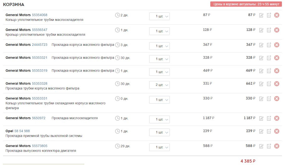

Всем здрасте ! Так как 14 февраля не особо был интересный праздник для меня попёрся я в гараж домататься очередной раз до опеля . На сей раз решил махнуть прокладки в теплообменнике . Вообщем потекла трубка от термоса на обменник, верней кольцо на ней . Ну и чтоб наверняка, было решено поменять все 11 прокладок, пока было настроение . Вообщем посмотрел пару видео в ютубе, понял, что нихрена сложного там нет, набрался смелости и начал крутить гайки . Описывать долго . Я так же сначала читал Ваши занимательные посты с картинками, откуда и были срисованы артикулы прокладок, за что большое спасибо, но видео окончательно расставило всё по полкам . Реально сложного абсолютно ничего нет . Колектор с экраном вынул даже без единого матерного слова . Может потому, ушки с мотора нужно снять, а мож и нет . На этом работа встала, начали подтягиваться товарищи со спиртными напитками .
Просыпаюсь значит утром, позавтракал попёрся дальше заниматься в гараж . Кстати предыдущий хозяин — мудак захерачил все старые прокладки на герметик . О как я затрахался этот герметик выковыривать отовсюду . Когда начал ставить обратно теплообменник внезапно накрыл похмельный синдром .
Просыпаюсь вечером, взял уже пива и к опелю, за пару часов всё собрал . Завёл, вроде не течёт не откуда . Вот так . Как-то .
Ну и по традиции артикулы и цены :
5650971 Кольцо уплотнительное A16XER — Z18XER, Opel 60,00 р
5650974 Уплотнительное кольцо трубки маслоохладителя, Opel 91,00 р
24445723 КОЛЬЦО УПЛОТНИТЕЛЬНОЕ СИСТЕМЫ ОХЛАЖДЕНИ 330,77 р
55353321 Прокладка корпуса масляного фильтра 1,00 351,90 351,90 р
55353319 Прокладка корпуса масляного фильт A16XER — Z18XER 320,92 р
55353328 Уплотнительное кольцо маслопровода 2,00х 352,00 704,00 р
55353331 САЛЬНИК ОБРАТНОЙ МАСЛЯНОЙ ТРУБКИ 412,00 р
5650972 Прокладка масляный корпус и охладитель A16XER — Z18XER 885,00 р
5854988 Прокладка глушителя Астра H, Opel 216,96 р
713815800 Прокладка выпускного коллектора 300,15 р

Почему у меня все то же самое выходит на 4400 (((
Барыги разные видимо
А такой набор не подходит? www.drive2.ru/l/465438391396205115/
Нет таких наборов, это ошибка
Наверно только если пробовать заказывать и смотреть, но по некоторым позициям выдает ремкомплект, по Daewoo например 55354071 в Юлсане
Циферный код выдаёт много производителей, из них нужно выбрать жм или Опель, либо точно знать, что другой поизводитель подойдёт вместо них

а я где-то тут на драйве читал запись пятилетней давности одного чела, про то как он вынул старые прокладки из теплообменника, промыл там все, промазал герметиком СТАРЫЕ ПРОКЛАДКИ и поставил их на место, в комментах его спрашивали — ну как? что? не течет ли теплообменник? а он грит — чуваки, да норм все, я поездил еще 2 года и машину продал, у нового хозяина она уже год и ничего не течет)
такие дела) может и не стОит каждый раз покупать все эти резинки, а брать правильный герметик за 200 рэ)
Абро 999 и в путь, герметик -это прокладка и есть, я очень много так узлов собрал и езжу пока сам туда не полезу, у меня на этом опеле тоже колечко текущее досталось от бывшего хозяина(вычистил всё там -обезжирил -нанёс по уму герметик и собрал-езжу с октября и забыл), я ТЕРПЕТЬ не могу когда красным герметиком намажут что он аж изо всех щелей лезит и собирают не дав ему поэлимирозоватся 15 мин а если это закрытое что то то после сборки на сутки ухожу!
про полимеризацию совершенно в дырочку) а я Dirko использую, цвет серый, тоже много чего в моторе на нем уже стоит.
Товарищ берёт новую прокладку под кр.клапанов -потекло, берёт оригинал прокладку -потеет, собираю ему на 999 ездит улыбается теперь!)))
Ребят, у каждого виденье решения этой проблемы, в данном узле, когда его держишь в руках, очевидно, что никакой герметик, не будет работать, так как нет таких мест с плоской подошвой или основой как вырозится — площадь соприкосновения когда важна
а на фото разве НЕ ВИДНО места с ПЛОСКОЙ подошвой?!)))
Этого мало для работы герметика . Когда ты прикрутишь крышку, между стенкой и крышкой останеца микрон, остальное обрежется наружу, основная часть вдавится между прокладкой и стенкой, а где-то под неё . Не давая "развалится ""прокладке по всей площади борозды, под силой сдавливания, Тем самым прокладка с герметиком обретёт единое целое, но не одинаково плотное по всей длинне, и со временем теряя свои свойства либо резина либо герметика, вообщем кто вперёд . Будут деформировать друг друга идти винтом или горбится, от сюда течь масла . А вот старую прокладку засадить на герметик актуальней, Всё я спать !
Да за старую речь и веду но был случай и новой под клапанной.крышкой.я так скажу-как подготовить место склейки так и будет т.е столько и будет держать.

Ннда, значит предыдущий хозяин не дождался пока герметик схватится и он разлетелся по системе, это не есть гуд
Герметик в системе охлаждения, в масле вроде не видно, а там х.з
если и мазать герметиком, то только так: по наружному периметру прокладки, чтобы герметик внутрь не попал
и чего такой способ проклейки герметиком помог?
теплообменник пока не течет)
