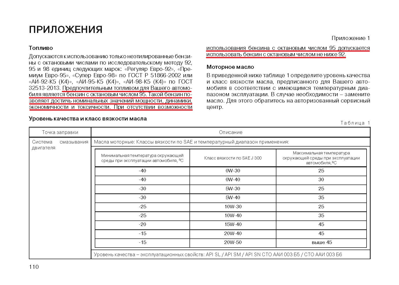

5. 92 норм, незачем лить 95 — а вот «детонация» с вами не согласна, и инструкция предписывает 95 как основной вид топлива и 92 лить только в случае отсутствия возможности заправки 95, не наоборот…

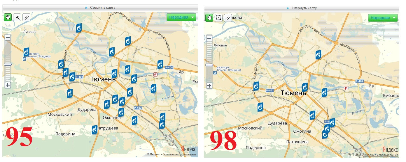

Исходные данные. Сравнивал расходы трех типов бензина 92, 95 и 98. 92 и 95 – Газпромнефть, бензин обычный не GDrive. С 98 возникла проблема, раньше его никогда не лил и даже внимание не обращал на него. Приехал на свою привычную заправку, на которую всегда ежу – большая, фирменная с минимаркетом – а 98 там нет… Залез в инет и начал смотреть газпромовские заправки с 98 – а их как оказалось не так уж и много. Из 22 официальных заправок Газпромнефть в Тюмени лишь на 9 отпускают 24.
И как назло ни одной рядом с домом или работой, а ездить заправляться на другой конец города мне не улыбалось…решил посмотреть что у Лукойла с 98. То же не густо, но есть одна относительно рядом. Итак — 98 на Лукойле ЭКТО Sport (или как то так он там называется).
Все заправки смотрел исключительно на официальных сайтах топливных компаний, т.к. по факту не все заправки отмечены на сайтах и работают только под их брендом, видимо по франшизе или еще как-нибудь – к таким доверия меньше.
Т.к. то же спрашивали в предыдущей записи, укажу сразу заправки:
92 и 95 – Газпромнефть (АЗС №308) – 5 км Червишевского тракта, 4;
98 – Лукойл (АЗС №311) – 30 лет победы, 34.

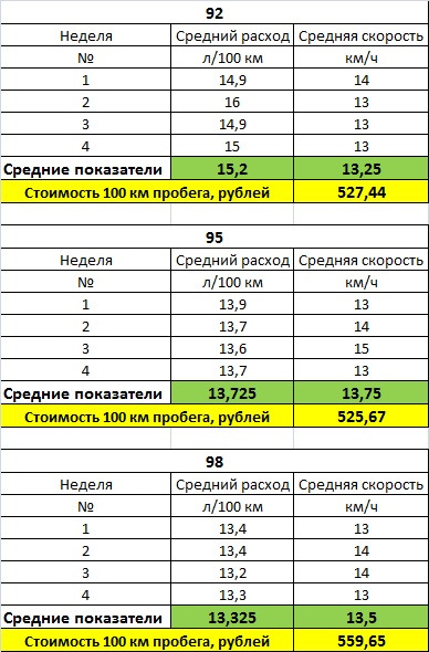

Цены на бензин (тест длительный, а цены растут, поэтому зафиксировал их в один день в середине теста): 92 – 34 рубля 70 копеек, 95 – 38 рублей 30 копеек, 98 — 42 рубля ровно.
Тест каждого бензина в двух «дисциплинах» — город и трасса.

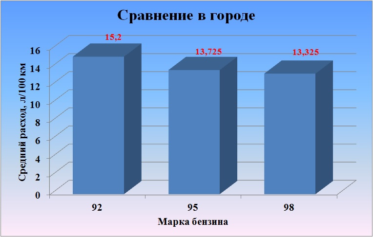

В «дисциплине» город – 4 недели на каждом бензине, расход обнулял в понедельник утром и фиксировал в пятницу вечером. Маршрут ПН-ПТ – абсолютно идентичен, дни, когда маршрут отличался, не учитывались, так же как суббота и воскресенье. Для усреднения и нужны 4 недели на каждом топливе. Фиксировал средний расход и среднюю скорость, как основной ориентир для понимания темпа движения и для оценки возможности сравнения расхода на различном топливе. Если средняя скорость слишком отличается – значит, тест получится не показательным.

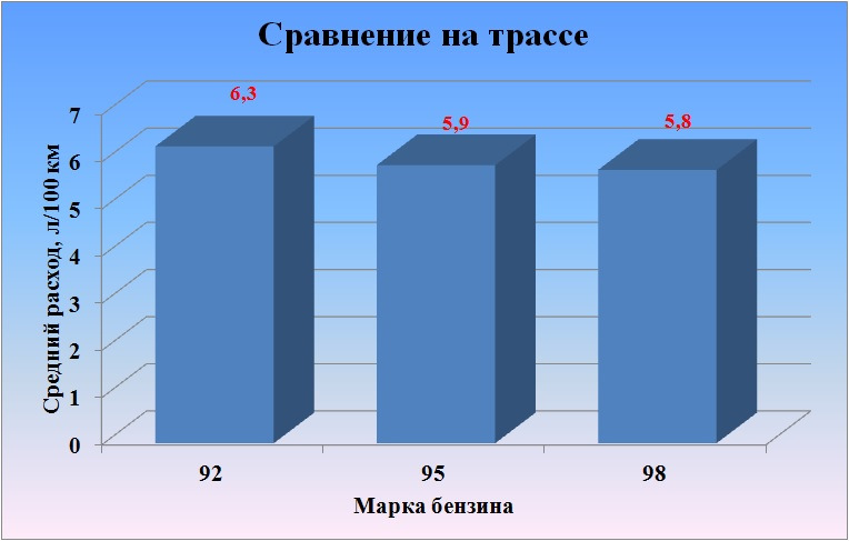

В «дисциплине» трасса – выезд на безлюдную трассу, остановка в одном и том же месте, обнуление показаний – очень плавный старт и сразу же выставлял круиз на 90 км/ч и движение на круизе ровно 5 км, далее разворот в одном и том же месте и еще 5 км в обратную сторону на круизе 90 км/ч. Фиксируется так же расход и средняя скорость движения. Тут уже человеческий фактор сведен почти к нулю.
Давал и контроллеру перестроиться от одного вида топлива на другое – докатывал бензин прошедший тест почти досуха и только потом заливал следующий и катал на нем так же пару недель, уже потом полный бак и начинаем замеры.
Вот какие у меня получились результаты:
Выводы напрашиваются сами собой. 98, как и ожидалось, оказался самым экономичным в плане расхода топлива, но при этом самым дорогим по стоимости пробега на 100 км пути что в городе, что за городом. Причем в отличии от 92 и 95, разница между которыми что в первом тесте была формальной по деньгам, что сейчас примерно одинаково — 98 выходит ощутимо дороже. Сразу скажу что с учетом зимнего периода и скользкого дорожного покрытия даже на уровне "попомера" разницы в приемистости и динамике замечено ни на одном бензине не было. Летом возможно разница будет ощутима. Многие часто нахваливают Лукойл, но что то он себя никак особо не показал — бензин как бензин…да по цене ему равных нет, это бесспорно. Ездить далеко чтобы заправляться именно им нет никакого смысла.
Между 92 и 95 разница по деньгам нулевая с учетом погрешности. Вся мнимая экономия на 92 вылетает в трубу с повышенным расходом, что собственно и показал первый тест. Адекватность выводов доказывает четкая зависимость, повторяемость результатов и фактически одинаковая средняя скорость на всех трех типах бензина. Нет смысла лить 92 вообще никакого, только если у вас есть доступ к очень дешевому 92 бензину, но про детонацию не забываем… 92 вынуждает просто чаще заезжать на заправку и учтите еще один немаловажный факт — на 95 бензина выбег на одном баке растет, т.е. можно дальше уехать на 1 баке. Учитывая что на трассе средний расход весты 5,4-5,5 л/100 км на 95 (прошлым летом замерял в длинной поездке), то на полном баке 92 можно проехать 940 км, а на 95 уже 1000 км. Выводы делайте сами.
Для меня выбор очевиден 95 зимой и летом, в городе и на трассе!

Прекрасные расчёты, но средний расход весты 5,4-5,5 л/100 км на 95 навивает нехорошие мысли.
Надо ехать 70 км/ч?
Или обуваться в 175 резину ?
Или масло 0W20?
Может прошивка мотора была?
Есть такие прошивки от "мастеров", в которых искусственно занижен расход на 1-2 литр.
При разрешённой скорости на дорогах общего пользования 109 км/ч. такой расход не получить, т.к. Веста не Ока.
Масло 5w40, средняя скорость всегда ниже, держите положенные по закону 90 на круизе и получите нужные цифры расхода, поедете 100-110 расход уже 6-7 литров. Машина не прошитая была, после прошивки наоборот чуть вырос расход даже, за счёт чего и выросла эластичность на трассе. Единственное что можно ставить под сомнение это показания самого бк

Охренеть расход))) езжу по городу Болие ли менее активно, переключаюсь в режиме от 3500 до 4500. Пробки у нас в Краснодаре жуткие, средняя скорость 20 км. Расхода выше 11 литров не видел)) вообще на газу езжу, так его 13 литров уходит.
А здесь средняя скорость 13-14 км/ч
Ну не в 1.5 же раза расход больше. Тем более у меня средняя складывается из езды трасса-город, где трасса и город примерно 40 на 60. Вообщем переживал что у меня расход большой)))) теперь я спокоен)))
А здесь 100% город, читайте запись внимательней.
Я что, что то против сказал? Я внимательно прочёл и написал о своём. Что у меня в городе больше 11 не бывает.
Тест классный, спасибо автору, только за городом разгон, торможение желательно исключить из этого теста, расстояние небольшое и влияние значимое оказывает. Если есть такая возможность, можно только на 95-м бензине и при скорости под 110км/ч. Такой тест будет самый точный. Присматриваюсь к этому автомобилю, нужен с маленьким расходом бензина и такого класса.
По трассе на круизе 109 км/ч выходит около 6.5 литров на сотню при постоянных обгонах.

Город городу рознь…без средней скорости движения это пустой треп. По трассе у меня 5,4-5,5 легко. Вот вам и арифметика.
Скорость движения 30-40км по городу. Постоянные светофоры и пробки.
Средняя скорость и скорость движения абсолютно разные вещи…
Это довольно высокая скорость, если средняя. Вот когда 20км/ч и ниже и ещё с кондиционером, то другие показатели будут. Они от марки авто не зависят, тут влияет масса машины, объём двигателя и манера вождения.

Нужно потраченные литры бензина разделить на полученный этими литрами пробег. итого: 50л/350км=14,28л на 100км — именно то, что вам и показывает БК. И он не врёт!
14.2 насчитал я сам-несложными манипуляциями!))Благо калькулятор сейчас в каждом гаджете)))А БК мне пишет 9.5 л на сотню!У меня дружище владеет Калиной(1.6 8 кл.), БК ему пишет 6 л на 100(битком груженые), а поехав на море двумя машинами, 1150 км, так три раза на заправку заезжали!Я к чему веду это всё — есть средние показания БК, а есть реальный факт-залил, сжёг, замерил км…
Так я также и рассчитываю от заправки до заправки по залитому литражу и пройденному километражу. Ещё один нюанс есть в залитом литраже — если верить заправочному счетчику, что он точное количество литров наливает в бак, а не врёт в пользу торгаша.))
на Shell есть бенз V-power называется, на нем реально дольше ездишь, даже без замеров есть разница.
У нас таких заправок к сожалению нет. Оценить его не могу.

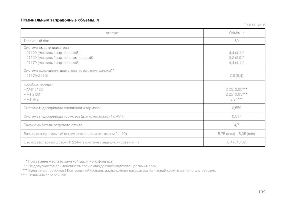

главное, чтобы у автора не прогорели клапана.
От 98? Да он и в инструкции прописан даже. Я в нем особых плюсов не увидел, больше лить не буду.
внимательно смотрим с. 109 и убеждаемся, что это не так.
Стр. 109 — заправочные объемы узлов и агрегатов…какое отношение имеет к клапанам? Не говорите загадками — все равно не получается. Конкретно объясните что не так и в чем подвох по вашему мнению…
этот двигатель не рассчитан на 98 бензин. в руководстве по эксплуатации, а также на крышке лючка о 98 бензине нет ни слова. в принципе, я бы снял с гарантии твое тс.
Еще раз см. ИНСТРУКЦИЮ стр. 110. Нет указания о том что нельзя заливать 98, наоборот написано что МОЖНО. Вы ее хоть открывали, читали? Советую! Свои домыслы оставьте себе и про гарантию тем более…
А наклейки на крышечке бензобака разные бывают, бывает только 92, бывает 92 и 95… не показатель — разные видел на Вестах.
ikaruswings
Если стр. 110 подразумевается, то там четко указано "Топливо
Допускаются к использованию только неэтилированные бензи-
ны с октановыми числами по исследовательскому методу 92,
95 и 98 единиц следующих марок: «Регуляр Евро-92», «Пре-
миум Евро-95», «Супер Евро-98»"
НО
"Предпочтительным топливом для Вашего автомо-
биля является бензин с октановым числом 95. Такой бензин по-
зволяет достичь номинальных значений мощности, динамики,
экономичности и токсичности."

если веста жрет 16 литров бенза то срочно в сервис
Для такой низкой средней скорости это нормально.
arzanyaevpro
Средняя скорость ау, читайте запись внимательно. Средний расход 10-11 литров на сотню в смешанном цикле.
Да я понял очем идет реч мне интересно как технически вы собрали эти данные, если вы собирали данные благодаря бортовику то извените данные не актуальны т.к показания относительны
Raiven-Tumen

Где вы такие расходы то берете? По трассе, если тошнить 90 на круизе, минимум 6 видел, нормально еду 7,2-7,5. По городу 11-12. Любой бензин
на круизе летом ездил (общий пробег был в районе 3000) 4 взрослых + ребенок с креслом + полный багажник+немног в салоне — 6,5 средний.На круизе не выше 110+ кондей
Значит в крыму бензин гавно
Smup
Круиз 90 км\ч.
Smup
www.drive2.ru/l/452937768822113722/
Smup
Про расход — на прошлой неделе ездил на Урал в горы, средний расход составил 7.4 л/100 км (зимой на круизе в основном при скорости 105-108 км/ч).

Слишком низкая средняя скорость- тут погрешность велика. У меня при средней 13-14 км/ч расход около 13 литров на 100. 16.5/100 один раз видел при средней 9 км/ч.
Езжу на 92 м лук в основном. Уменьшения расхода даже на 0.5 литра не увидел на 95м. Думвю если залью хоть сотый беезин при средней 13 км/ч расход у меня не будет 11/100 как сейчас при средней 19 км/ч.
Так что мой опыт показыват что на 92 м как минимум не больше расход а учитывая что у нас 92й 36.7 стоит а 94й 40.25 руб то разница в километре пути большая.
Что касается детонации то на 92м она больше но если ездить спокойно, а как по другому при средней скорости до 20 км/ч, то ее не будет.

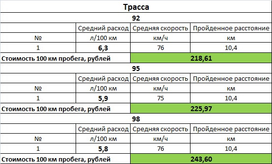

Ну так на трассе замер показал то же самое…Чем не показатель?
Расход по трассе разброс в 0.5 литра между 92 м и 98 м всего, а учитывая цену на 95 и 98 эта разница не отобьется. В городе же у вас до 2 литров разница!
Я сам езжу 5 дней в неделю по одному маршруту с одной примерно той же низкой средней скоростью и тоже постоянно делаю записи и замеры у меня разницы нет в пользу 95 го.
По трассе так медленно не получается но при 140-160 по трассе расход около 8/100 на любом бензе.
Red064

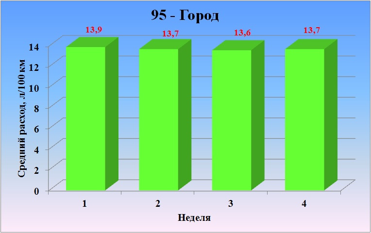

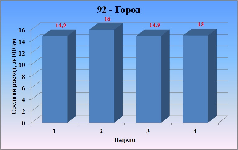

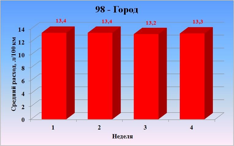

Мммдя… судя по графикам у Весты аппетит минимума как у Шнивы!
Хах, шнива! Минимум как прадо. Бгг
К стати да! Вообще не смешно
Расход зависит от средней скорости, автор вроде напомнил вам. В чем же ваше удивление, если авто посути не ездит, а стоит с заведенным двигателем? Можно и 20 получить, да и 30 то же)
У меня есть Веста, и расход без исследований 14,3 педаль ели касаюсь!
А удивление мое в том что мой Гелик 5.0 жрет при такой же манере такого же Бенза 15-18, если вжариваю то 22 мах!
А шнива жрала от 11 до 13 при любых морозах и прогревах по городу, а трасса 8,3.
Я поздравляю Вас! Попробуйте тогда исследовать и выложить. И про среднюю скорость не забудте упомянуть)
Спасибо за поздравления! Пожалуй с исследованиями по Весте я пасс, мне достаточно того что я её купил.;(((
Ivan-ivanich34
Так зависит от манеры вождения. Но такие расходы даже на Ларгусе не получал. Что-то очень много. Это надо по полчаса греть авто…
Ivan-ivanich34
Средняя скорость товарищи, ау…Средний расход в смешанном цикле 10-11 литров.
