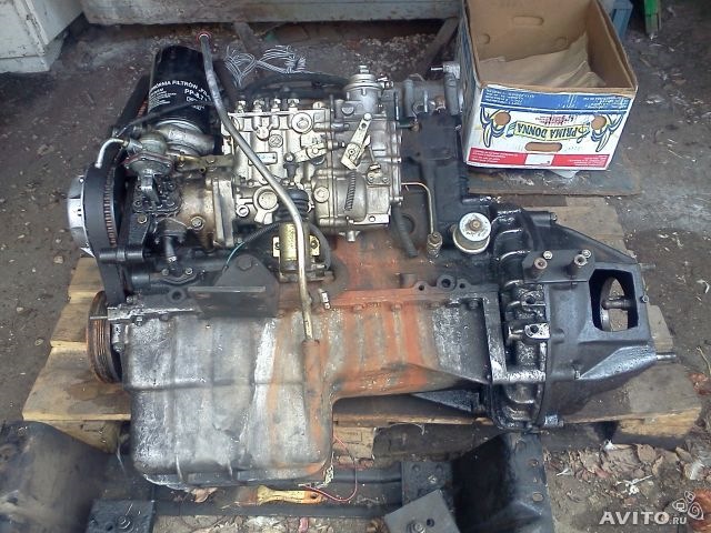

Прошу вашего совета. стоит ли ставить на уаз двигатель Андория(дизель) Всем за ранее очень благодарен. Прошу после прочтения нажать кнопочку РЕКОМЕНДУЮ
Езжу на Андории 11 лет с завода, год назад трещинка образовалась на резиновой трубке обратки, заменил, так что двигатель хороший и если недорого достался то надо ставить.
Это лицензионный дизель, в прошлом "перкинс"-миллионник. По поводу запчастей-зверь редкий, придется поискать. Мощность не ахти, но момента хватает-для говнолина самое оно. Вроде на сайте "За рулем" про него читал. Двиг надежный, но расходники и запчасти…

На нем стоит механический насос как на жигулях, подкачивать затруднительно, а главное в морозы когда солярка становиться не такой текучей лопает мембрана. Первое время мучался пока электрический не поставил
Ставь, на рабочем стоит, пробег 170000 тысяч, за это время одна капиталка и своерменная замена расходников, скажу так не хуже он остальных наших, а в чем то и лучше

Привет! Если хочешь дизель в уаз, то ставь либо японца TD27 или QD32 но с механическим тнвд, либо мерседес OM 616, OM 617, эти двигатели я видел живьем как они работают ходят, да и на драйве много машин кто их ставил, каждому свое. Насчет турбового дело выбора, обычно если турбина убита то перерастает в геморрой. А так на уазбуке есть человек который адаптирует эти двигатели к уазовским коробкам, старым и новым, цена вопроса готового двигателя под коробку уаз в районе 50к рублей, сейчас цены может и поменялись. Там же можешь и за этот двигатель почитать. Вот тут можно почитать как ставили td27t www.drive2.ru/l/288230376152219709/ в комментах все расписано.
Спасибо, но думаю пока помучаю двиг за 17 тыс, потом может и поставлю японца. У меня с ними был горький опыт, доверия ноль((((
простой тракторный двигатель без особых изысков, жутко не сбалансированный, трясет его как в конвульсиях.
На ГаЗель мы его никогда не ставили, даже при переоборудовании, если только в давнем прошлом, и то это были штаеры в заводском исполнении, которые собирали первый период времени на коленке, чего его высокие требования к качеству сборки и соблюдению технологического процесса не оставили шанс на его будущее в эксплуатации. Но были и исключения))) Я долго думал о дизеле и бензиновом, импортном и отечественном. хотел чего-то простого и в то же время отвечающего более менее требованиям в к динамике, мощности, хорошему моменту на низах, а также поддающегося ремонту в полевых условиях в случае чего. И не нашел ничего логичнее и проще УМЗ-4216 с той самой ГАЗели.
Это на него ГАзелисты жалуются что не тянет и т.п. и т.д. на УАЗе тянет здорово на низах, скорость на трасе спокойно 120км/ч, на обгон идет уверено а не как раньше как улитка, в общем дольше "+" чем "-", цена качество ремонтопригодность наличие запчастей, устранены старые болячки 402, объем 3 литра, что еще нужно? единственный минус расход, но считаю это не то на что обращает внимание джипер, т.к. и без бензина слишком много расходов на содержание гряземеса.
