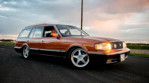

А так в планах пока закатить вагона и раскидать заднюю часть. Что и сделаю сегодня вечером. Попутно начну дербанить салон на чистку. Надо же чем-то заниматься по вечерам после работы. Обязательно надо будет заново почистить сидения, но теперь с разборкой, прошлый раз почистить почистил, но попавшая вода на обивку впиталась и никак не выветривалась. из-за этого машина постоянно потеет и появился неприятный запах. Поэтому только разборка. Обязательно будет чистка ковра и его химчистка. Вышить новые коврики и обязательно задний коврик багажника. Моему мягко сказать хана. Уже потом перед сборкой салона будем добавлять круиз контроль и электроколонку. Будем следовать такой программе.
Опять же все планы будут в любом случае смещаться. Так как приедет вагон на свап проводки в ближайшие недели, еще будут машины на мелкий и средний ремонт. Но основная цель — до июля машина должна быть готова!
Цель:
— живая подвеска
— живой салон
— живой климат
— живой выхлоп
— живой мотор.
— живая резина
По мере сделанной работы будут эти цели выделяться зачеркнутым шрифтом, пусть будет так.
Всем приятной и теплой весны! Поменьше ломаться и побольше ловить позитива!
