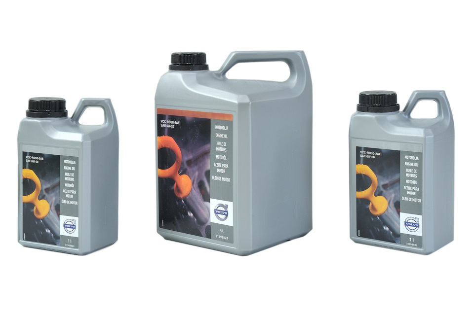

1. Оригинальное масло Volvo 0w20. Данные черпнул у вольвобрата)
Артикул:
1л 31392923
4л 31392924 5 347 ₽

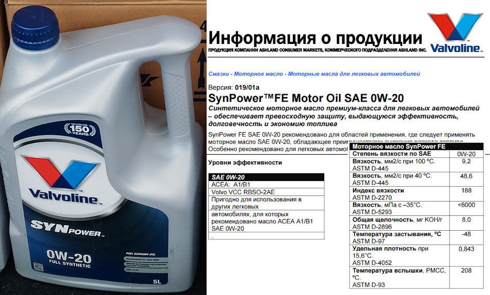

3. Valvoline SYNPOWER FE 0W20
Артикул:
5л 872584 2 947 ₽
1л 872583 658р

1. Valvoline SYNPOWER FE 0W-30
Можно ли заливать обычный Castrol Edge 0w20 E или 5w20? Скажу, что нет, так как вязкость у них при 100 градусов всего 8,0 вместо стандартного 8,8. Летом под нагрузкой можно запороть мотор.

Пс: себе взял valvoline FE 0w20 & 0w30 так как удачно подвернулись по 500р за литр. Подробнее…

Возможно что-то и менялось. Но посмотрел анализы на оилклаб масла валволайн fe 0w30. Там три анализа этого масла за разные годы и везде зола от 1 единицы. Есть др масло валволайн mst fe c2 0w30. Так же есть тест на оилклаб. По допускам у него нет Вольво, но есть одновременно С2 и а5б5. И вот по анализам у него зола до 0.8. Ну и вязкость у него в пределах 50 при 40гр и до 10 при 100 гр. Как я понимаю это то что нужно, если выбирать как альтернативу нашему густому 0w20. При этом ещё и получаем hths до 2,9

мне показалось очень странным что оригинального масла Volvo нет вообще в продаже нигде в Европе, по крайней мере в Финляндии, ни в магазинах, ни у официантов, ни в онлайн, при том что скажем мерседесовское тойотовское фордовское и тд стоит на полках в некоторых сетевых магазинах, даже в официальном сервисе Volvo в Швеции предлагают не оригинальное масло а Mobil, откуда же в России масло Volvo, может оно только для российского рынка
В Польше 31392924 есть и без проблем можно купить
ссылочку можно?!
на allegro посмотрите, вы же в финку заказывать будете

Сейчас 872584 valvoline 0w20 по допускам acea c5, это у них новые допуски или искать a1/b1?
Скорее всего новые допуски. В тех паспорте на оф сайте можно посмотреть версию масла. На моей памяти, рецептура менялась раз 5. Главное что бы спецификация Вольво rbs02ae
Причем, кастрол тоже стал с5. Спецификация rbs осталась.
