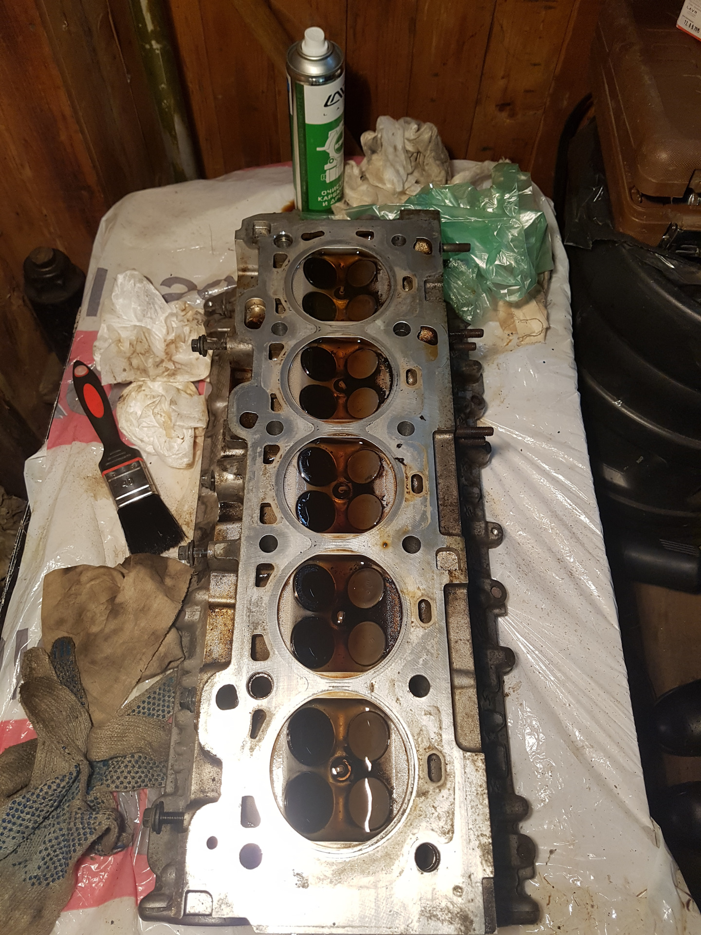

Первым делом пытаемся очистить весь нагар, ну как весь, по возможности. Чистить пытался всем, что может попасться под руку и не только под мою, в этом деле усердно помогали ArtemChu и osmika178, но больше всего удалось отмыть лавром (раскоксовка). Я накрывал тряпкой, дабы не испарялось, заливал лавром и уходил, потом чистил размякший нагар. Получилось как-то так:
Дальше следует разбор «не отходя от кассы», а именно прямо в гараже. У меня протекал 1 клапан и было принято решение его вынуть, и посмотреть что с ним. Для этого нам понадобился: рассухариватель на 16 клапанный «тазик». Приспособление подходит идеально и стоит копейки.
Накручиваем болт около снимаемого клапана. Я крутил родной от клапанной крышки (он длинный, но проблем не вызвало), подходит идеально.
Удобнее рассухаривать вдвоём, на этот момент помощника не было, поэтому с первым клапаном мучился долго. Но это не страшно, так как только он мне нужен только один в данный момент времени.

И вот мы клапан вынули и видим причину его протекания — на него налипла окалина!
Её удалось благополучно убрать.

Устроился поудобнее в комнате и произвёл полный разбор, уже почти чистой ГБЦ. Клапана советую подписывать, а то заденете и ВСЁ… где какой был хрен знает.
После разбора иду в ванну, мою ГБЦ и все каналы под клапанами. Сушу феном моей девушки «любимую» часть машины.
Дальше совместно с ArtemChu приступили к установке новых колпачков и сборке ГБЦ. На это ушло не мало времени.
Из тонкостей: перед установкой колпачок и клапан нужно смазать моторным маслом. Для установки колпачка можно использовать длинную головку на 10 и короткую штангу, подходит идеально. Настукиваем колпачок до характерного звука, он появится при упирании колпачка в ГБЦ.

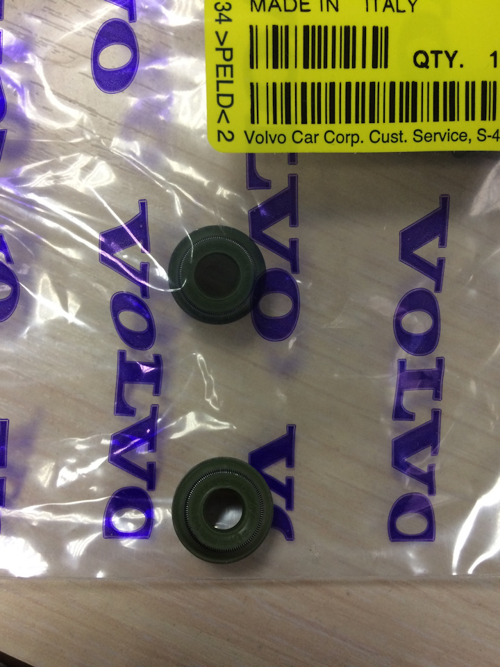

маслосъемные на впуск и выпуск одни? или как в Вольво
Одинаковые все 20.
Самое интересное что вольво ставит колпачки с увеличенным диаметром на выпуск…
но эти продавались одинаковые и именно комплектом 20шт Corteco 19036115
и по каталогу Ford —
6571
Маслоотраж. Колпачок Клапана
Конструкционный номер: 6M5G-6571-AA
Количество: 20

Но что интересно колпачки:
Volvo 9443787 Колпачок маслосъемный впускной
Volvo 31316151 Колпачек маслосъемный выпускной
На большенстве ресурсов выдают аналогичные замены…
Непонятненько…
В общ были взяты те что написаны заменой на фордовый номер, который один единый, и шли комплектом аккурат 20шт.
У меня просто под рукой лежат, и я вижу разницу. Понаблюдаю за вами на сколько хватит.

Прикол в том что я снял старые и они тоже одинаковые!
у вольво номер начинается на 313, а это доработка.
Любопытно.
IRIDIUM-SPB
Вот разница, вверху ориг, внизу неориг
Самому было бы интересно посмотреть где нибудь спецификацию по этим колпачкам volvo.
Вот номера колпачков
