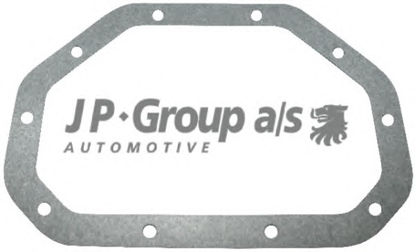

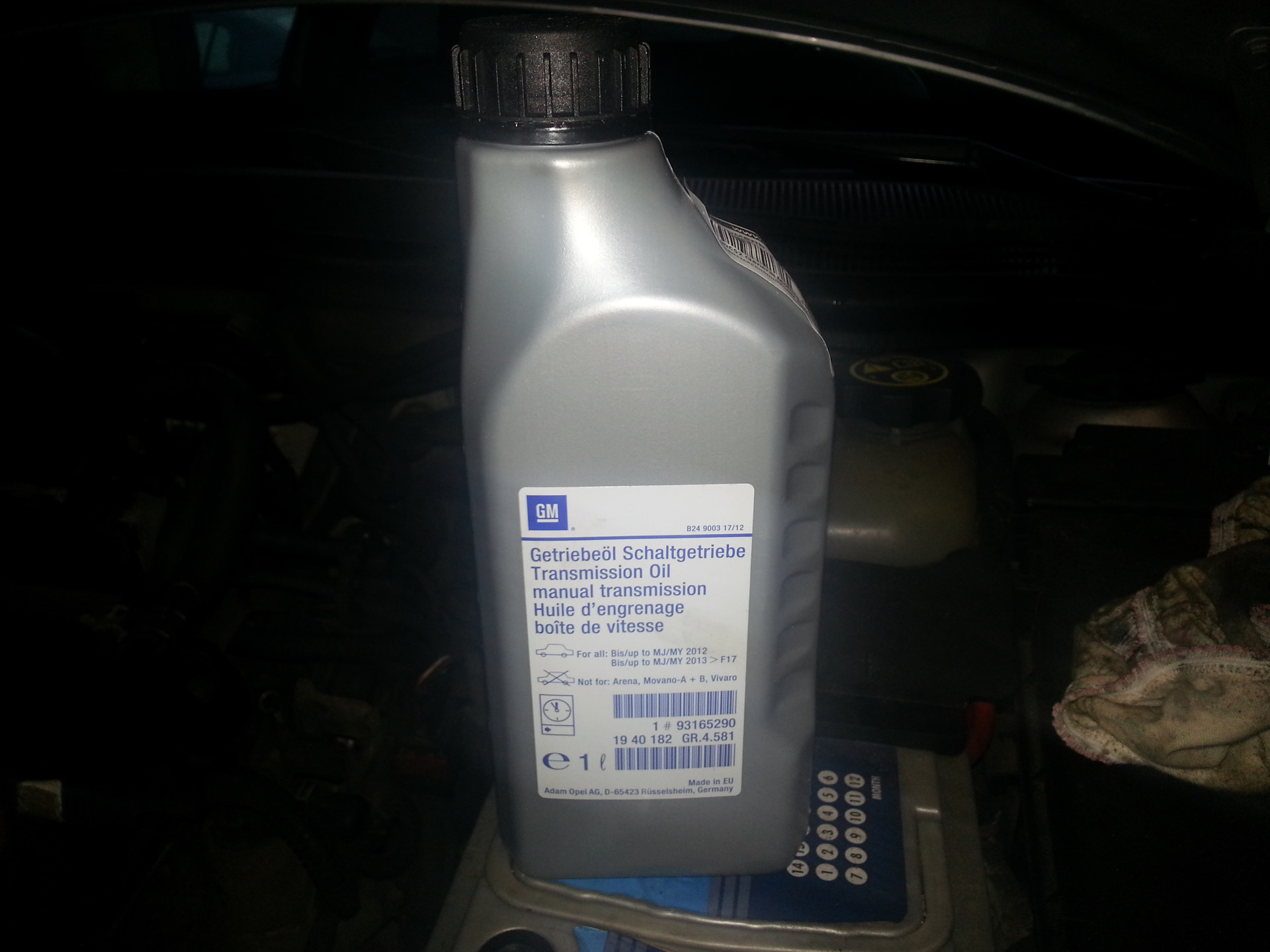

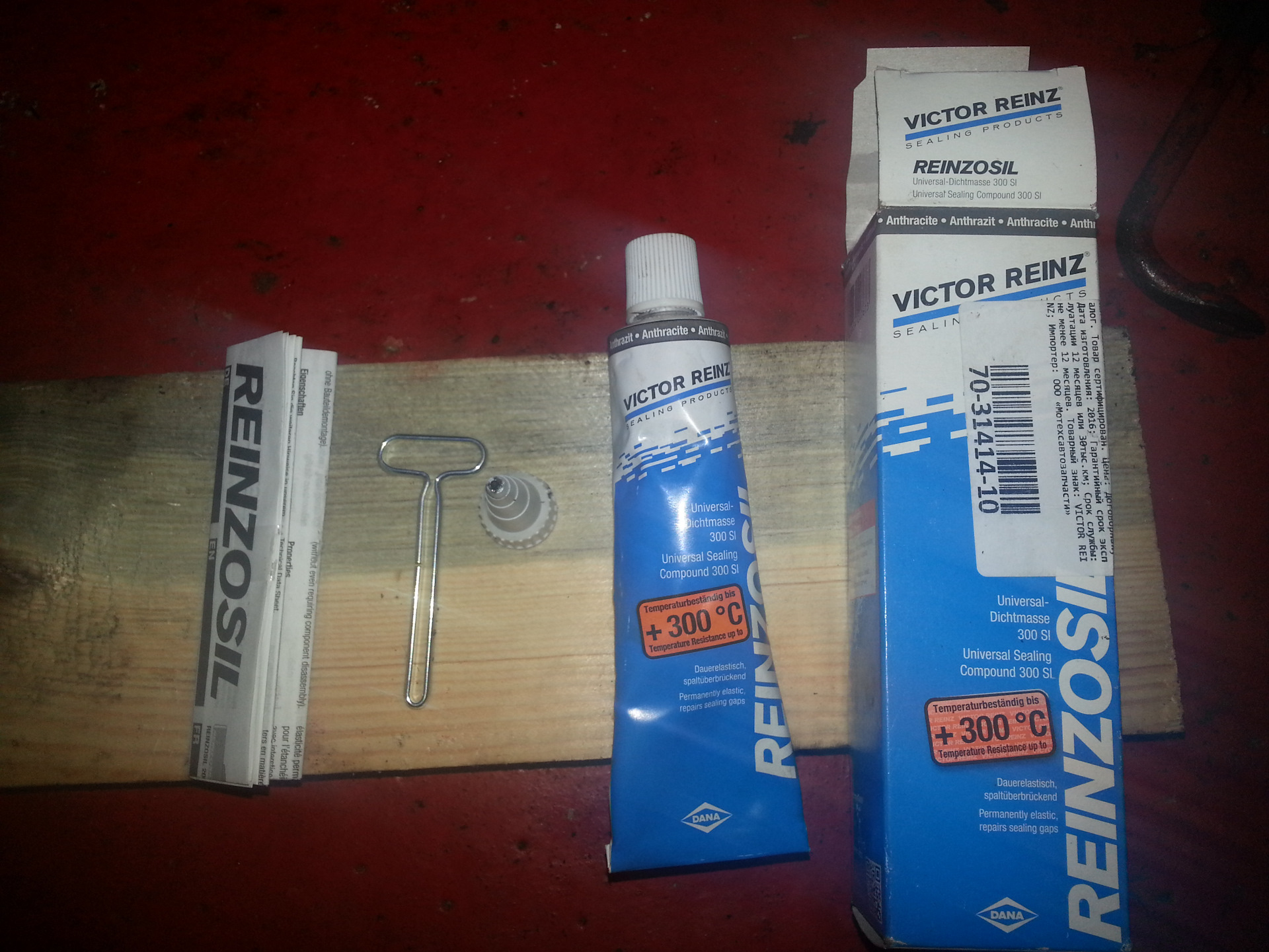

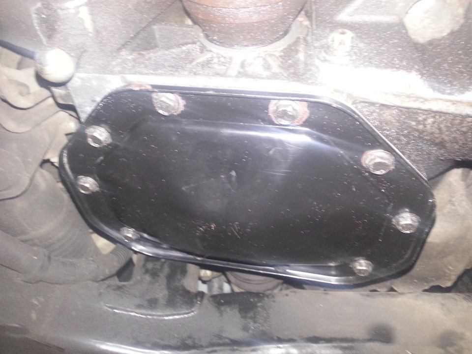

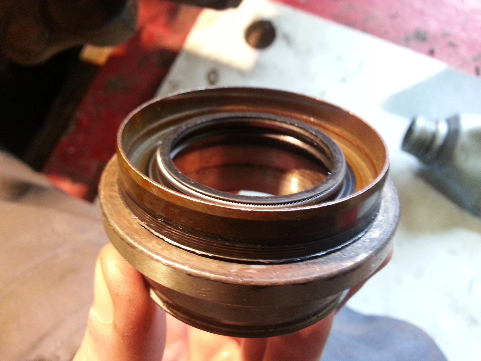

Год назад на сервисе менял сальники приводов, через месяц заметил что запотевания не прекратились, так и ездил, сегодня поменял сам. Сальники Corteco 12017376B, прокладка поддона коробки Jp Group 1232000500, масло оригинальное трансмиссионное General Motors 1940182, герметик поддона Victor Reinz 70-31414-10.
Хороший мануал по разборке/сборке тут.

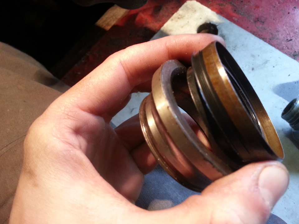

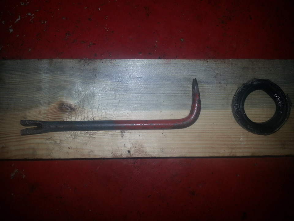

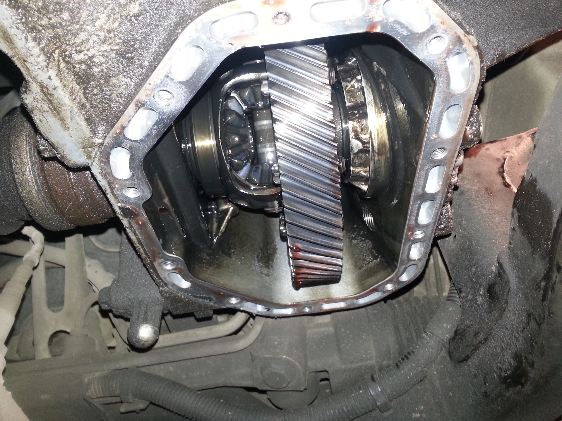

От себя добавлю несколько моментов, к левому сальнику крайне тяжело подобраться, чем я его только не пытался достать, но под рукой оказался такой вот маленький гвоздодер, сальники повылетали в миг)
Так же тяжело было и запрессовывать новый, одному не удобно, забивал молотком через пол-метровую доску, молотком к самой проставке не подлезть.
Справа доступ хороший.
За сами проставки огромное спасибо Вове Vovanof, у себя бы я такой не нашел.
Очень надеюсь, что не потекут снова.

Беговые дорожки на сальниках смазывают при установке, и тогда течь не должны.
Чем смазываются?
Консистентная смазка закладывается. Можешь силиконовую заложить. Например при замене сальника стиральной машины там по технологии идёт стликоновая смазка в беговую канавку. Я всегда закладываю смазки на основе литиевого мыла.
Но ведь от смазки на миниральной основе, резинка сальника набухнет и деформируется
Насколько я знаю, все сальники маслостойкие

Этот герметик моторный для трансмиссии он не предназначен.

А где пробка у тебя находится, и что говорит букварь по уровню масла?
Букварь — 1.6л
пробка контрольная находит сбоку в корпусе мкпп, но почему то начинает сливать уже при 1.3л. Просто наши мкпп как бы считаются не обслуживаемыми.
поэтому я ее не откручивал и влил 1.6
Получается пробка выше уровня сальника?
А в крышке или корпусе редуктора есть отверстие для слива масла из полости сальника внизу в поддон?
Все редуктора у вас одинакового размера?
Нету, масло сливается снятием поддона, заливается через отверстие сапуна.

посмотрел каталог ени и LM везде 1,6 литра значит все верно
