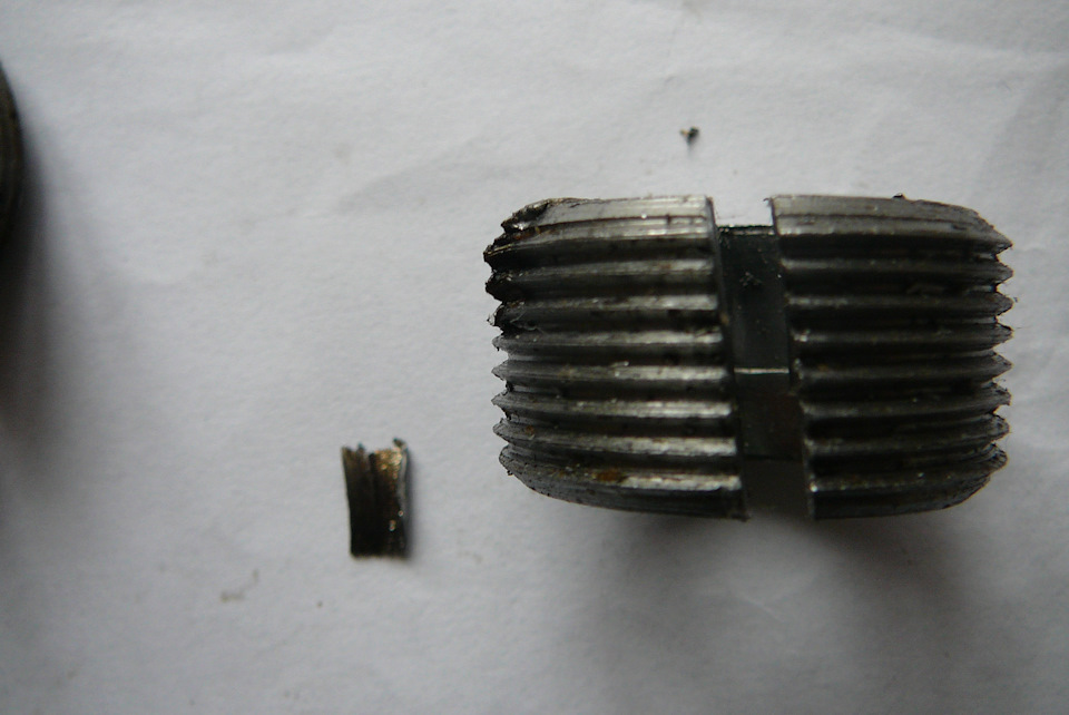

сферическая часть у всех четырёх пальцев по тактильным ощущениям имеет разную шероховатость, а как показала фотография ещё и разного рода царапины и вмятины
К пластику претензий нет так как качество на зуб я его не определю, а так вкладыш как вкладыш
А вот прижимная гайка порадовала больше всего, вот здесь нет слов, сплошное запикивание, иначе забанят!
Это делал самый худший ученик самого криворукого токаря
Отдельная притензия продавцу, на сайте вкладыш с четырьмя лепистками, а пришли с двумя широкими. Кто то ставил такие вкладыши перетачивая усики?
После увиденного где гарантия что сфера имеет правильный радиус и вообще, твою дивизию, я боюсь это ставить на машину, ну как так можна, ведь это ещё надо постараться что бы так криво сделать. И после этого конечно говорят что УАЗ ломуч и авно. Не УАЗ авно, а те кто делает такие запчасти.Короче подтянул шкворня, езжу пока так. Пи, пи, пи, пи, пи, пи, пи, пи, пи, пи, пи, пи, пи, пи, пи, пи, пи, пи, пи, пи, пи, пи, пи, пи, пи, пи, пи, !

Корректная работа вкладыша во многом зависит от его правильной фиксации в постели. Обрезать зацепы категорически не рекомендуется. Вкладыш стронется со своего места и вся работа будет напрасной.
Устанавливать металлические вкладыши, которые фотографии, ни в коем случае нельзя. Лучше установить пластиковые и при сборке соблюдайте следующий алгоритм действий:
1. Затяните конусные втулки до упора, выровняйте центрацию ШОПКа, относительно корпуса ПК.
2. Поочередно наращивая крутящий момент затягивания зажимной втулки, простукивайте шкворни вдоль оси сильными ударами вдоль оси шкворня через проставку из мягкого металла.
3. Доведите моменты затяжек обеих втулок до 25 кгс/м. Если нет динамометрического ключа, то возьмите примерно метровый вороток и тяните им что есть силы, опора при этом вращаться не будет.
4. Наверните гайки шкворней и подтягивайте их с обеих сторон поочередно, пока ШОПК не начнет свободно вращаться от руки.
5. Все свободные полости заполните наглухо Литолом.
В свое время, когда еще не было бронзовых вкладышей, мы таким образом ремонтировали поворотные кулаки на 50 000-60 000 километров пробега хватало. Единственный недостаток — надо почаще проверять люфты в шкворнях. А пока будете наезжать эти 60 000, может что то изменится к лучшему и вновь появится возможность работать с украинскими УАЗоводами.
А мне то для чего вы все расписываете? Я на подшипниках семь лет счастлив.)))
А зачем тогда давать откровенно вредительские советы по стачиванию зацепов?
Сточить под нужный размер не возбраняеться.))))
Надежность фиксации вкладыша в постели на вкладышах старого образца обеспечивается 4-мя узкими зацепами, расположенными под углом 90 градусов относительно друг друга. На вкладышах нового образца 2-мя широкими зацепами противоположного расположения и одним приливом на донышке вкладыша. Спрашивается, что и где нужно подточить, чтобы из двух широких зацепов получить 4 узких?

у меня на таких ещё и резьбы не дорезали, разрезные гайки не стал ставить, оставил старые, на новых напильником часа 3 заусенцы отпиливать, плюс голимая сыромятина на вид, сами шкворня более шершавяе чем на фото выше

Я и заказал какие надо, а прислали другие. Думал не досмотрел при заказе, зашёл снова на сайт, да нет, это не я не то заказал.

Закажи у Ваксойла, лучшего варианта нет, пришлют хоть на Украину, хоть в Израиль, не вздумай эти на машину ставить, пожалей ее
