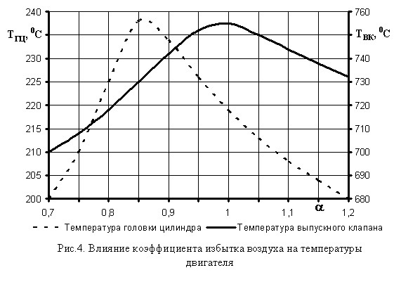

Вы не дали ни одного ответа на вопрос, к примеру как зависит скорость сгорания смеси от ALF при прочих равных ( я имею ввиду сж та-же, форма камеры сгорания неизменна, наполнение то-же) какой я вывод должен сделать: оптимальная? Вы позиционируете себя знатоком по этим вопросам? мне кажется что образование у вас оптимальное ( только для лохов, ну и понты оптимальные, что: где описана скорость 10 раз ? на оптимальной ссылке того говнотекста оптимального, который вы печатаете?)
1) Вы не спрашивали как зависит скорость горения смеси от ALF "при прочих равных"… (а фаза вообще не связана ни с ALF ни со скоростью горения).
2) Какие проблемы с понятием 'оптимальная'? Вырабатываете критерии оптимальности и вперед и с песней! У вас свои у меня свои у васи пупкина третьи… А образование у меня вообще не на эту тему.
