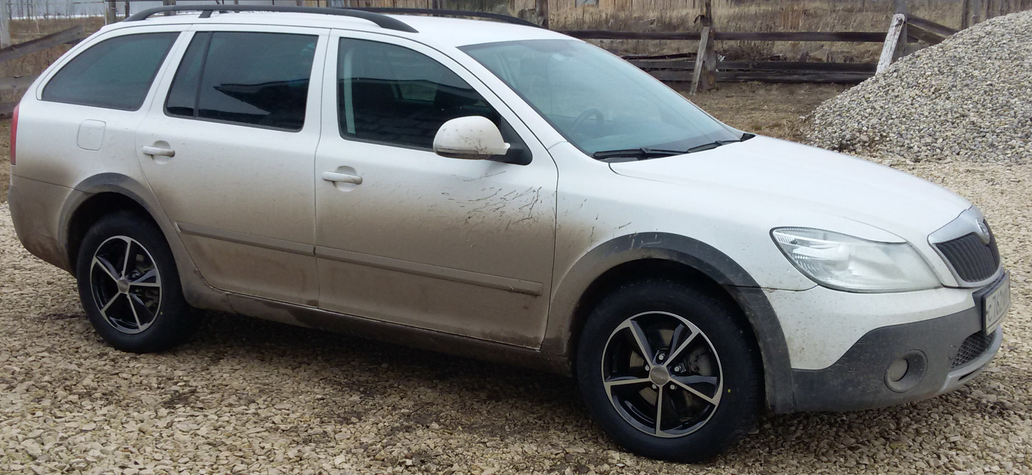

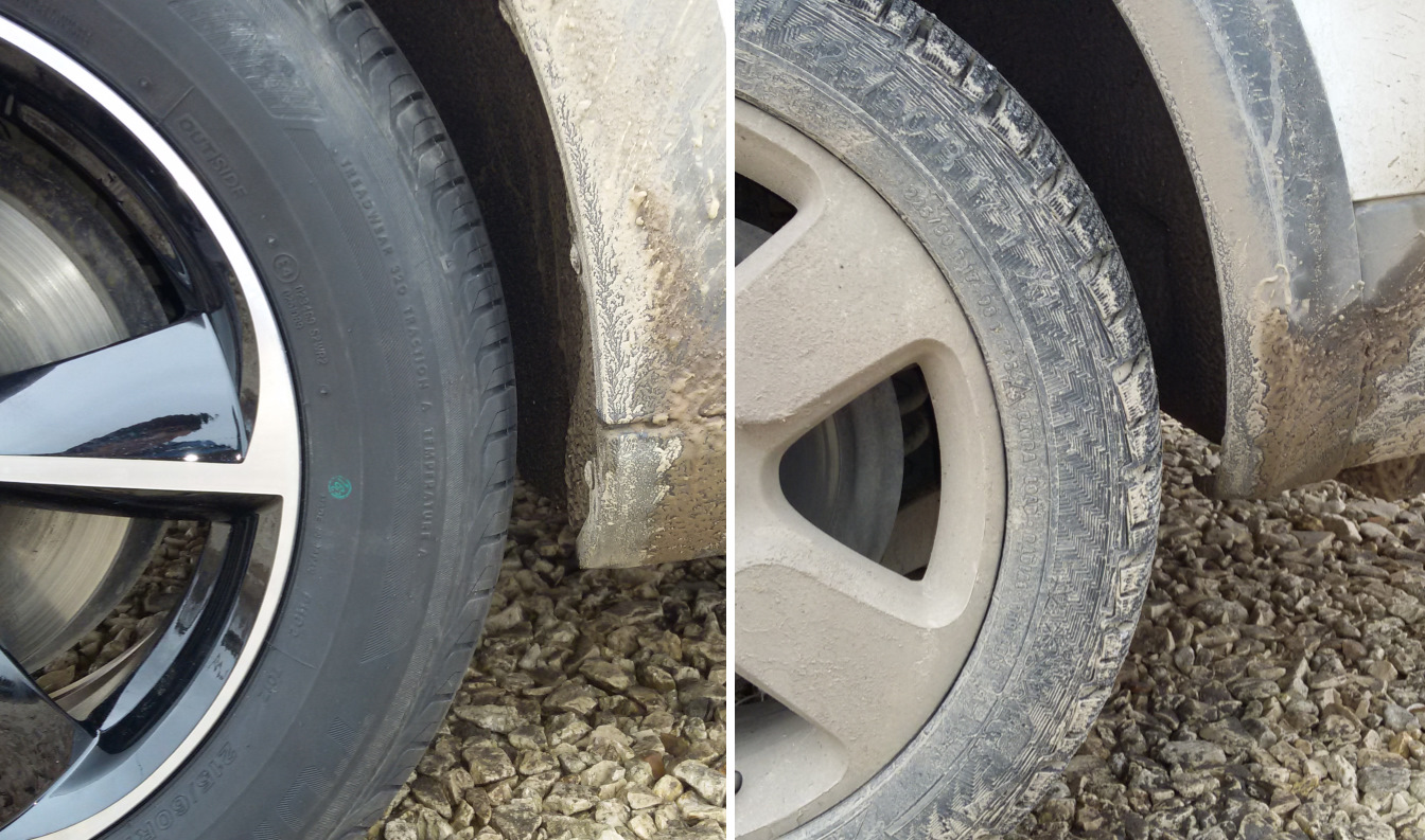

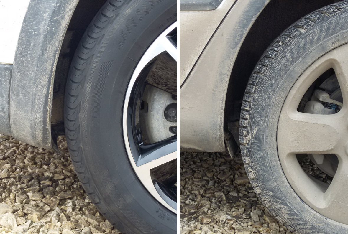

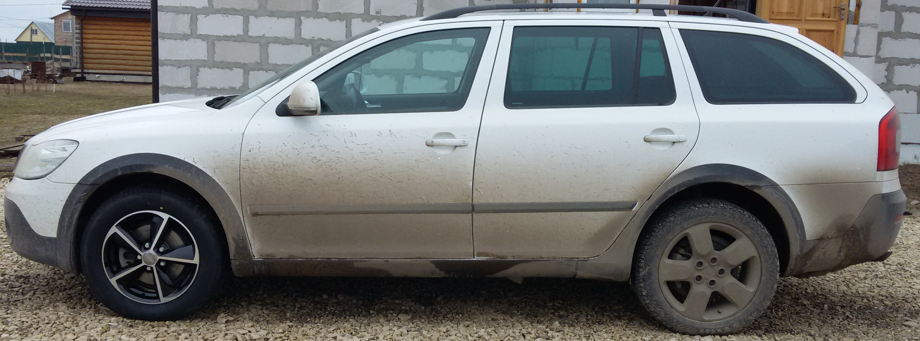

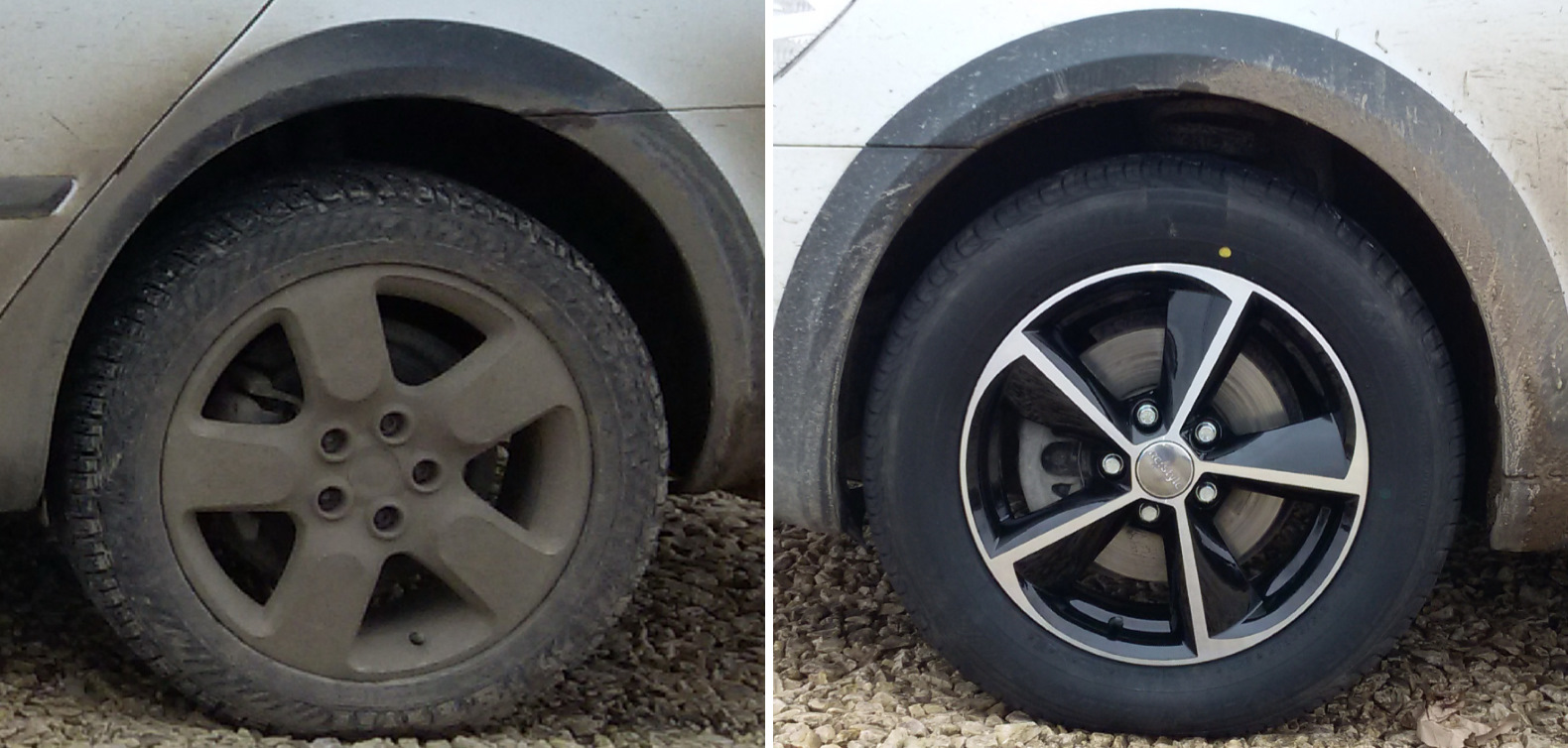

И вот катался я почти 3 года на табуретке с тапками R17 и давлением 2,6-2,7 меньше качать — себе дороже (ловил грыжи на 2,2-2,3), т.к. в Рязани периодически пропадает асфальт, особенно по весне, потом латают, потом он опять пропадает… надоело мне, и я решил пойти как обычно на перекос стереотипам, в данном случае "о красоте низкопрофильной резины", хотя моя бывшая стертая резина Bridgestone Potenza RE002 Adrenalin 225/50/R17 таковой по-сути и не является. В итоге заказал новые диски R16 вместе резиной 215/60/R16. Долго читал про "влезу-не влезут", говорю — однозначно — ВЛЕЗУТ. Ездил по ухабам специально выкручиваю руль на полную влево-вправо — ничего не задевает и не чиркает.
Диски: КиК КС681 Алмаз черный 6,5x16/5x112 ЕТ50 D57,1

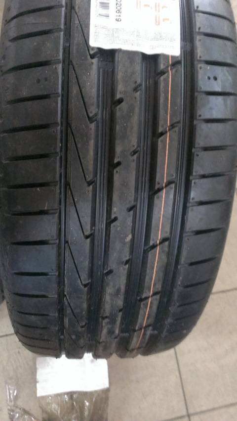

Шины: Bridgestone Turanza T001 215/60/R16 95V
Да, как и писали некоторые на яндексе — с новья резина шумноватая, но исходя из моего места жительства — шума от проезда по выбоинам куда гораздо больше… Теперь качаю 2,3 (пока, езжу наблюдаю, в планах на 2,2 все-таки снизить) наслаждаюсь тишиной при проезде неровностей, да и подвеска думаю теперь тоже довольна…
Болты пришлось покупать новые — под конус, т.к. шкодовские полусфера.
Внешне смотрится нормально, тем более что скаут это по сути кроссовер-универсал, так что дутые тапки оказались по мне.
Стиль езды у меня умеренный, так что как эта резина ведет себя на поворотах при дрифте мне даже было не интересно, на трассе мокрой при обгонах нормально держит, не кидает, в колее не болтается, тормозит отлично.

у меня лето 215/65/R16.всё хорошо(зима на 5% ниже, немного трёт льдом снутри)
Зима у тебя 215/60/R16 ? Нормально ездит когда в арках снег набьется?
Абсолютно поддерживаю! Сам ищу сейчас такой-же бу комплект. Но надо сказать, что зима в таком размере у меня чуток цепляет за подкрылок при полностью вывернутом руле — но не критично.

Взвешивали колесо в сборе?
Нет, в руках таскал, примерно одинаково… а что?
просто интересно, тяжелее они стока или нет.
Штатные тапки тяжелее. За счёт диска, он толще и тяжелее. Недавно таскал и вспомнил про вопрос )

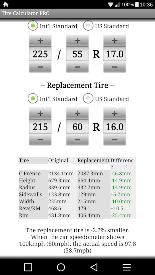

Что-то приход сомнительный…может на 17" стояла резина 225/50R17?
опечатка, исправил, да 225/50 R17, в итоге +3мм было по калькулятору.
Теперь вроде получше будет )
