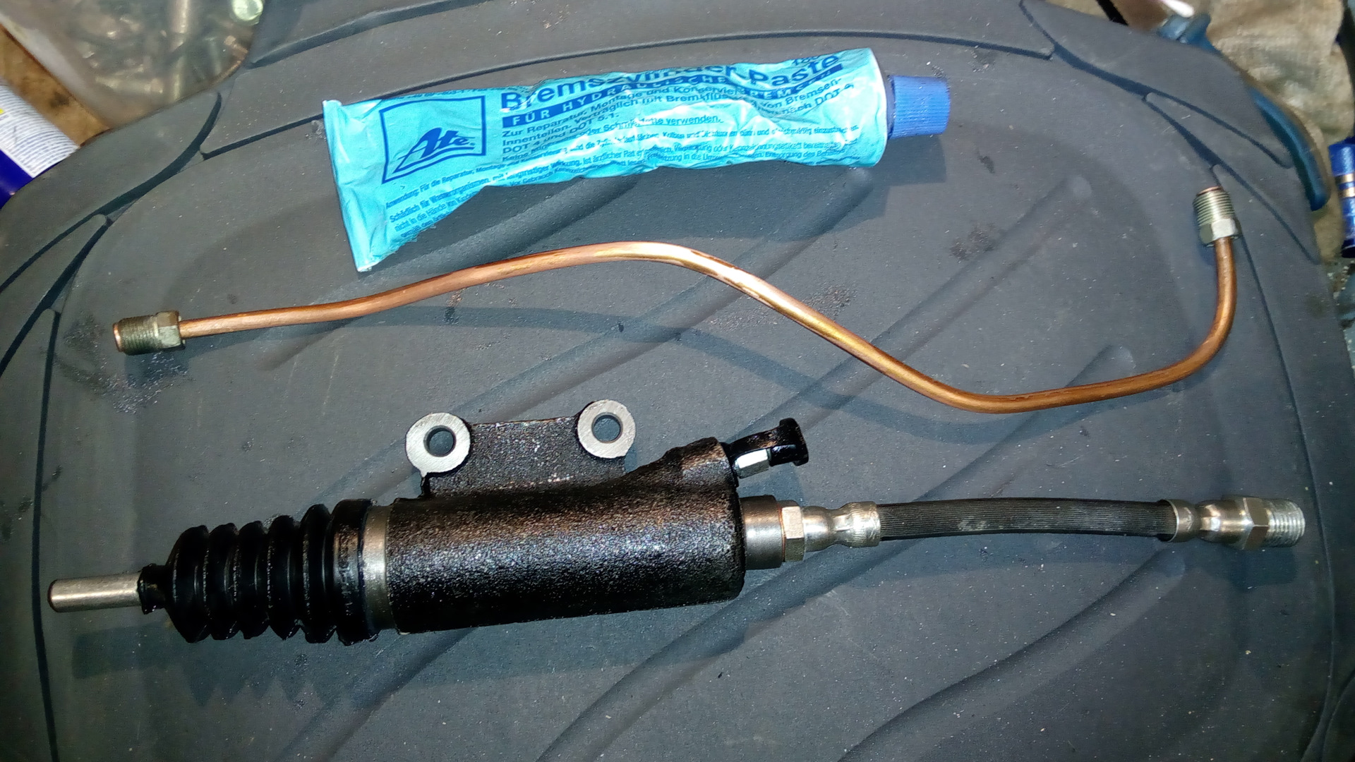

Я использовал РЦС от Волги 31029/3110/31105/УАЗ
номер детали 31029-1602510 ( шток 110мм)
есть еще почти такой же, 31029-1602510-50, только шток 100 мм
110 мм можно запихать, но неудобно
100 мм в самый раз, так что лучше брать 31029-1602510-50,
я же на своем просто укоротил шток
сам РЦС подходит без переделок,
Шланг РЦС тоже отстается родной 21, общей длиной около 19 см

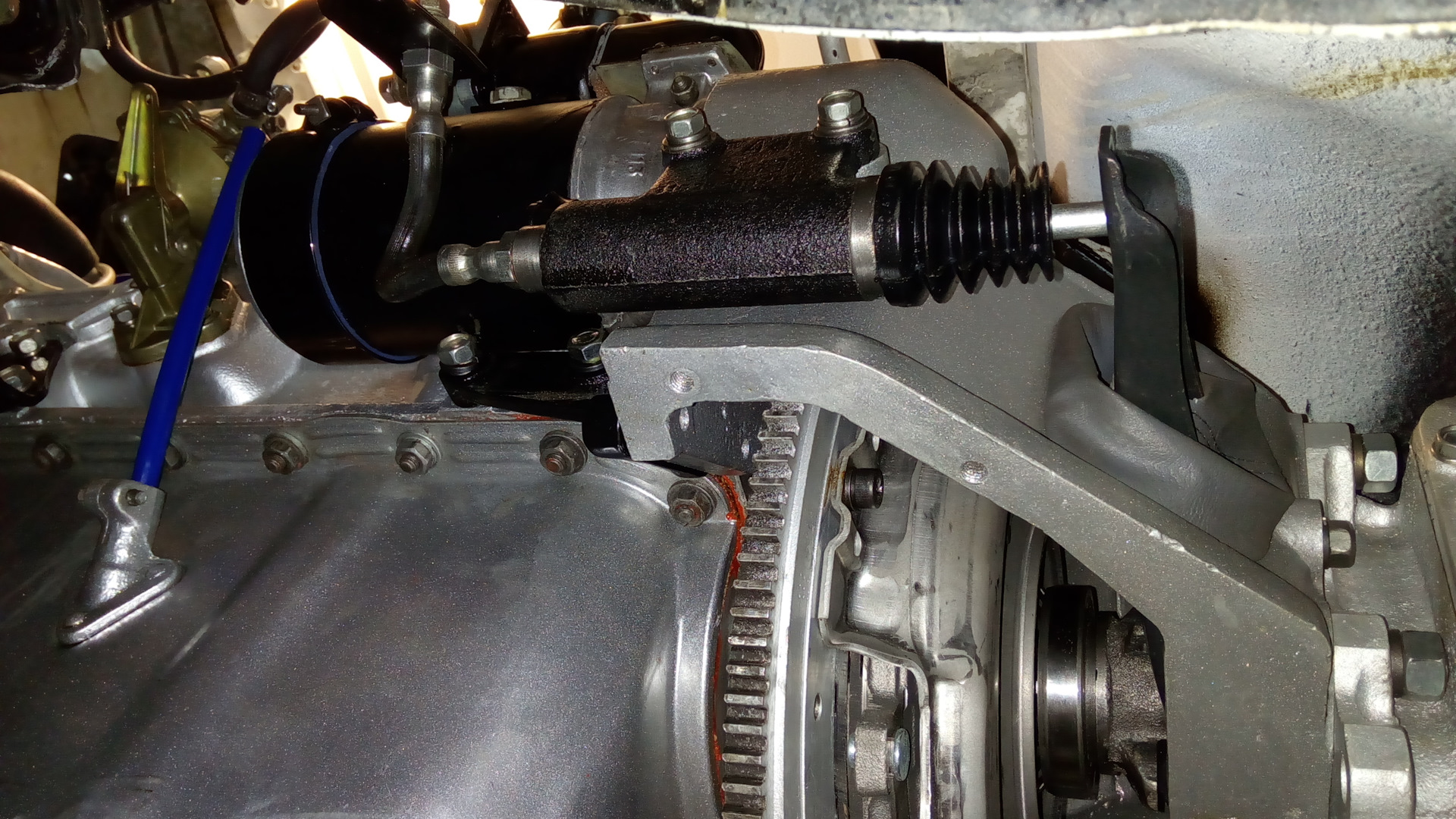

Выглядит на месте все это вот так
Есть пара моментов по установке самоподводящегося РЦС и выжимного постоянного зацепления:
1. Возвратную пружину вилки сцепления нужно убрать
2. Возвратную пружинку муфты выжимного подшипника тоже надо убрать
Установив все вышеперечисленное на 21 Волгу, получаем по сути сцепление, которое не требует вмешательства и регулировок на весь срок службы, конфигурация аналогична современным ГАЗам и иномаркам.
Ну это если качество деталей не подведет))))
на мой взгляд для повседневной эксплуатации это золотая середина- и возни никакой с обслуживанием, и качество выше уазовского новодела-аналога 21ых деталей, и вернуть в оригинал можно без проблем, ни каких необратимых изменений.

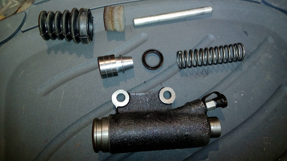

Что касается качества деталей и РЦС в частности-
я пересмотрел всех производителей, визуально по рейтингу я бы поставил так —
1е место — в фирменной газовской желтой коробочке "ГАЗ педали машин"
2е место — пр-во АДС, аналог волговского рцс от УАЗа в бело-оранжевой коробке
3е место — все остальные, но я бы вообще остальные не стал рассматривать, берешь деталь в руки, и слезы отчаянья наворачиваются- как можно такую хрень делать в 21 веке))

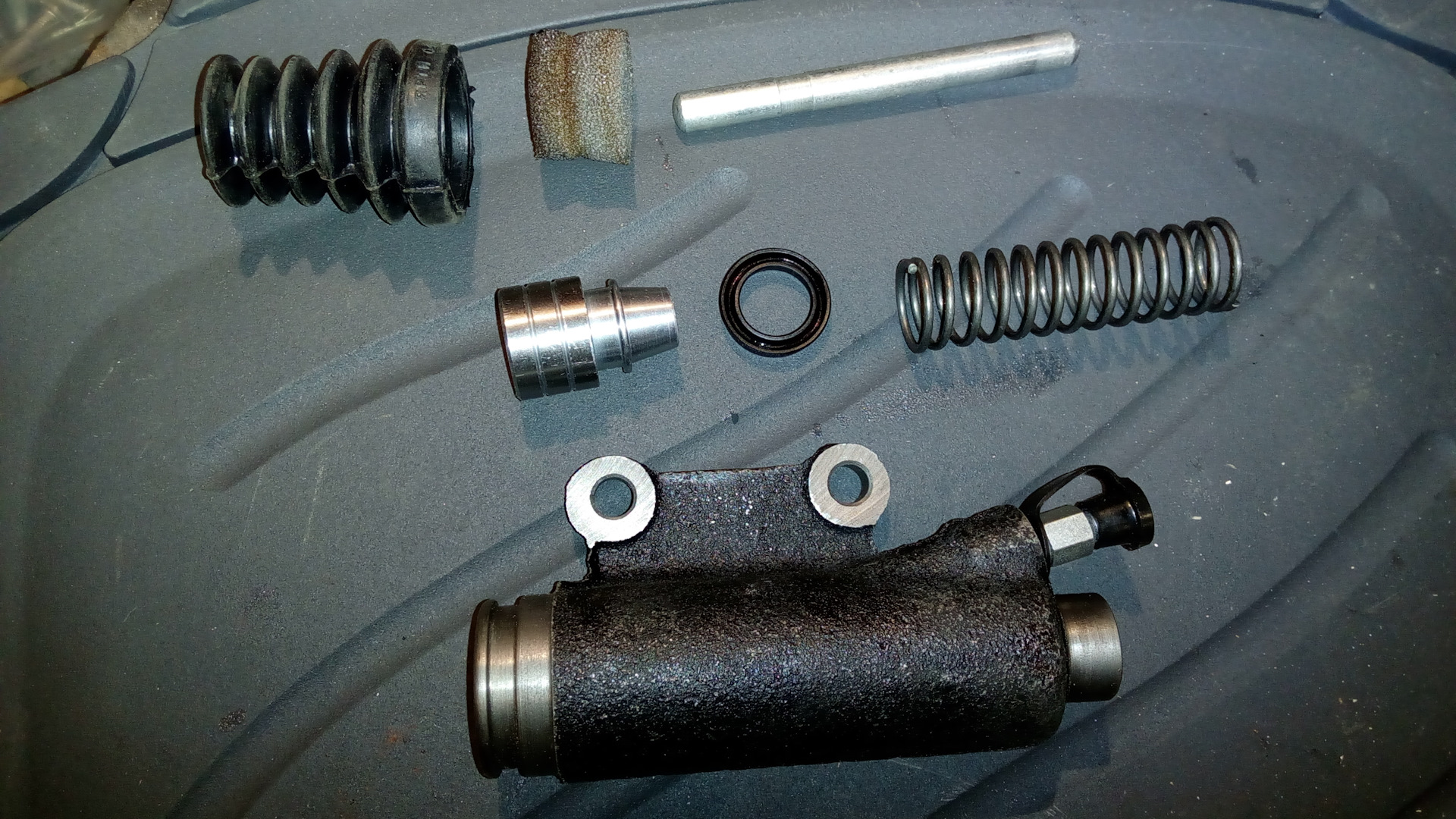

Я купил фирменный газовский.

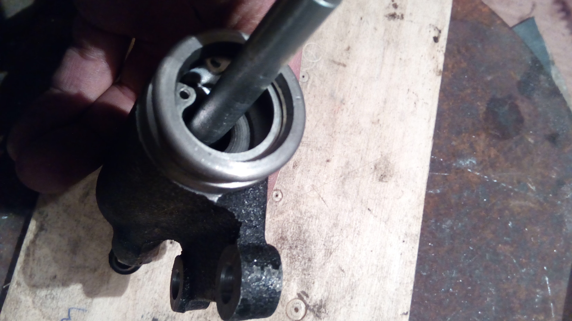

Тем не менее его тоже перебрал и смазал со смазкой для гидроцилиндров АТЕ, www.drive2.ru/l/468713836535350040/ тут про нее подробнее.
из лучших побуждений производитель положил под пыльник поролоновое кольцо, но забыл смазать его защитной смазкой, хотя у остальных производителей и этого не было
зеркало тоже сухое под пыльником.
внутри цилиндр был похоже собран на обычную жидкую силиконовую смазку.
в общем перебрал, надеюсь проблем не подкинет этот узел.

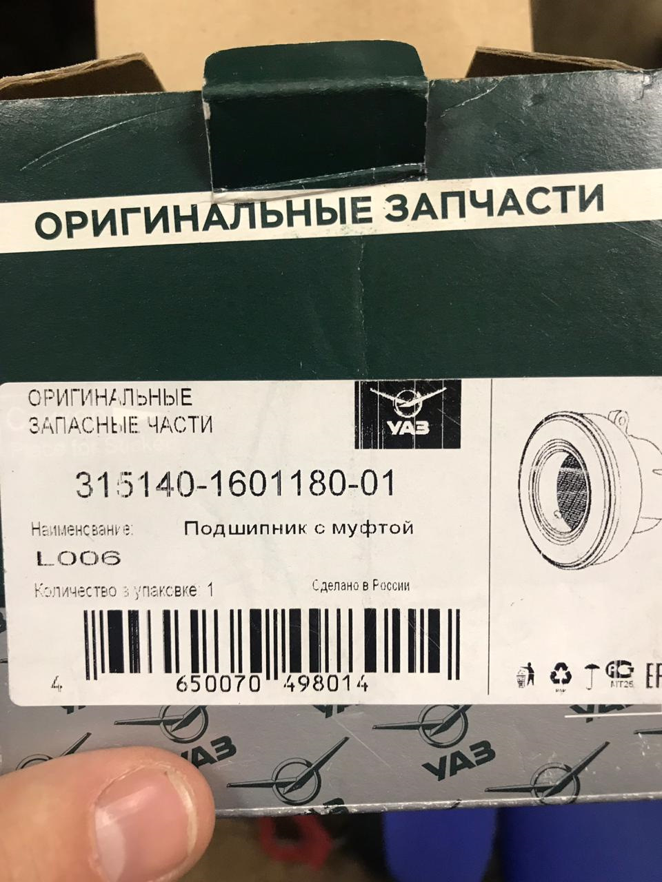

Привет. У себя сделал также. Выкинул все пружины. Но теперь свистит, пока не нажму педаль сцепления. Точно не смотрел, но толи подшипник не крутится вместе с карзиной, толи сам подшипник свистит. Покупал все новое. Даже не знаю, что делать.
Покупал вот такой подшипник
Привет. Скорее всего в подшипнике дело. А фото самого подшипника есть? По картинке на коробке как раз подшипник старого образца который ставить не стоит
К сожалению нету. Подшипник нужный, я смотрел на нем выбит номер 986710. Может и правда дело в качестве запчастей. Смотрел в гугле, вроде я не один такой, с этой проблемой. Кто-то пишет, поменял и все прошло, а кто то пишет надо обезжирить рабочую поверхность и это помогало.
Вполне возможно китайский подшипник стоял.
Решил я свою проблему. Заехал, купил очиститель тормозов, открыл коллкол и как следует все пролил. В итоге свист ушёл!

У меня точно такие же проблемы, подшипник адс, я в первый добавил смазки, в холодную погоду начал свистеть пока чуть не прижму педаль сцепления, поменял на точно такой же, без вмешательства, засвистел еще хуже…
Я купил балон очистителя тормозов, 3 раза пропшикал подшипник, свистеть перестал
Надо попробовать, задолбал уже этот свист. На первом, когда снял, было видно что проскальзывает на лапках корзины
Попообуй конечно, да тоже самое было. Я крышку колокола открыл, и прям на заведенной, пшикал. А потом шел в машину раз 5 нажимал педаль. И так раза 3. После чего свис ушел
Попробую, спасибо. Я уже думал вернуть пружинки или шток как то удлиннить чтобы сильнее прижимался к лепесткам
Та же история. Пока педаль не прижмешь, свист не смолкает.
Хоть пружины обратно ставь.

То есть самподводящийся РЦС и нет, зависит от наличия пружины внутри?
Да, просто пружинка и все, я разбирал, смотрел.
Так что можно просто пружину в родной рцс переставить и сделать его самоподводящимся

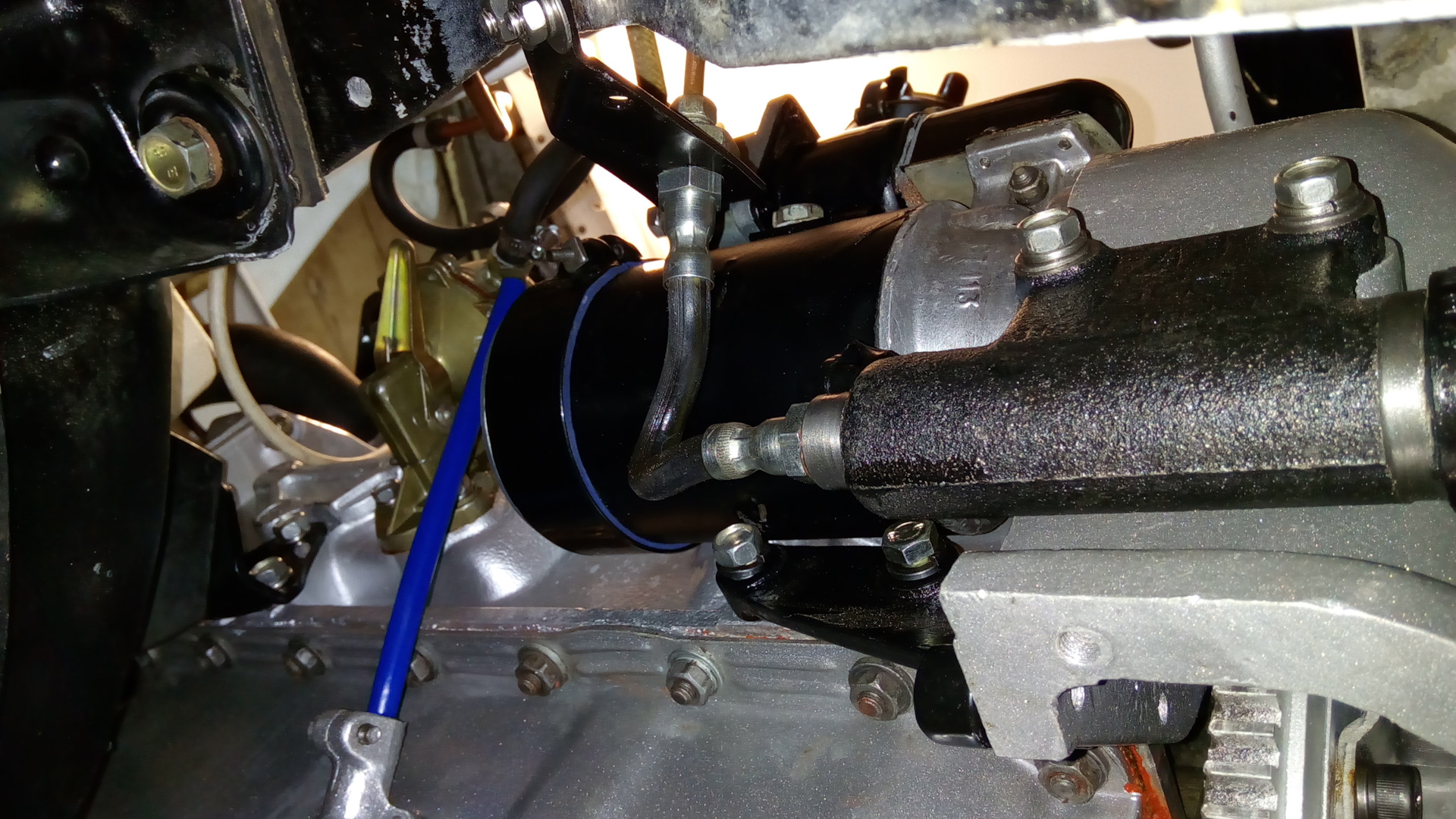

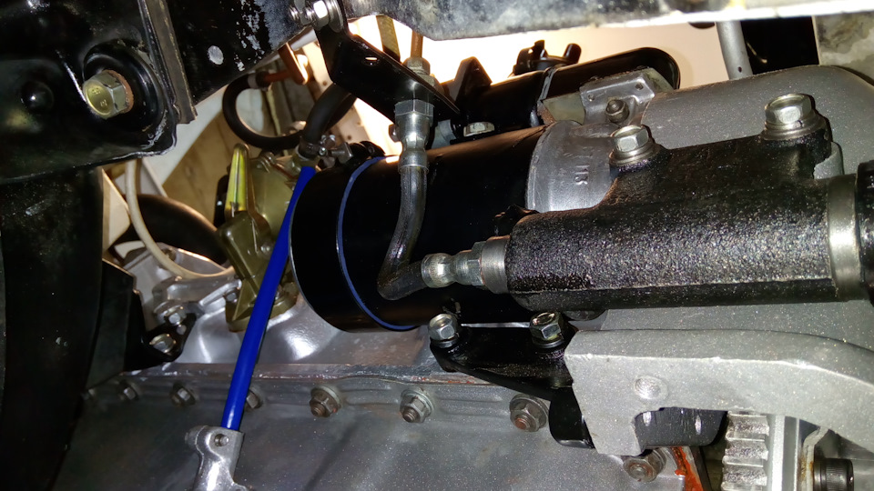

Штуцер прокачки исполнением вверх менее удобный, чем сбоку!)) А так найс!)))
сбоку от 3102 есть аналогичный РЦС, но мне не понравилась близость штуцера и лонжерона)))
у этого он немного под углом, ключом на 10 нормально все получается затягивать
HurtovAndrei
3102-1602510 номер аналога со штуцером сбоку
На моей сбоку штуцер, ничего не задевает. Причем РЦС из СССР. Не удивлюсь, что в оригиналестояли именно такие.
и этот от 3102 задевать не будет, просто там несколько см до лонжерона всего остается- если сорвет двс с подушки, почти наверняка штуцер обломит.
я решил перебздеть и купить с прямым штуцером)))

на самом деле если сильно хочется сохранить внешнюю оригинальность, можно в родной РЦС переставить пружинку, станет самоподводящимся)
Родной рцс+ремкомплект рцс 31029= внешне оригинал, но самоподвод
