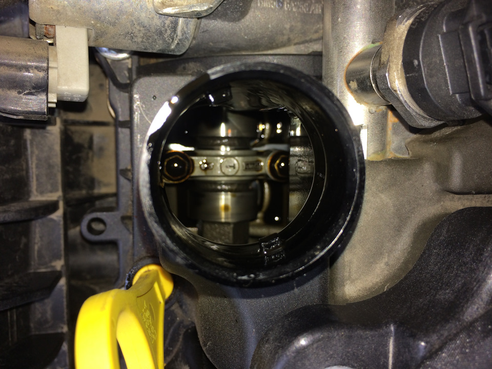

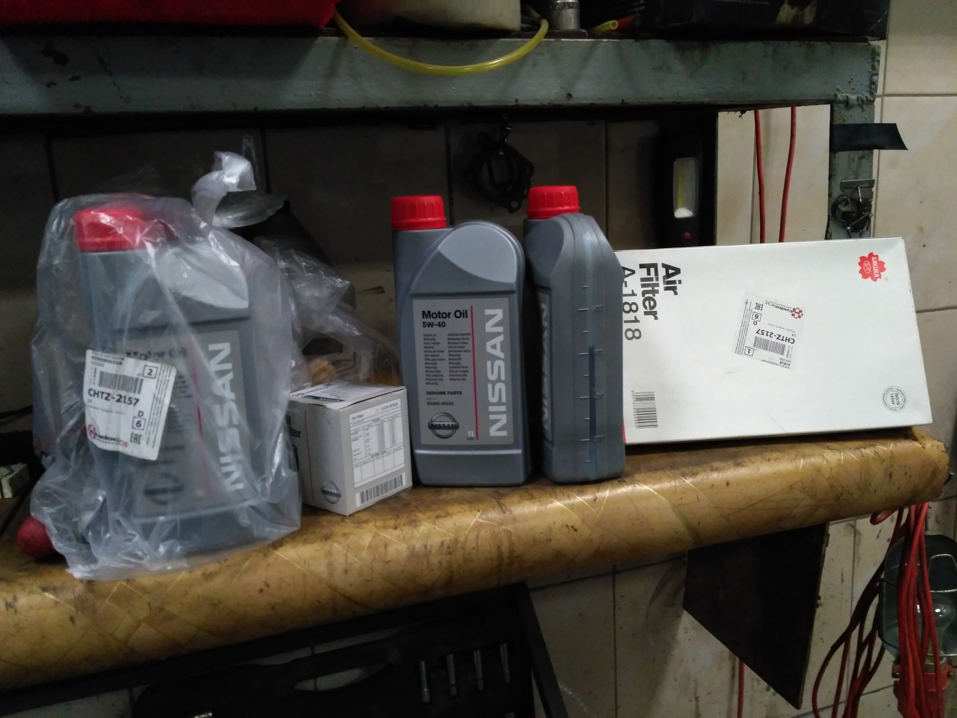

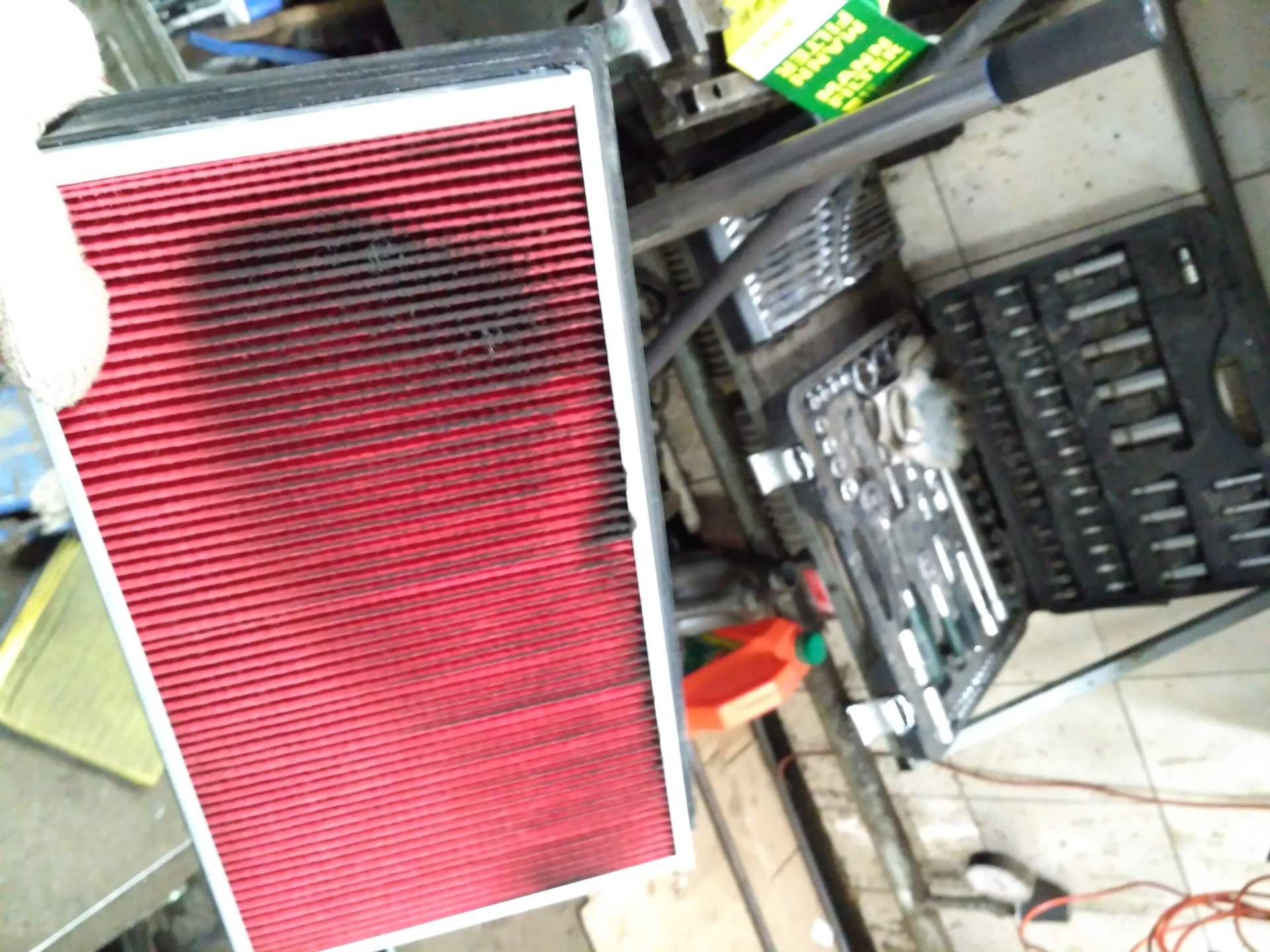

Привет. Снова ТО. Масла купил 2 литра, остальные канистры с прошлых замен, и остался ровно 1 литр еще. Масла в моторе 2,7 литра, при замене 2,5 литра влезет, редко больше.
Естественно новый оригинальный масляный фильтр. Новый воздушный фильтр, новый салонный фильтр. В этот раз, замену масла произвел через 8000 км.

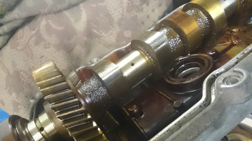

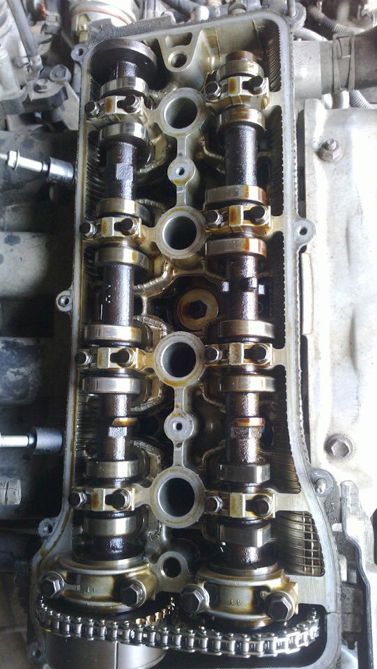

Ну и собственно двигатель. Вы видели как на Митсу выглядел мотор на "144 000 км" и там масло меняли часто.
Вот посмотрите как выглядит 11ти летний двигатель, в котором и правда часто меняют масло. И если убрать масляный налет, то все как новое.
Как Вы можете видеть, масло оригинал, дешевый оригинал. При таком объеме масла в двигателе(2,7литра), замена масла стоит копейки, можно хоть самое дорогое лить. Но надо ли? Если и так все в порядке?

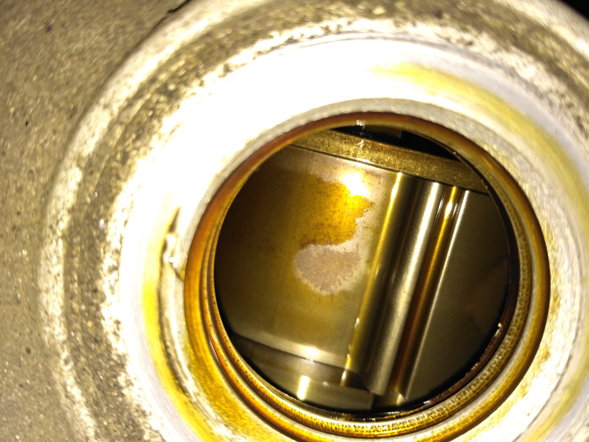

Просьба. Кому не лень, сфоткайте свои моторы под маслозаливной крышкой. Приложите фото в комментарии, и напишите какое используете масло и пробег. Всем МИР.

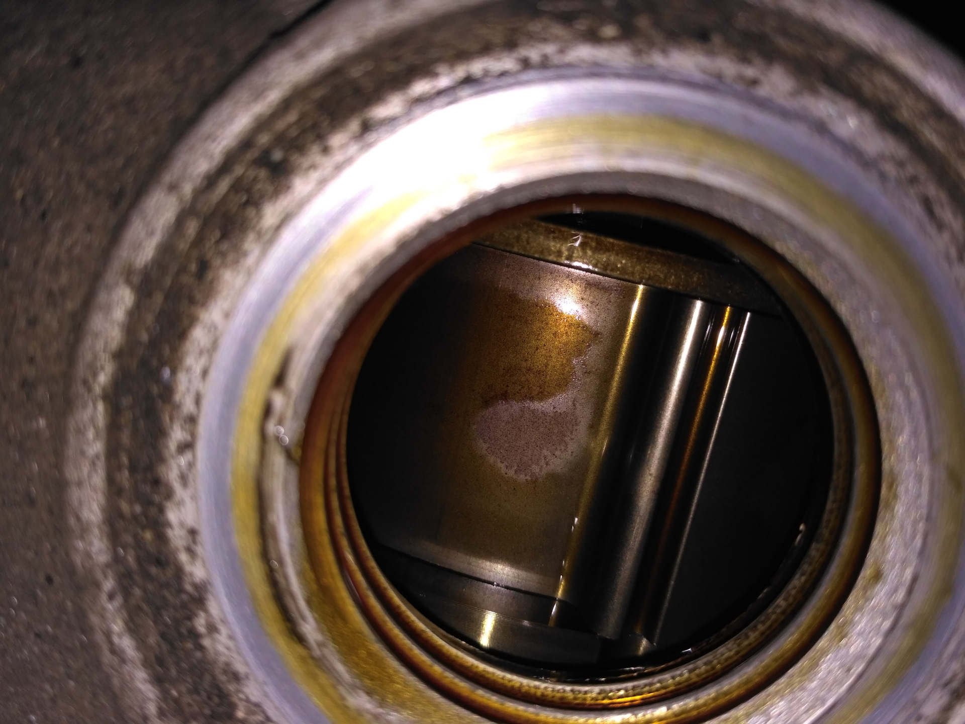

И этот же двигатель спустя 2 года и 43 т.к. которые двигатель отбегал на масле G-Energy 5w30 Far East
ТОЛЬКО Масло и никаких промывок?
Да только одно масло, без всяких там промывок.
как часто меняли?
8000-10000, один раз, когда ездил в отпуск, вообще накатал 12400 и только потом поменял.

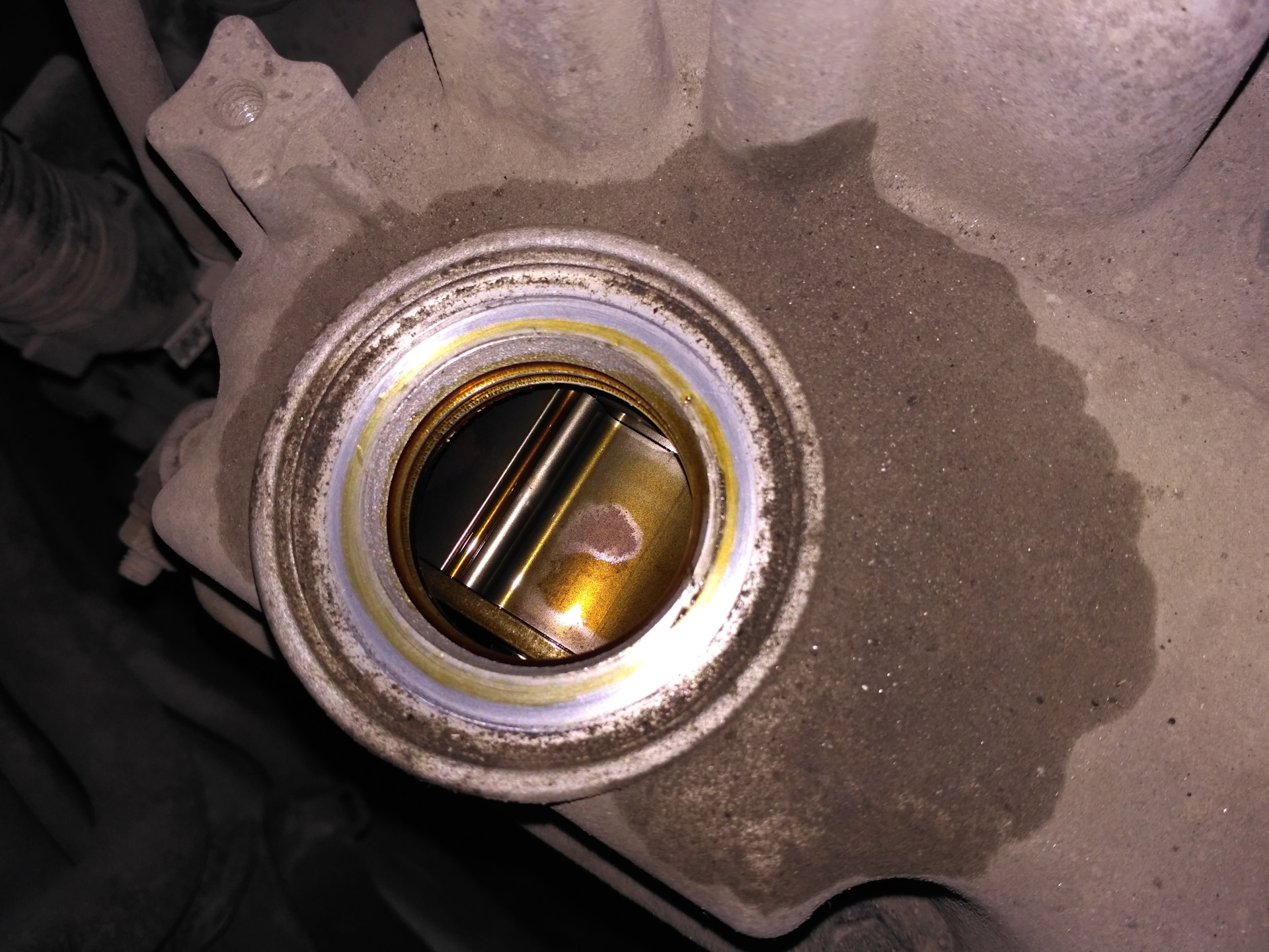

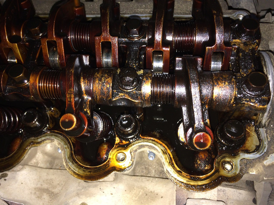

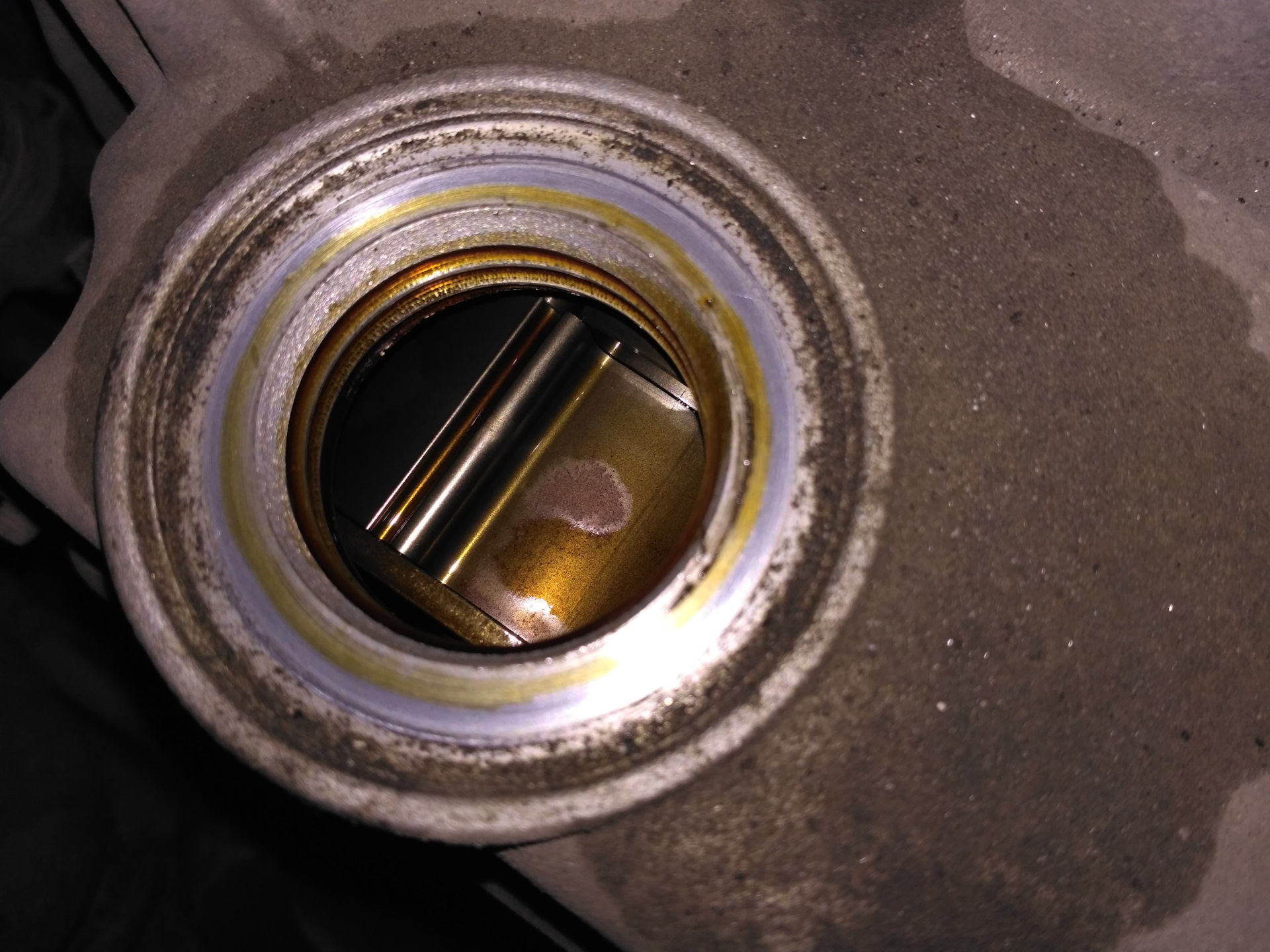

Toyota Estima Hybrid двигатель при разборке после использования масла castrol magnatec 5w30. Благодаря его "изумительному качеству" многие маслянные каналы были забиты в хлам.
Хёндай Гетц, 1.3. 2005 год. Владели 5 девушек, лили растительное масло "Золотая семечка".

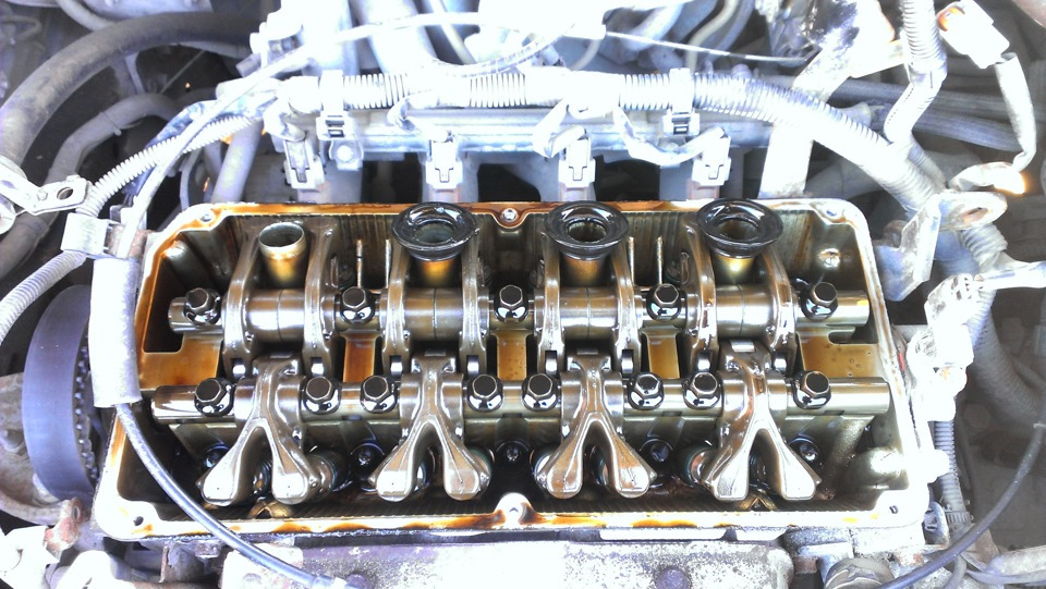

Лансер 9, пробег 155 т.км.,
до меня лили Шел HX7 п/с 10W40, замена производилась каждые 10 тыс.км.
на данный момент лью Шел НХ8 синт. 5W30
замена каждые 7-8 тыс.км.

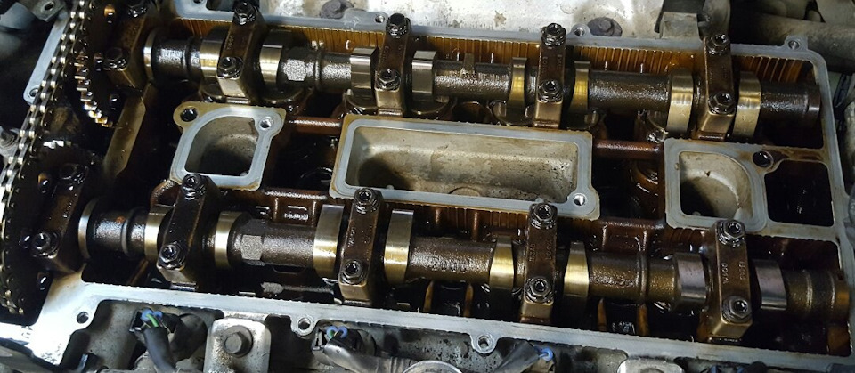

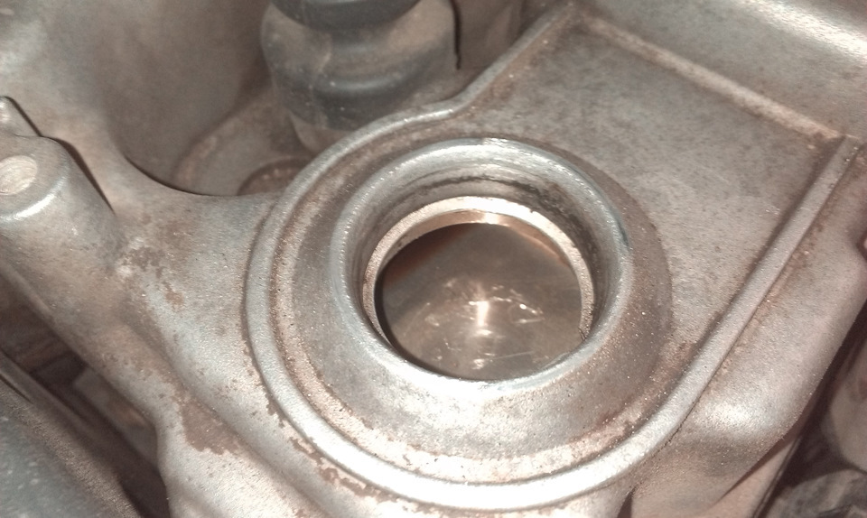

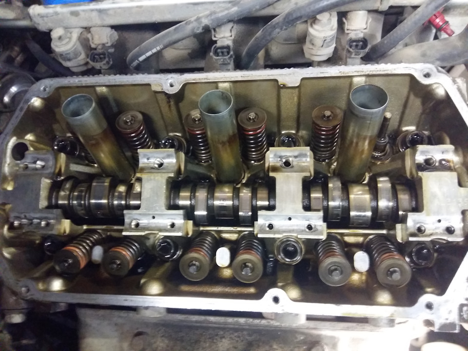

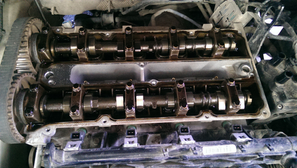

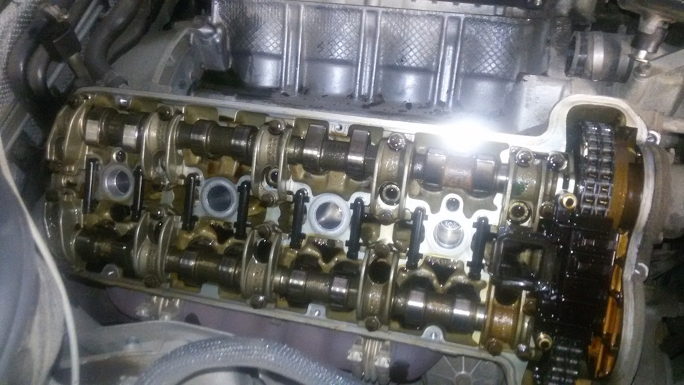

3.2 литра.V6 70500км. Масло оригинал Мерседес 5w40 с допуском 229.5
масло где ?
В смысле?)

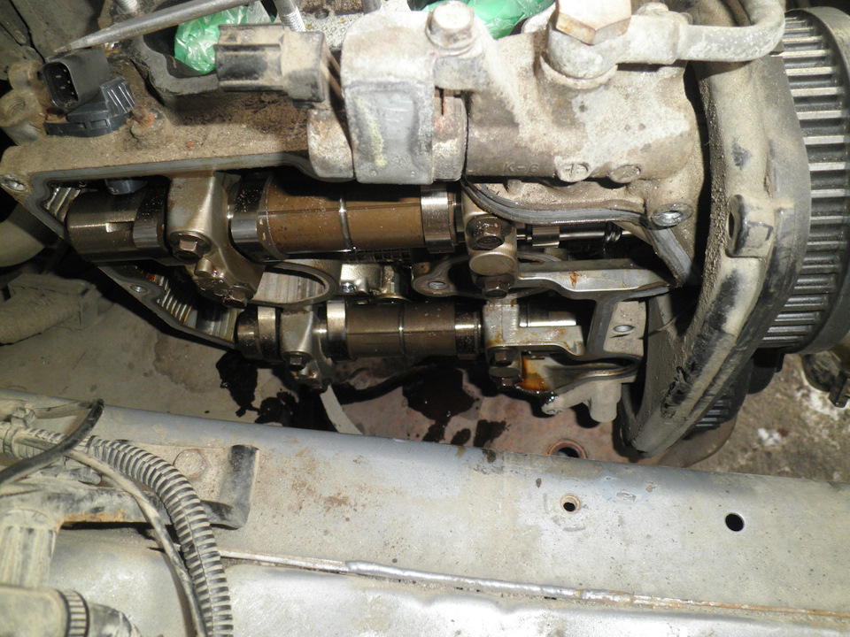

мерседес на картинке, вообще не видно масла в голове… чисто и сухо ((:
Оно там есть)
virs
сняли крышки клапанов и вот такая картина предстала)

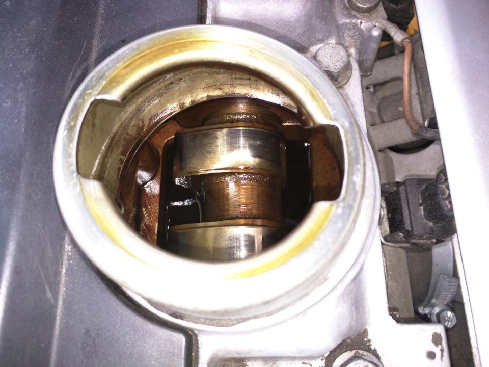

Фото сделал при второй замене масла. До этого было залито Motul Turbolight 10w40 4100. Потом перешел на петроканаду 5w30, до сих пор все четко. Я очень рад, что предыдущие владельцы не угробили двигатель дешевым (поддельным) маслом или нечастыми заменами. 211546 км был пробег.
Тоже езжу на этой Петре. 5-30. Зам нет.

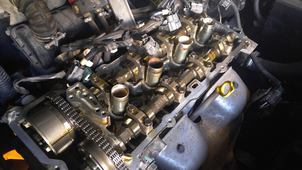

Subaru Forester SH5 2.0, пробег 165500. Далее порвало ремень. Масло Мотул 5w30. Замена каждые 8000 или раз в полгода.

Перешел на другое масло
состояние плачевное, чистотой непахнет(((
