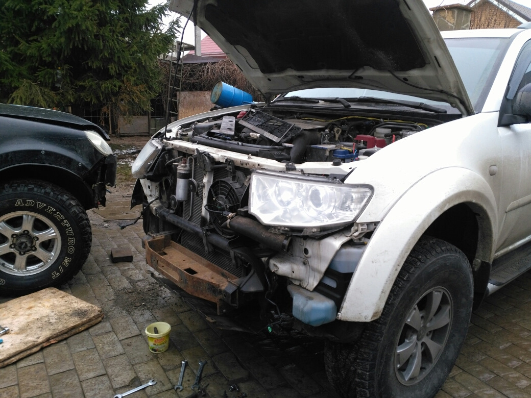

Процесс установки. Вспоминаем нехорошими словами Pajero Shop. Блин.
Изначально, года полтора назад делал "силовые трубы" у Pajero Shop. Так вот, при установке они предложили "а давай мы тебе сразу сделаем площадку под лебедку". Я не особо зная тему согласился.
Внегласная политика компании гласит, что работы выполняются без присутствия клиента, что и было в моем случае.
Отдали мне машину, не сделали площадки по хай джек, посадили АКБ (попал на замену обоих) и установили площадку. Какую площадку? А откуда я знаю, все уже готовое, интегрированное в штатный бампер, черненькое и новенькое. Так и уехал.
А теперь вскрытие:
1) Площадка сделана из двух 3мм листов железа! Не 6 мм, а два по 3 мм.
2) Площадка приварена к раме (!). Кто вас просил приваривать? Ее можно прикрутить.
3) В площадку не влазит лебедка (нужно допиливать).
4) Площадка "утоплена" вглубь бампера — приходится выносить клюз чтобы было вровень.
Ребята, Pajero Shop, как так? Делайте выводы.

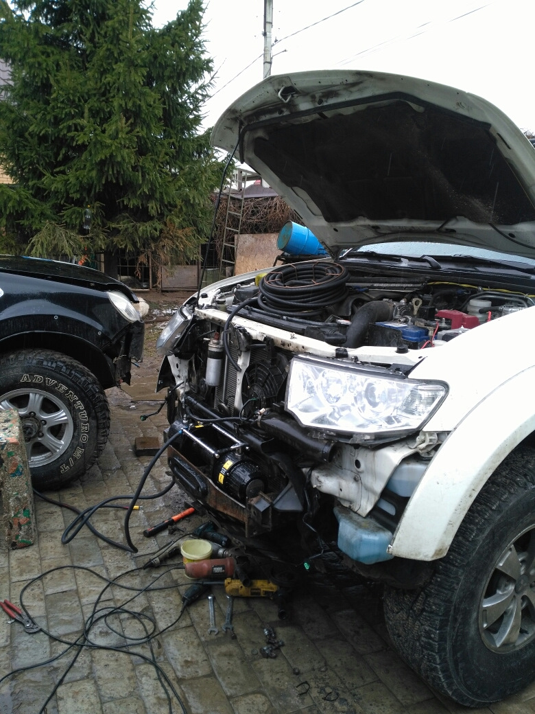

Процесс установки:
Отчетов по установке на драйве куча, если в двух словах:

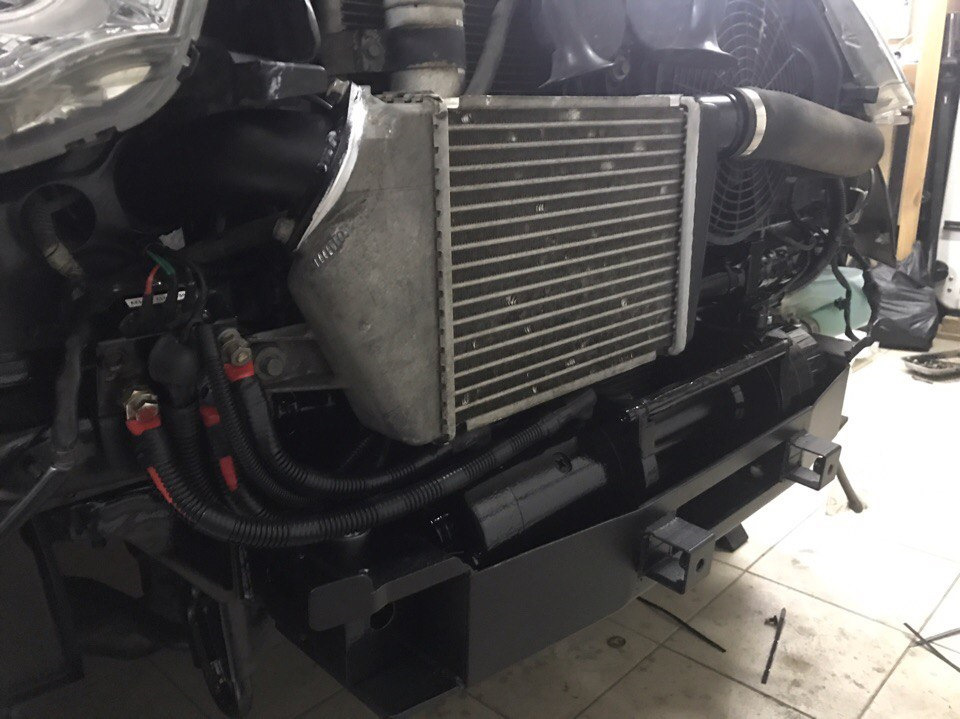

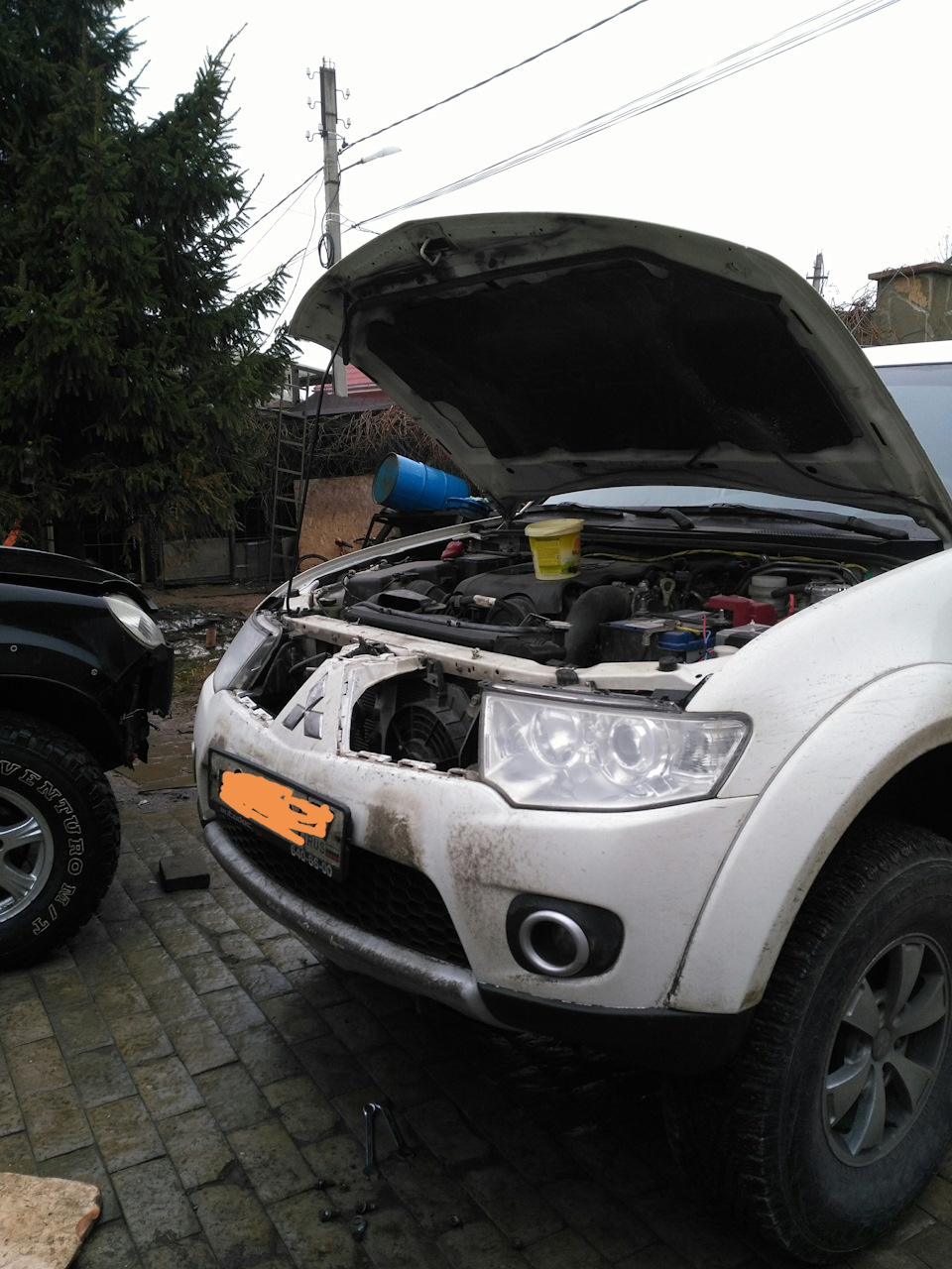

1) Снять передний бампер
2) Удалить "ненужные" элементы, и установить площадку для лебедки

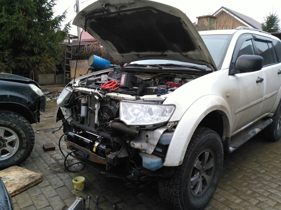

3) Перенести интеркуллер примерно на 45-50 мм вверх
4) Протянуть силовые провода к АКБ и установить рядышком с АКБ блок соленойдов (он не влезает в штатный бампер, да и под капотом ему уютнее).
5) Все закрепить и поставить бампер на место. Вместо роликов ставится клюз (так красивее).
Далее все на фото.

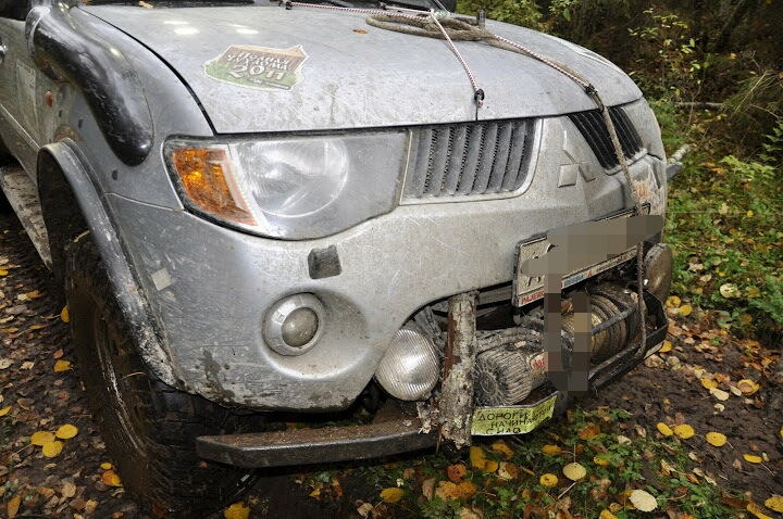

Антон, поздравляю со столь нужным девайсом. Но, честно, установка произведена ужасно (как и внедрение лебедки, так и площадка).
Вот пример нормальной установки, без пиления кузова и прочего. Пилить кузов это зло, а установка клюза это показатель "мастера"
Все уже было спилено до установки. Тут пилили только дырку под патрубок.
Площадка утоплена внутрь и приварена была-клюз и так вынесли на 40 мм вперед, и Все равно утоплен.
Бампер так же бво уже порезан. Тут было без вариантов.
Квадратные проставки под клюз — спорное решение. Ибо такая форма профиля имеет свойство складываться в параллелограмм при приложении нагрузки вверх или вниз. Вполне вероятно, что так и произойдёт при лебежении.
Ну и блок соленоидов, спрятанный за интеркулером при установке в штатный бампер может доставить несколько интересных моментов где-нибудь на выезде.
Ну, это так… просто мысли вслух :-)
Проставки из профиля да, сделал только себе так, остальным людям всегда токарь вытачивал цилиндры. Блок соленоидов создаст куда меньше проблем, чем лишние 6 метров силовых кабелей ;-)
ComeUp'вский блок не замечен в заклинивании, частом так точно. А учитывая, что машина не боевая, так и вовсе с ним проблем не будет.
6 метров? Даже не представляю, откуда такая цифра.:-)
Видимо, чего то упустил…
Ну да ладно… у каждого свой путь…
