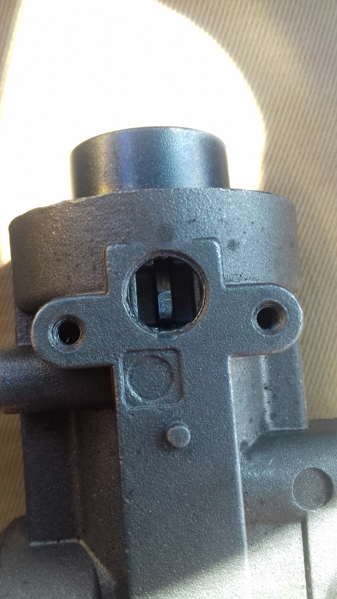

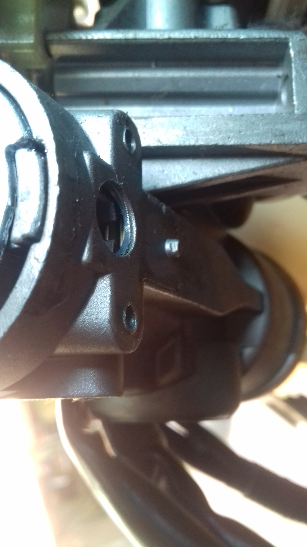

Менять целиком замок не тянуло в принципе. Поэтому когда приехал новый замок, сразу снял с него КГ и поехал в гараж. С заменой одного на другое проблем никаких — мелкую отвертку под крест, положение рулевой колонки максимально вниз, винт крепящий выключатель зажигания выкрычиваем, вытаскиваем на свет божий старую КГ, отключаем ниже коннектор, подключаем новую в обратном порядке.

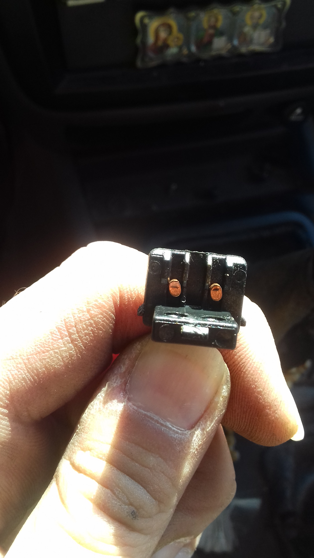

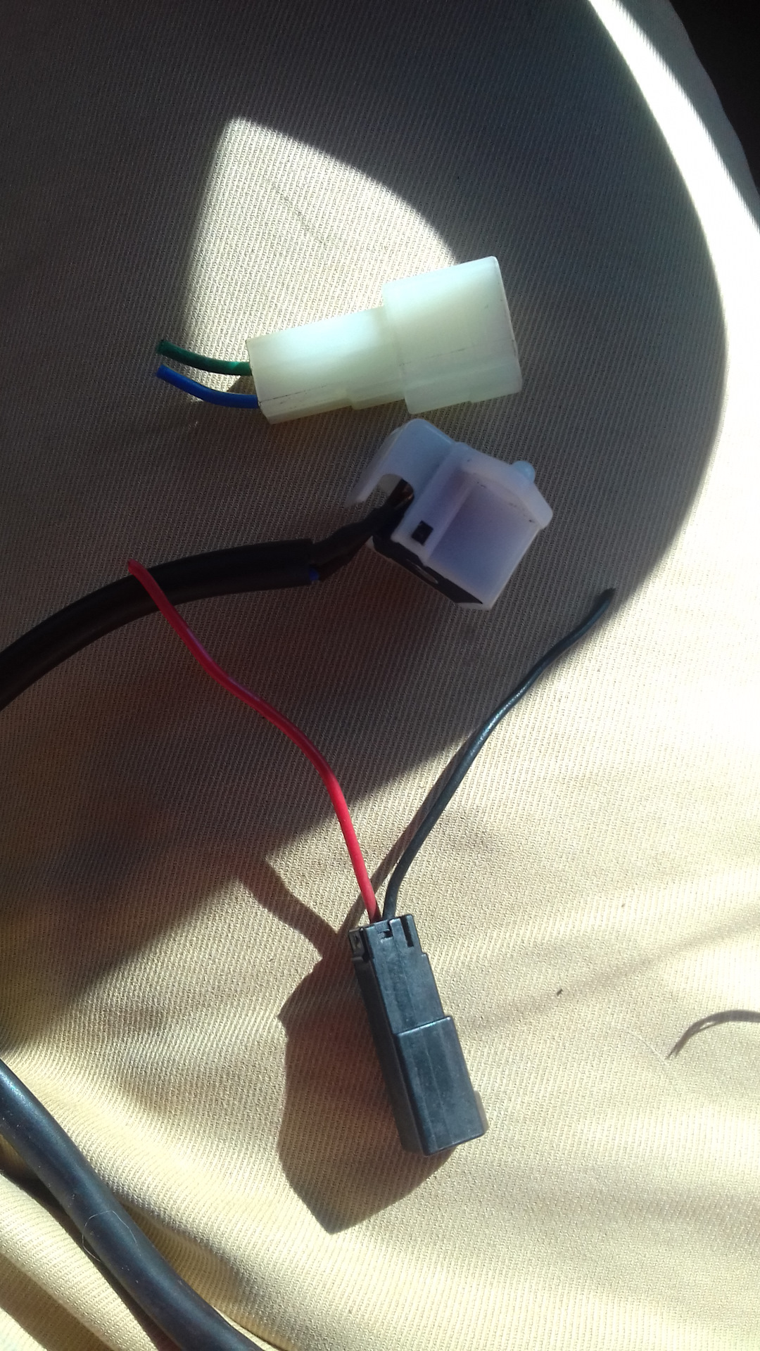

Знакомые симптомы появились несколько дней назад. Знакомая дорога — дом (шуруповерт)-гараж. Разобрал. Достал КГ наружу. Начал крутить отверткой — заводится без проблем. Ничего не понял. Пока шатался по гаражу в поисках решения проблемы вытащил ключ из замка… сел перед замком, сижу смотрю на него, дай, думаю заведу… и опа — не завелась. Нет ключа в замке заводиться не хочет. Забавно. Вставил ключ — завелась, но не сразу. Ага. беру я новый замок и давай его сравнивать со старым — все одинаково, кроме одного датчика- толи подсветки гнезда толи иммобилайзера, у меня такого не оказалось. Открутил я со старого замка контроллер, не знаю как называется, как я понял отвечает за наличие ключа в замке (другого объяснения я ему не нашел), и снова молчок при старте. Разобрал его, видны подгоревшие следы.

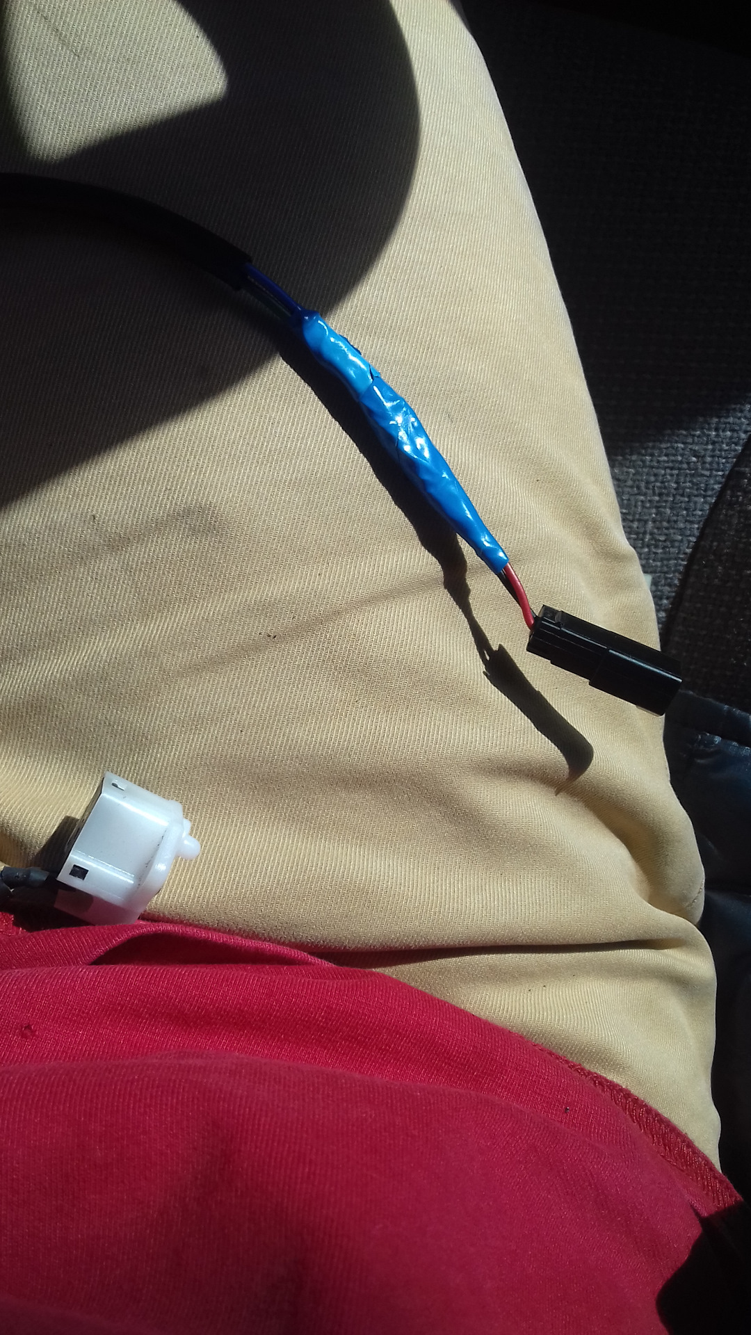

Перебросил с нового, пришлось правда коннектор от старого примастырить к новому (мама/папа разные),
поставил, вогнал обратно КГ и о, чудо, все заработало.
Не знаю будет ли положительный эффект, покажет время. Но опыт, сын ошибок трудных, будет полезен.
