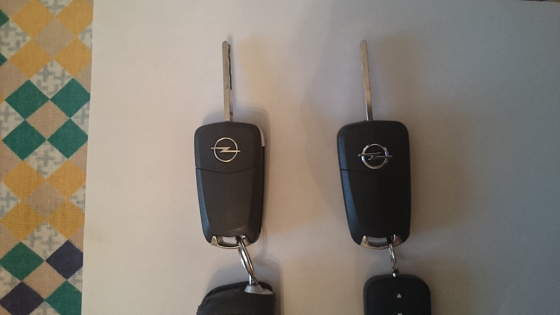

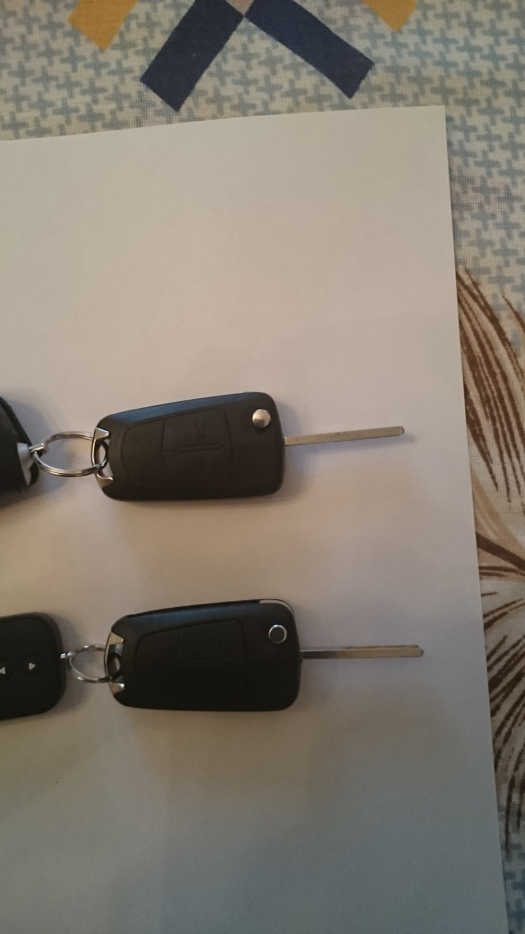

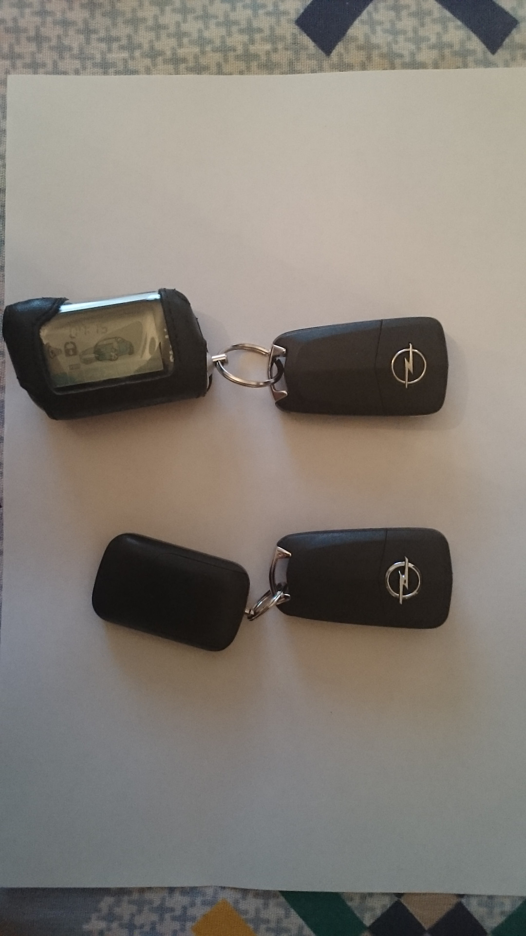

Пришёл с Китая раскладной ключик.Нарезал за небольшую сумму, пришил с помощью op-com.Все манипуляции по программирования ключа к иммобилайзеру заняли минут пять.Ключ машину заводит, дистанционно открывает и закрывает, с постановкой на охрану.Ключ изготовлен хорошо, жало выкидывается, от оригинала можно отличить лишь по надписи на торце.У официалов заказать такой ключ будет раза в три дороже!Ключ который с основным брелком старлайн-оригинал!

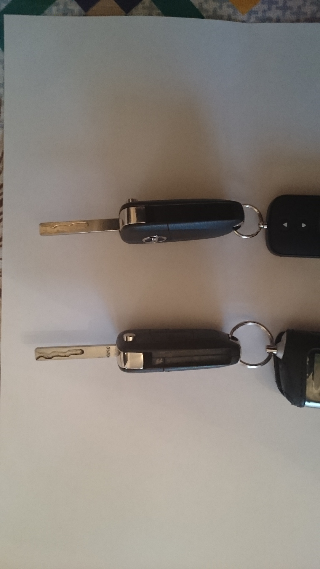

Ключ делал второй!Потому что один из родных защит у меня в обходчик в старлайн для автозапуска!На всякий случай, чтобы был запасной!С Китая заказывал болванку, с чипом внутри!Что бы заводить авто данным ключом надо 1.нарезать борозды как на родном(это легко делают в мастерской по изготовлению ключей)2.пришить данный ключ к иммобилайзеру машины, болванка программируется единожды, также как и родной ключ.Берем диагностическим шнурок Op-com и пришиваем ключ к иммобилайзеру, все работает, ключ выполняет все функции, заводит авто, дистанционно ставит на охрану, снимает с охраны!Все функции родного ключа!Только у официалов изготовление дубликата около 4000-5000 р, а так вышло около 2000 рублей!
Аа, теперь понятно. То есть и пришить можно самому?
Вроде ещё специальную болванку делают, чтобы ключ второй не забирать, так не дешевле было бы?
а напомните, с каким чипом брать болванку?
Вверху же есть запись… PCF7941
Там же брал. Все работает.

Бесплатная доставка 2 Кнопки Флип Дистанционного Ключа 433 МГЦ Для Opel Astra С PCF7941 Чип 1 шт./лот
s.aliexpress.com/euAZNBba

За нарезку в Воронеже просят 1000 целковых.
Скажи где нарезать по нормальному, спасибо!

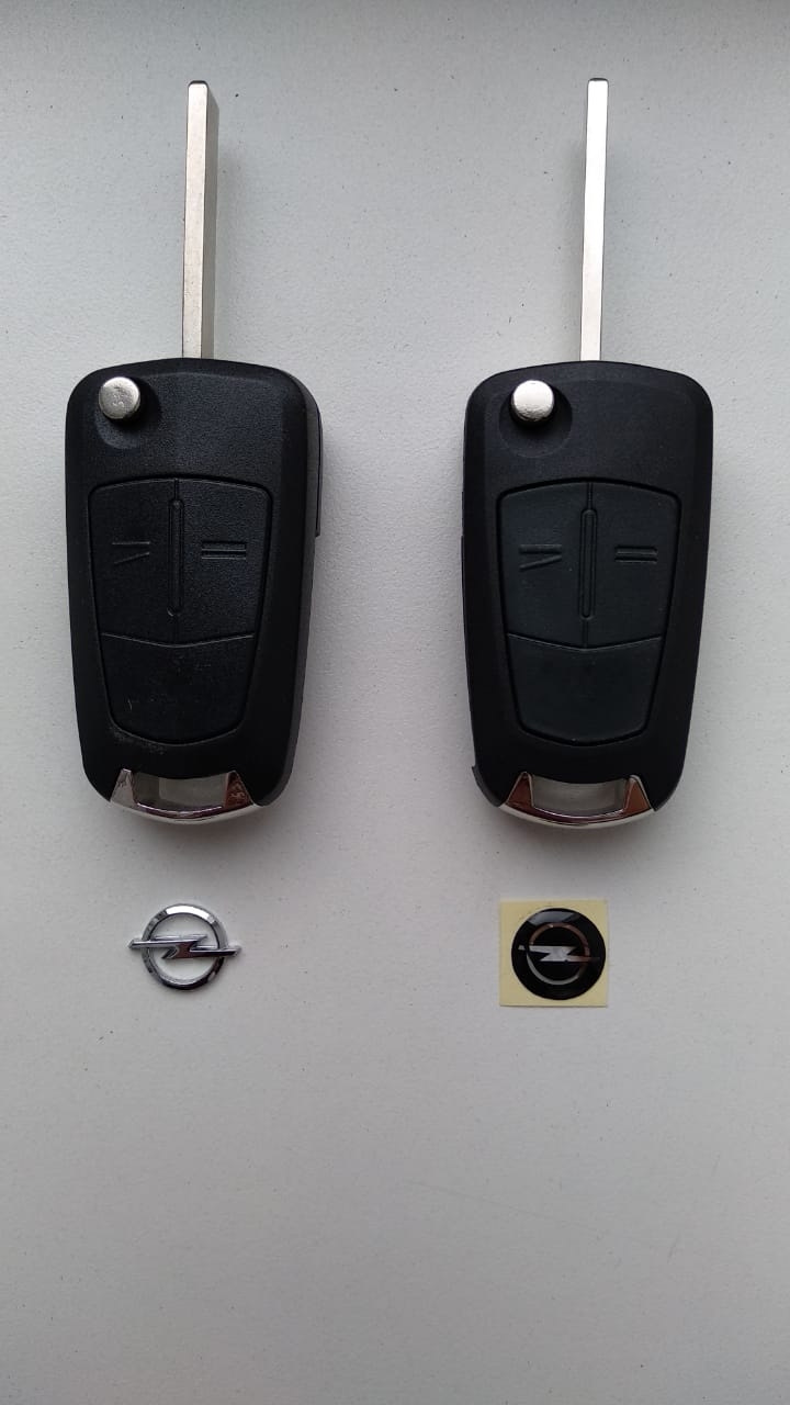

Один пустой с логотипом, другой с чипом логотип наклейка, купил сразу 2 потому что с чипом идут с наклейкой плохого качества, перекину в хороший и на нарезку.
