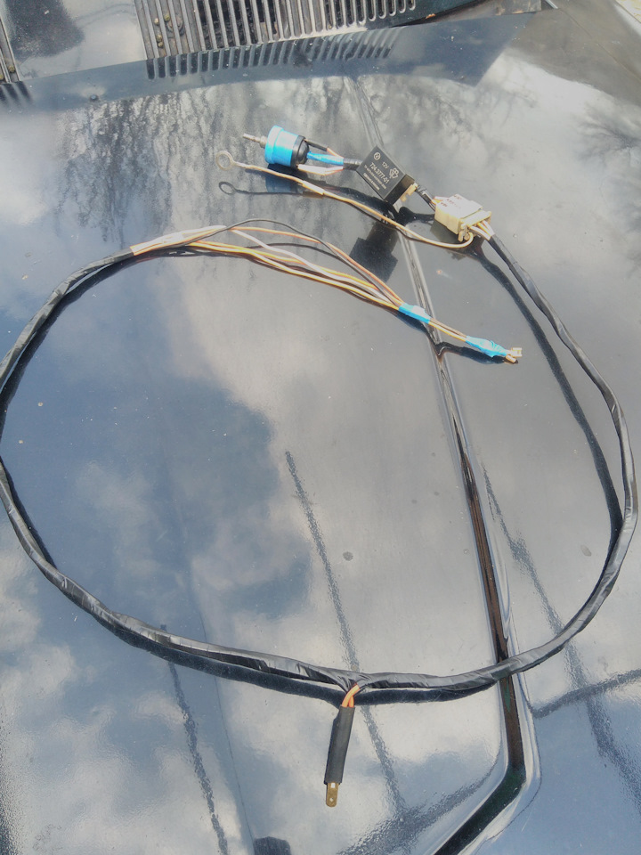

Дальше проще, схему я переделал под готовый переключатель, может быть путаница с цветами. но так было у меня на машине и так сделал себе я, могут отличаться цвета от переключателя, в косе к моторчику и т.д., но принципиальной роли это не играет, главное что подписаны все контакты и что куда идет
Вот так у нас в итоге все это получится
Как работает переключатель:
1. Включаем бывшую 1 скорость — включается режим паузы с паузой по умолчанию 5 секунд
2. Включаем 2 скорость — включается быстрая скорость, как это и было раньше.
3. Чтобы выставить необходимую паузу:
— включаем 1 скорость
— выключаем и ждем столько времени, какую паузу установить желаем (пусть 20 секунд)
— включаем и ВСЁЁЁЁЁЁ, теперь дворники будут включаться каждые 20 секунд самостоятельно, делать взмах и возвращаться на место, от вас НИЧЕГО больше не надо, едете и радуетесь жизни.
— если нужно изменить длительность паузы повторяем
4. Если нужно включить стеклоомыватель — нажимаем переключатель как и раньше, жмем сколько нужно времени для достаточного "смачивания" стекла и отпускаем — дворники делают 3 взмаха. И стекло чистое! Фантастика )))
Все работает, единственное что не понравилось в режиме паузы дворники работают в режиме медленной скорости, это уныло, а главное не имеет смысла. Т.к. у нас на переключателе все равно только 2 положения и медленной скорости нет я решил ее убрать и из паузы, теперь взмахи идут с большой скорости, переделанная схема прилагается, там аж один проводок надо переставить и всё.
Чуть позже я установил себе фордовский моторчик, абсолютно ничего не переделывая, даже не снимая переключатель и реле, надо лишь правильно подключиться к самому моторчику, отличается он только отсутствием термореле, вот схема
Переделку эту я делал 2 раза, второй раз когда колхозил фордовский моторчик, это была зима, мне было лениво, да и машина нужна была постоянно, не стал снимать с машины переключатель и проводку. просто дома создал клон, всё проверил, подключил к фордомоторчику, а потом просто переставил моторчик на машину. Готовый комплект с паузой продал в прошлом году одноклубнику.
Кажется всё, если что-то забыл или что-то непонятно — задавайте вопросы!

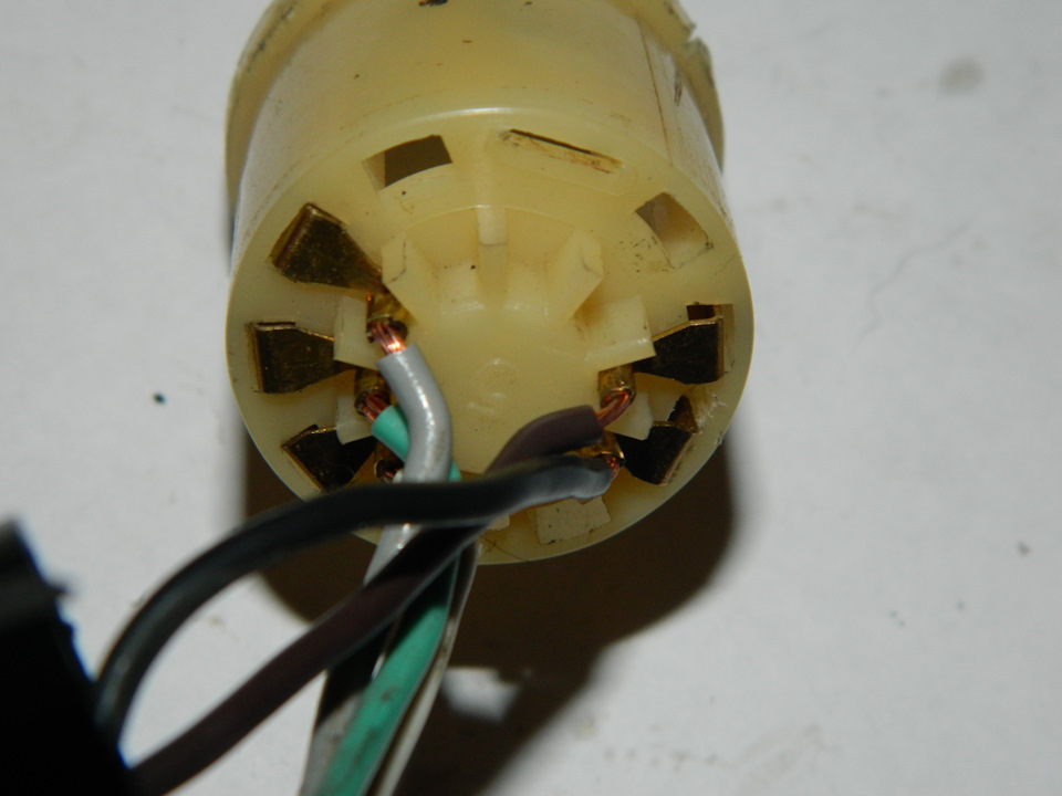

Такое расположение лапок на моем переключателе
Ну отлично, значит их там с запасом, тебе надо оставить с одной стороны 3 (там где переделанный контакт), а с другой две. Остальные можешь вынуть и оставить прозапас. Место где оставлять лапки подберешь визуально когда вставишь переделанный "контактник" чтобы было как по моей схеме:
1. Со стороны там где два контакта чтобы контакты замыкались в 0 и 1 положении, а во 2 были разорваны
2. Со стороны там где три контакта чтобы в 0 положении все разомкнуто было, в 1 чтобы средний и один крайний, во 2 чтобы средний и другой крайний.
Значит, если почесать лоб в районе затылка, по часовой стрелке и будет исчисляться нумерация контактов?тогда и пометить для себя провода для подключения к реле и моторчик, поищу тестер, так будет проще найти провода от этих лапок
Я уже не помню каким именно образом я их нумеровал, но тогда для меня это было очевидно ))) Можно и по часовой, можно просто вызвонить какие когда контачат и пронумеровать по моей схеме чтобы проще было подключать или нарисовать свою

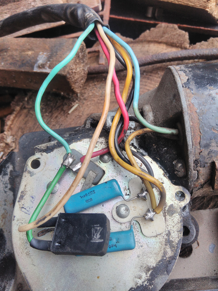

Погода солнечная выдалась, у меня выходной, занялся установкой на авто, по ходу стараюсь делать отдельные фото процесса, надеюсь, получится, как все соберу, покажу результат.Сфотал свои провода на моторе, немного срезал изоляцию, провода теперь четче вижу, справа голубой, а слева-не то синий не то зеленый, не пойму, может что посоветуешь?
А вот тут уже реально надо угадывать ))) Я снимал крышку с моторчика, сразу под ней термореле, и по нему можно понять где входящий +, а где выходящий. Остается 4 контакта, тут уже полет фантазии, один из них масса, один "дотягивающий" и два — быстрая и медленная скорости. Тут уже тестер в руки или аккумулятор с 2 проводками и проверять что есть что.
Если ничего не путаю, то масса и "дотягивающий" в положении остановки моторчика будут звониться между собой. Ну и вообще под крышкой там можно примерно понять что куда, там контактные пластины на шестерне, главное понять принцип — а там уже разберешься. Ну или сделай фото будем курить вместе!
Когда доберусь до моторчика, сделаю фото, там нужно как раз с контактными усиками поработать, не контачат, нет остановки, как раз и будет фото по проводам, сейчас делаю новую косу, веду от переключателя, правда не пойму, куда к включателю+идет, но буду потом тыкать, благо ножек на включателе только две, заодно и омывайку потом установлю, от прошлого хозяина там просто руины, запущенно все, но это уже потом, там намного проще, всего один провод питания, а масса уже на кузов пойдет
Плюс на 5 контакт по моей схеме, а на омыватель без разницы куда плюс, на любую из 2 клемм.

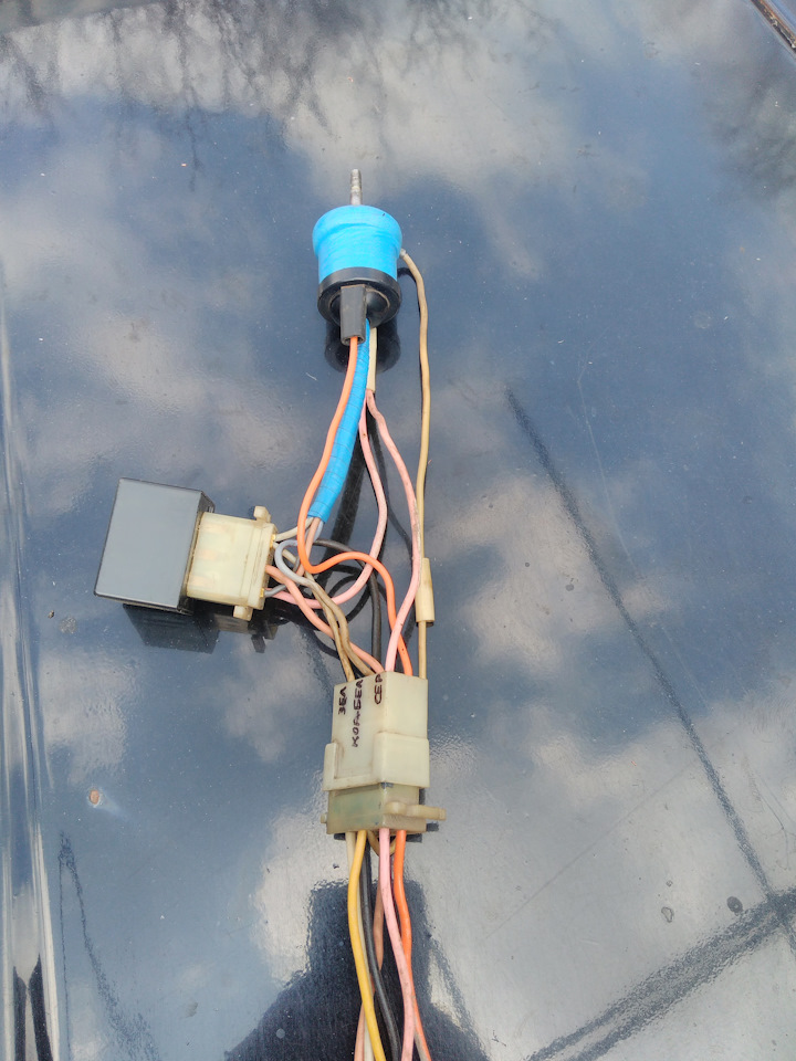

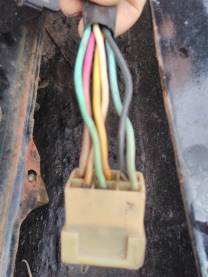

Собрал косу, установил все на машину, дошло дело до моторчика, но как оказалось, мне достался моторчик с отгоревшим концевичком, один из трех, крайний снаружи, тот от которого идет зеленый провод на ченую пыпочку, наверное теплуха, попробую пока подключиться без него, я так понимаю-он отвечает за конец маха дворников, добрался до проводов, массу сделал всю общую на кузов и вывел на корпус включателя, ним же и прижал к железу торпеды, так надёжнее, не будет мокнуть и киснуть, пробую подключать, крутит в обратную сторону и загибает концевички, может причина еще в проводке, у меня 029- ая стоит, меняю + и-, все равно в обратную идет, концевики восстановил, теперь в норме и не контачатат между собой на пайке, на фото они почти рядом были, переделал, по ходу делал фото работы
Medic-Oleg
Это готовая коса в выключателем в сборе

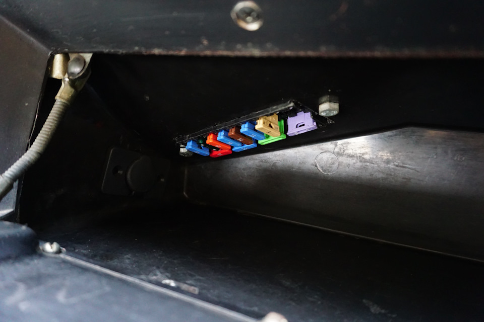

Я у себя сделал отдельный блок предохранителей, там кажется 5 постоянных + и 4 от замка зажигания. "+" заведен отдельно от генератора, от замка идет через разгрузочное реле тоже отдельно. Пришлось помучаться с обжимом и пайкой клемм, но этого того стоило.
Вот место где все установлено, как всегда у меня — скрытно )))
У тебя + мостиками сделан, раскидал с общего? Подумывают еще обжимкой для клемм разжиться, нужная вещь, часто нужна, да и термик прикупить, для лучшей изоляции клем
Я обжимку купил лет 5 назад и еще ни разу не пожалел, потому что у меня реально в моей проводке никто кроме меня не разберется, очень много всего допольнительного. + я сделал распаявс толстого провода 5 потоньше, потому что мостиками будет неправильно, вся нагрузка ляжет на этот мост и может греться. Там у меня и стеклоподъемники с доводчиками и центральный замок и шим-регулятор отопителя… А вот на зажигание сделал мостиками, там нагрузки почти нет, видеорегистратор, дополнительная помпа, еще пару девайсов…
Medic-Oleg
Тоже хочу себе флажковые предохранители!
Нашел фото, правда с другой стороны. У меня вроде так получилось
У тебя вижу маркировочка-5, по центру корпуса, у меня-4, одного отверстия в корпусе под лапку нет,
придется сделать, благо проблем с этим нет, есть гнездо, нужно только сделать оверстие
Я посмотрел фотку свою что скинул в комментарии, там даже видно неровный край отверстия, я видимо тоже делал под лапку!

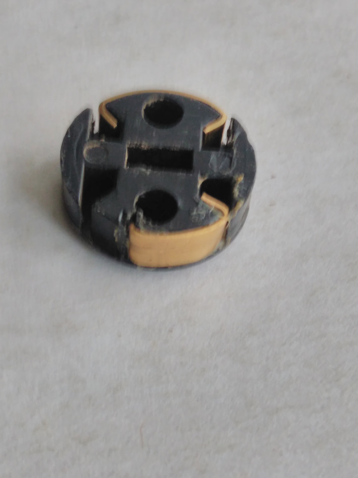

А вот переделанный контактник

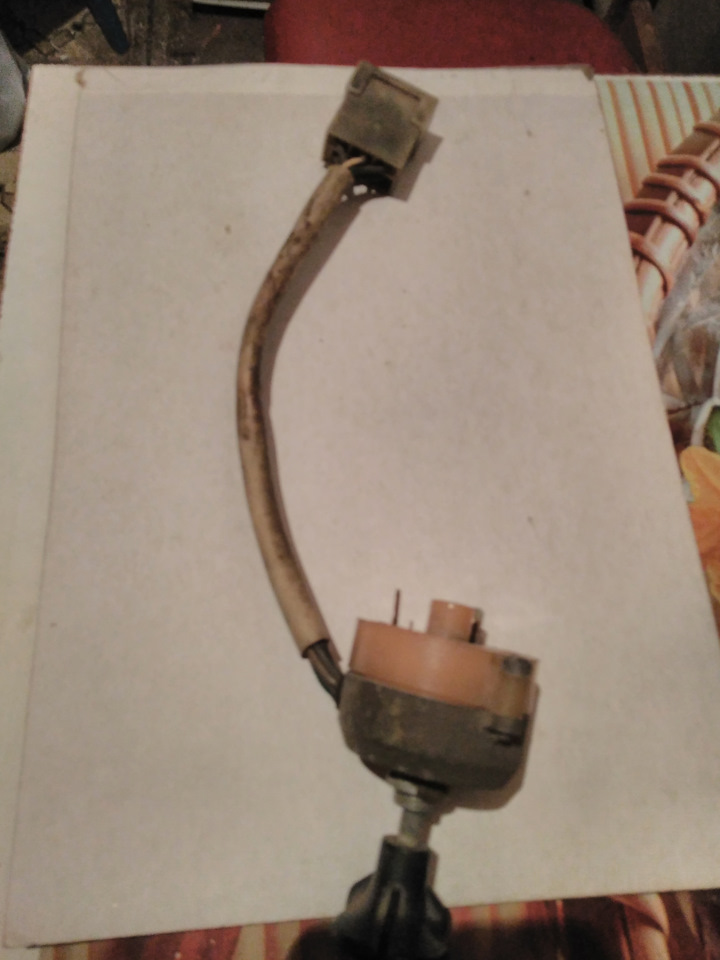

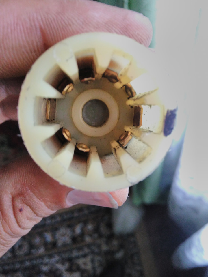

Нашел в закромах этот переключатель-315 по-моему, такой же как у тебя, вскрыл, там с одной стороны три контактных лапки, с другой-четыре, они там по кругу, провода выцвели, подскажите, с какой лапки у тебя схема нумерации контактов, сделал одину пластинку короче, как у тебя
Стоит типа такого у меня, этот рассыпался внутри, и весь пересохший
Купить такой как у меня на фотках, нового образца и поставить. Он полностью взаимозаменяем с тем что на фотографии и его можно легко переделать, как я описал.
Вообще у меня где-то такой валялся, мой родной, который я снял при установке нового с переделками. Поищу в гараже, если не отдал никому — поделюсь, хотя там проводки тоже по памяти немного выцвевшие.
Если что, вопрос решим, дашь знать, ты на нем как косу подключал, переставлял провода в колодках? Я, было дело, попробовал так впихнуть, мотор крутил обратно, выворачивал концевики в редукторе, а так как надо, не работал, времени не было возиться, пока сделал напрямую с одной скоростью, правда иногда стремно-метелят так, что кажется поотлетают щетки
Естественно пришлось попереставлять клемы в колодке, тем более если туда вдруг кто-то лазил когда-то и непонятно по схеме там или нет, да и не уверен что есть конкретная схема расположения в колодке, может отличаться. если найду — дам знать, но не раньше чем потеплеет, может на майских буду генеральную уборку в гараже как раз делать.
