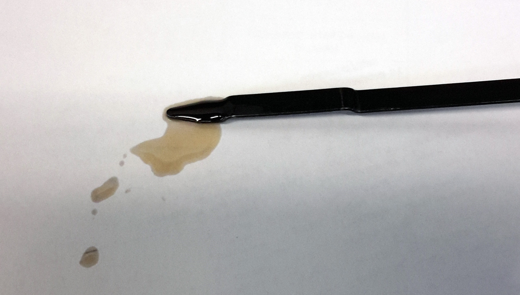

Перед сменой масла залил промывку в ДВС и дал поработать до прогрева масла почти до 80 градусов (около 10 минут), затем открутил сливную пробку. В этот раз масло было темнее, чем обычно. Во-первых я впервые прошел почти 14000 км в зимний период, а это, несмотря на продолжительные пробеги после запуска, холодные пуски ДВС, которые сильно сокращают срок службы масла. Планировал поменять масло до поездки в Иркутск, но не срослось по времени, в итоге привез еще 4000 км и 60 часов работы за неделю.
Масло сливалось легко и непренужденно, вот уже и фильтр открутил, еще минут 10 подождал, пока масло почти не перестало капать и тут меня осенило…
Помните мой материал по заправочным объемам в ДВС? Так вот, для моего мотора объем для смены масла — 4 литра а объем для первой заливки на сухой мотор — 4,5 л, канистра с артикулом 9076 4л уже была наготове, как тут я решил провести эксперимент зная, что канистра на 5 литров тоже есть с собой на "всякий случай".
Взял продувочный пистолет и через вафельную ткань, чтобы не забрызгать маслом себя, дунул в каналы, куда прикручен масляный фильтр, и каково было мое удивление… Из сливного отверстия полилось масло, причем очень обильно. По ощущениям слилось не менее 300 мл масла, а может и все пол литра…
В общем закрутив пробку и фильтр принялся заливать масло из 5-ти литровой канистры.
После заливки стандартных 4х литров завел мотор на пару минут, выключил, подождал 5 минут. Смотрю уровень — опа. минимум! Долил почти пол литра, чтобы уровень едва приблизился к максимуму, дал еще поработать двигателю минуты три. Потом не трогал его 15 минут и опять смотрю уровень — чуть чуть ниже максимума рефленой зоны… Вот так продул моторчик, с легкостью залетело 4,5 литра и не поперхнулся.
И в итоге что меня удивило больше всего — после всей этой процедуры, масло разошлось и перемешалось с остатками старого, но видимо старого осталось настолько мало, что цвет масло был даже не желтый, он был почти белый и бесцветный.
Решил взглянуть под маслозаливную крышку на распредвалы и коромысла клапанов, насколько мог светом туда попасть я не увидел никаких отложений, просто чистый новый металл, как у новых моторов. Такую картину я наблюдаю на двигателях машин, которые проходят предпродажку и только сошли с автовоза.

В общем какие я выводы сделал для себя:
1. Промывку (самую мягкую) я буду использовать всегда, чтобы потом не кусать локти и пытаться применить "мощные" промывки на уже прилично загаженном моторе, которые могут привести к необратимым последствиям, о чем и спорят в интернете о пользе и вреде таких промывок.
2. Чем меньше останется "старого" масла в системе, тем лучше. Ведь именно старое масло в первую очередь и начинает коксоваться по углам блока и в кольцах поршней. А простая смена масла без промывки и продувки сводит на нет свойства даже самых хороших и стойких масел.
3. Использую проверенные лично продукты, так называемые комплиментарные пары, например именно эту промывку, так как состав присадок в ней аналогичный, что и в масле того же производителя, и даже часть не вышедшей из ДВС промывки потом будет являться частью масла.
