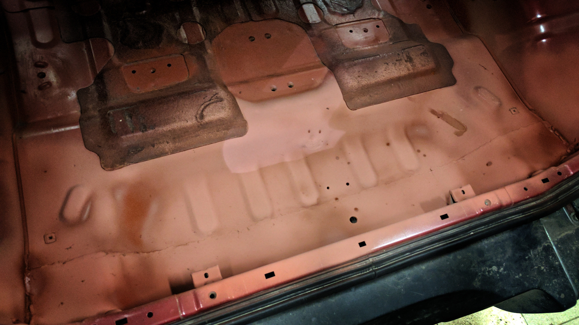

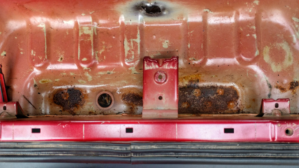

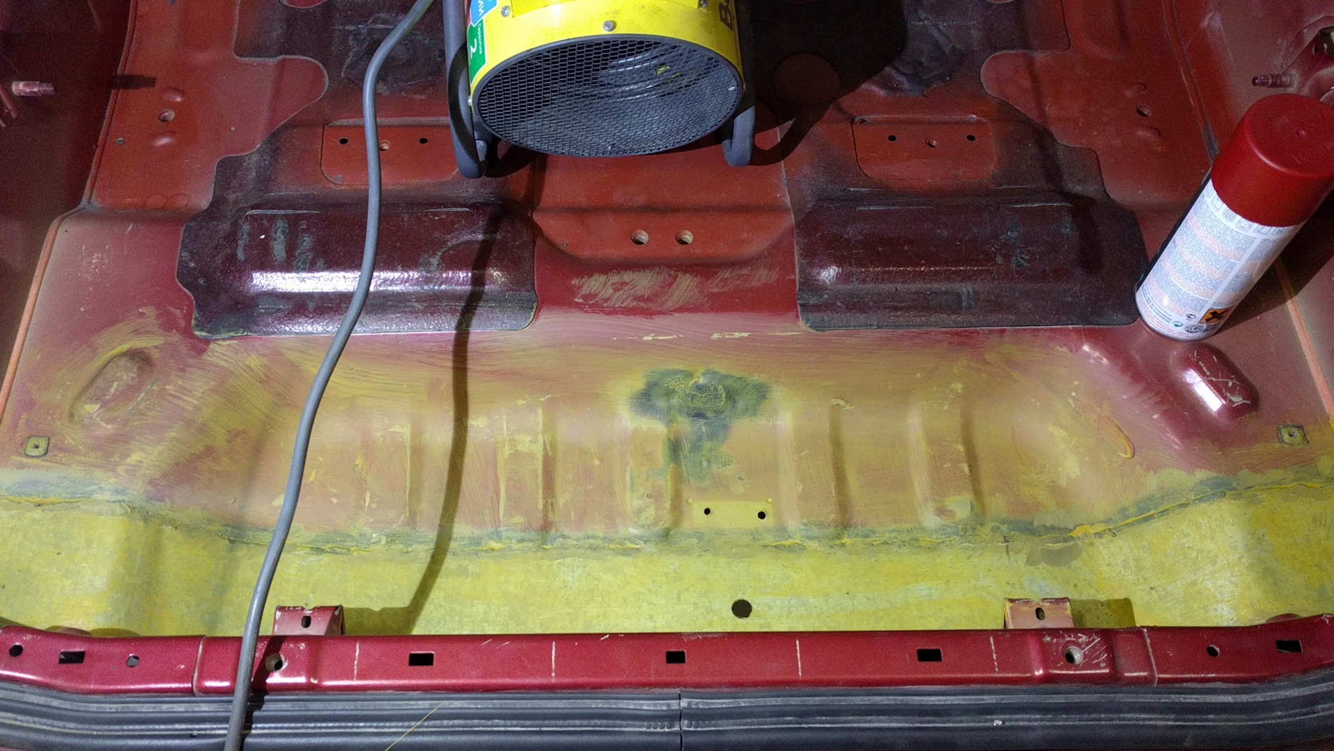

После того, как небольшие появившиеся очаги были побеждены, самым печальным местом оставался багажник.
Напомню, что он выглядел так:

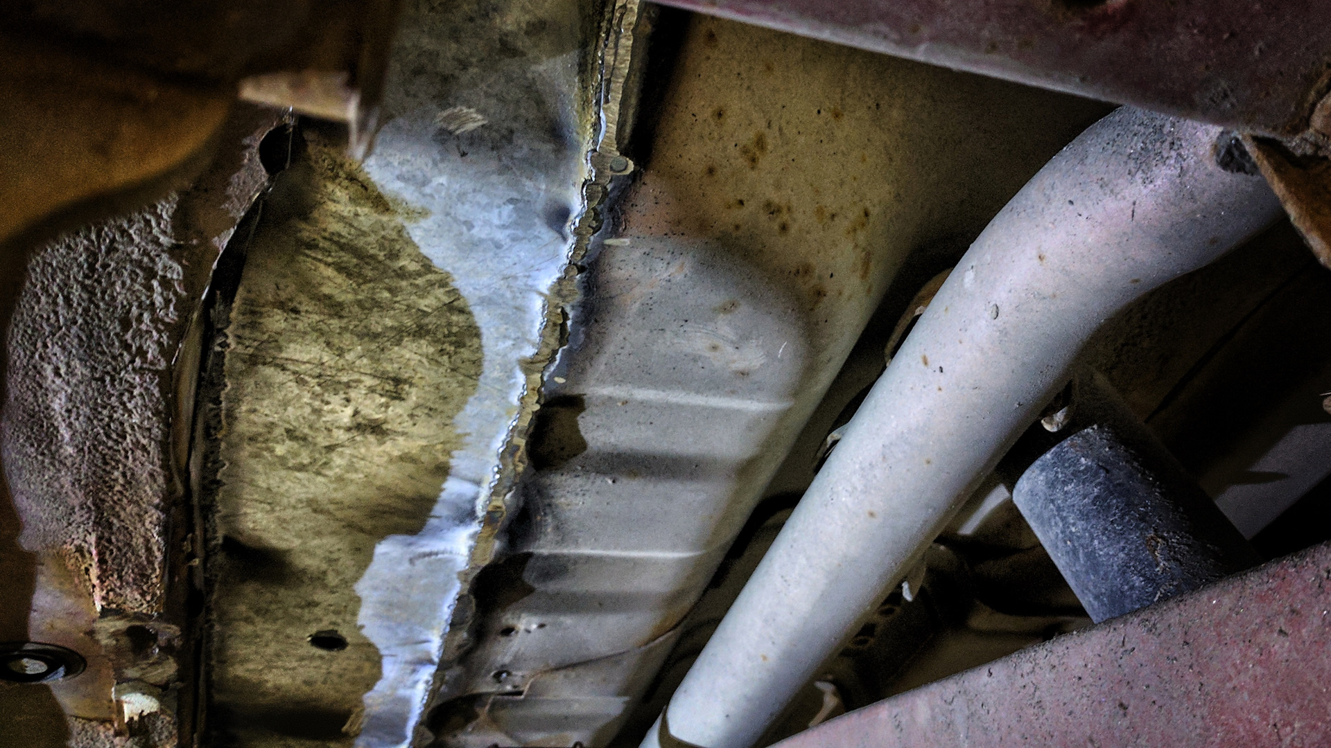

UPD. Как это все же происходит. От порога задней двери от кузова идут 2 слоя металла. От днища багажника — один слой. Ржавчина — это примерно над тем местом, где они соединяются. Да, 2 слоя с одним просто заварены, а шов снаружи промазан герметиком. От возраста герметик начинает разрушаться, грязь начинает забиваться между двумя слоями и они начинают ржаветь изнутри (т.е. в полости между ними, где их два слоя). Снаружи машины, над глушителем, или изнутри багажника ржа еще может быть не заметна, хоть она и началась.
Чтобы такого не произошло — посмотрите у себя этот шов. Если там появились жучки — процесс уже начался скорее всего, и он внутри. Лучше это все заантикорить как минимум.
Благодаря вашим многочисленным советам в комментариях, я приняла решение все сгнившее срезать, и приваривать новую заплатку, блестящую и красивую.

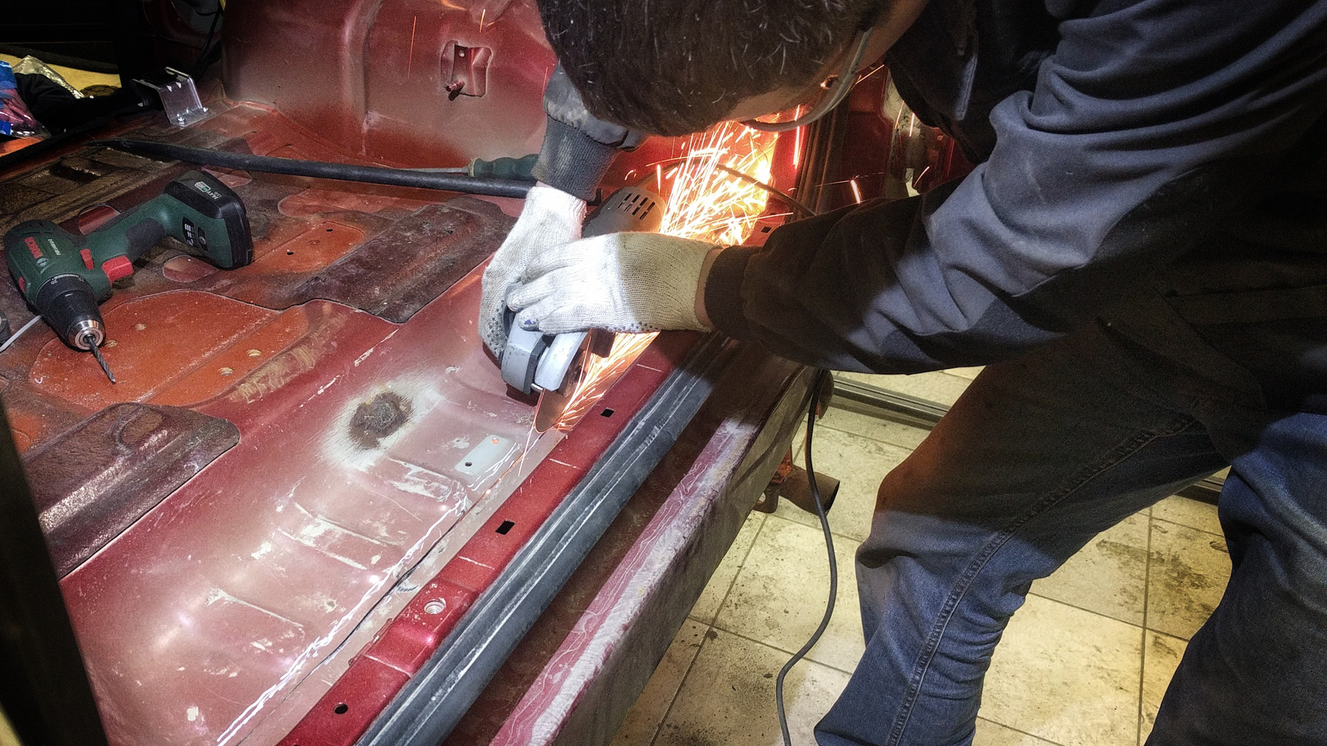

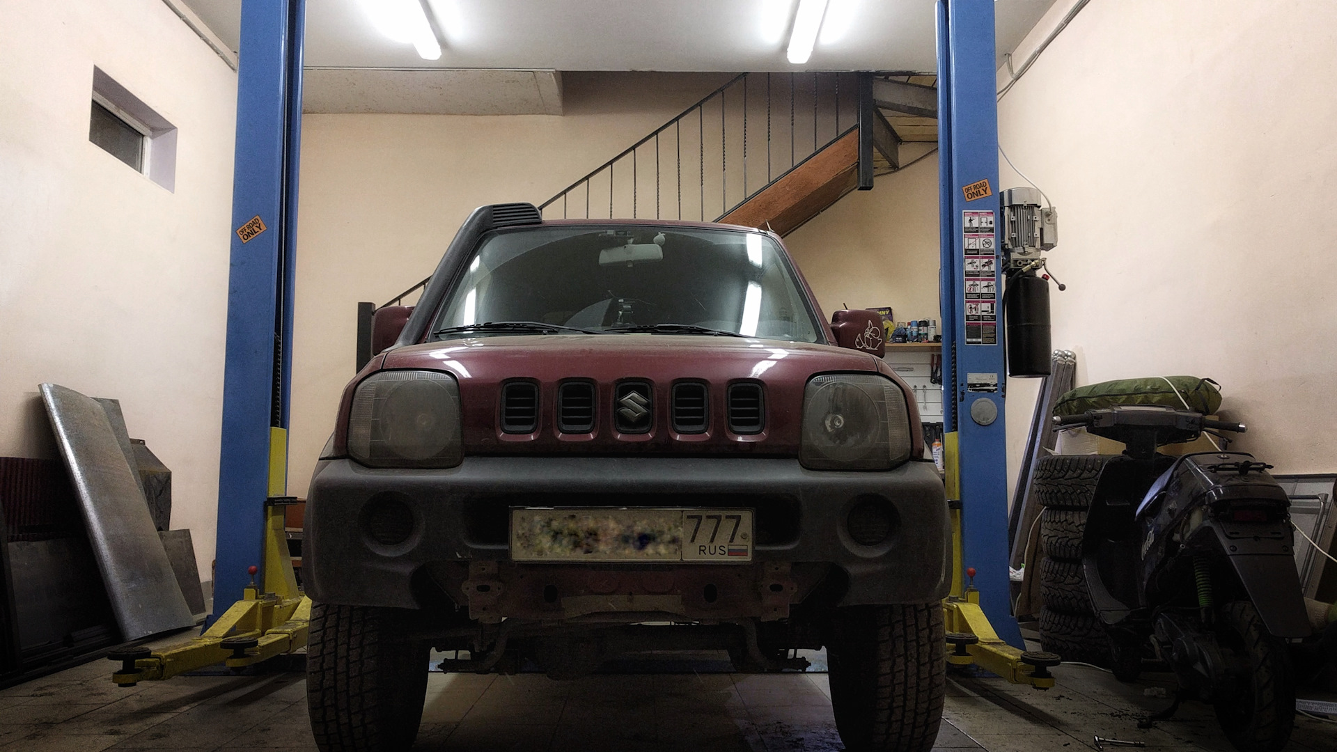

Провести “операцию” по препарации и латанию Тоторо было доверено недавно-появившемуся мини-jimny-сервису в лице добровольно предложившему свою посильную помощь leffe. Моим условием было, что я тоже хочу учавствовать во всем этом безобразии и не буду выгоняться наружу ни при каких условиях. Вот такой вот я стремный клиент.
Так что, загрузив в машину баночки и бутылочки всяких грунтов, растворителей и преобразователей, и, позвякивая листом оцинковки, занявшим все свободное пространство, я воскресным полуднем отправилась на юг Москвы, в сторону Подольска.
Не смотря на накрапывавший дождик и начавшееся похолодание, мы закатили Тоторо в просторный и светлый двухэтажный гаражик, удобно разместив его на подъемнике.

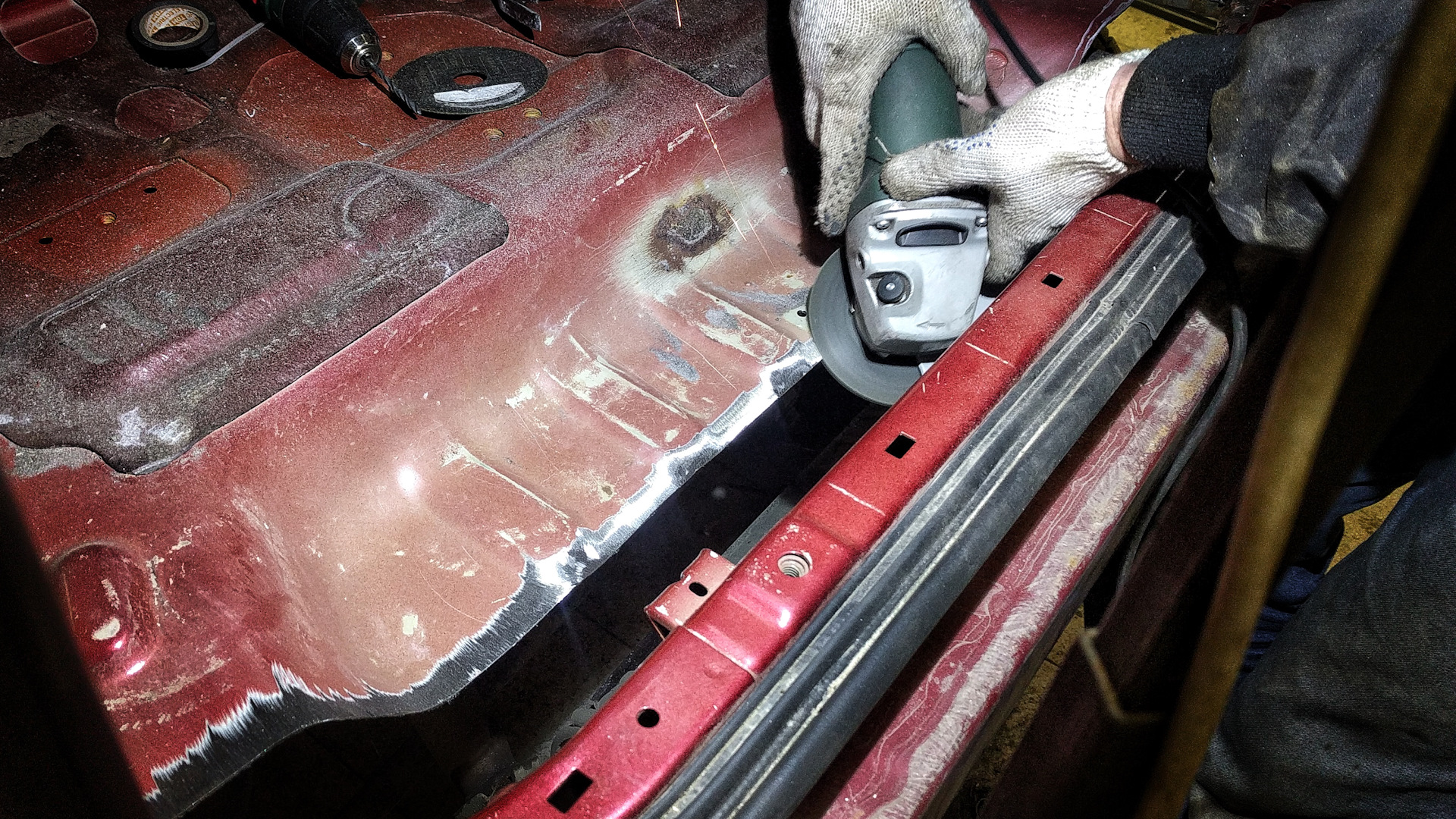

Вместе с Володей leffe мы придирчиво осмотрели масштабы катастрофы, натянули волшебную веревочку в качестве уровня и отчертили отметку будущего среза и шва.
Прямо как пластические хирурги: “Мы вот откромсаем вам попку вот здесь и вот здесь. Щечки подтянем к лобику, а животик…животик резать и сшивать!”
Не везде получилось отрезать легко: местами два слоя металла мешали друг другу, цеплялилсь и упорно уклонялись от турбинки.
Тем не менее, срез получился прямо загляденье — ровный, точный. Далее Вова все зашлифовал до металла и загнул в ровную линию.

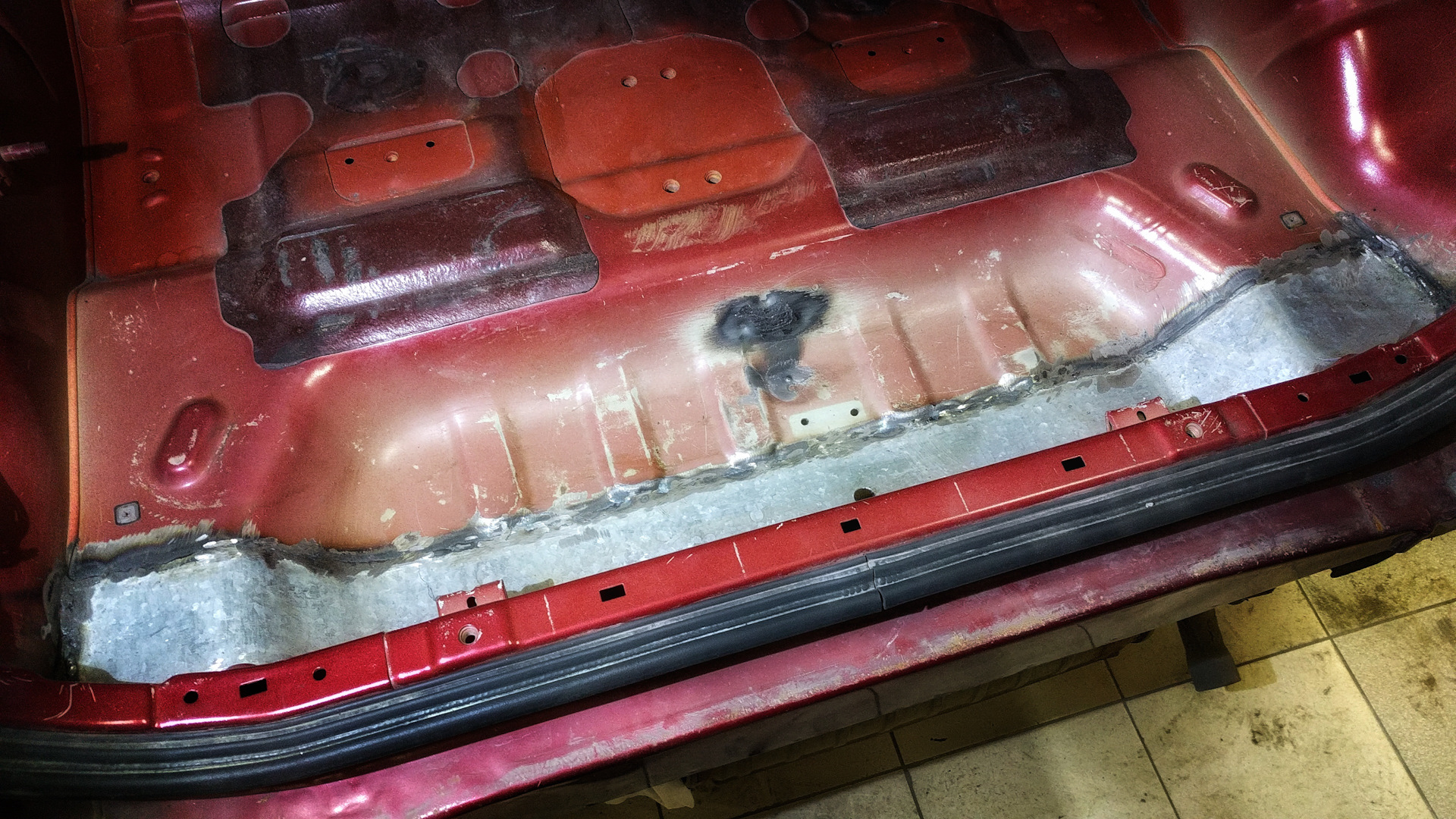

Затем мы весело поотковыривали герметик, дорезали углы, все зачистили, смели и вырезали из картона полоску нужного размера.
Несколько раз ее поприкладывали, пооткромсали все лишнее и выкроили из металла.
Полоска получилась точно в стык.
За пару часов Вова ее аккуратно заварил, а потом зашлифовал шов, чтобы все стало поровнее.
Конечно, мы могли бы еще и шпатлевочки поднакидать, но, если честно, то это же багажник, который, к тому же будет шумкой закрыт, так что совсем уж извращаться не стали.
Снизу шов тоже слегка сгладили, но он и так получился очень даже.
Посмеялись, что теперь в джимничке может что угодно заржаветь, кроме заплатки)
Потом я смешала кислотный грунт, что использовала в прошлый раз, и аккуратненько все замазюкала.

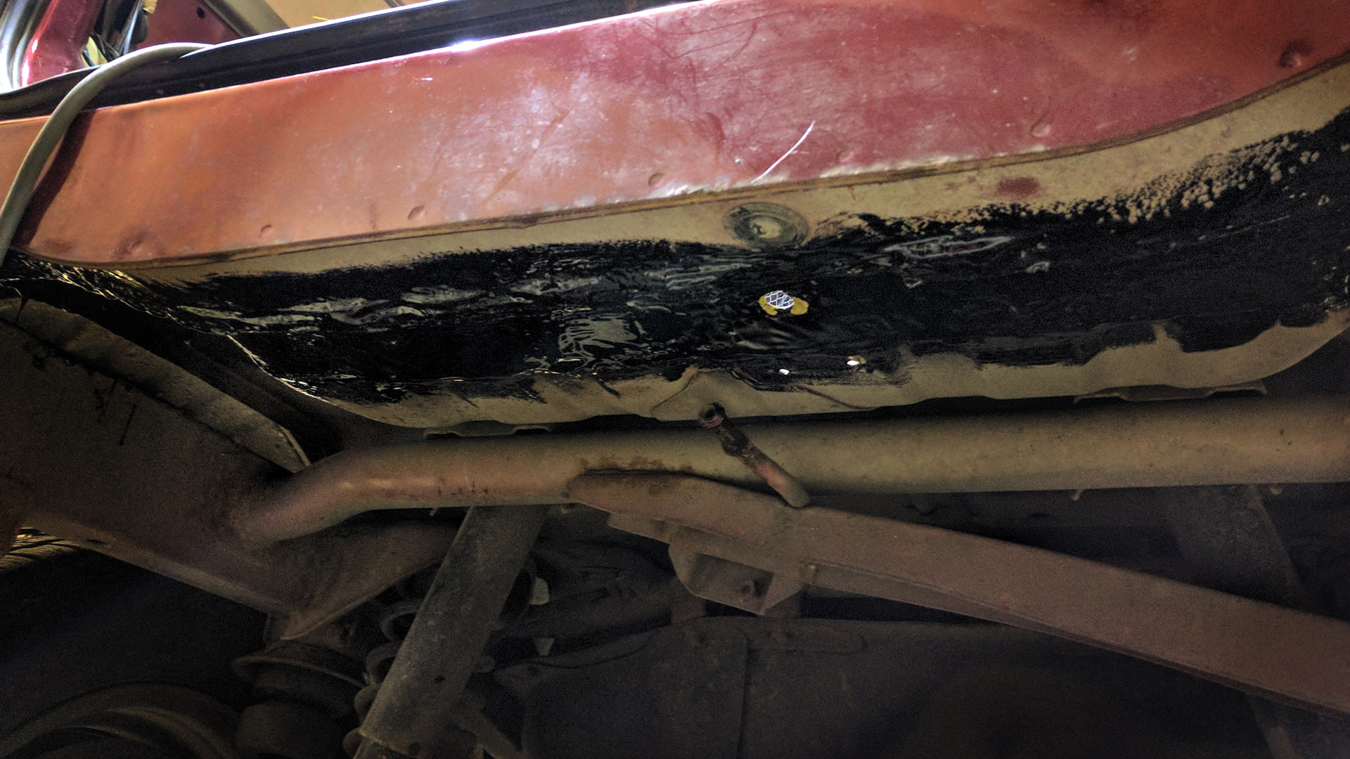

Пока грунт сох, мы подняли машину и прогрели баночку антикоррозийной резиново-битумной мастики. Сперва Вова ловко промазал шов, но, так как я беспристанно ныла, что мне никто ничего не дает делать, то меня все-таки подпустили к Тоторо, чтобы я тоже поорудовала кисточкой
Запихнув побольше этой странной липкой черной субстанции в углы и полости, извазюкавшись, но с чувством удовлетворения, мы оглядели получившееся художество. Выглядело надежно и даже…хм…аппетитно)
Кислотный грунт подсох, так что можно было залить все алкидным. Однако, не смотря на то, что это был тот же грунт, что и в прошлый раз, он дал какой-то другой, более светлый, почти розоватый оттенок.
Теперь нужно будет это все покрасить или залакировать перед шумкой, чтобы было уж совсем феншуйно. Жалко, что процесс покупки шумки придется чуть отложить.
Ну а дальше за лето в планах снизу все отпескоструить, да покрыть чем-нибудь битумным, чтобы уж наверняка…
