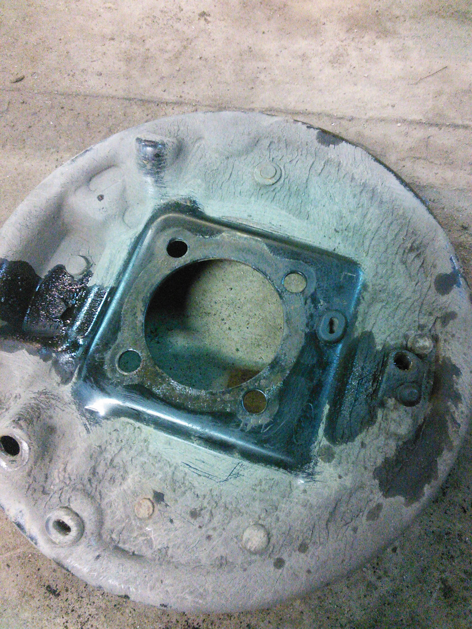

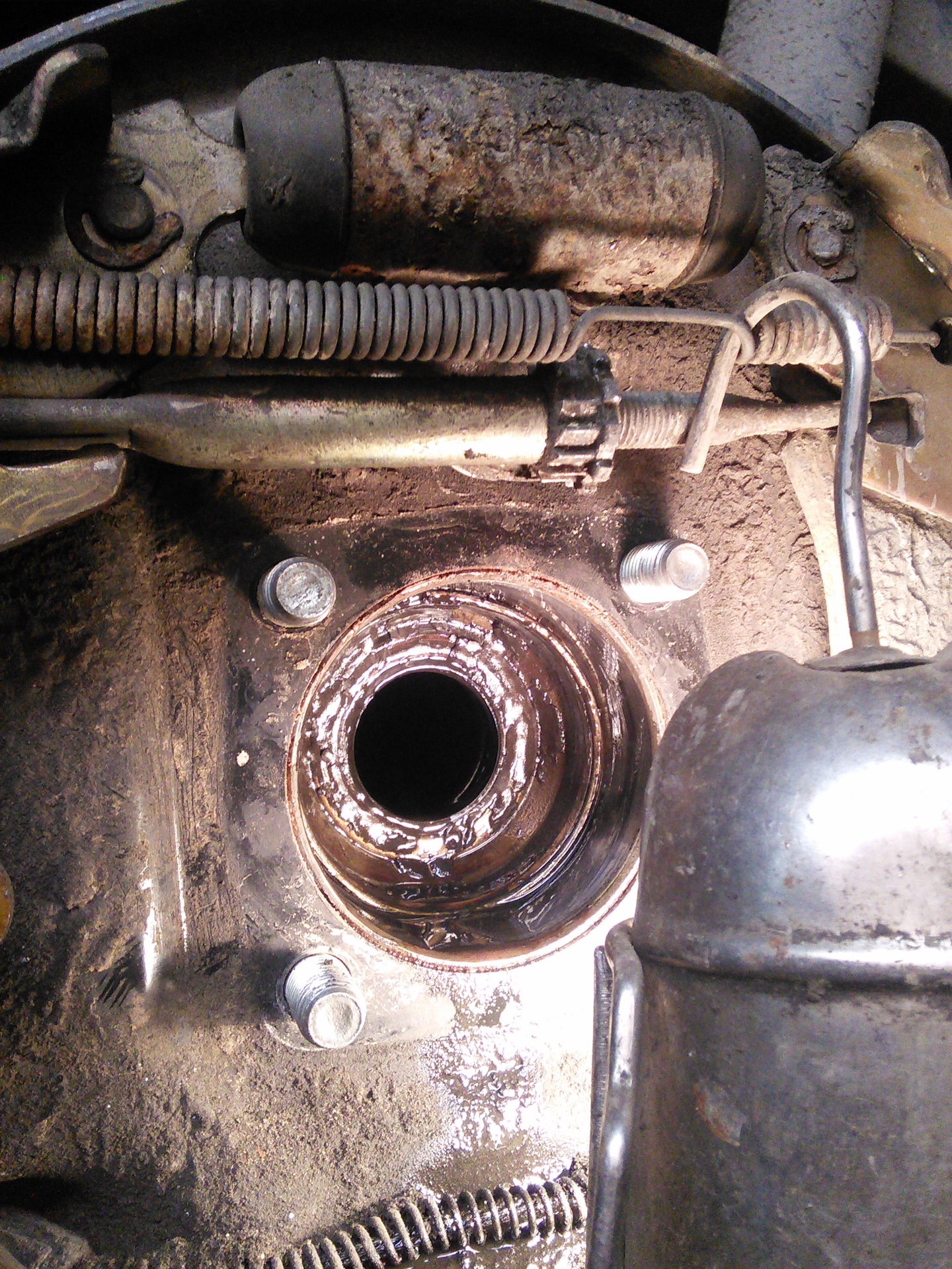

Первый вариант предусматривает установку кронштейна крепления суппорта снутри чулка заднего моста примерно на такой кронштейн:
При этом штатный тормозной щит используется вместо грязезащитного кожуха для кастомного тормозного диска.
Это наверное самый бюджетный и простой вариант установки ЗДТ на первый спортэйдж. Но осмотрев и померив внутреннюю часть чулка заднего моста я отказался от этого варианта — слишком мало места для надёжного крепления кронштейна на мой взгляд, хотя могу и заблуждаться.

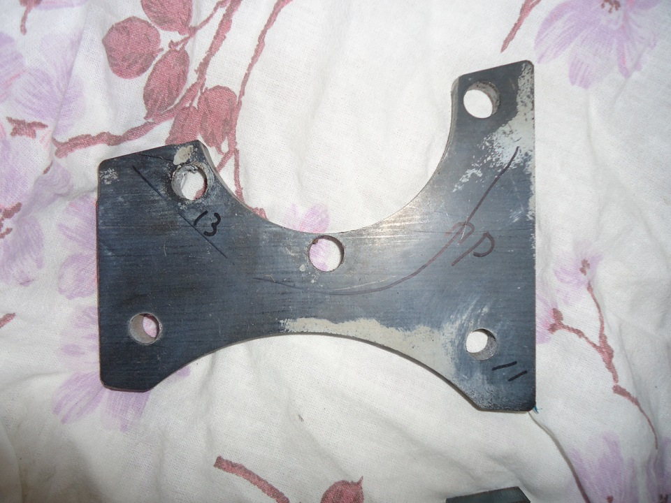

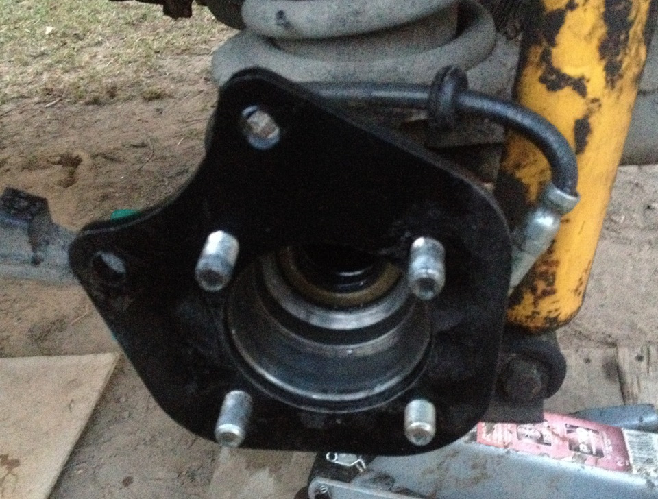

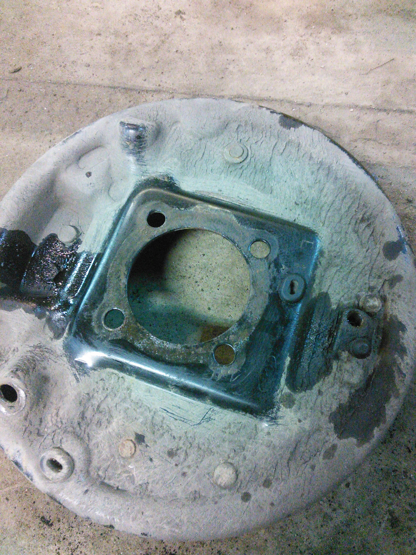

Второй вариант предусматривает установку кронштейна вместо штатного тормозного щита:

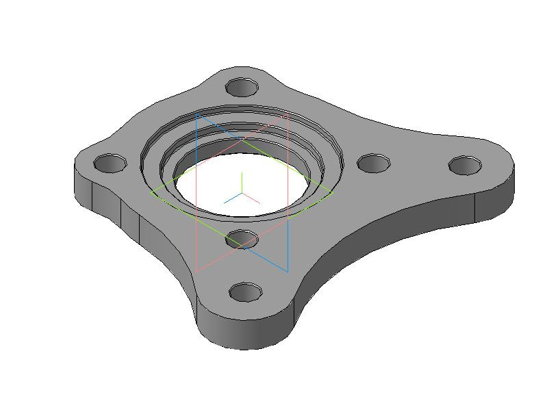

Это гораздо более сложный вариант, так как придётся спрессовывать подшипник с полуоси. Бюджет незначительно выше. Кронштейн надёжно крепится и никаких сомнений в прочности данного решения у меня не возникло. Поэтому было принято решение идти именно по этому пути.

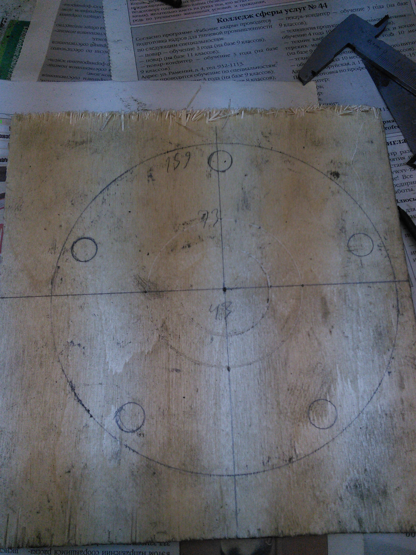

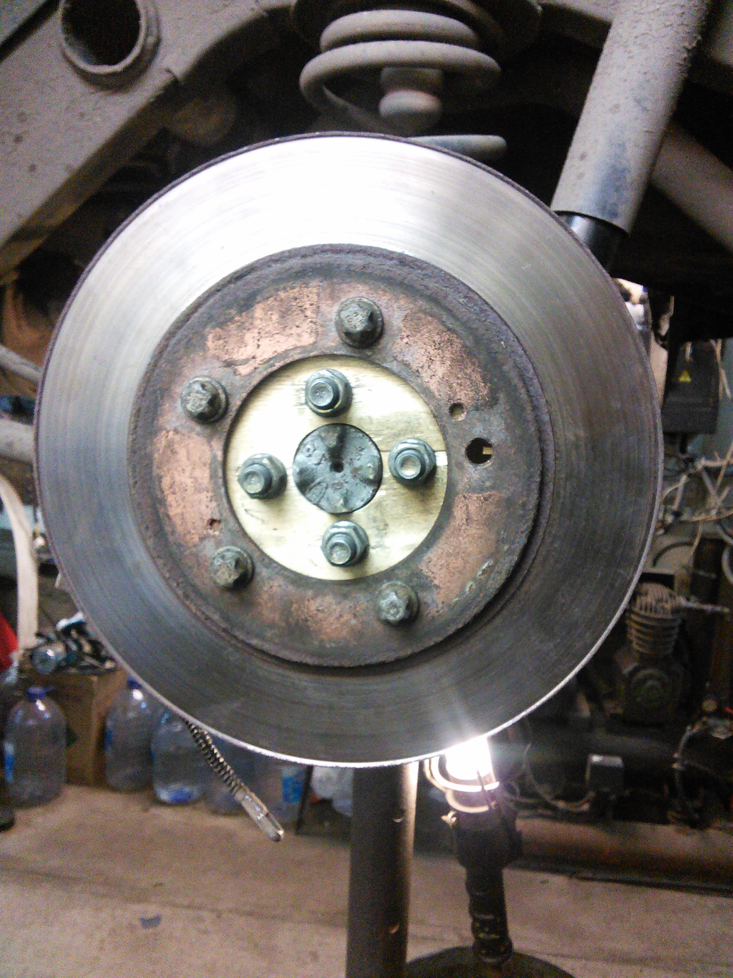

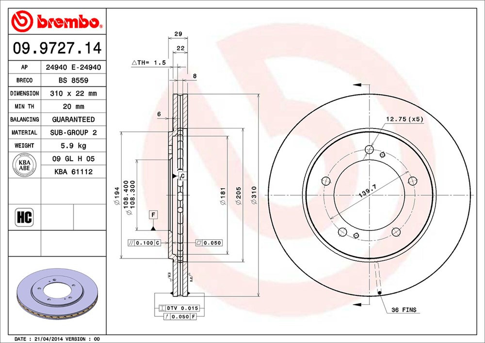

Чтобы начертить детали, необходимые для приколхоживания суппортов от фаэтона к первому спортэйджу, необходимо знать их размеры. А чтобы узнать размеры, нужно сначала собрать всю конструкцию на фанеру или ещё какой-либо мягкий материал, то есть сделать макет. Для макетирования у меня уже были суппорта, и с полгода назад я из металлолома достал и припрятал убитые тормозные диски гранд витара с нашей разболтовкой подходящего диаметра и толщины:
Так же понадобился кусок фанеры толщиной ~ 9мм — какой нашёл, такой сгодился)

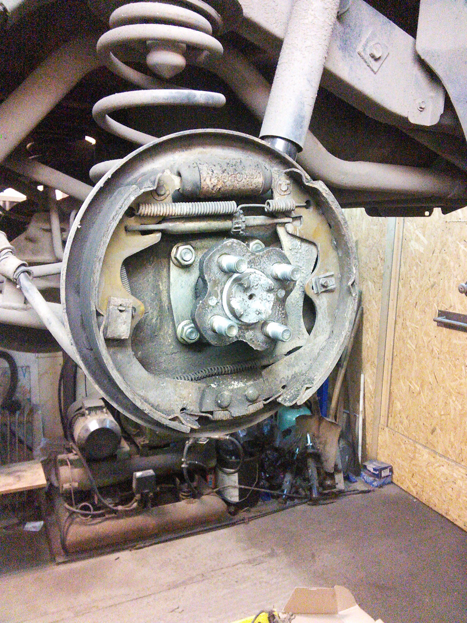

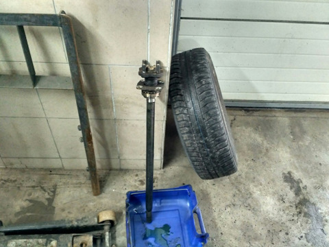

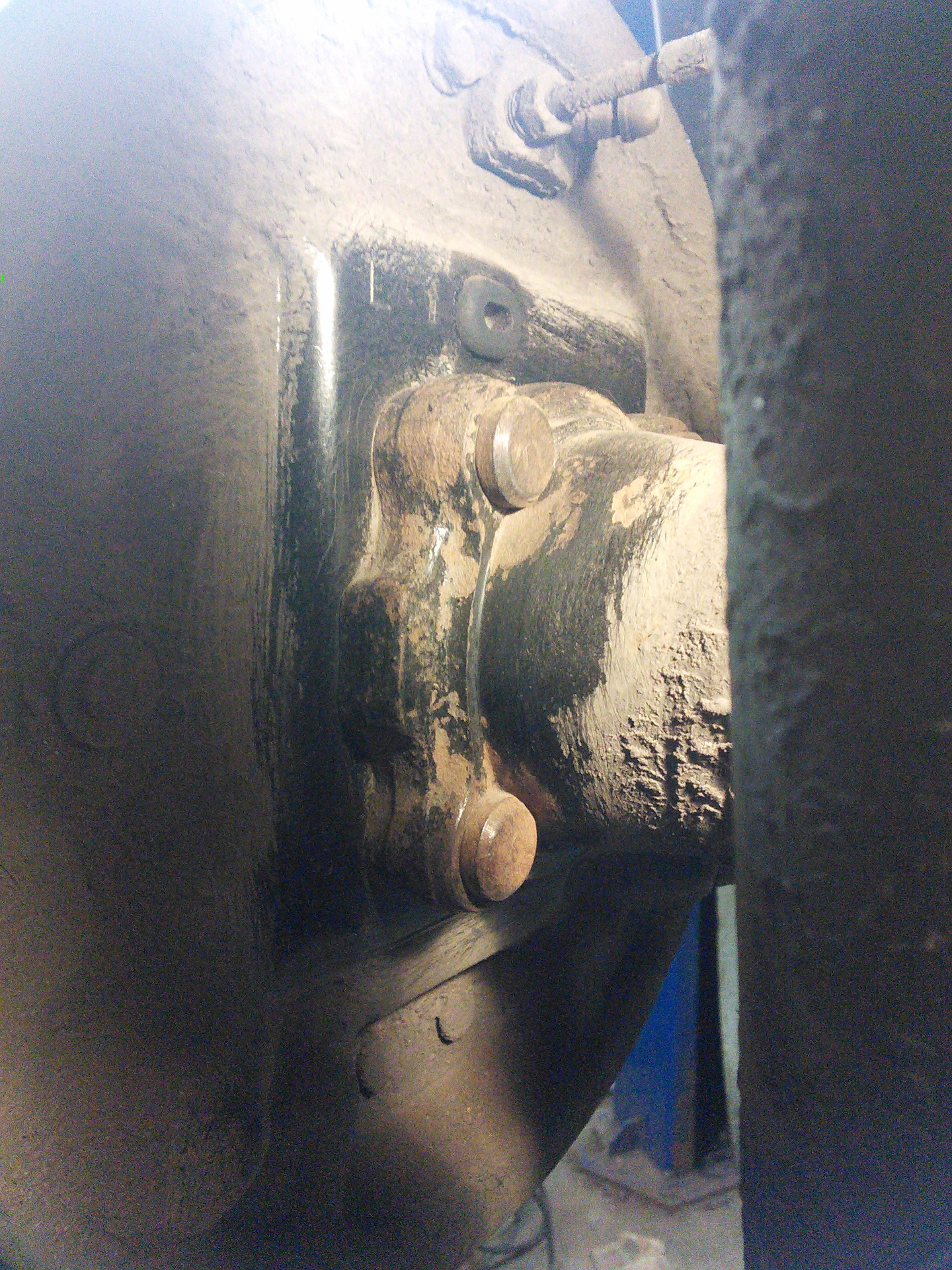

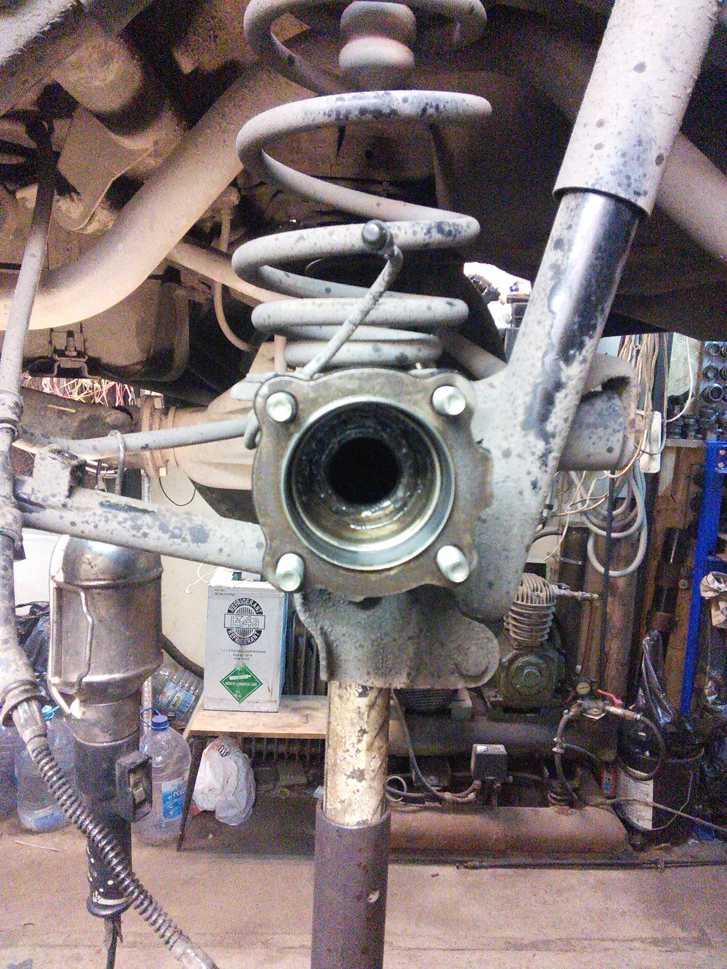

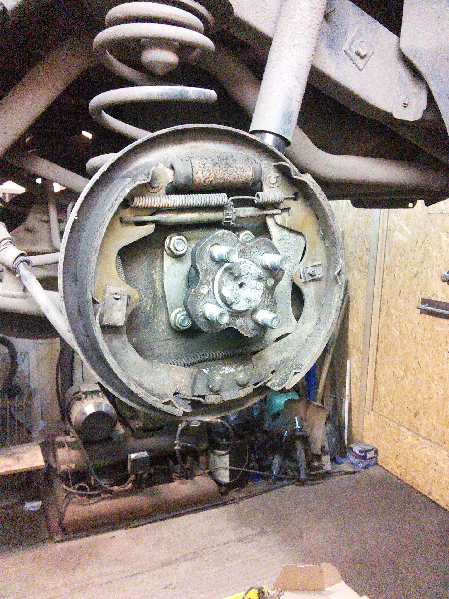

Разобрав одну сторону заднего моста своего спортэйджа:

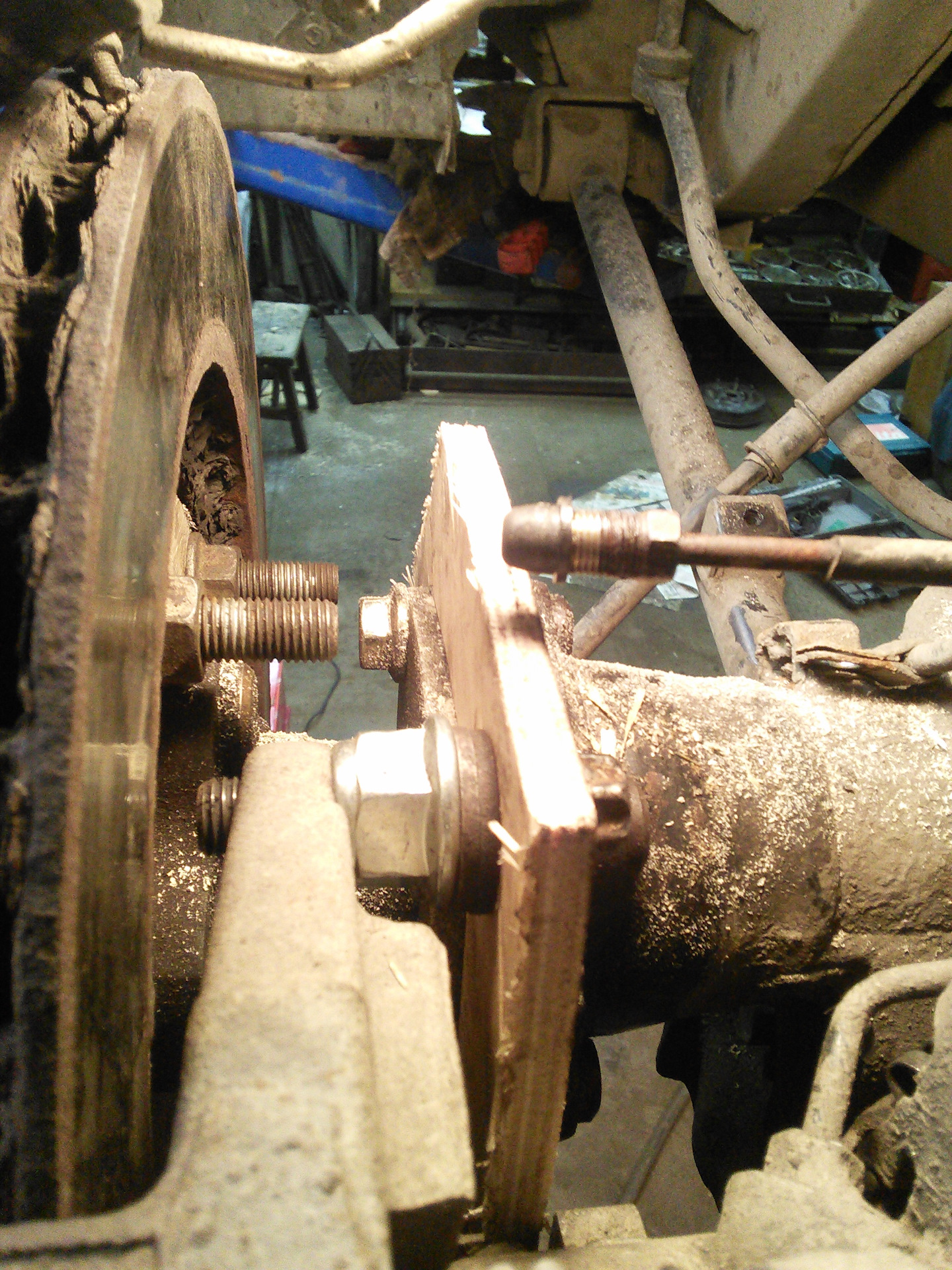

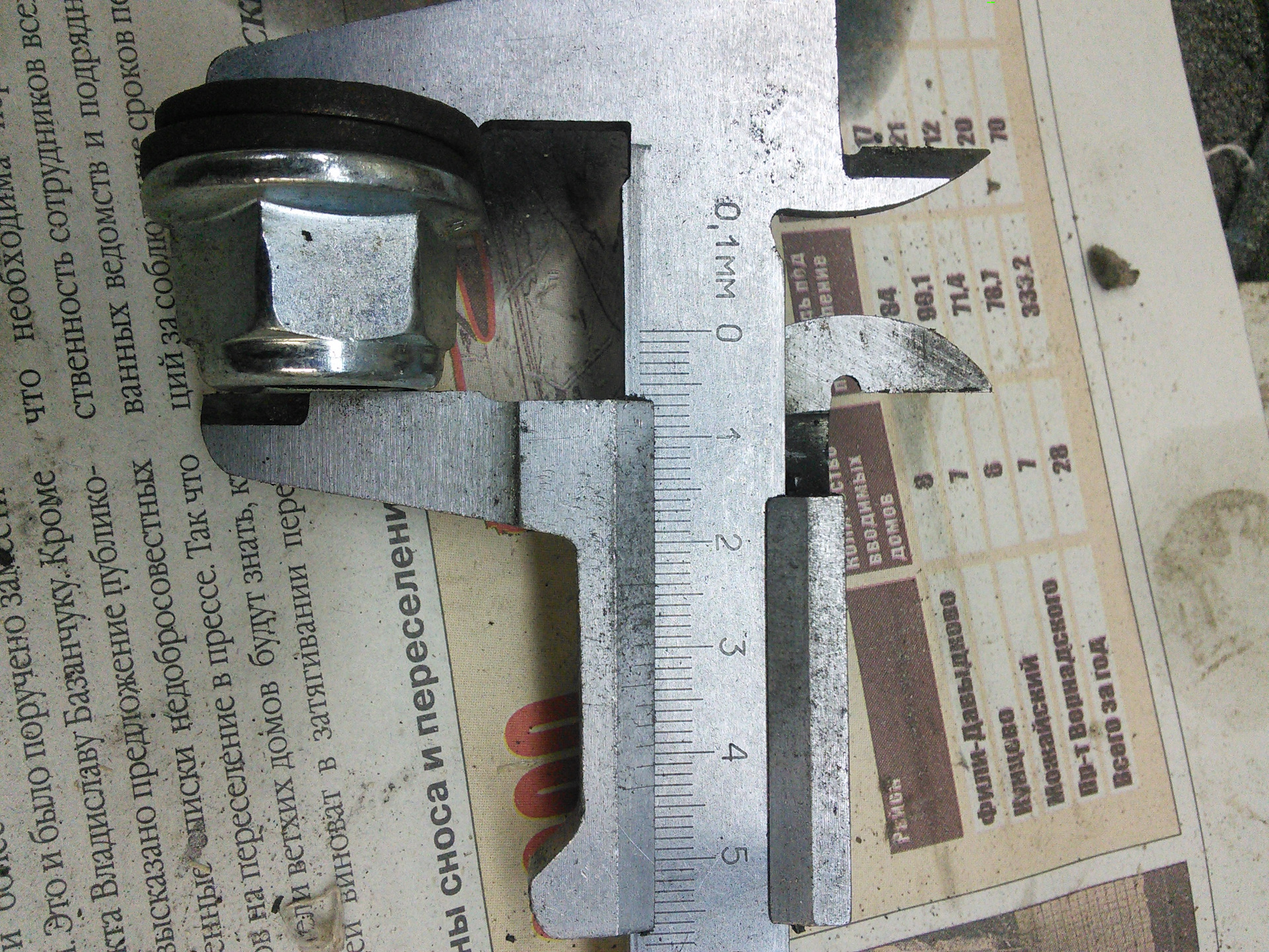

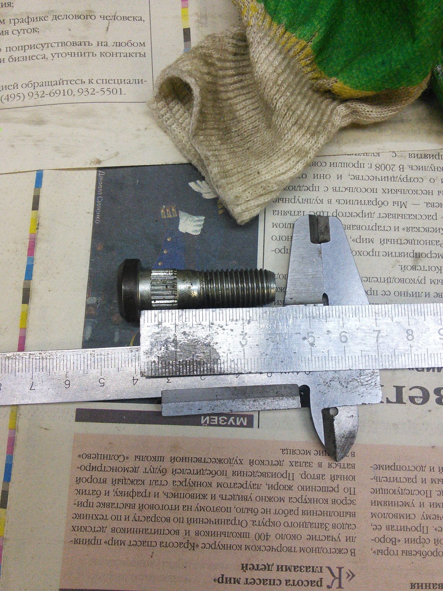

Я приступил к макетированию. Для замеров я использовал портняжный метр, для разметки фанеры я использовал мел — шутка юмора. На самом деле кроме штангеля и стальной линейки я использовал нутромер, глубиномер и набор тарированных микрометров:

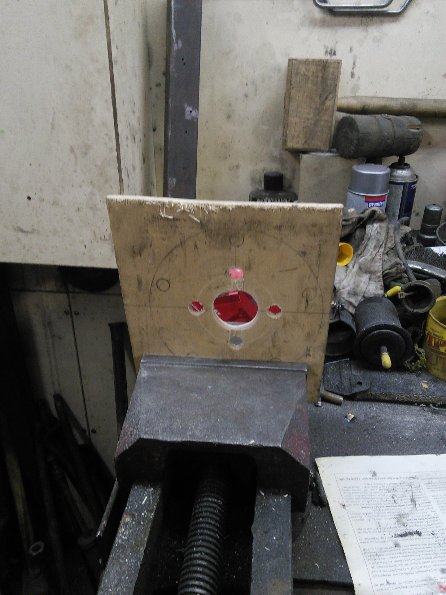

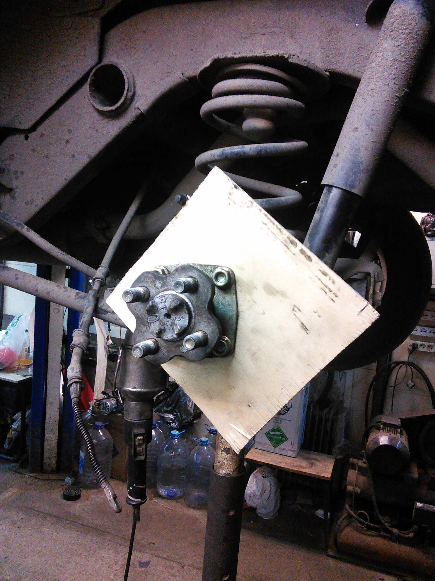

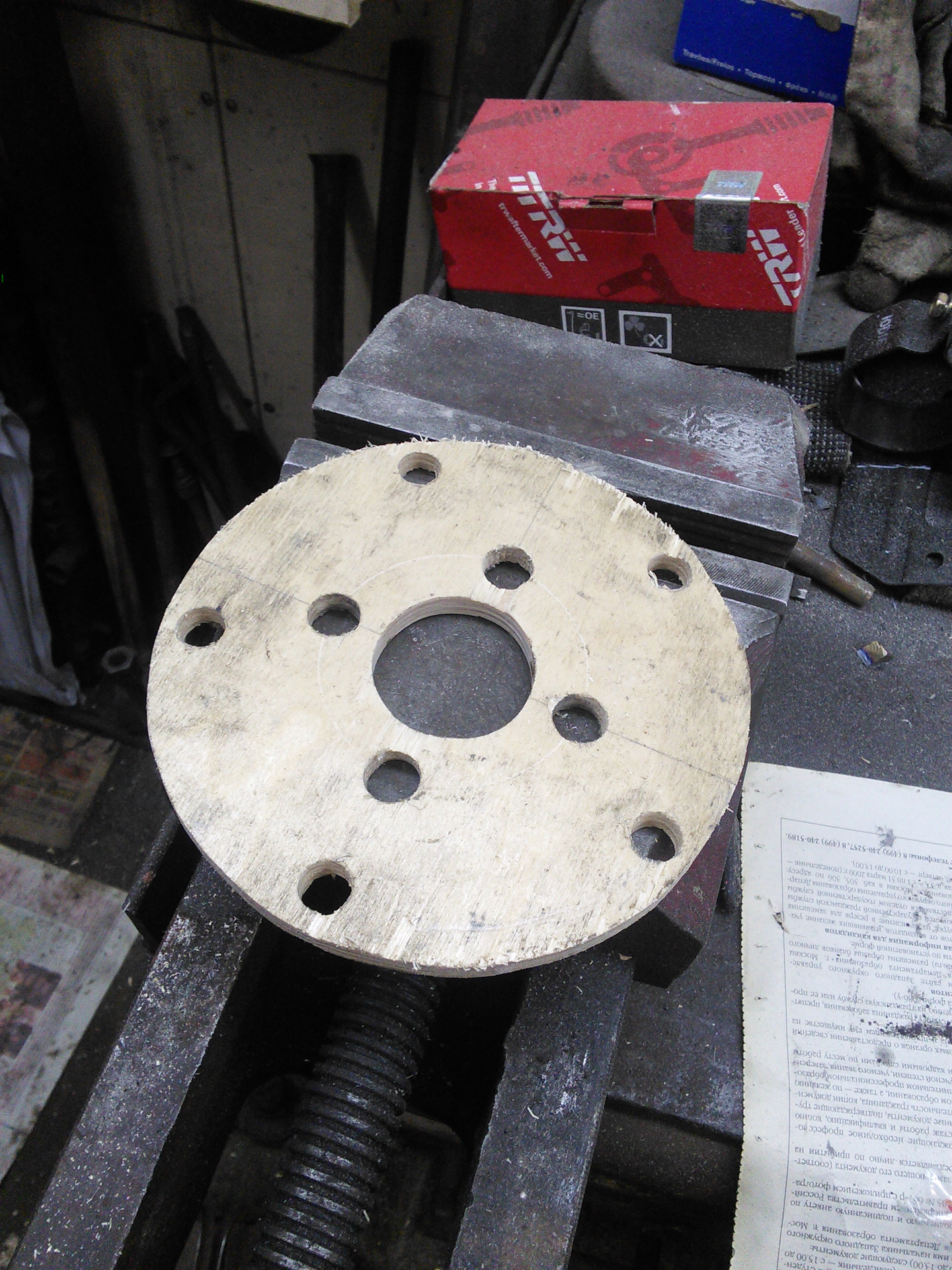

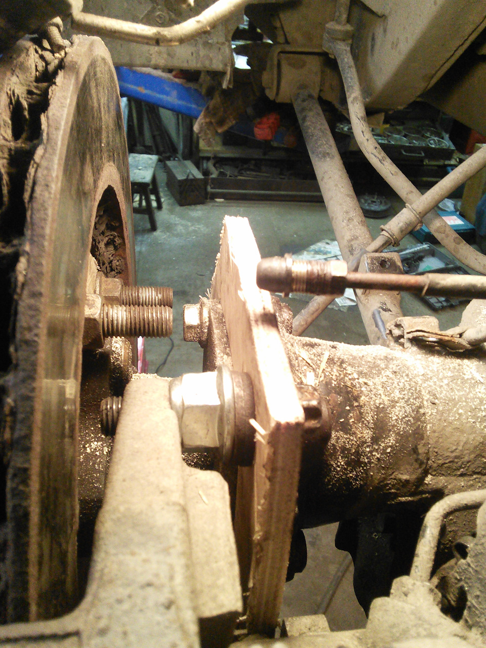

Произведя необходимые замеры, с помощью линейки и карандаша я перенёс их на фанеру, насверлил дрелью и напилил лобзиком необходимых отверстий, и начал сборку макета:

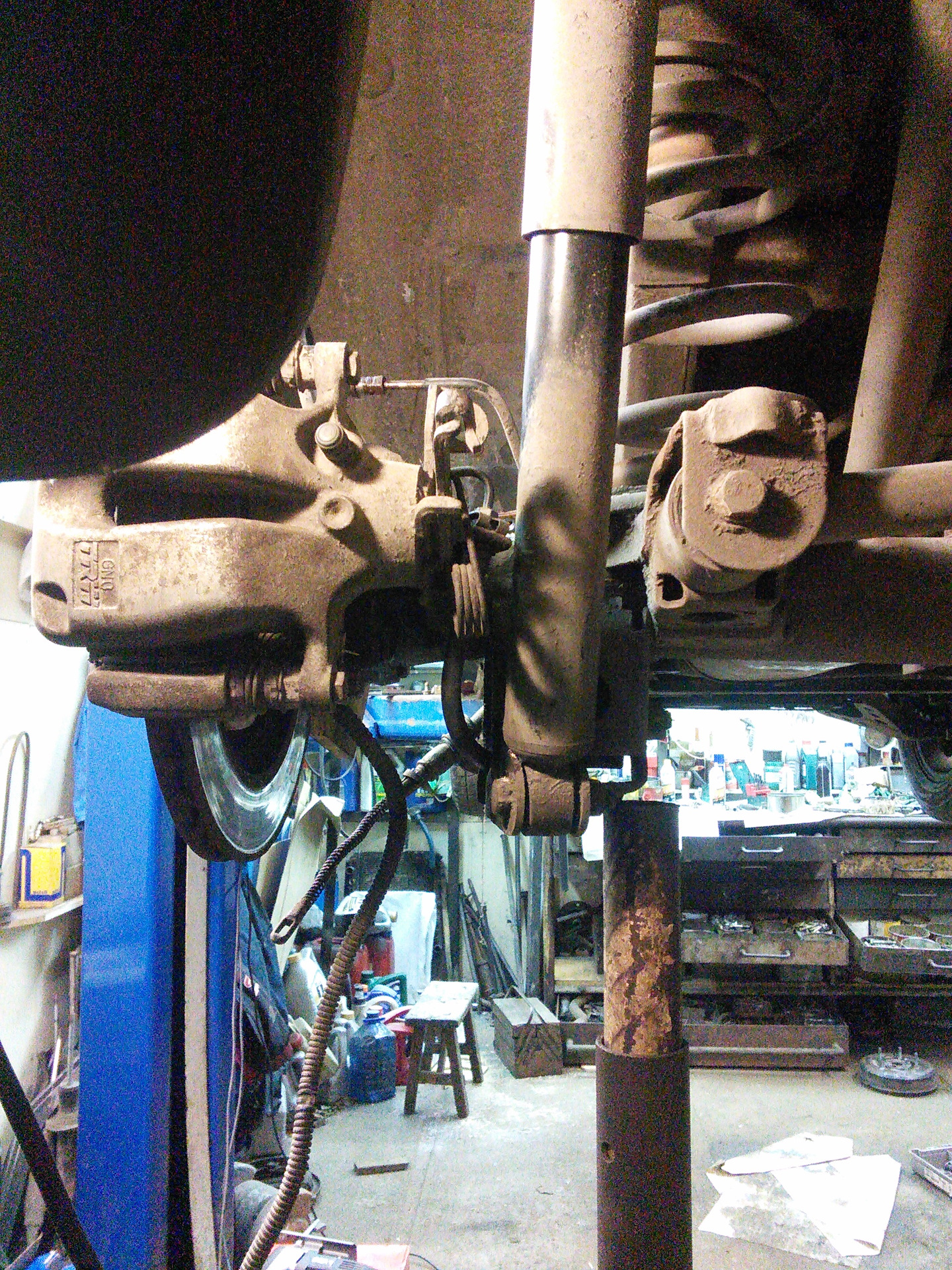

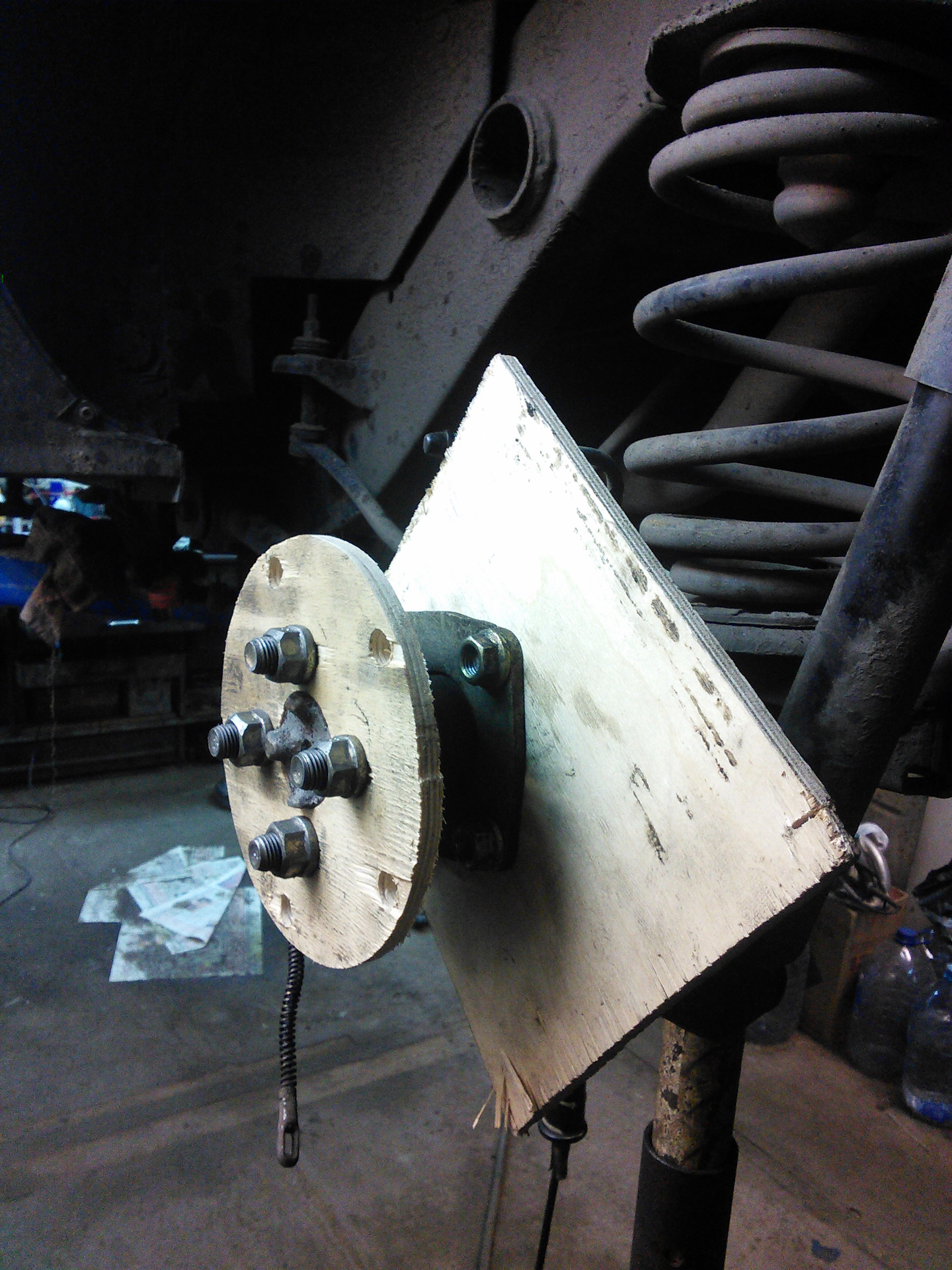

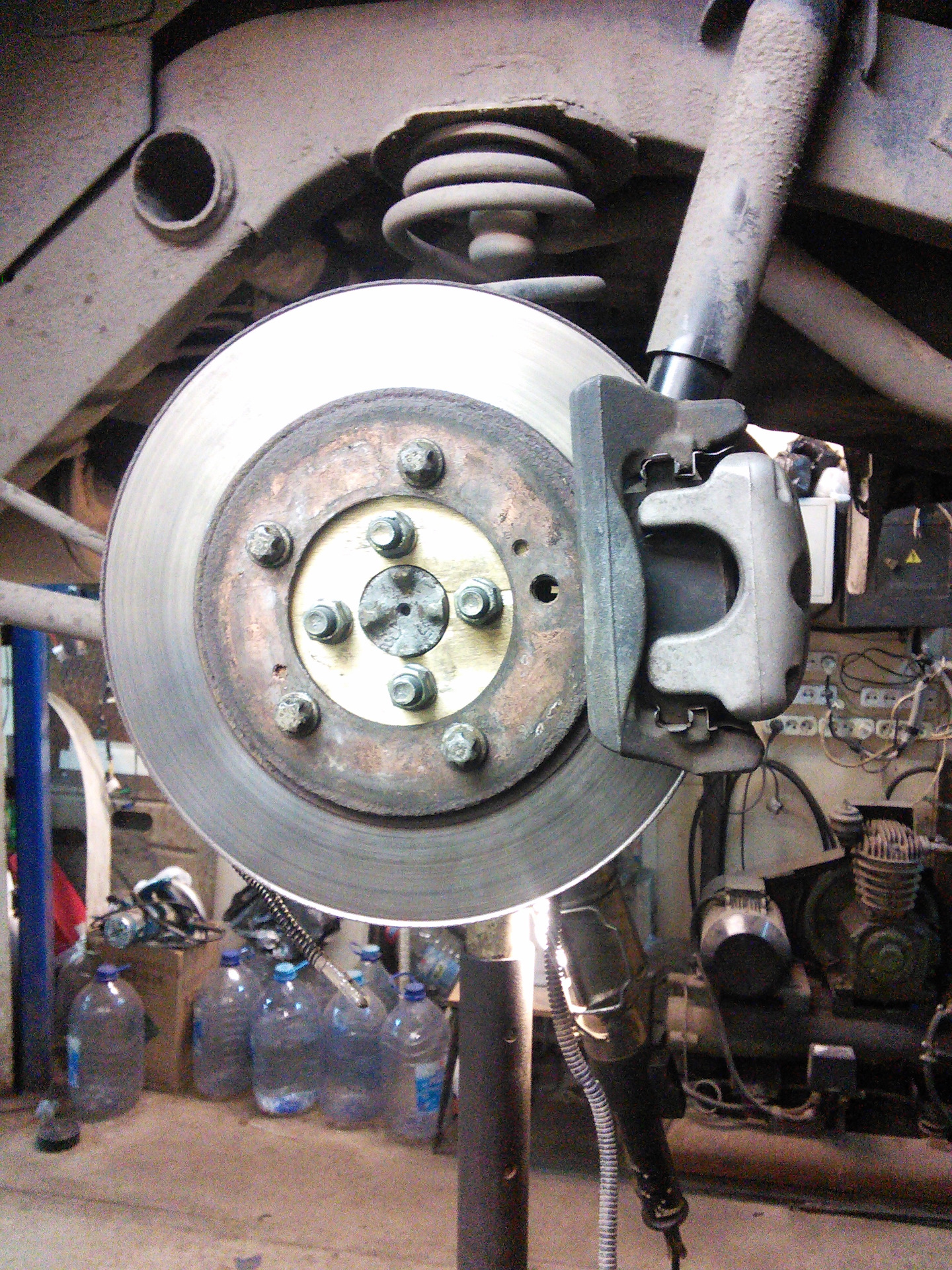

Почему я разместил суппорт там, где стоит амортизатор, спросите Вы? Там ведь меньше всего места. Раместил я их там потому, что суппорта на фаэтоне стоят сзади, то есть там где у нас амортизаторы. А из-за того, что суппорта фаэтона асиметричные, их нельзя поменять местами правый с левым и поставить там, где суппорта в варианте pro-noob. Если просто поставить суппорта в это место, не меняя их местами, то прокачные штуцера будут смотреть вниз и будут определённые трудности при прокачке задних тормозов. Пересверливать прокачные отверстия в суппортах я не хочу. Всё итак как будто влезает. Лимит фотографий закончился, так что продолжение тут.

есть у меня мнение, что наружний ссальник полуоси помирать будет быстро, раньше он хоть как то был прикрыт щитком и брабаном.
Меня тоже посещали такие мысли. Я даже хотел сделать противопыльное лабиринте уплотнение на полуось и на прижимную пластину. Но потом мне стало лень. Буду сальники менять по мере износа, заодно смазка в подшипниках будет всегда свежая)))

Претендент на звание "самый тормозящий спортейдж" :)
А если вывесить мост ? Амортизатор не упрется в супорт?

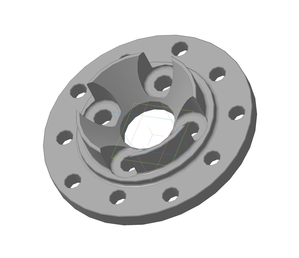

Я снимал пружину и опускал машину на подпорку. Амортизатор упирается в кронштейн тормозной трубки на суппорте с 9мм фанерной ступицей. Но у меня будет 12мм стальная ступица, то есть +3мм зазора, и кронштейн трубки будет либо перемещён, либо удалён вместе с трубкой, а на её место будет прикручен шланг. Респект за внимательность)

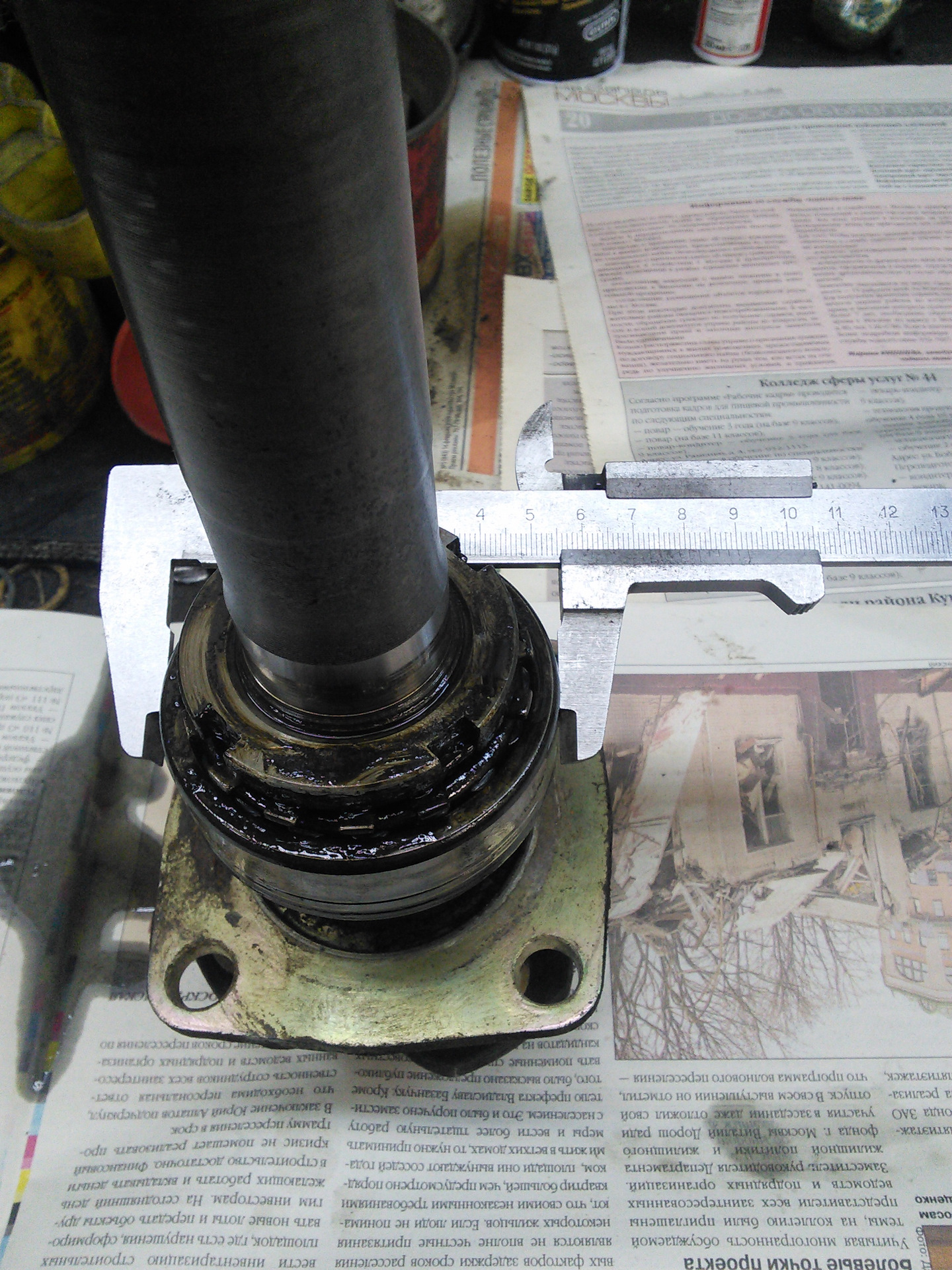

Толщина диска какая ? В месте крепления
Фотография номер 4 в основном посте

И как видно на последнем фото эти тормоза для трассы не для покатушек. Однозначно упрется в амортизатор супорт при хорошем вывешивании!
Написал же, что вынимал левую пружину, и подпирал мост так, что правый аморт уперся в обпиленный кронштейн тяги панара на раме. От левого амортизатора до суппорта на левой стороне ещё мм5 оставалось, при снятой трубке. Фотографий правда не делал, специально для писателей, но не читателей.
