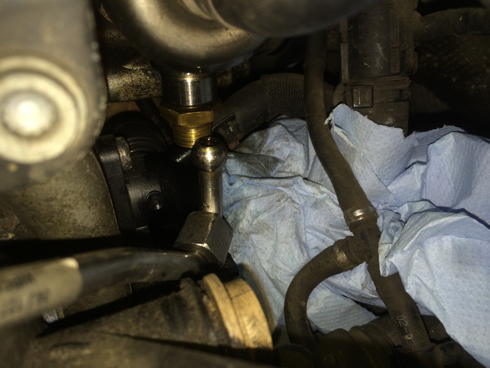

Затем Вам нужно отсоеденить металлический патрубок (он такой — серебрянный), через который топливо поступает в форсунки коллектора.
ВАЖНО! Вам понадобиться два ключа на 19'. Один будет держать верхнюю гайку в неподвижном положении, а нижнюю гайку вы крутите против часовой стрелки другим ключом на 19'

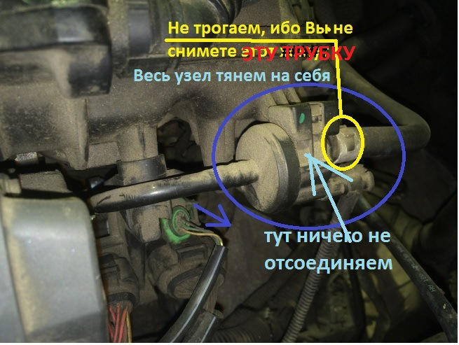

А было у кого после снятия коллектора, на приборки стал писал дикий расход, просто заоблочные цифры, что не так я сделал? Вроде не троит едет бодро
А как снять трубку с этого клапана ?
Так я же написал, даже на фотке это написал, что ничего снимать не надо, так как вы ничего тут не снимите!
Эта черная трубка заканчивается над коллекторром: вот там она и отсоеденяется и вытаскивается из под коллектора наружу

только вот на 3й фотке снизу изображен клапан N75 (рядом со словами "тут клапан"), а там стоит клапан вентиляции адсорбера, он иначе выглядит. снять трубки с него можно, но сложно :) я запарился снимать…
Ааа…вполне возможно)) просто визуально он очень был похож на N75 и я подумал что это именно он :)
