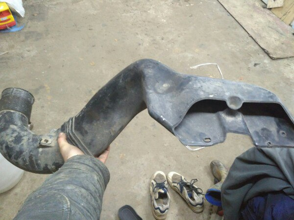

Не было его у меня с покупкиИскал но нигде не мог найтиНо вот удалось приобрестиПоставилТеперь машина не глотает горячий воздух
Они разные, от вэшэк не подходит ? Номер не подскажешь этого заборника
От в6 не подходитНомер не подскажу, продал её два года назад
Тоже нету с покупки, ищу.
Термостат в корпусе воздушного фильтра нужно проверить. Потому что когда он здыхает, он перекрывает поток холодного воздуха и в двигатель подается только горячий воздух
Я его вынял вообще и сделал принудительно холодный
А что по деньгам стоит
10$
Я такую брал за 15р корешу. Нормальная цена. И под капотом теперь эстетичнее
А чем чревато глотание машиной горячего воздуха из под капота? У меня тоже нет его и не знаю искать или нет.
Машина тупееРасход поидее немного большеЯ как поставил то после 40-60 аж чувствуется машина немного резвее мтала
