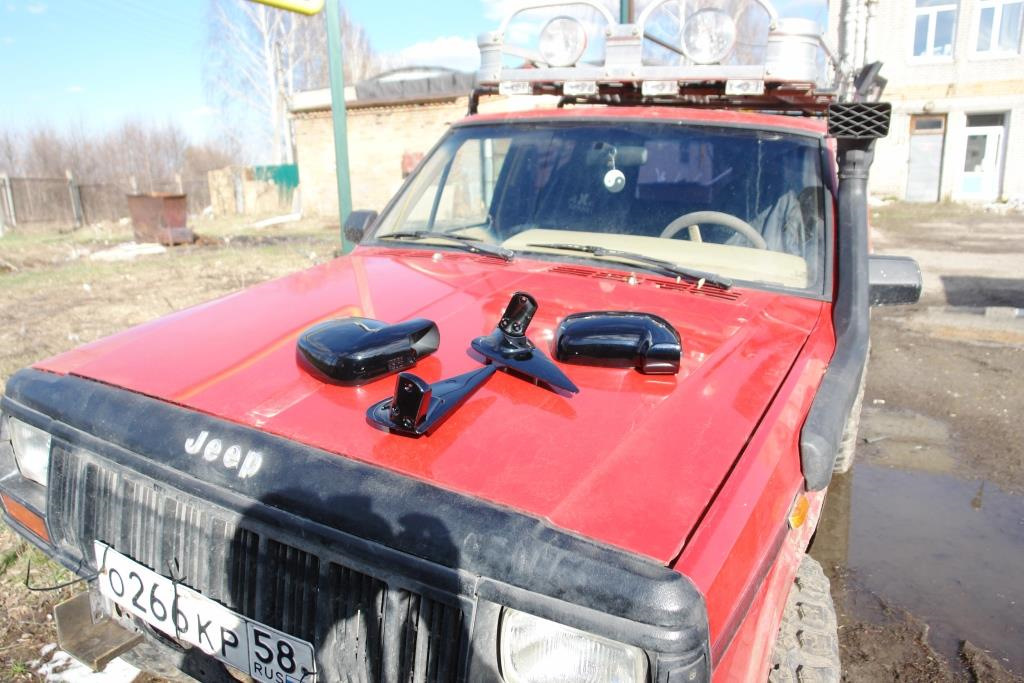

Продолжу с зеркалами.
Начало тут- www.drive2.ru/l/470783942052544688/

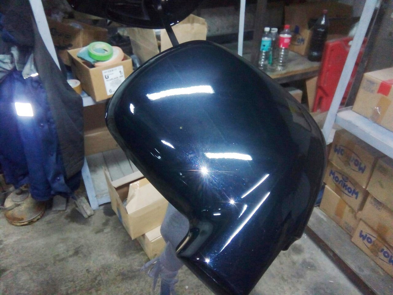

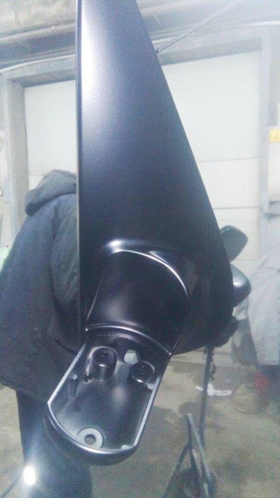

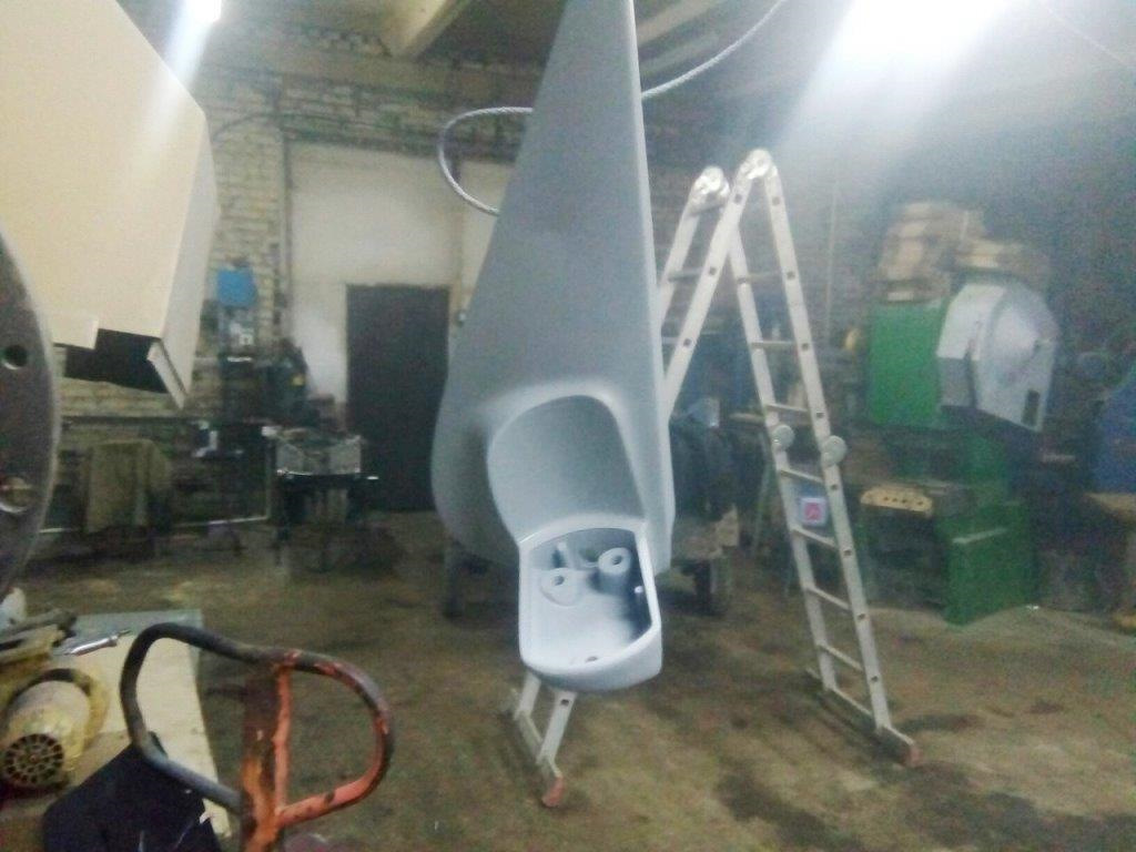

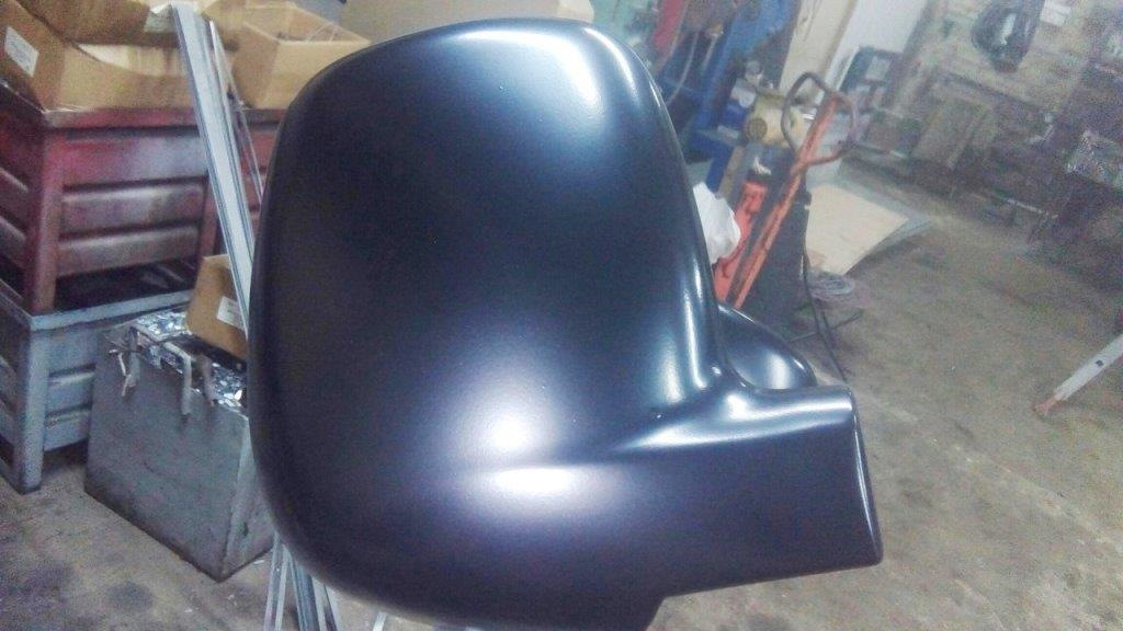

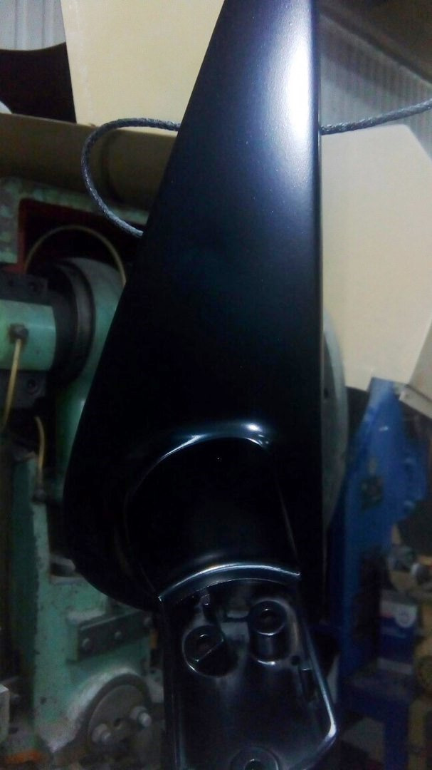

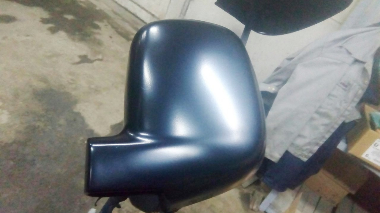

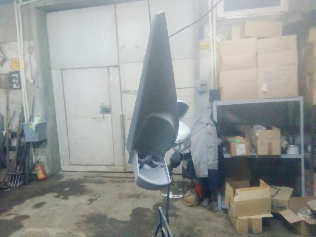

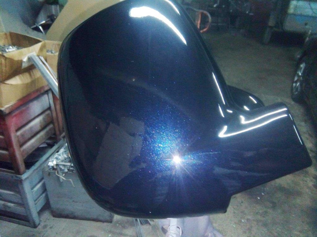

Корпуса зеркал были разобраны, зашкурены, загрунтованы, покрашены. Тут всё, без вопросов.

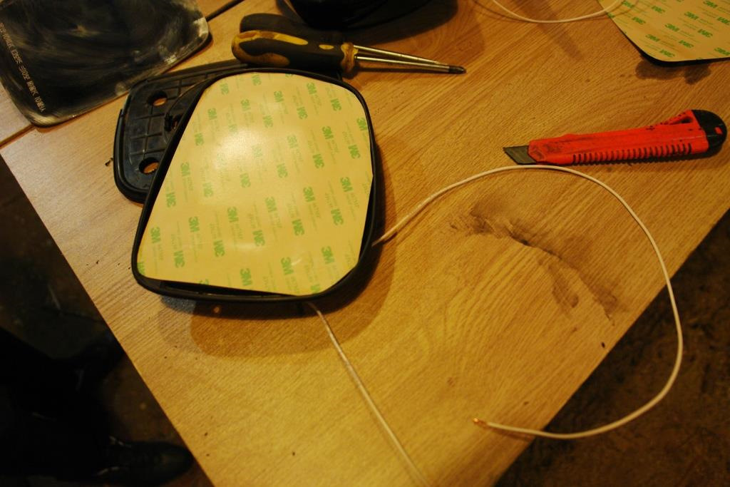

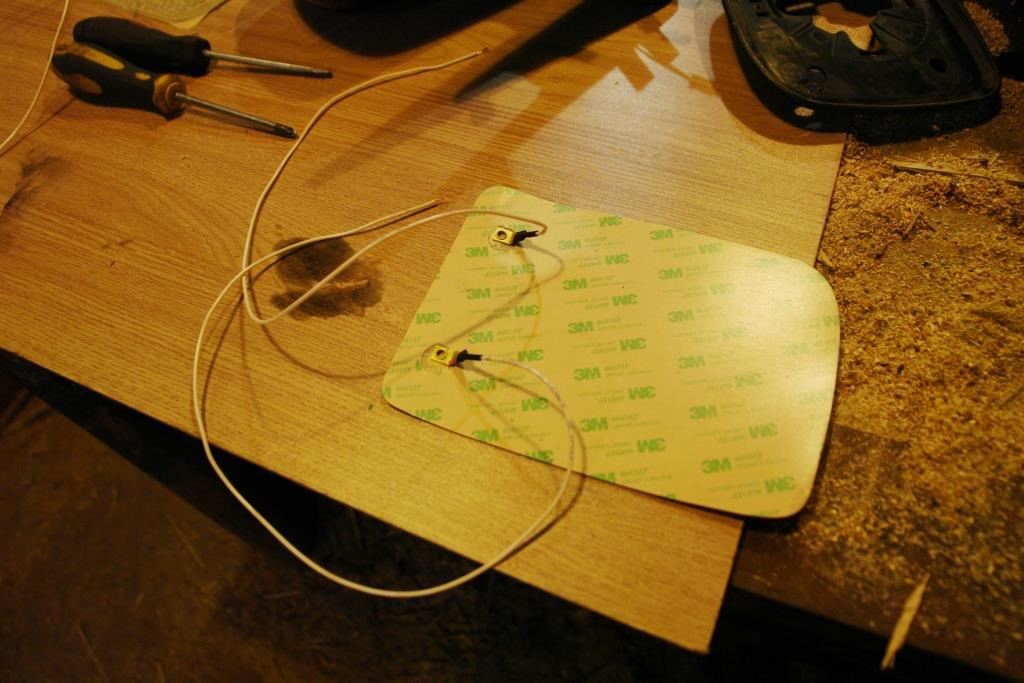

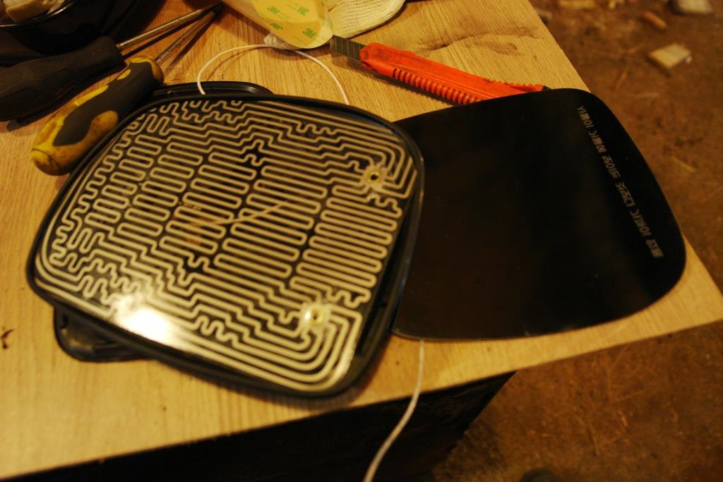

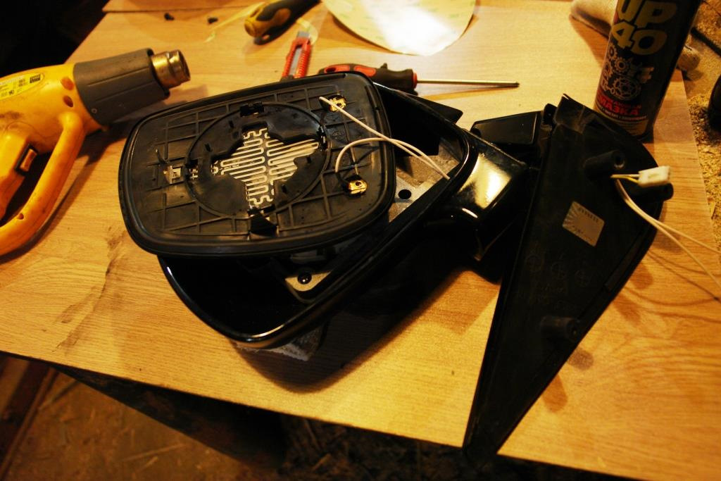

Куплены в магазине нагревательные элементы для ГАЗели. По размерам, они чуть больше чем надо. Данный вопрос, лихо решается обычными ножницами. Вклеиваем. "Хвосты" выводим наружу корпуса.

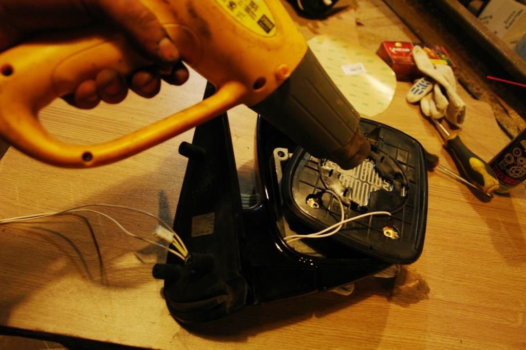

С вставливанием самого зеркала в корпус, пришлось изрядно и нервно попотеть. Защёлки наотрез отказывались защёлкиваться. Ну не лезет, и всё тут !
В голове назойливо вертелось словочитание — "впихнуть невпиxуемое".
Поплевал, поднажал, поелозил, потеребил, с умным видом оглядел всё ещё раз. Ещё раз присунул, поднажал, пристукнул, смазал, нажал обеими руками, перевернул, нажал снова, вспотел. Прям как первый секс.
Причём, по аналогии, пришлось всё делать нежно и аккуратно, что б не сделать больно поломать.
И тут, пришла мысль. А что если её зеркало, разогреть ? Беру строительный фен, по чуть-чуть, круговыми движениями, разогреваю защелки на корпусе. И быстренько пока не передумала пока защёлки не остыли, вставляю зеркало. Вуаля, получилось ! Сел, закурил.

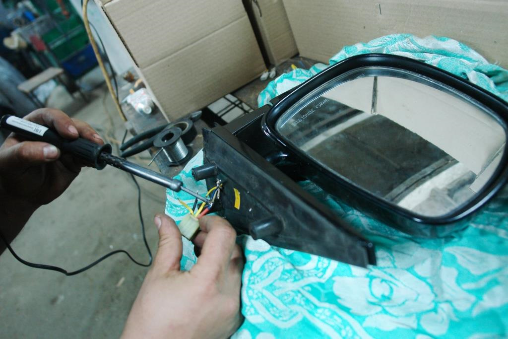

Так же, вопросики возникли по поводу подачи электрической энергии в эти самые зеркала.
Фишки, на старых и новых зеркалах, разные. К тому же, на больших зеркалах не было подогрева.
Срезаю фишки, методом научного тыка выясняю какой провод идёт и куда. Разогреваю паяльник, и тут — Корейский Случай ! Один провод лишний. Как так ? Ещё раз всё проверяю. Ну да, этот провод лишний. Запаял его термоусадкой.

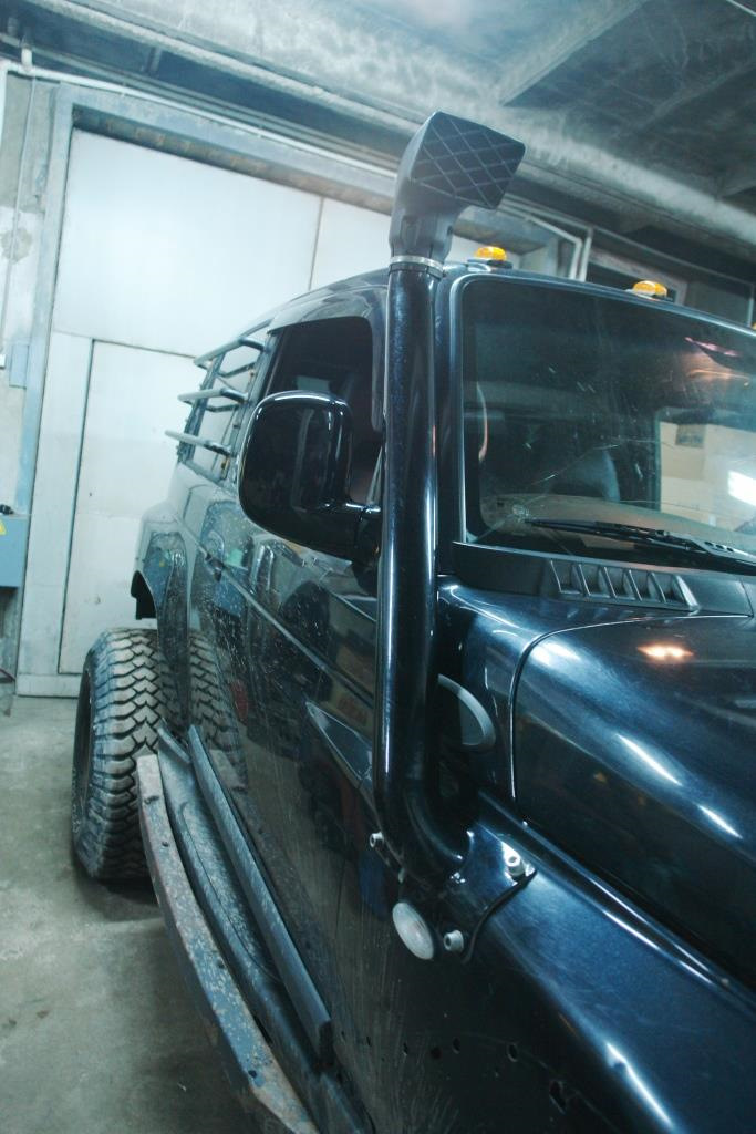

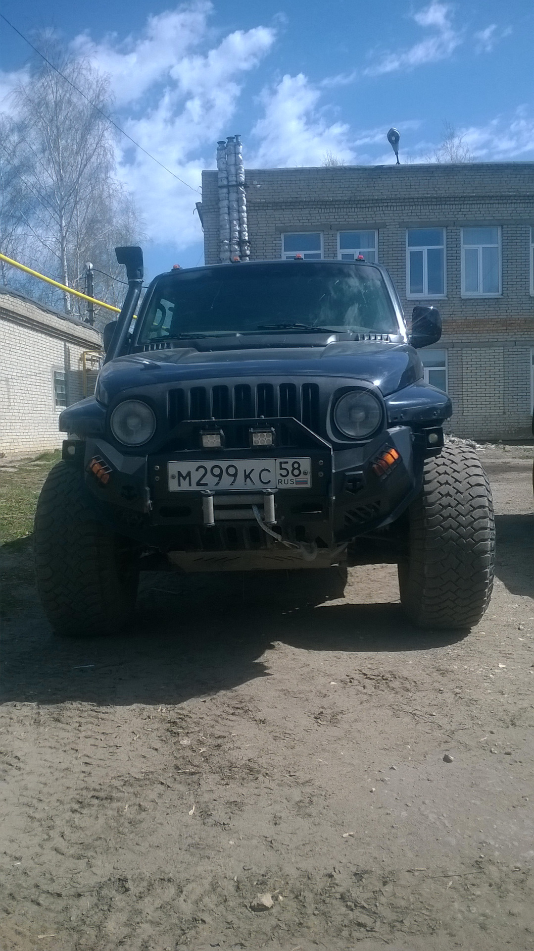

Поставил новые ухи на Дарта Вейдера, проверил — всё работает, и подогрев, и корректировка.
Доехал до дома. Пока не понял, лучше с этими зеркалами, или так же. Покатаюсь ещё по светлому, дам резюме.

пыс — Ах да, вот ещё, что бы извлечь сами стёклышки из пластмассовой рамки, надобно их в горячей воде подержать, ибо защёлки сломаться могут.

Так для обогрева пришлось тянуть лишний провод или как? И как сам элемент снимается?
если в штатных зеркалах обогрев был, то ничего тянуть не надо.
ты про какой какой элемент ?
Я имею ввиду от нагревательного элемента Газели до штатной проводки, т.е. внутри нового зеркала
