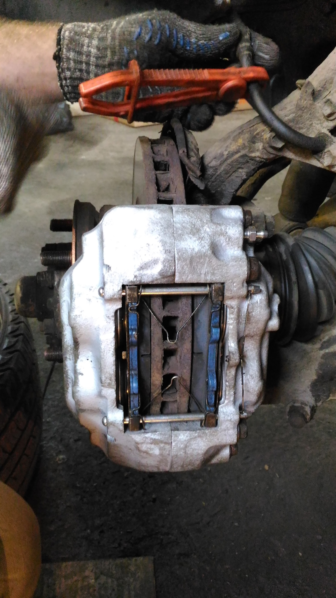

После покупки проводил ревизию тормозов, тогда обнаружилась течь переднего левого суппорта, уставшие резинки и кончающиеся передние колодки. В январе, кажется, в суппорт пихнули пару новых поршней вместо окончательно убитых родных, поменяли колодки и внедрили первый попавшийся ремкомплект. Это была даже не полумера, а эээээ… кхм… недомера. Ждал свободного времени, чтобы сделать тормоза если не раз и навсегда, то надолго.

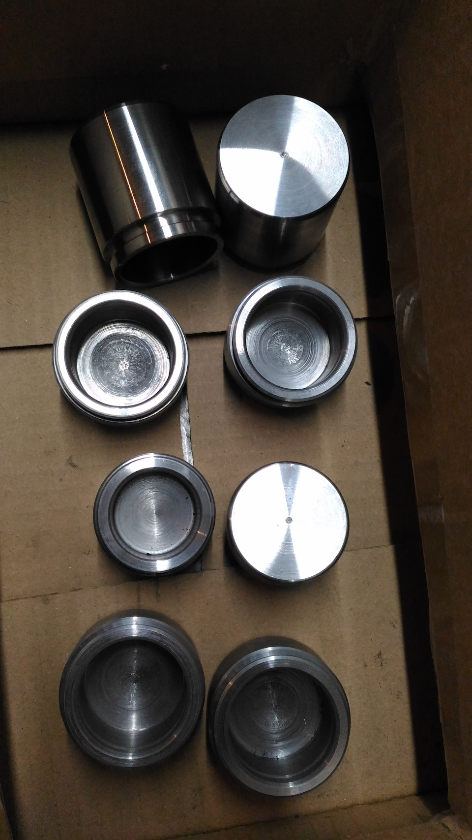

В марте нашел в интернатах, а потом и на драйве контору, поднатаревшую в изготовлении тормозных поршней из нержи. www.drive2.ru/o/Brake-support — московская контора, сервис в районе шоссе Энтузиастов. Созвонились, приценился, полный комплект поршней на тлк100 обозначили в 9300 руб — 7000 перед и 2300 зад. Сразу заказал — предоплаты никакой не просили, поверили на слово))), наверное, потому что сразу записался на переборку суппортов на 02.05, ибо планировал в это время быть в Москве. Собственно сегодня с утра я к ним приехал. Расположен бокс в бункере — холодно ппц))). Качество изготовленных поршней нареканий не вызвало.

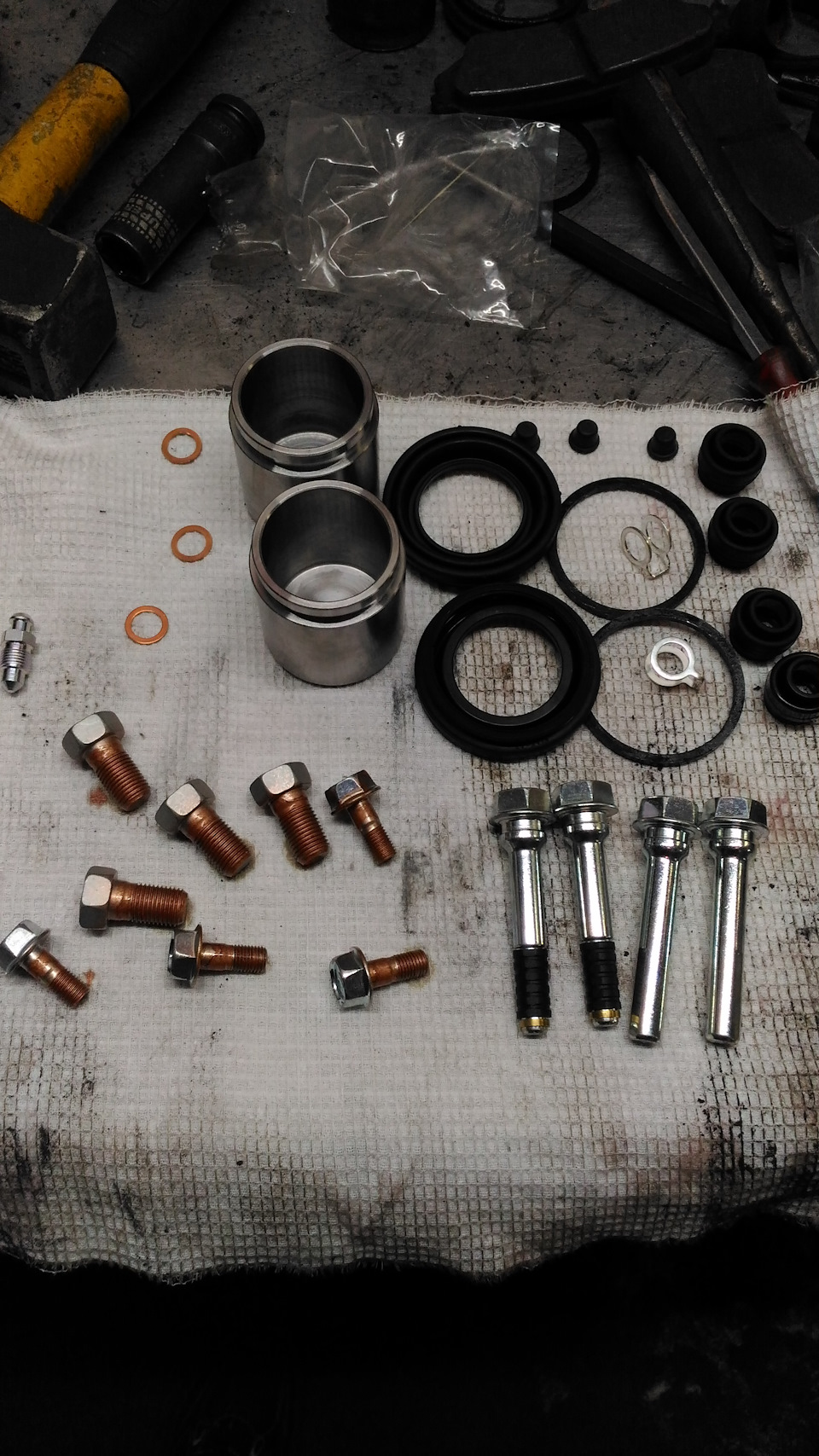

Надо заметить, что я изрядно подготовился к переборке, заранее приобретя кучу оригинальных запчастей — ремкомплекты, болтики, шайбочки, направляющие и т.п.

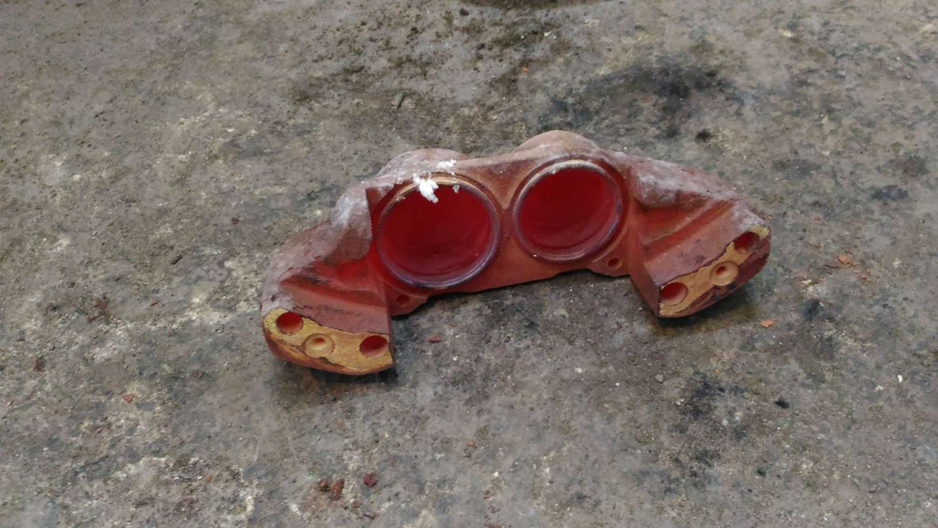

В результате основательной ревизии оказалось, что передний правый суппорт не работал вообще, передний левый работал так себе (резинки частью с повреждениями, поршни с ржой), задние суппорта работали, но, судя по коррозии на поршнях, жить им оставалось недолго…
Суппорта сняли, отожгли в печи, отпескоструили, покрыли эмалью.

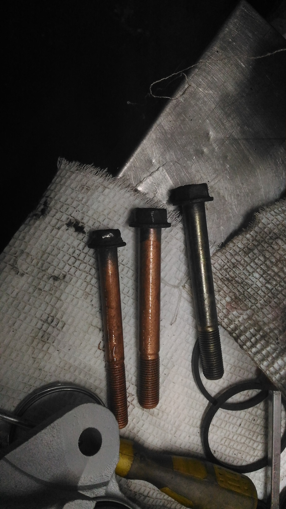

К сожалению, соединительные болты передних суппортов не только отсутствуют на схеме, но и не продаются отдельно от суппорта. Подбирать левые не было времени, поэтому из старых болтов остались только они, отмоченные в бензине, пескоструенные и опрысканные медяшкой.
Дальше тормоза прокачали, на что ушло почти полтора литра тормозухи dot 4.

Спасибо! Определился на этой 12Х18Н10Т, сталь распространенная, жаропрочная, коррозиустойчивая.
Добры день! Какую нерж.сталь лучше использовать для изготовления поршней? Манжеты TRW не дороги, смазка TRW имеется. Поршня Френкит не служат должным образом…
По мне 9х13 отличная сталюга, но лучше советоваться со специалистами.

Залез в первый суппорт а там боль, один манжет на поршне слегка прохудился со спичечную головку. Вопрос, какую смазку можно набить в манжет под поршень временно?
Я сторонник оригинальных продуктов)) — смазка для суппортов от тойоты… Но лучше сразу ремкомплект внедрить, а то поршню не жить.
Это для направляющих и под манжеты поршня можно мазать.
Да, у тойота универсальная смазка для всего. Хотя для направляющих можно использовать и специальные смазки.
Понял, спасибо за номеров.

Номер ?
0888701206 — устаревший,
0888783010 — новый
это разные смазки
стремно как то греть до такой температуры, что бы не повело ничего, а так то работа хорошая
Если б суппорты были из стали, я б не рискнул… Но чугун точно не поведет), а болты все на замену.

А насчет оригинала — хром всё равно не вечен, решил, что нержавейка надёжнее.

А нагрев для чего такой ?
Перед пескоструем выжигает всё лишнее, помогает открутили намертво прикипевшие болты, испаряет тормозную жидкость из каналов.
