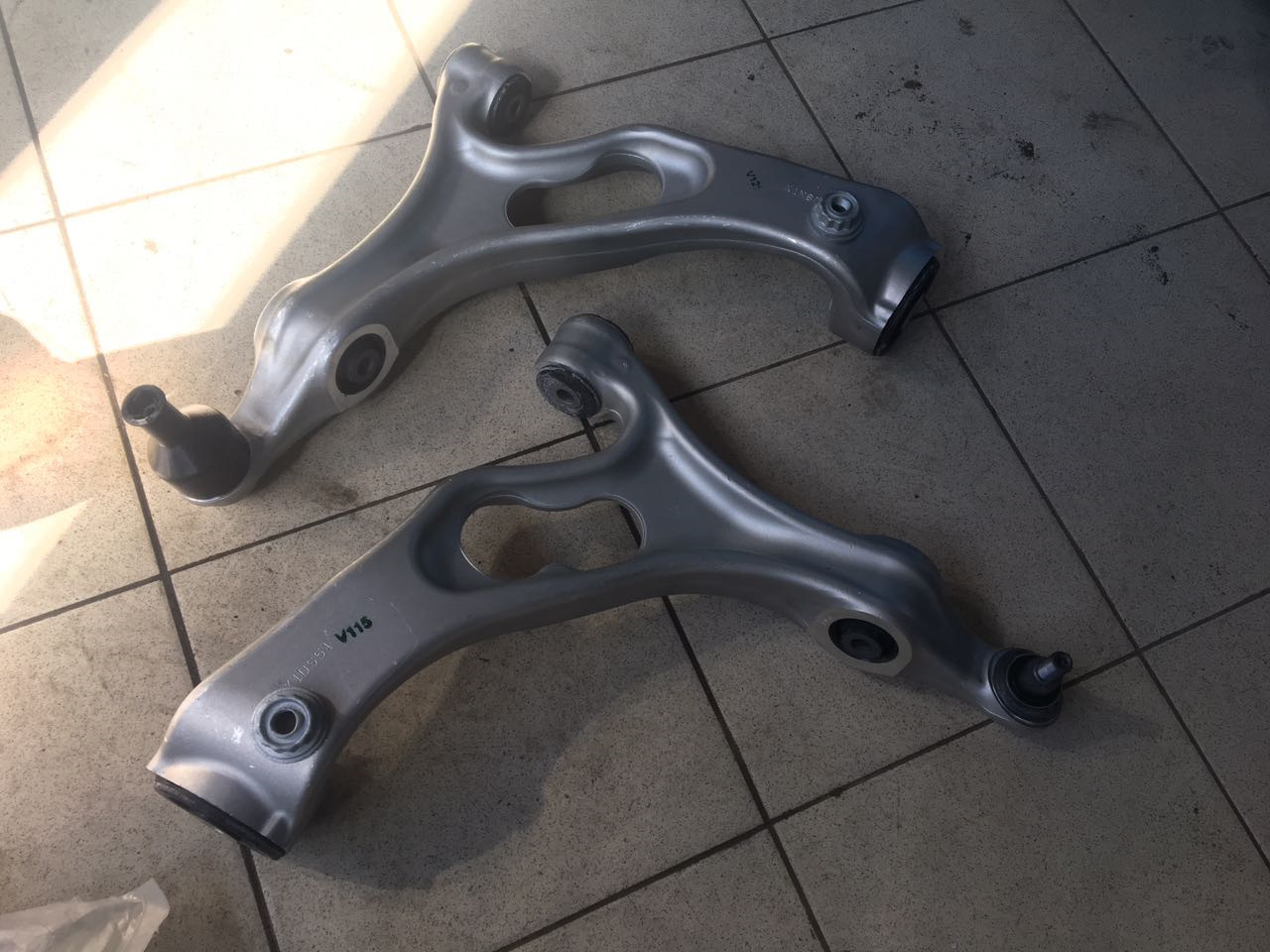

Передние нижние рычаги на Touareg выглядят следующим образом:
Этакая алюминиевая железяка с 3-мя сайлентблоками и шаровой, которая чаще всего и становится причиной замены рычагов. Если "устали" сайленты то их можно выпрессовать и впрессовать новые. ( это не всегда экономически целесообразно, иногда дешевле взять новый рычаг, особенно если речь идёт об аналогах а не оригинальных запчастях). Есть так же два основных способа ремонта и самой шаровой. Первый заключается в том что в сферу загоняют расплавленный полимер. Делать так я вам крайне не рекомендую. Ремонтом это назвать нельзя. Ходят такие рычаги совсем недолго и вам придётся снова платить за работы по замене и сход-развал. Второй способ заключается в том что сферу вскрывают ( просто механически разрезая ), достают палец, меняют полимер и заваривают сферу обратно. За такие работы в среднем берут от 3000 до 4000 руб. за одну шаровую.
На Touareg GP рычаги были чугунные, на NF и FL стали ставить алюминиевые. Некоторые комрады (привет всем форумчанам!) ставят на NF чугунные рычаги и говорят что всё в порядке. К слову вес чугунных около 10 кг, а алюминиевые весят около 5. Какие именно ставить — решать вам, но я решил заменять рычаги аналогичными.
Сам процесс установки замечательно разобран на нашем любимом форуме а так же на youtube. Поэтому ничего нового, а просто небольшой отчёт по материалам.
Что потребуется:
Рычаг передний нижний правый: lemforder 35737 01 (12 800 руб.)
Рычаг передний нижний левый: lemforder 35736 01 (12 800 руб.)
Довольно часто (как пишут) развальные болты прикипают к втулкам сайлентблоков и их приходится срезать. Поэтому сразу приобрёл 4 развальных болта. Так же рекомендую взять гайки к ним. В моём случае всё снялось без проблем, но болты поставили новые и хорошенько смазали их.
Не забываем что затягивать болты необходимо на нагруженной подвеске и конечно же после замены рычагов делаем сход-развал.

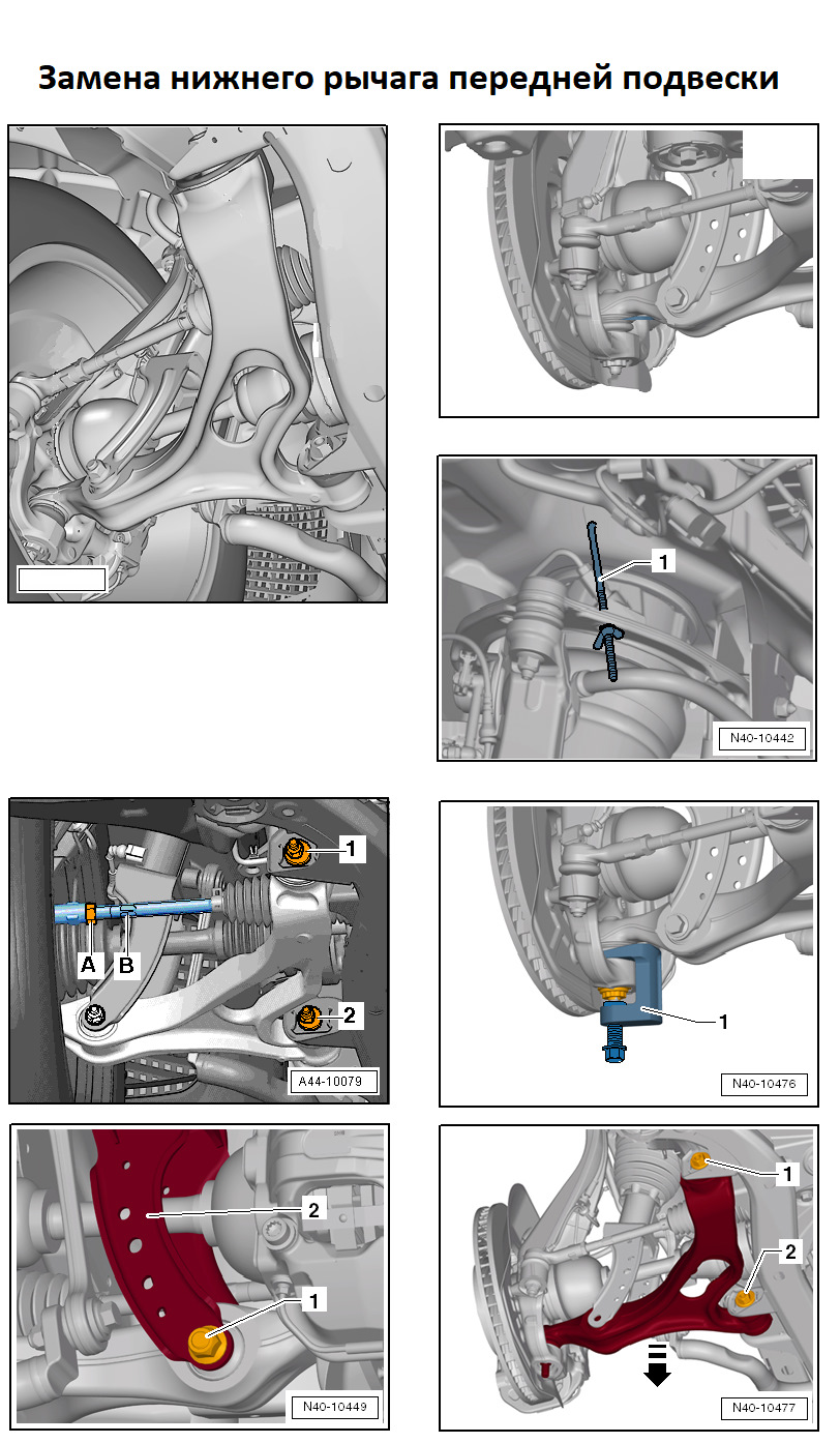

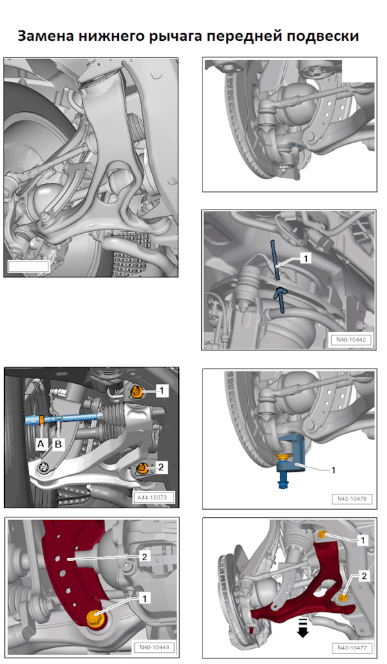

Добрый день, подскажите пожалуйста для того что бы снять рычаг с пневмо надо какие нибудь действия надо делать?
Надо, по видимому поддомкратить и уровнять давление в пневмосистеме, с атмосферным.
Maks197919
Вот наглядное пособие по замене нижних рычагов.
Просто на поднять машину, пневмостойка вытянется на максимум, далее все откручиваем и меняем, гайки и болты после установки окончательно не затягиваем в сайлентблоках (только гайку на шаровом шарнире можно сразу затянуть), после машину ставим на колеса и окончательно затягиваем болты и гайки в сайлентблоках в положении рычагов когда машина стоит на колесах.
