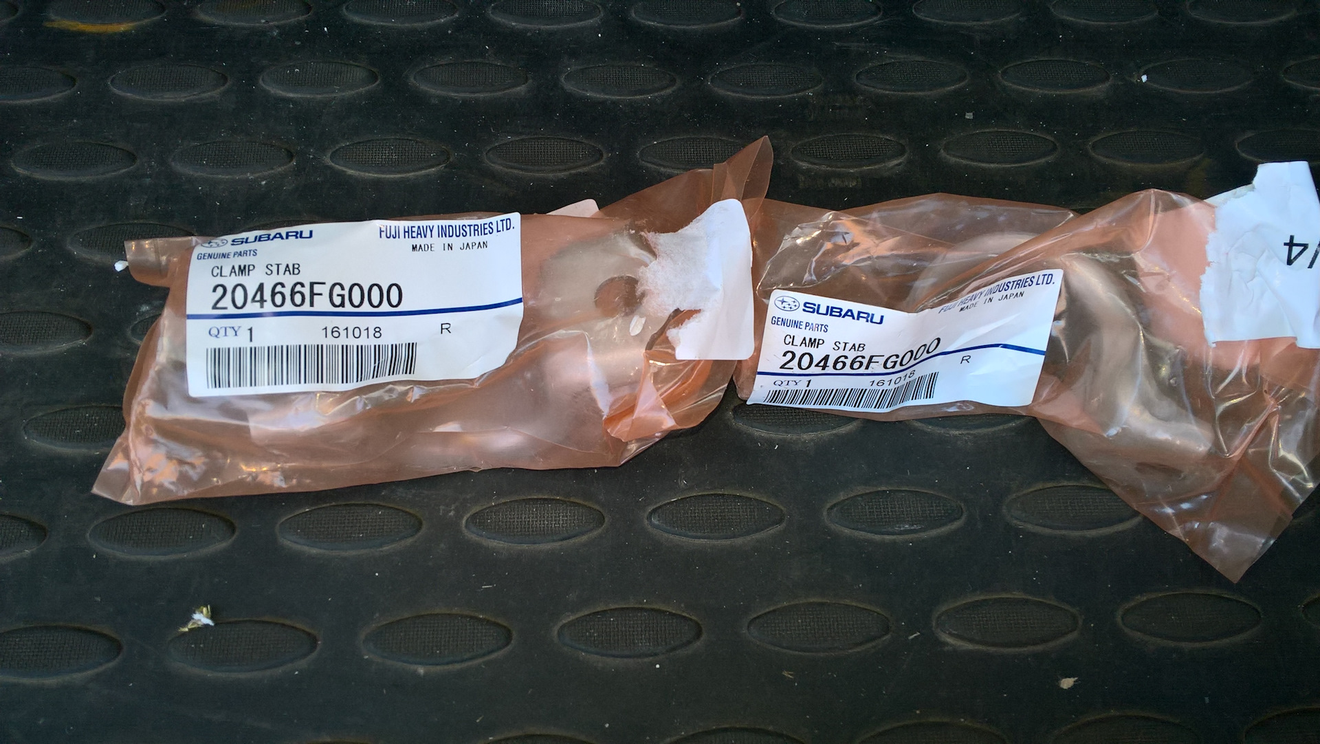

Стабилизатор 19 мм. 20451FG020
Втулка стабилизатора 20464FG020
Скоба втулки 20466FG000
Установленный стабилизатор на машине
