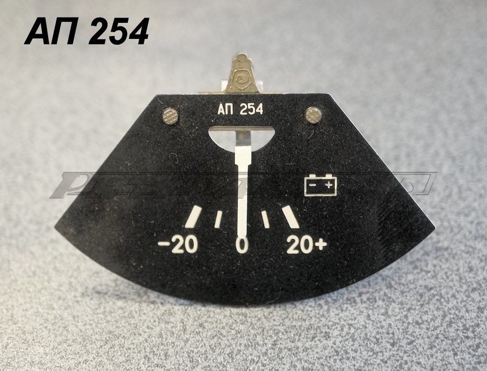

Возник такой вопрос: а каков же принцип работы амперметра в автомобиле, в данном случае в Москвиче?
Понятно, что он измеряет силу тока, проходящую через него. Но как эта сила тока зависит от напряжения аккумулятора?
Бытует мнение, что амперметр куда более информативно показывает общее состояние цепи в автомобиле, чем вольтметр.
Я наблюдал несколько моментов поведения амперметра, и мне стало интересно, почему так происходит и что именно происходит в данный момент (завели машину и смотрим на амперметр, все потребители выключены):
— Амперметр полностью уходит в минус (-20) — нет заряда, не работает РР или обрыв ремня (ПРАВИЛЬНО).
— Амперметр стоит на нуле, при подгазовке стрелка слегка отклоняется в плюс — слабая зарядка, нужно искать причину. Или тоже самое происходит в норме при включении всех потребителей, то это просто не справляется генератор. Лечится установкой более мощного.(НЕ ПРАВИЛЬНО. ЭТО НОРМАЛЬНАЯ РАБОТА ГЕНЕРАТОРА, АКБ ПРИ ЭТОМ ПОЛНОСТЬЮ ЗАРЯЖЕНА).
— Амперметр стоит на +13-14, на холостом ходу при включении потребителей слегка отклоняется ближе к нулю, на оборотах возвращается на +13-14 не зависимо от нагрузки на сеть — нормальная работа генератора и РР (НЕ ПРАВИЛЬНО. ЭТО ПРИЗНАК СЕВШЕЙ АКБ.)
— Амперметр изначально стоит где-то на +14, при подгазовке полностью уходит в плюс.
С последним пунктом я столкнулся сегодня. Вольтметра под рукой нет, померить заряд нечем. Думал сдох РР — поставил старый запасной, ничего не изменилось. Перед этим занимался изобретением тахометра, часто заводил и глушил двиг, и мог изрядно подсадить акб. Значит ли это, что акб берет на себя большой ток заряда, потому что разряжена, и поэтому амперметр уходит полностью в плюс? (ДА, ЗНАЧИТ).
Правильно ли я понимаю остальные режимы работы амперметра (НЕ СОВСЕМ ПРАВИЛЬНО, ЧИТАЙТЕ НИЖЕ)? Что вообще значат цифры на нём (-20 0 +20)? Я так понимаю, это амперы (ДА, АМПЕРЫ)? Не много ли 13-14 ампер для заряда акб (ПРИЗНАК РАЗРЯЖЕННОЙ АКБ, БЕРЕТ НА СЕБЯ БОЛЬШОЙ ЗАРЯДНЫЙ ТОК)? Если акб полностью заряжена, будет ли амперметр возвращаться в 0, или такого быть не может (БУДЕТ, И ДОЛЖЕН ВОЗВРАЩАТЬСЯ)?

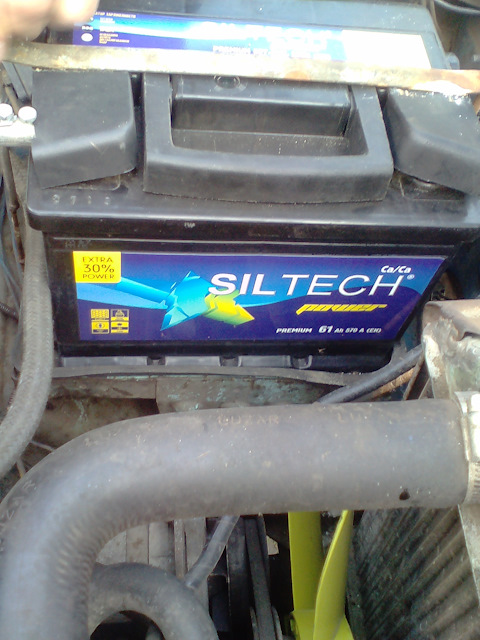

Значит, купил я мультиметр, оказалось зарядка в норме, но акб сел.
Взял у соседа автоматическое зарядное устройство, свой ареометр, купленный еще зимой, и решился таки на обслуживание акб. В общем, она от хронического недозаряда засульфатировалась, упал уровень электролита, плотность 1,15.
Зарядник соседа как раз имеет функцию восстановления акб, в инструкции написано что убирает сульфатацию. Долил дистилированной воды, поставил на ночь. Электролит или кислоту ни в коем случае доливать нельзя, это быстрая смерть акб! Кислота из акб никуда не девается, а оседает в виде сульфатов на пластинах. Об этом масса инфы в инэте и ютубе.
Утром акб был уже полностью заряжен и шел процесс десульфатации. Померил электролит — 1,19, уже лучше, ждем 1,27.
Поставил на машину и понаблюдал за амперметром — после запуска мотора стрелка отклонилась где-то на +10 и в течение нескольких секунд плавно вернулась на 0!
Так что оказалось, что мои наблюдения, описанные выше, неверны! Принцип работы амперметра очень простой: уход в минус — не справляется гена или оборван ремень, уход в плюс — акб разряжен и потребляет зарядный ток, на нуле — всё в норме. Вот как должно быть.

Показывает заряд (в +) и разряд (в -). Очень удобный прибор. В ВАЗ 2106 такого нет, только лампочка (если горит — нет зарядки), но она не особо информативна, поэтому поставил вольтметр от ВАЗ 2105, по показаниям вольтметра если падает напряжение ниже 12 и если он уходит в красную зону — непорядок. Амперметр установить сложнее — он требует толстых проводов, которые надо пробросить.
О самом приборе в 412, он работает как электромагнит, ток проходя по пластине внутри прибора создает магнитное поле и отклоняет стрелку. Очень плохо, что эта пластина из силумина и трескается, тогда большие проблемы с электрикой (такое было), даже система зажигания питается через амперметр.

Амперметр показывает силу тока, протекающего через него.
В данном случае еще и направление тока от АКБ в бортсеть (к потребителям) — минус (от АКБ, разряд), когда напряжение генератора меньше напряжения АКБ (неисправен генератор или он не справляется на маленьких оборотах) или от генератора к потребителям и АКБ + (заряд АКБ), напряжение генератора больше напряжения АКБ.

затем что он показывает силу тока с аккумулятора. гена будет хоть 80А отдавать, а амперметр в идеале будет показывать 0, т.к. аккумулятор заряжен, а потребители питаются от гены.
Оно то так. Но есть одно но! Посмотрим сколько напичкано всего у моськи. 20а это мало. И доказательство тому подпаленная приборка у многих. Ну правда еще подпаленная потому что система предохранителей плохо сделана штатная. У меня вообще было 3 на всю машину. А ща 12. Ну все ровно мало 20 хотя бы 30.
так с чего это мало? при запущенном двигателе и исправном гене\РР амперметр покажет 0. если покажет больше 15 — нужно смотреть РР. Покажет меньше 15 — гена не выдерживает подключенной нагрузки. Лично у меня когда поставил нормальный РР на работающем двигателе меньше 5 амер разряда не показывает когда включена вся электроника. мне шкалы и в 20 многовато, а вам 30 нужно — повод задуматься
