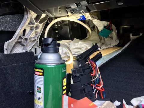

Думаю многим поможет, постараюсь подробно описать пошагово, сегодня вернулся с сервиса( уже 4 раза был итого по вопросу с АС за год) по кондиционеру.
Как и у многих проблема с шипением при включенном АС из воздуховодов(по сути она осталась) описание раздел Б) www.drive2.ru/l/453845690548749835/, затем появился звук циркулярной пилы из торпедо
Год назад:
1. до появления всего(звуков) заменили подтекающий родной компрессор на ref. дилерский
2. появился звук шипения при вкл. АС (как радиоволна) из воздуховодов, заливали фреон доливали — пропало, затем снова появилось, забил
3. появился звук раздражающий при вкл АС, как циркулярной пилы, завывания/гудения, раздражал очень
Сейчас:
1. перестал холодить АС, нашли утечку в радиаторе АС — приговорили, попал мелкий камень через сетку, удар в радиатор и вуаля,
заменил радиатор на Ниссенс, залили фреон — звуки остались как год назад, особенно звук гула/пилы/, описан также тут:
www.drive2.ru/l/1230384/ и другие темы можете найти, как итог можно сказать одно:
Шведы пид*ар*сы, что с акпп накосячили(пинки), что тут "игры" с кондиционером, т.к была инфо от шведов сначала такая:
www.drive2.ru/l/268184/ — хотя любой толковый специалист по АС скажет что регулировать ТРВ клапан можно исключительно на заводе!
Я повелся на эту тему, регулировали, в итоге только хуже стало,
2) Прочитал данную запись www.drive2.ru/b/454520790688202985/ где описаны новые инструкции от Вольво.
Заказал шланг АС, поставили — звук не пропал, более того при заливке фреона АС вообще работать перестал
3) заказал клапан ТРВ, сегодня поставили, АС работает, звук пилы на 90% пропал, шипение присутствует
Итого:
– если такой звук имеется, то это ТРВ клапан, который нельзя регулировать, его нужно менять, странно что Вольво мудрили и четко изначально не давали инструкции по этому поводу.
– Как видите мне замена только шланга кондиционера не помогла, хотя здесь www.drive2.ru/l/464020846030094874/ оказалось достаточно лишь этого
– хочу добить этот шипящий звук, если есть идеи, то говорите, конечно повезу снова к спецам, пусть думают
Причем сегодня когда сделали, завели и полчаса тестировали — звука шипения не было, появился при движении. Главное конечно, что пропал звук завывающий пилы, хотя совсем немножко, но проявляется, еле-еле отчетливо при сбросе оборотов.
Как-то не повезло мне с системой кондиционирования, по сути заменил все основные элементы, пробег сейчас 58900км

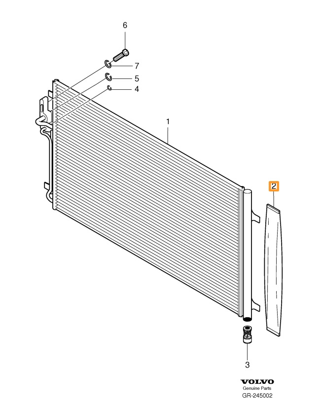

Есть подозрение что шипение из-за не очень удачного конструктивного решения трубок кондиционера. Каппилярки нет — стоит ТРВ, он меняется и все. У меня после замены звук ушел на пару лет. При перезаправке системы кондиционирования надлежит менять пакет с силикагелем на новый (в конденсоре встроен аккумулятор с пробкой. Меняется пакет и уплотнение пробки). Пакет поставляется в герметичной запечатанной упаковке, которая распечатывается непосредственно перед заменой и вакуумированием.

Можешь посмотреть фото конденсора или рисунок в ВИДА. Там если не изменяет память с левой стороны конденсора на стороне контура низкого давления сделан вертикальный цилиндр — аккумулятор, внизу цилиндра резьбовая крышка. Она выкручивается и меняется вставка с сорбентом.
спасибо за инфу! надо глянуть!
но шум то это не уменьшит? :)
Как раз очень даже может. Шум может быть из-за насыщенности сорбента водой. Масло для компрессоров очень гигроскопично. А у нас его покупают сервисы банками и хранят в аппарате. Вольво и Санден, например, поставляют разовые флаконы. Дальше можно посмотреть давление паров и температуры в системе по любому справочнику (у меня в БЖ Москвича описано все подробно). При тех температурах что в системе реализуются будет у перегибов и каверн кавитация паров воды. А сосет ее через чуть усохшие колечки зимой и в холодное межсезонье из воздуха знатно. Собственно поэтому стараются чтобы климат работал и зимой, загоняют в паркинг теплый: разогнать систему, дать ей 20 минут хотя бы раз в месяц поработать. Но если система долго была негерметичной, во время ремонта не заглушили шланги/дырки пластиковыми пробками, то сорбент насосал влаги и не выполняет свою функцию осушения фреоно-масляной смеси.

2 вставка фильтра 1.00 30776238 — оно?
Да

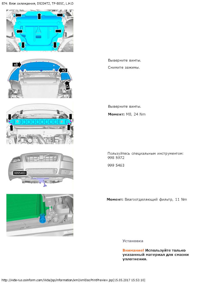

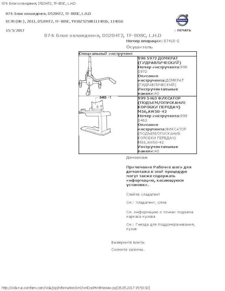

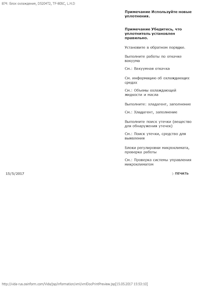

Ога. Осталось понять, легко ли меняется. Доберусь вечером до виды
В ВИДА по-моему этого нет. Меняется легко — пробка снимается при замене фреона. Будешь мыть радики когда или перезаправлять кондей — замени.

нашел в вида

заменил вставку с силикогелем — гул прошел. Гудела вода в системе, проходя через клапан.
Совместил все это с мойкой радиков.
вставка — 30776238.

менял не я. но меняется легко, при снятых радиках :)))
выше картинки есть из ВИДЫ
