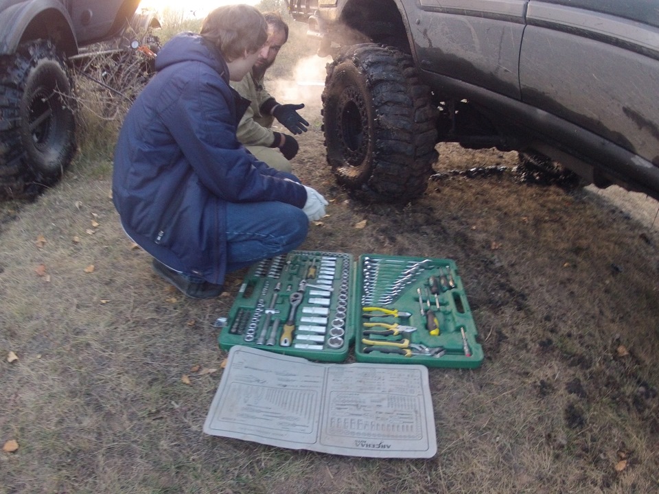

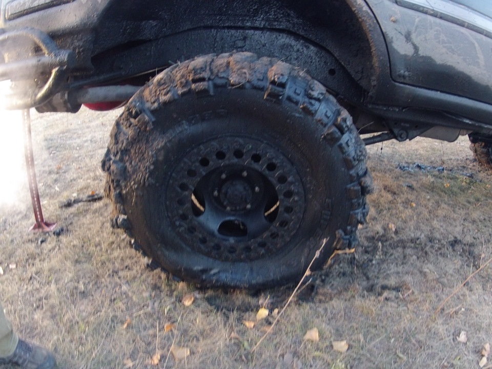

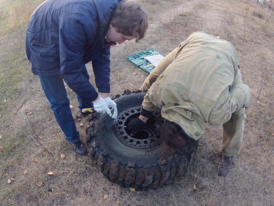

На 0-36 минуте видно как спустило в ноль заднее правое колесо … как раз на этом колесе и переделали сутра бедлок … именно на том колесе, на котором стоит дефектный внутренний хамп и который отжало грязью в этот раз как снегом отжимает зимой … в результате своим же весом прижал колесо к грунту и немного вытащил из-под болтов бедлочного кольца край резины. Получается, что перенеся ограничивающее кольцо внутрь, оно перестало удерживать саму резину от смещения под кольцами бедлока … так что предстоит обратная переделка и выравнивания посадочног оместа съемного хампа … или плюнуть на хер и выкинуть эти диски, и купить нормальные Атаксы?! О_О
Решено снимать и выравнивать край резины под кольцом:
Ну ничего: в 4-е руки мы победили 40 болтов! :о)
