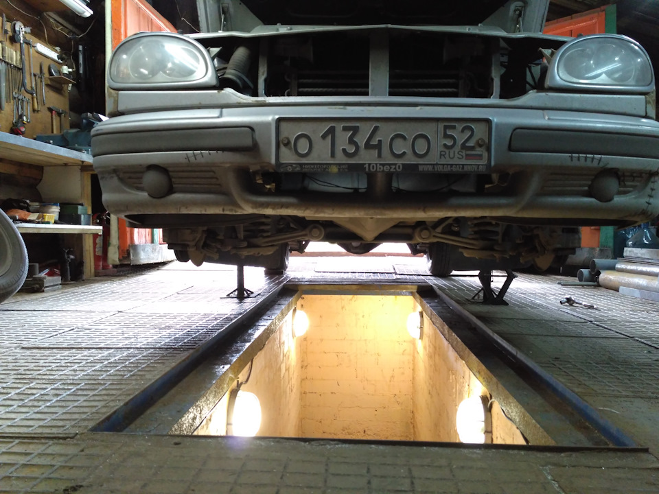

Вывесил машину.

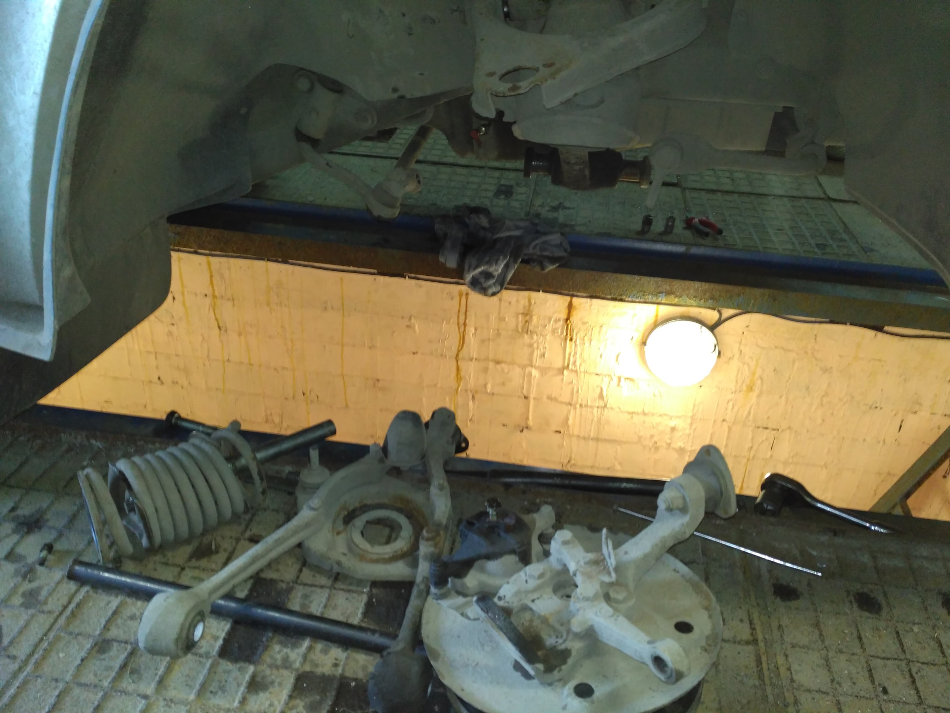

Разбросал всё на крупные части. Пружины стянул центральным съёмником. Нижние болты сразу грел, на холодную даже не пытался их трогать. Верхние были посажены на графитку и стронулись без проблем.
Потом воткнули шаровые, там проблем никаких не возникло. Шаровые взял ТРЕК, пыльники из прозрачного полиуретана смазки внутри по самое небалуйся – качеством доволен! И начали выжигать старые сайлентблоки.
Кстати верхние сайленты были мертвые на 100% — внутренняя втулка отклеилась, а нижние – еще заводские все во вполне нормальном состоянии.
Потом последовала запрессовка нижних сайлентблоков, всё теми же супер тисками прессуем первый – всё отлично зашло, хоть и очень туго – с трубой.
Начинаем прессовать второй – идет хуже, уже с трубой и в четыре руки и тут происходит непоправимое – тиски лопаются у основания, такие шикардосные тиски, которые сейчас стоят больших (для нас) денег, которые могли бы служить еще многие годы, идут на помойку! :( Я очень расстроился, но надо двигаться дальше. Как раз вовремя подъехал сосед и взяли у него пресс самодельный на основе десятитонника. Им без проблем посадили 3 оставшиеся сайлента.
Потом все рычаги накинули, вставили пружины и кулаки, почти всё собрано, осталось амморты поставить. Надо отдать должное японским KYB, пробег у которых уже 57 500 км, но они всё ещё как новые работают, только потерлись слегка об пыльники. Всю конструкцию (шайба – резинка – резинка – шайба) собрал и не хватает 2-3 мм чтобы захватить резьбу, и тут начались пляски. Туда хрен чем подлезешь, никак не надавишь, чтобы сжать резинки (резать не хотел). Ну в итоге решил максимум пригрузить передок – мешки с чернозёмом в помощь! :)
Рычаг верхний встал почти горизонтально и я смог подлезть к резинке под рычагом накидным ключом на 30 и продавить её так, чтобы зацепить резьбу, вторую сторону сделали аналогично.
