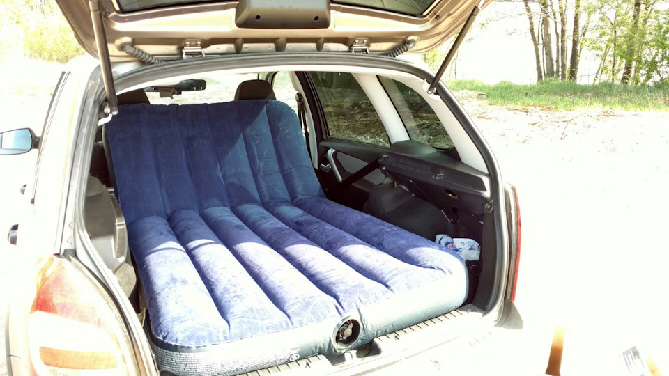

В продолжение подготовки машины к путешествию, взяли вывод сделанный с прошлой поездки с ночевками.
Столик уже готов.
Но для полноценного отдыха нужен спальник, и даже в такую маленькую машину его можно сделать.
Есть масса основательных вариантов, с жёсткой прикруткой к полу, сваркой каркаса и т.п.
Но люблю дерево) В машине ничего ломать, сверлить не нужно! Всё должно быть разборно-съемное, мобильное. Данный спальник рассчитан на путешествие двух человек в машине.
Итак, основной материал для изготовления спальника был лист 15мм фанеры и брус 40*40, 40*50, 50*50.
Оббивочная ткань, поролон 3см.
Размер спального места получился 185см на 115-96см ( широкая и узкая часть). Расстояние до потолка остаётся 50-55см.
Состоит из трёх частей. Головная часть складываются на центральную. Центральная и задняя часть спальника поднимаются на петлях.
Основной точкой крепления и опоры спальника к кузову это задние стаканы, как раз с отверстиями под шуруп крепления центрального бруса:
Тряпка против царапание ЛКП в последствии заменится на плоскую резину. Также металл кузова в местах соприкосновения проклеины армированным скотчем. Прикручено к кузову через резиновые шайбы.
Задние сиденья откручены. Пред поездкой лучше будет снять и спинки, для увеличения багажного пространства под спальником.
Ставим основной брус крепления спальника или задняя распорка стаканов))
На центральном брусе прикручены легкосъемные мебельные накладные петли, для того чтобы вес спящих был именно на брусьях, и простоты монтажа лежаков в салон авто, и возможности поднимать панели, для доступа к багажу.
Прикручиваем передние ноги через два параллельных бруска, с помощью болтов с барашками.
Для удержания в таком положении есть крючок, за амортизатор крышки багажника.
В походном положение головная часть спальника сложена:
Крепление головной части на ланкерных петлях, прикрепил на уголки, для компенсации толщины поролона.
Для того, чтобы разложить спальник для сна, нужно сдвинуть передние кресла вперед до упора и наклонить их спинки. Эта часть самая не удобная в исполнении) Откидываем головную часть.
Для более удобного доступа к багажу, среднюю часть спальника также можно приподнять и зафиксировать упором:
К низу средней части прикручены уголки, которые упираются в паралельные брусья и передний брус, для горизонтальной фиксации при езде.
Сзади крепится выносной столик:
В походном положение он должен прижиматься дверью багажника:
Но, думаю это лишь "концепт-столик") т.к. возникли не удобства в его использовании. Он держится на задних ногах спальника, поэтому что-либо достать из багажа в этот момент невозможно. Лучшие использовать обычный туристический стол.
Опробовали, спать вдвоём вполне комфортно! Как в студенческой общаге…)
Поездив неделю со спальником для проверки, никаких проблем со скрипами, погрузкой в багажник не обнаружено. Кроме удивлённых взглядов)
Установка всей конструкции в машину занимает примерно пол-часа.
А, чтобы воспользоваться в путешествии, необходимо сдвинуть передние сиденья, откинуть головную часть спальника и всё! Минута.

Ещё раз добрый день, подскажите, а ниже опустить спальник можно? На мой взгляд, слишком высоко…(мало места для спящих по высоте).
Высота ограничена высотой задних стаканов, на которых лежит центральный брус. Конечно если пересмотреть этот узел, то можно придумать как опустить спальник. Я не стал. Расстояние до потолка в 50см, позволяет спокойно спать с согнутыми коленями.
suvorov1132
Да и если опустить спальник, то его придётся делать короче, т.к. будут мешать передние кресла

Здравствуйте! По размерам не подскажите? Сколько там получается в длину при сложенных сиденьях (багажник+спинка сложенного сиденья)? И сколько до полностью сдвинутых вперед передних сидений?
Заранее спасибо!
Добрый вечер!
От заднего борта до передних спинок получается 150см.
Причем сдвигая кресла, особо ничего не меняется, из-за особенностей складывания задних кресел. Как на фото, поднимаем сиденье, и кладём спинку:

обычный надувной матрас))) Если сиденья передние нагнуть то выйдет вообще гуд)
Так конечно проще! Но, в дальних и долгих путешествиях много вещей, которые придется куда-то девать.
Он складывается и занимает места очень мало. К примеру можно кинуть под сиденье, если уж совсем дифицит

Матрац неудобнейшая вещ, спать на нем одно мучение, особенно в виду того, что он в салоне авто находится в полу сдутом состоянии.
Можно ещё сделать переднюю часть отдельно правую и левую. Тогда в движении одному можно будет комфортно спать. Правда, опасно при ДТП.
Да, рассматривал такой вариант. Сложность тогда ещё и в усиленном креплении частей спальника. Ведь при весе человека они будут стремиться вырвать все крепежи, во время движения. И опасно, это главное.
