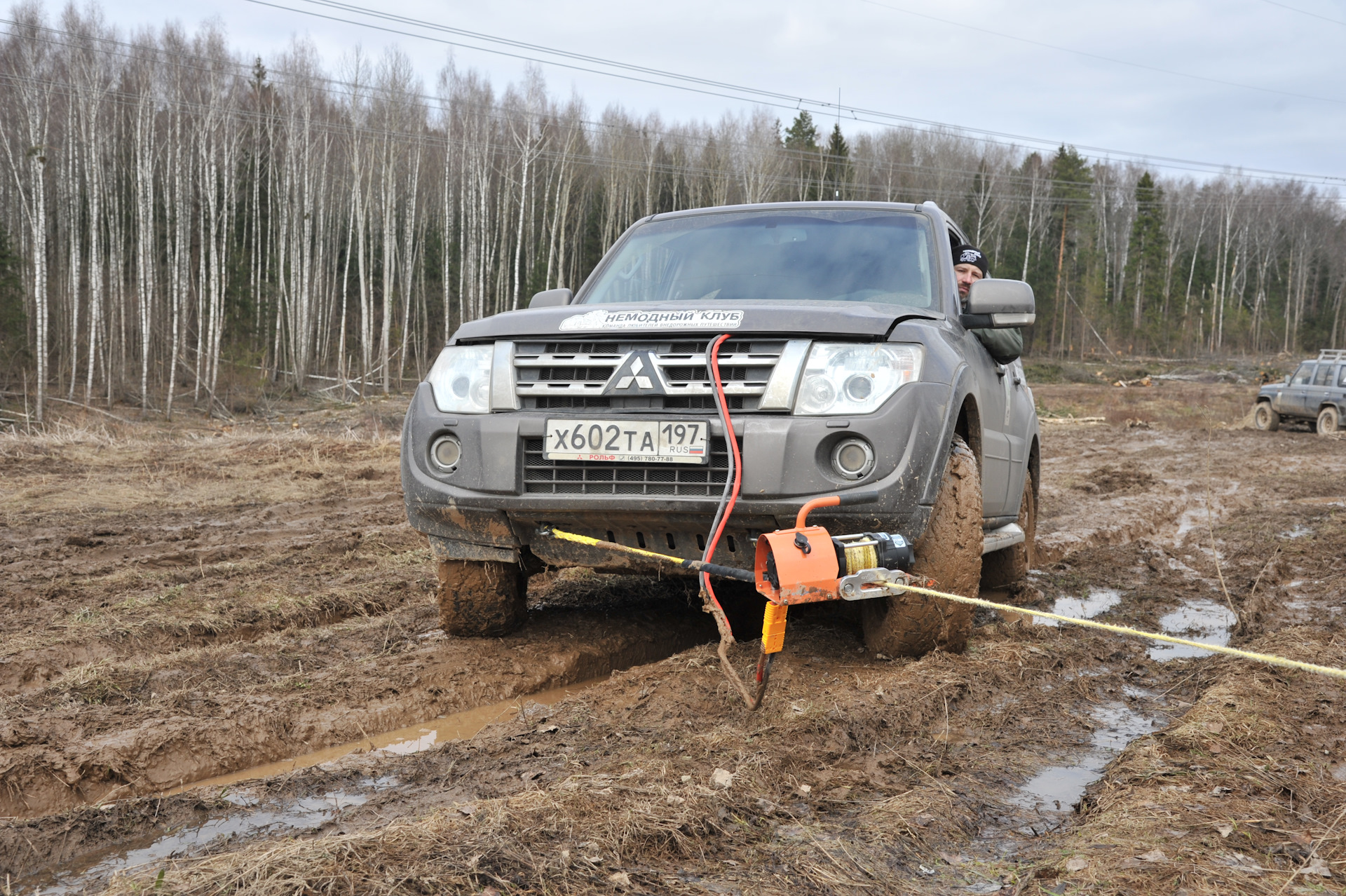

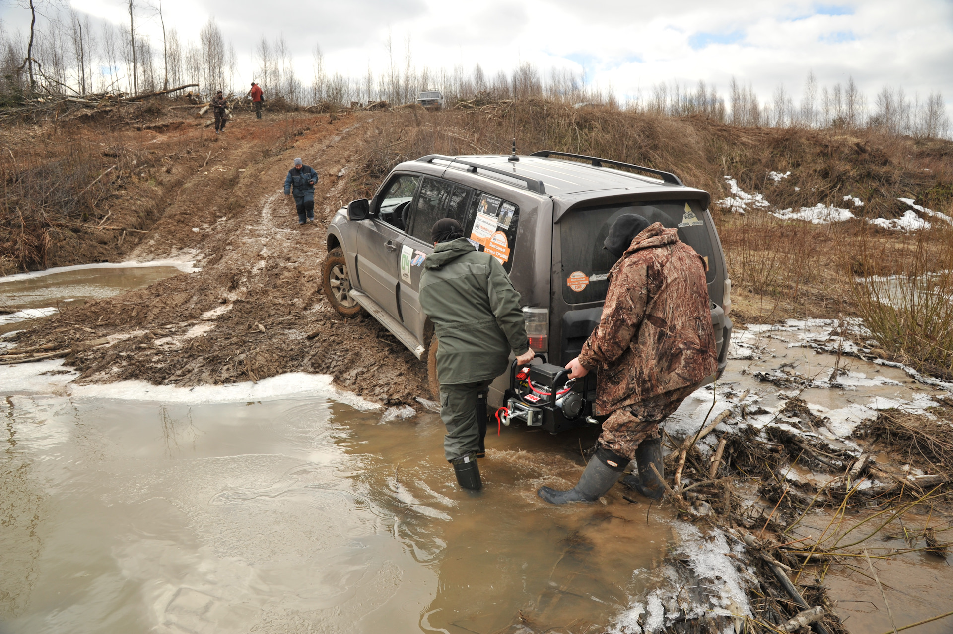

По утверждению организаторов, это тарированный подъем. Съезжаем, выходим на позицию.
Жопу в ручей, лебедка в багажнике. Проеверяем каково это тащить конструкцию 50 кг в реальных условиях (Runva 9500XS в каркасе «РИФ»).
Могу сказать, что при всей "учебности" ситуации и весьма несложном положении, ворочить РИФ-овскую сборку очень не здорово. Вдвоем еще туда-сюда, одному совсем кисло будет. Ноги проваливаются и вязнут, на склоне скользишь, все время где то скользишь, но с лебедой это очень трудозатратно.
Можно сказать так: ты, мол, положи на одну чашу весов полную Ж, когда у тебя ничего нет, и наличие переноски. Так то конечно, будь переноска хоть 80 кг. она лучше чем ничего.
И тем не менее, РИФ очень энергоемкий вариант, хотя и подкупает своей основательностью. В подъем шел не помогая колесами и ни на секунду не было сомнений что эта штука вытащит.
Тут сразу отмечу: по опыту использования на даннном тесте нескольких лебедок, применительно к Паджеро-4, пульт должен иметь провод от 2,8 м. Или радио. Длинна 2,7 возможна но на пределе, это уже означает что пульт висит на зеркале.
Короче говоря, 9500 втащила не напрягаясь.

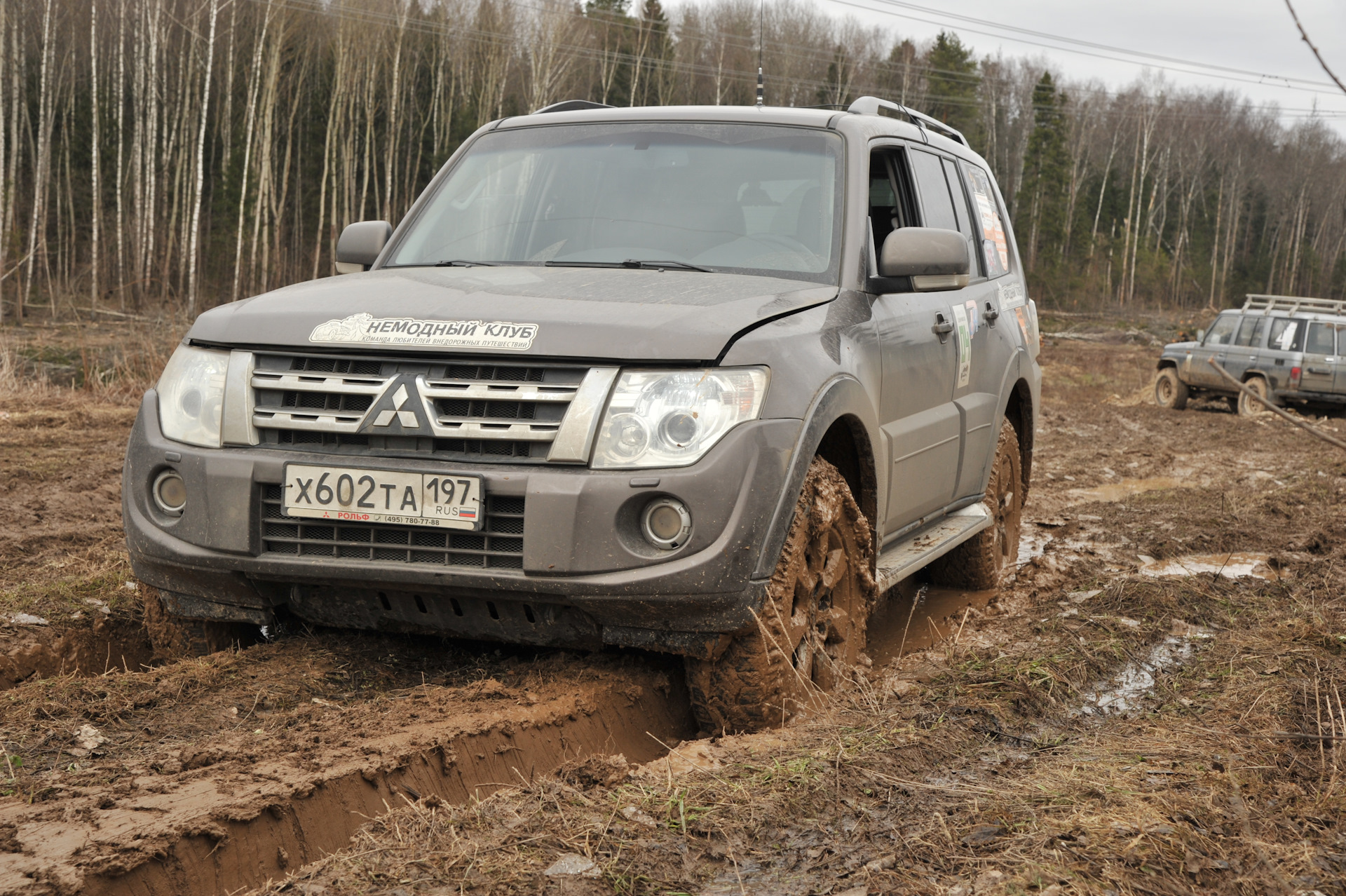

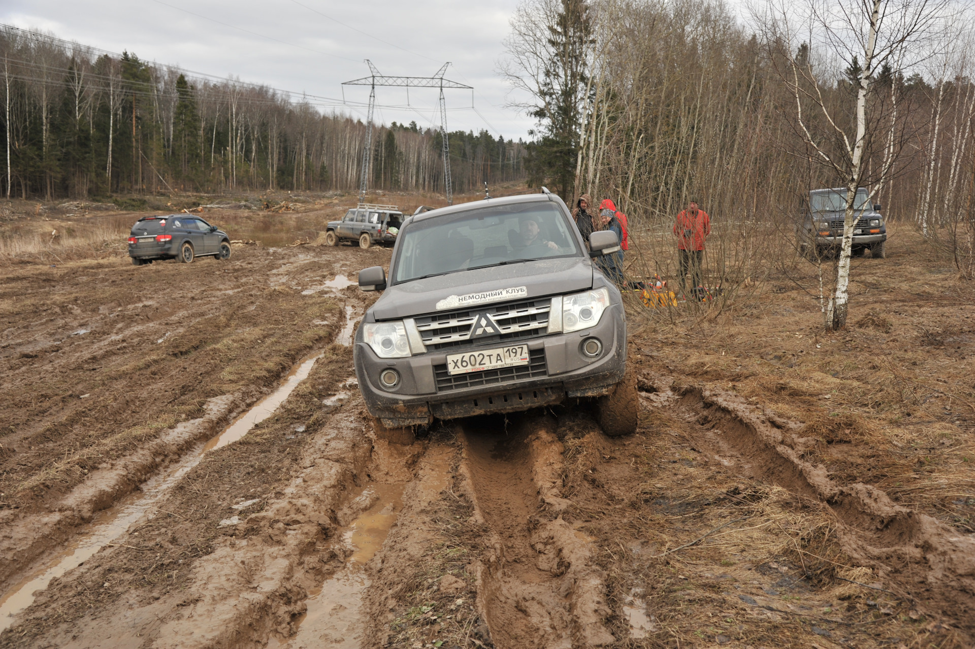

Склон, на котором нам удалось протестировать первую лебедку, через 20 минут раскатали отважные ЛУАЗоводы и следовавшие за ними Сурфоводы на здоровенных колесах. Поэтому мы перешли в колейные поля.

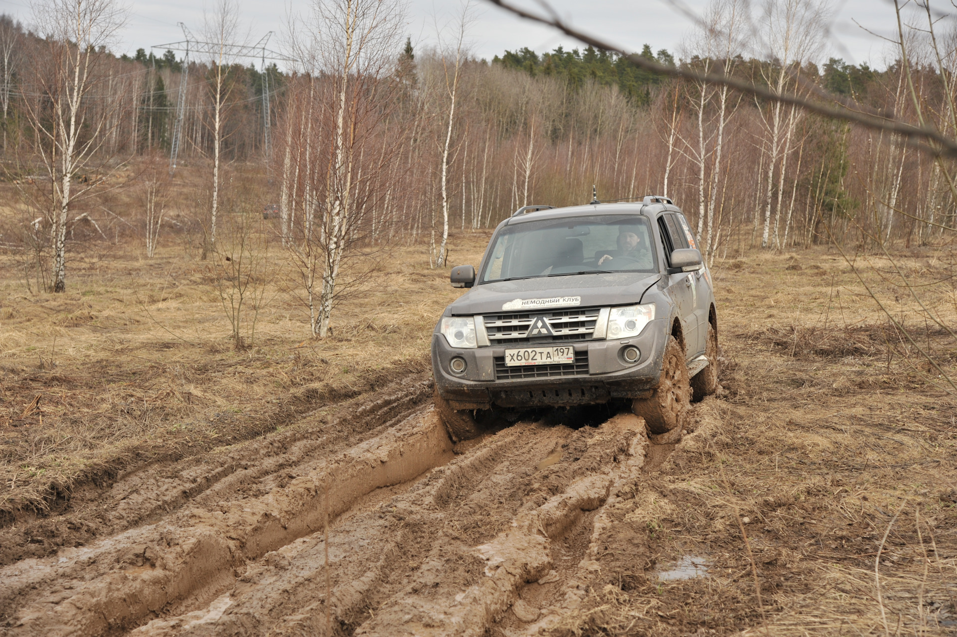

Некоторое время я наслаждался возможностями сдутой до 1.0 АТ-шки Дюратрак, стараясь засадить машину как следует.
По этой колее я юлозил туда сюда стараясь засесть поглубже. Получалось весело, в итоге сел.

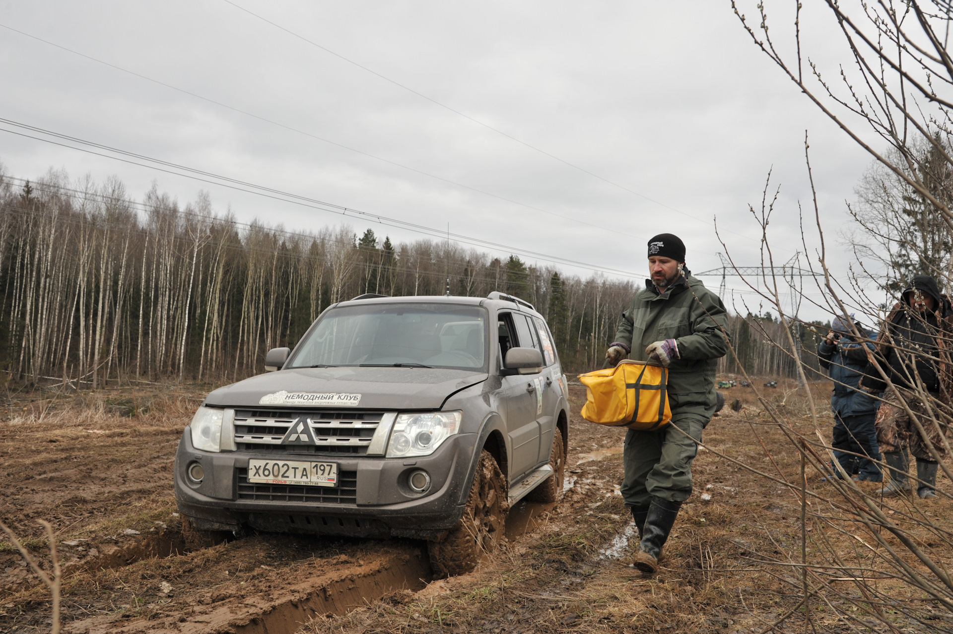

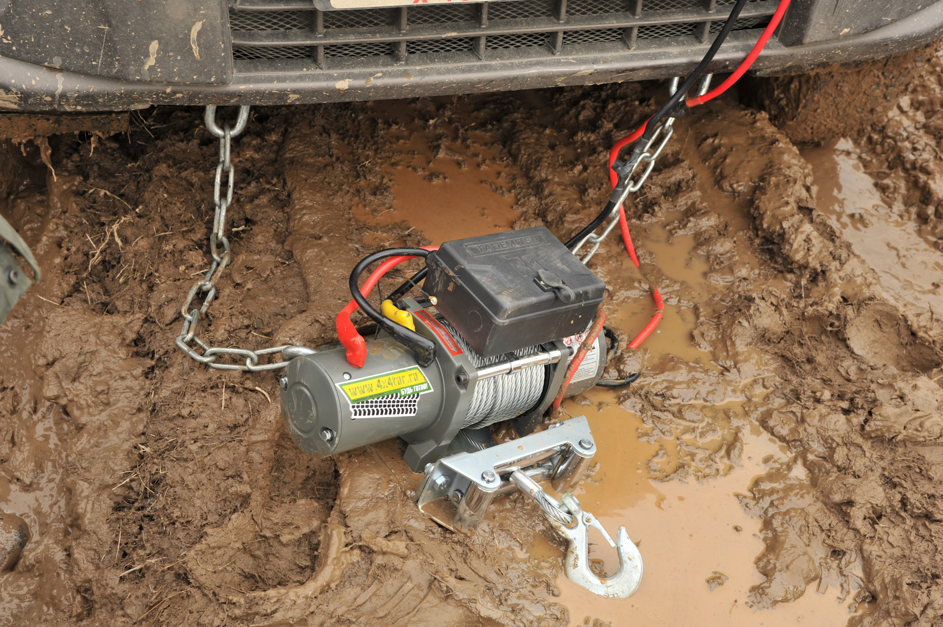

И начали мы вытаскивание из колеи "смешными" ATV-шными лебедками, хтя не тлько ими.

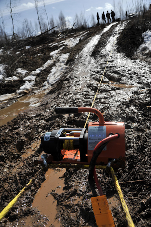

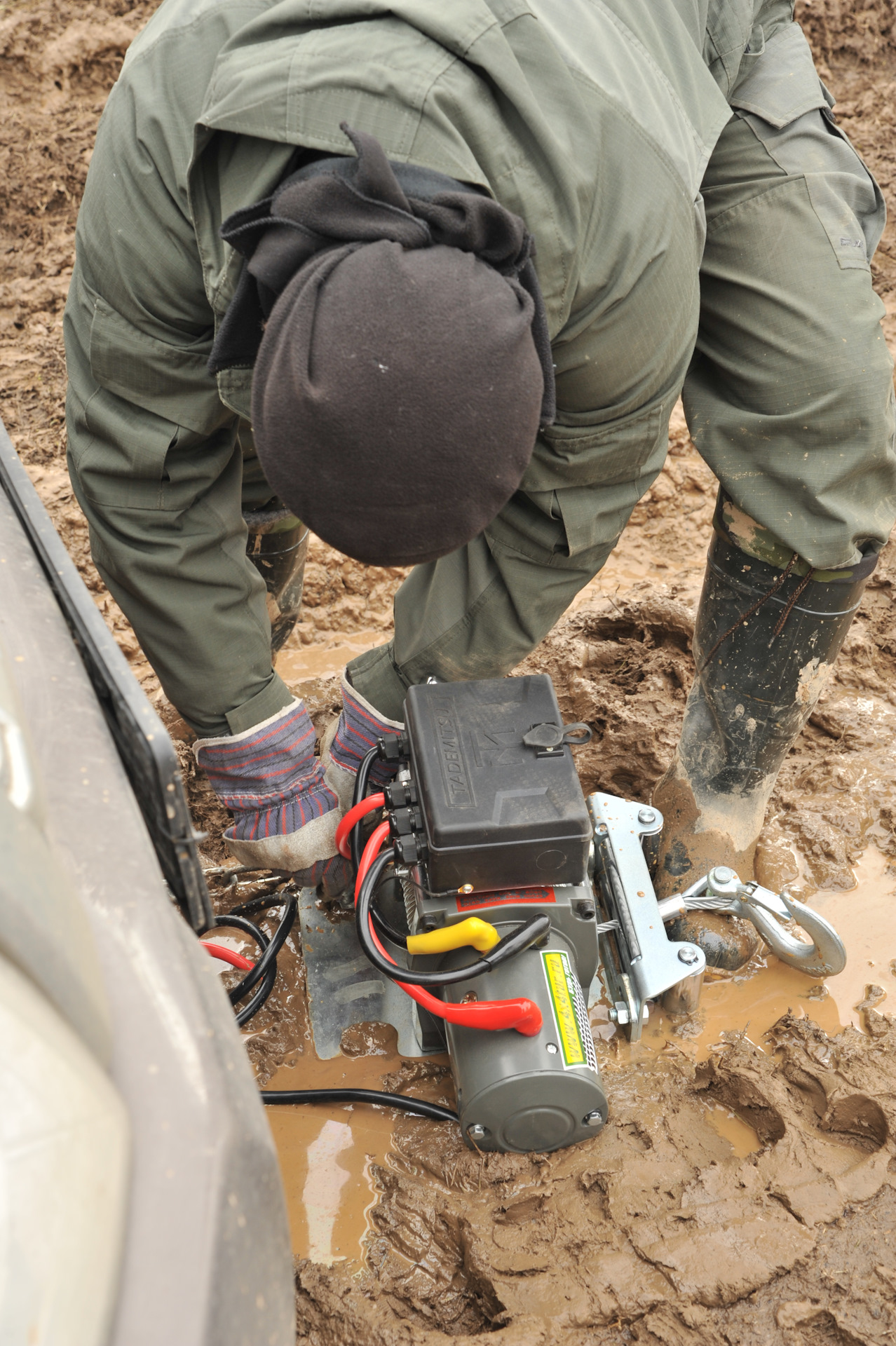

Наличие сумки — ОООООчень важный фактор. Это к разговору о "принес кусок говна, обнял кутак говна".

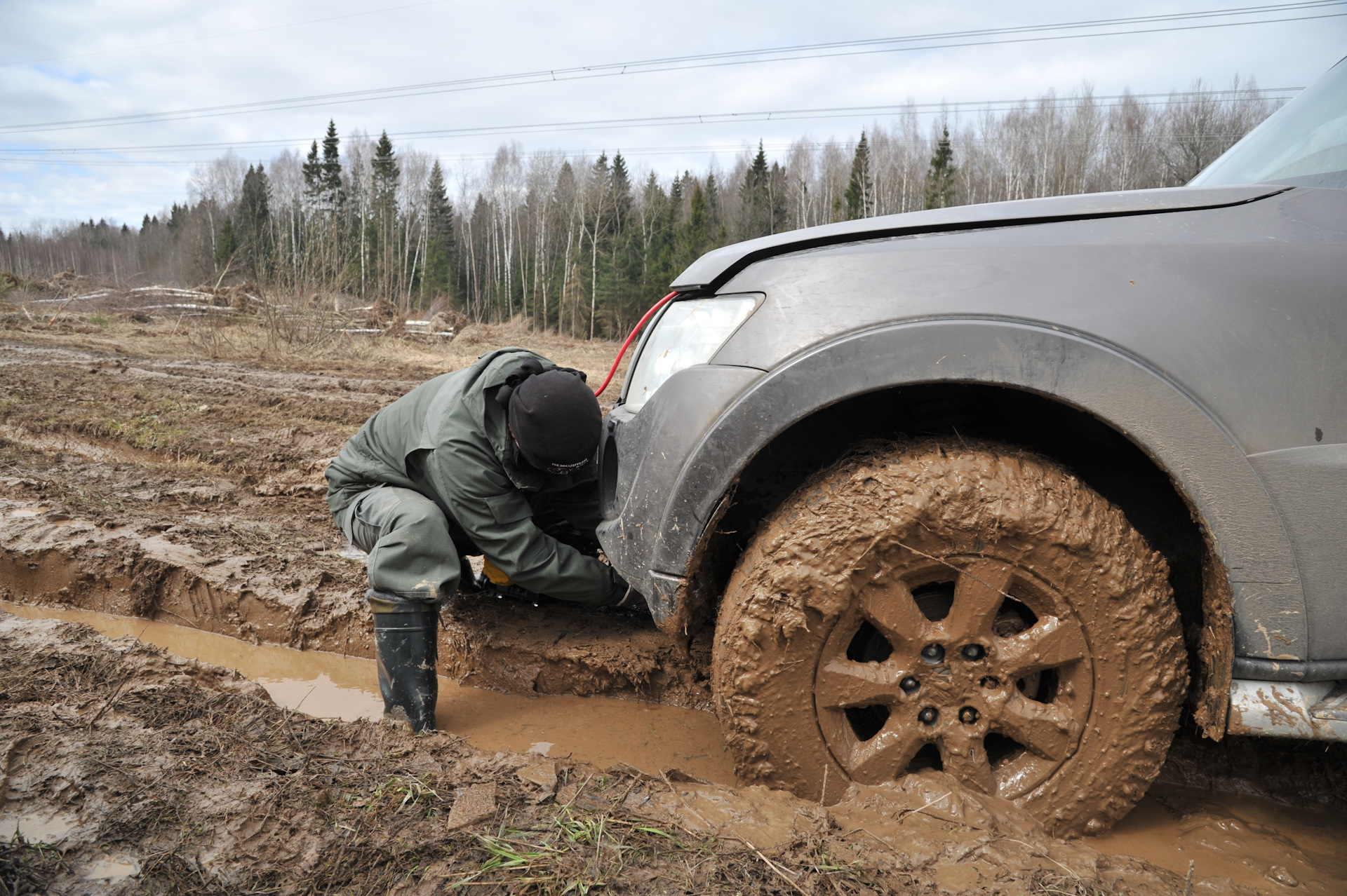

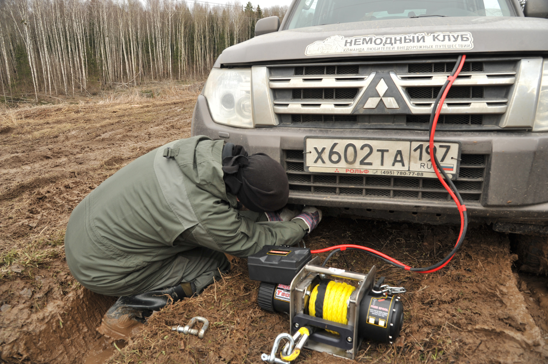

Вот тут можно видеть прелести подвеса переноски. На данном фото вполне "детская" ситуация. Межколейка может быть более расквашенной и тогда все становится много интереснее.
Отметим еще такой момент — может случиться так, что у конкретной лебедки контакторы подключаютяс туго. Из пяти проверенных вариантов попался один. Т.е. ко всем прелестям таскания тяжести в обнимку с грязью и перецеплении лебедки, добавляется потребность бороться с разъемом. Реально бороться, это не такой пустяк как кажется на фото.
Ты грязен и утомлен, а тут еще на ровном мете напряга — невтыкающися/неразъединяющийся разъем.

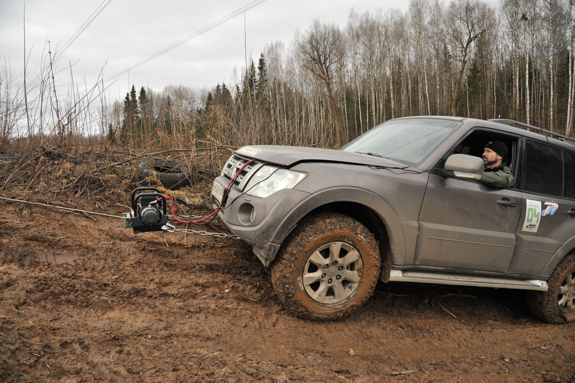

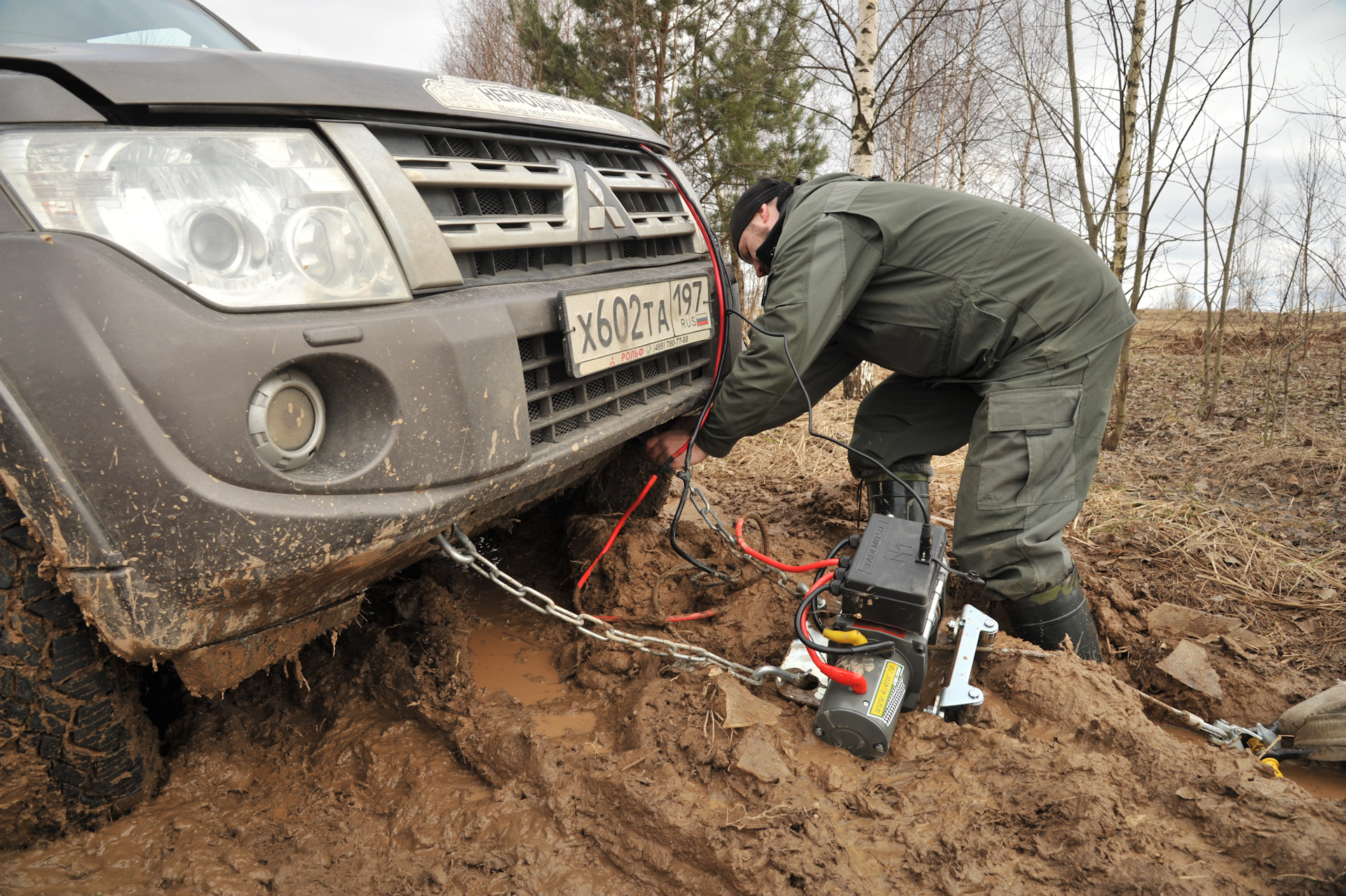

Далее на фото ситуация, когда я не смог с первого раза вытащить себя лебедкой, т.е. понадобилось перецепление. Совсем не порадавала такая перспектива. Принесли другую лебедку и вот как это выглядело.
тяжесть и грязь.
Знаете чем кончилось? Нашли оригинальную траекторию как выскочить из колеи. Т.е. можно говорить что переноска стимулирует изобретательность. Чтобы ее не использовать. :)))

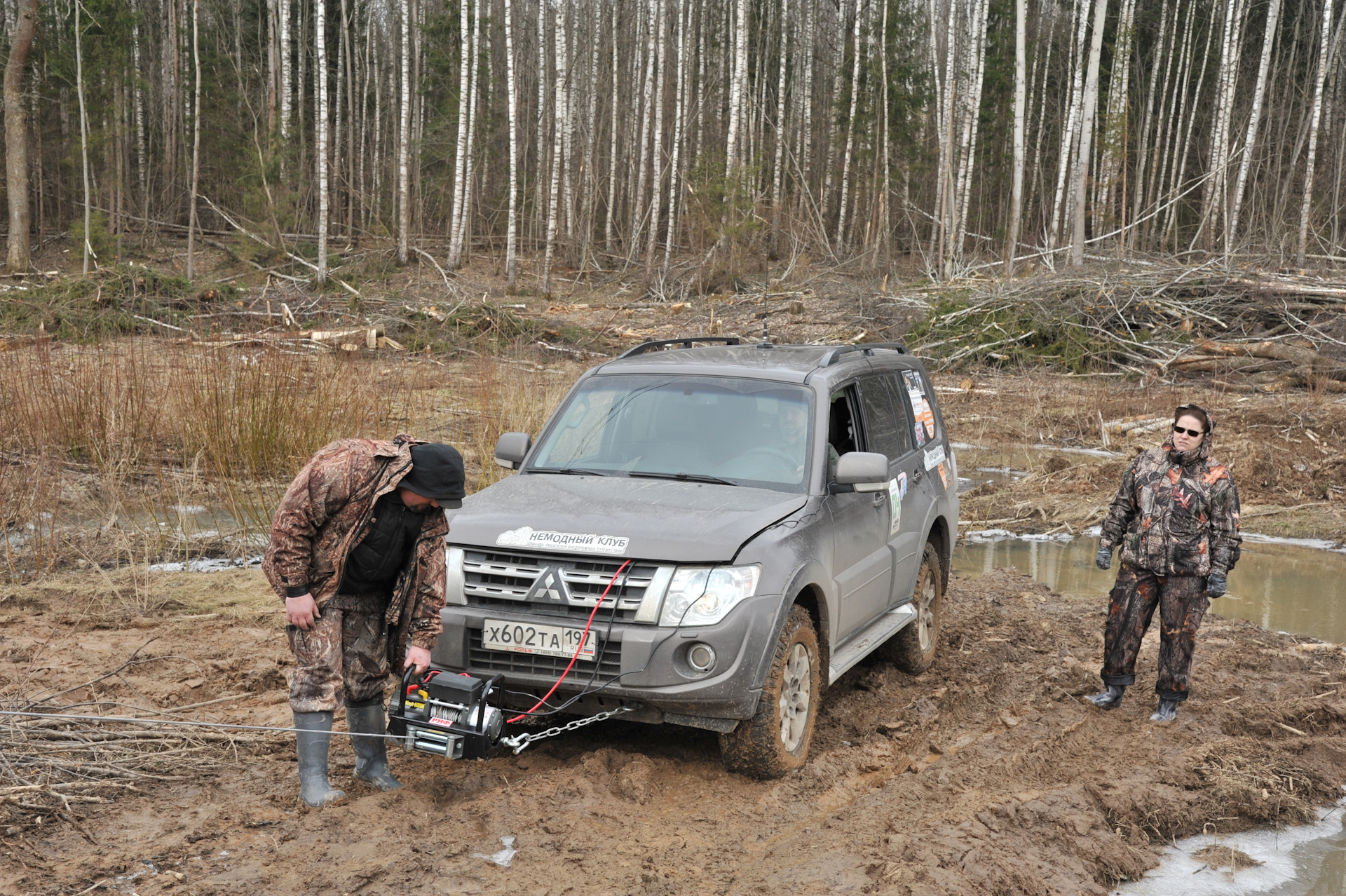

Как показал эксперимент, лебедки с усилием менее 9500, способны достать Паджеро-4 из колеи, а если помогать колесами (аккуратно! чтоб не наехать на лебедку), способны вытащить из хорошей засады и даже втащить на склон гардусов 30. Если лебедки не хватит, можно использовать блок.
Теперь лично я серьезно подумываю над Стократ 6000.
Ее по сравнению с другими офигенно удобно таскать, благодаря креплению к буксирным проушинам петлей троса, она лучше всех смещается в сторону нагрузки за счет скольжения крепежного троса воль площадки, занимает оптимальное пложение при тяге вбок и укладывает буксирный трос при смотке наиболеее ровно.
Ее усилия достаточно чтобы достать из колеи, без помощи колесами, автомобиль массой 2,5 т. Есть корпус-экран от грязи, приемлемый вес.
При этом она наиболее экономна в части потребления электричества.
Подитоживая свои впечатления и материал авторов идеи — оптимальным решением мне видиться Стократ
легкий и удобный при переноске, отлично соблюдает направление лебежения и обладает достаточной мощностью для "горе-путишественников" :) на относительно гражданских автомобилях, владельцы которых не полезут в старшные еб…нея.
