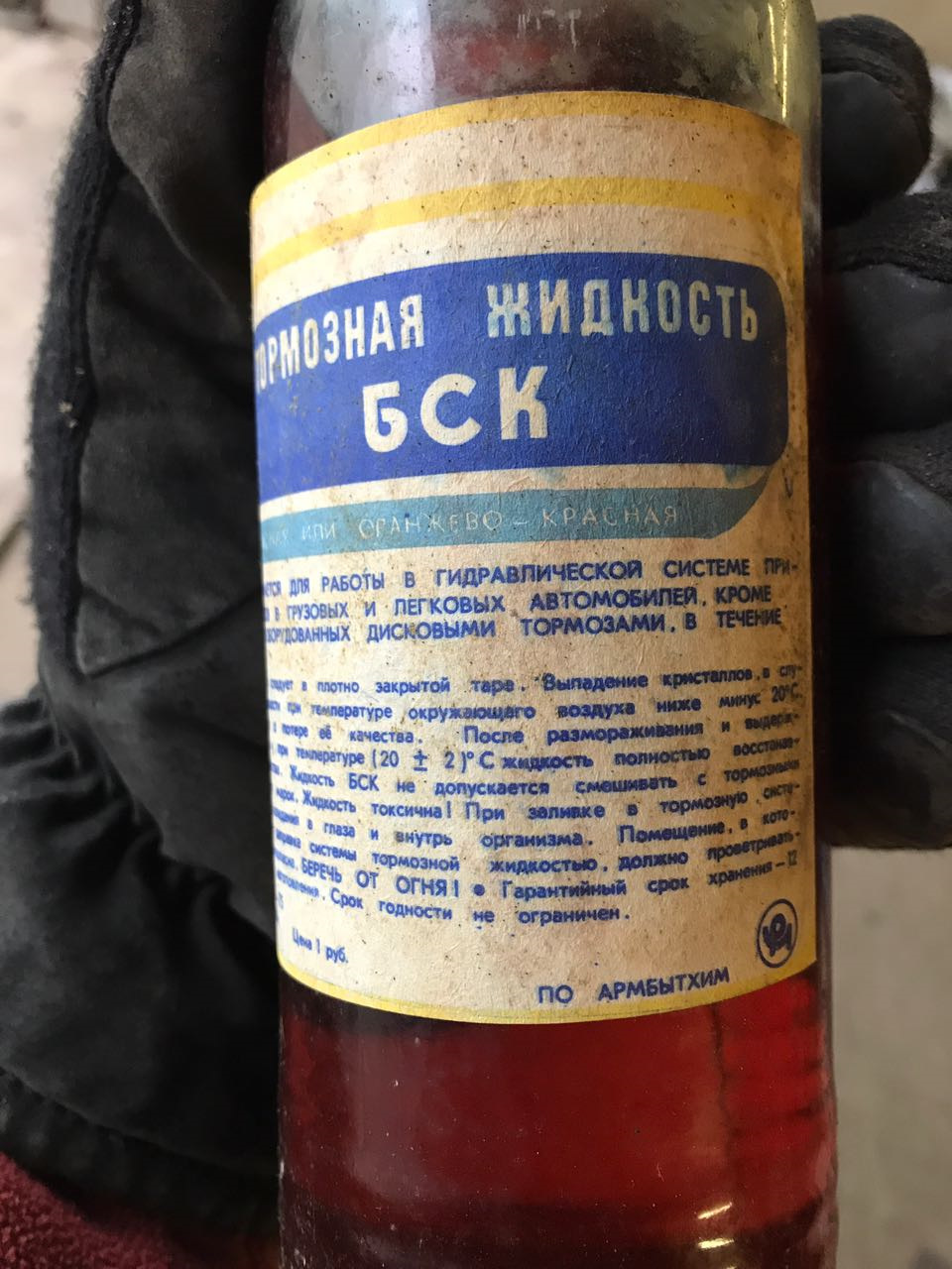

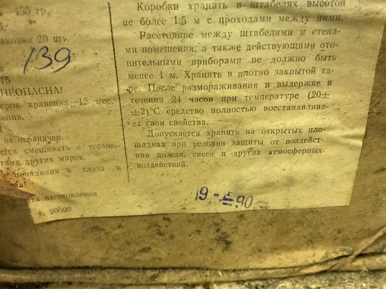

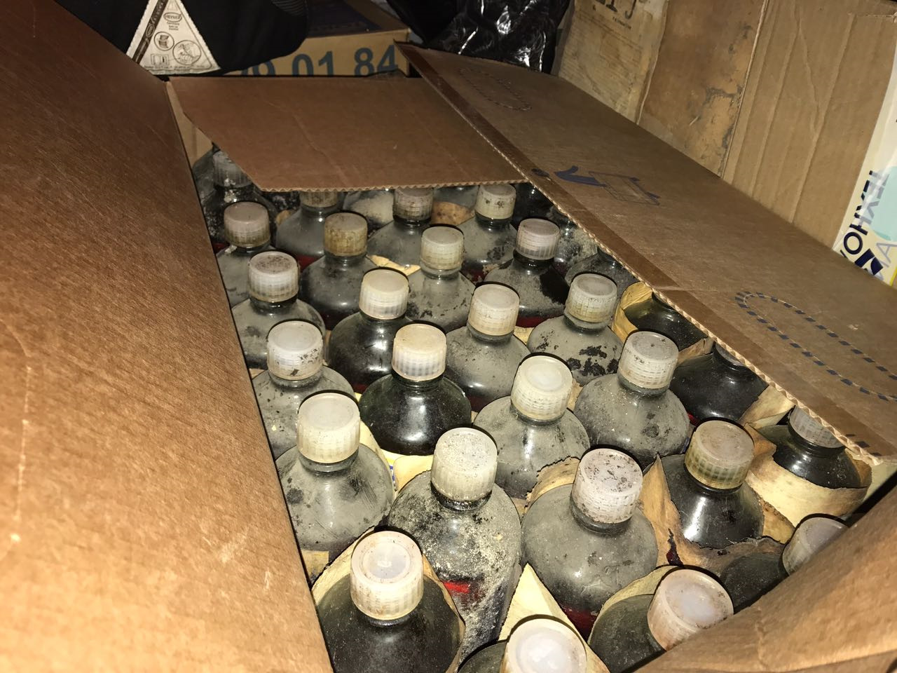

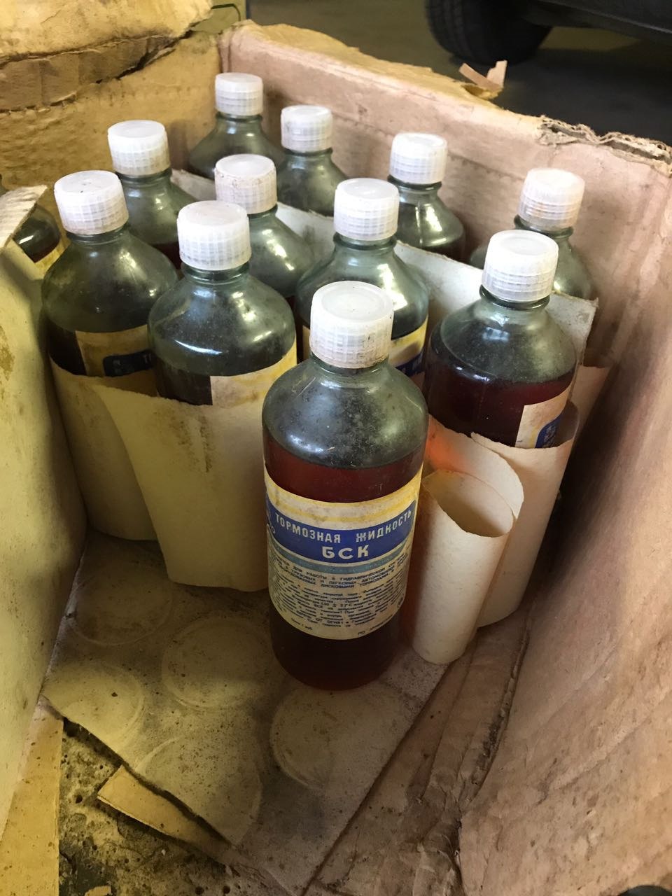

Конечно у меня в школе по химии было твёрдое "4", но лезть в колбы и пробирки для собственноручного изготовления продукта желания как-то не проявилось. Соответственно (лень — двигатель прогресса) путём опроса знакомых и их знакомых, удалось выйти на склад БСК в старых железнодорожных мастерских возле трёх вокзалов. Добротная жидкость 1990 года выпуска успешно применялась в гидравлике на железке, пока они не перешли на новые стандарты и ГОСТЫ, с заменой на современную синтетику. Остатки были списаны и припрятаны до поры до времени рачительным прапорщиком завхозом в потайном закутке. В результате правильного хранения жидкость пережила все этапы перестройки и становления Российского государства и полностью сохранила свои рабочие характеристики. Капсула времени в химическом варианте. Только упаковка пострадала от подтекавшего потолка — расслоились некоторые коробки и у части бутылок слезли этикетки. Но внешний вид, конечно, порадовал, бутылки в слое исторической пыли выглядят, как благородное вино. (пить не рекомендуется!)
В результате финансовой договорённости, к взаимному удовлетворению сторон, вся партия жидкого сокровища была выкуплена и перевезена в наш гараж. Боевой Туран в очередной раз выдержал испытание весом, но ехать пришлось аккуратно из-за ветхости коробок. В процессе погрузки одну бутылку нечаянно разбили, и запах пошёл по окрестностям "правильный", тот самый аромат из тормозного бачка из детства, когда сосед летним вечером обслуживал свою старенькую машину у нас во воре под аркой, в центре Москвы, на Маросейке. Лето, вечерняя прохлада, тополиный пух по углам, дворник с метлой, дядя Петя в углу под навесом с машиной возится, и именно этот запах из-под капота. Незабываемые ощущения…
В итоге, нам такого запаса хватит на всю жизнь, но есть желание поделиться со страждущими коллегами.
Продаётся оригинальная БСК производства СССР.
1 бутылка 450 м.л. — 250 р.
Комплект из 5 штук — 1150 р.

Такое количество БСК выглядит очень впечатляюще
В таких случаях надо забирать всё, второго завоза, как говорится, не будет.
