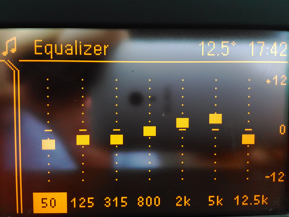

После раскачки динамик заиграл получше. В итоге не плохой бас, и все как бы устраивало, но недавно приобрел магнитолу cdc40 Opera и мое отношение к прежнему звуку кардинально изменилось (до этого ездил 2 года и все устраивало). Настолько стало приятно слушать музыку, даже старые композиции играют по новому! Колоночки поют, а 7 полосный эквалайзер позволяет настроить как душе угодно. Бас-меня просто радует, сочный, мягкий, при этом чувствуется глубина, на разных частотах звучит по разному, а не одним бахом.

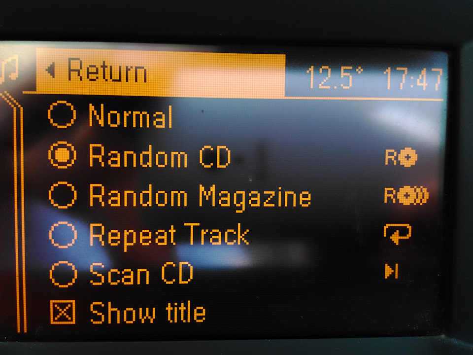

Теперь немного о самой магнитоле: cdc40 opera-имеет 7 полосный эквалайзер, цифровой процессор, ченджер на 6 дисков, навигацию по песням и дискам. Отдельный выход на сабвуфер. Но НЕ имеет aux! Даже после включении aux течем, в меню не появляется. Aux возможен только при наличии DAB приемника и цифровой радиостанции. И то при постоянном транслировании радиостанции и подключении aux в параллель к DAB Подключение к DAB. Но есть один минус у данной магнитолы-это затухание звука! Эффект выражается в автоматическом убавлении громкости. Т.е. резко прибавляем на максимальную громкость, а она как вторая жена "говорит слишком громко" и моментально убавляет, и громче не сделаешь как ни крути. Многим приходится мириться с этим, но я перед покупкой был ознакомлен со всеми нюансами данной модели и сразу после установки нашел офигенного чувака с астраклуба, который секунд за 30 и совсем недорого убрал затухание течем (за что ему огромное спасибо), попросил активировать aux как и писал выше ничего не вышло и ради эскперимента поменяли аудиондекс на 022, но мне не понравилось и вернули прежний 021, больше экспериментировать не стали т. к. все их переслушал еще на cd30. Важный момент после отключения затухания пропадает Fader регулировка звука передних/задних динамиков.www.astra-h.ru/operafader.html

А где ты на ней нарыл навигацию по песням? 🤔🤔🤔
Не только по песням еще и по дискам.У тебя две закладки на дисплее?
Блин, я сейчас хрен вспомню…
В режиме воспроизведения трэка, нажимаешь на Albom будут отображаться диски, а если нажмёшь Track как раз попадаешь в навигацию по песням
