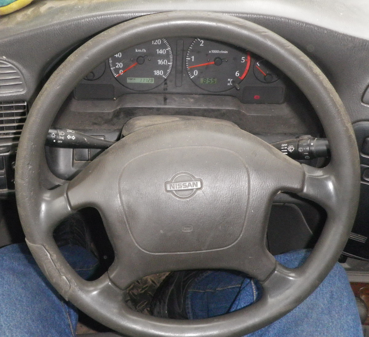

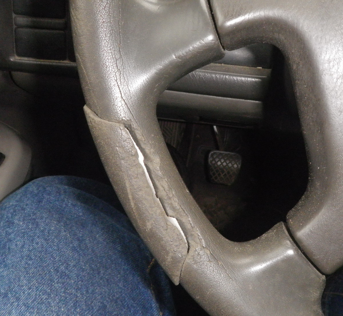

Не тюнинха ради, а токмо по причине того, что моей «баранке» настала пелодка. Собственно, на фотках всё видно
Соответственно, по приезду с покатушек (Часть 1 и Часть 2) я озаботился покупкой нового руля. «Вкурил» кучу патроловских форумов, в основном «кенгуриных», и понял, что… ничего не понял. В общем, там народ ориентируется на каких-то своих австралийских производителей, они на eBay доступны, но шиппинг с ихнего континента уж больно кусается. Значит, пойдём традиционным путём – будем смотреть «макаронную» продукцию. А именно бренд Momo.

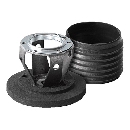

Как оказалось, есть и российский сайт, типа ОД, по контактам оного я позвонил. К тому времени уже знал, что мне необходим переходник МС3507 под Y61, а вот с «баранкой» я не опредедился

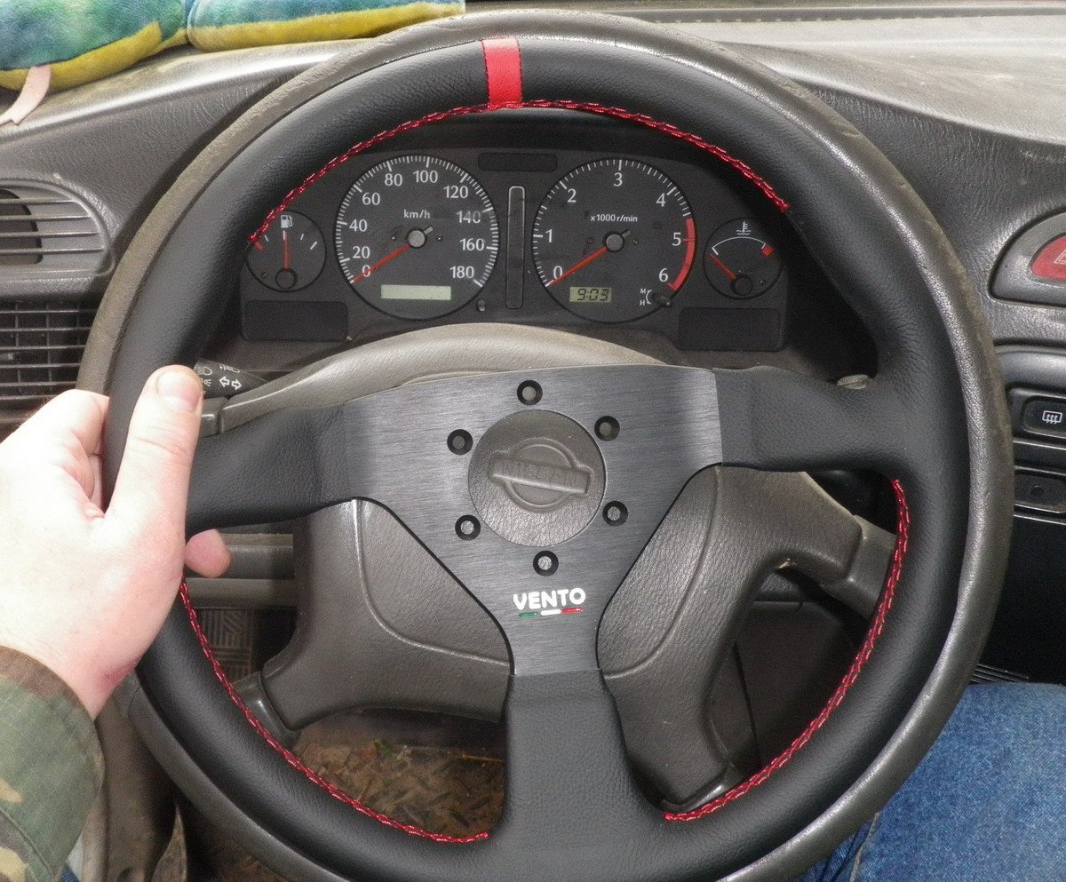

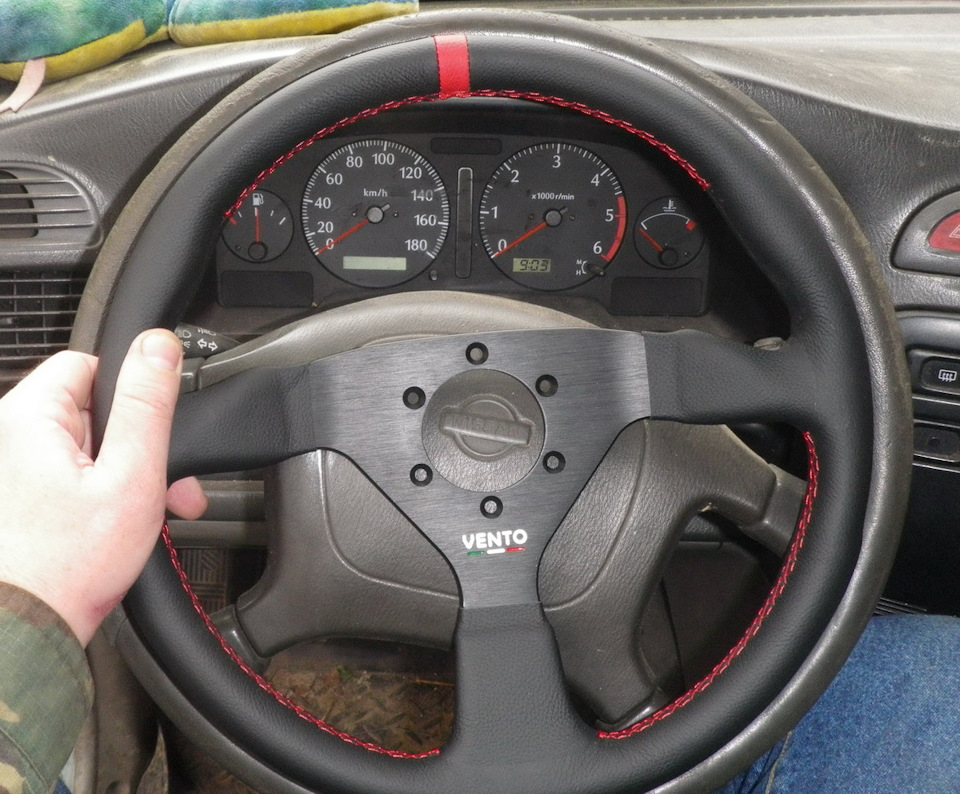

Не удержался, по дороге домой запрыгнул в стоящий около подъезда Патрол и примерил руль. Так, приложил на штатный
Всё понравилось. И решил, что отложу приятный процесс внедрения тюнинха на завтра, так сказать, растяну удовольствие.

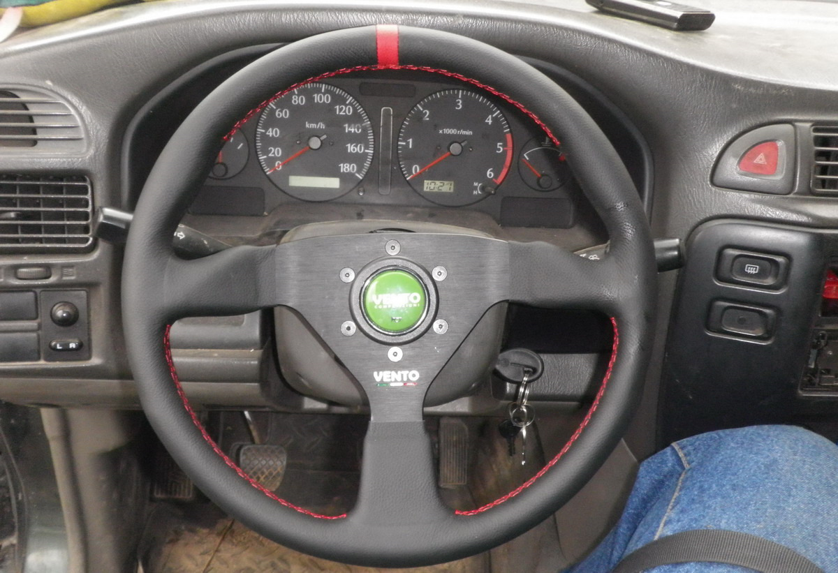

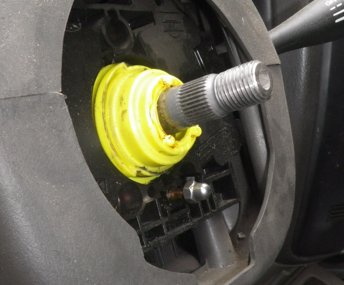

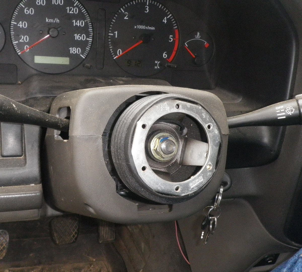

С утра встал пораньше и начал. Скрутил штатный руль, приладил на место переходник, наживил гайку

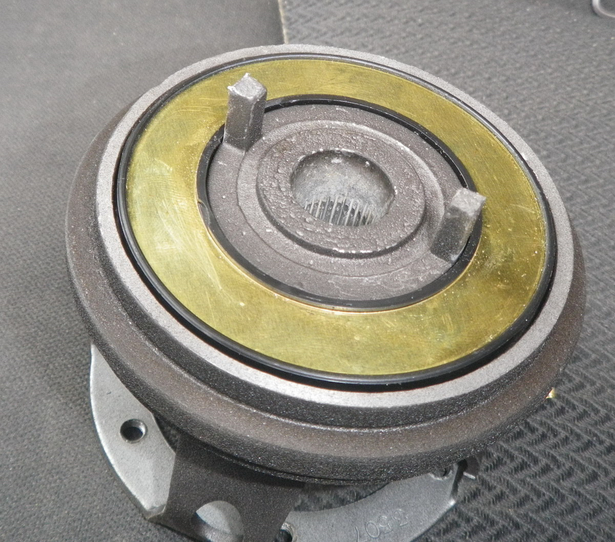

Потом прикрутил винты новой «баранки». Всё отлично, смотрится супер, но сигнал не работает. Демонтирую обратно. Изучение конструкции переходника показало, что контактное кольцо не доходит до штырька на 5-7 мм.
Звоню в Momo-РФ:
– Такая вот беда, неправильно контактное кольцо сделано…
– Да, знаем, известная проблема. Но не беда – нужно вставить гвоздик в контактный штырёк, плюс на кольце и появится. Все так делают и проблем ни у кого нет.
Сказать, что я был удивлён – ничего не сказать… В общем, я измерил диаметр штырька, взял нержавеющую колпачковую гайку М5, надел её на штырёк и всё заработало

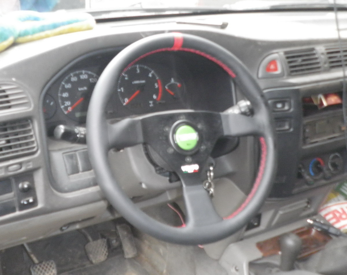

Собрал руль, сигнал работает, ура-ура
Буду привыкать к новому рулю.
