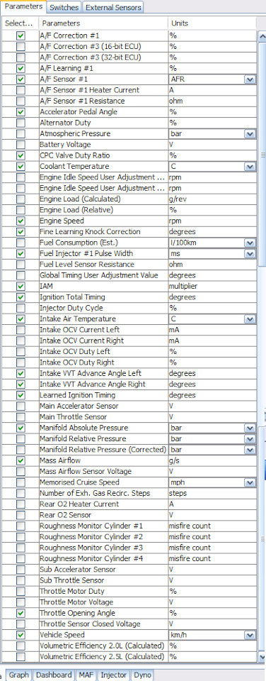

В общем, сначала подключился, увидел кучу цифр, не сразу понял что есть что. Хороший ликбез провёл Zombie47 в своей серии видео-постов. Через какое-то время я смог получил график Dyno (график мощности при разгоне на фиксированной передаче), на котором мне нарисовали 122 kW, что равно 163 HP на колёсах. Сначала я сильно обрадовался)) Однако, КПД не бывает 100%, с потерями в трансмиссии получалось что движок должен выдавать под 200 сил, что явно не так, а я что-то упустил. Позже заглянул в мануал и понял, что мои значения передаточных и дифференциалов отличаются от значений стандартного профиля USDM WRX 5MT. Это всё участвует в расчётах и влияет на результаты, поэтому на выходе такой результат.
Отредактировал файл cars_def.xml — добавил свою машину со реальными характеристиками (ratio=4.444, передаточные для полторашной коробки из мануала). Ещё бы хотелось узнать точный вес машины для точных расчётов, но пока же вписал среднее значение в виде веса машины из ПТС + пол-бака бензина + вес водителя, округлив до 1500 кг. В файле все значения в британской системе, поэтому перевёл вес в фунты (lb) и вписал 3196. Там же вписал размеры установленных колёс, чтобы не редактировать это каждый раз в интерфейсе перед измерениями.

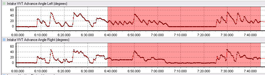

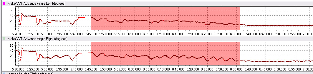

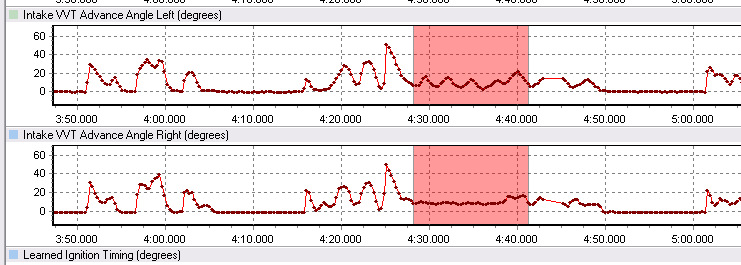

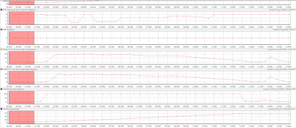

Параллельно с этим я анализировал по логам работу клапанов AVCS, пытаясь добиться их синхронности. Имея 2 старых и 2 более новых клапана, пытался их переставлять по одному в поисках зависимости в работе, но вместо этого получал странные ситуации с неадекватной "вибрацией" (промахами вращалок), которая не связана с одним и тем же клапаном:
То правый вибрирует немного:
То левый начинает сходить с ума:
То вообще какие-то запилы выдают:
То опять мягко промахиваются:
При прошивке, когда я рассказал о сложностях, Дима уточнил, сбрасывал ли я мозги при замене клапанов? Только с подсказкой я сообразил, что если мозги видят результат работы каждого клапана по датчику положения вала, то они адаптируются к каждому из них, пытаясь добиться их синхронной работы. А я внаглую менял клапана местами без сброса адаптации, усугубляя ситуацию. Пришлось повторить перестановки ещё раз, но уже со сбросом мозгов, тогда получились нормальные данные. Было видно, что полторашные клапана шустрые, часто плавают. Пока тестировал свои, промыл снятые от EJ, продул "быстрым очистителем" без разбора — они стали вести себя вполне адекватно. Пока на моторе стоят именно они, несмотря на то что они сильно потеют — всегда мокрые, а в разъёмах масло. Так как они разборные (не требуют развальцовки), попробую их перебрать с заменой прокладок, если удастся. На морозах пока не хочется пока лезть туда. Как вариант — приобрести замену на разборках, или взять новые (артикул 10921AA001 для старых 204-ых моторов, 10921AA080 / 10921AA140 – для новых).

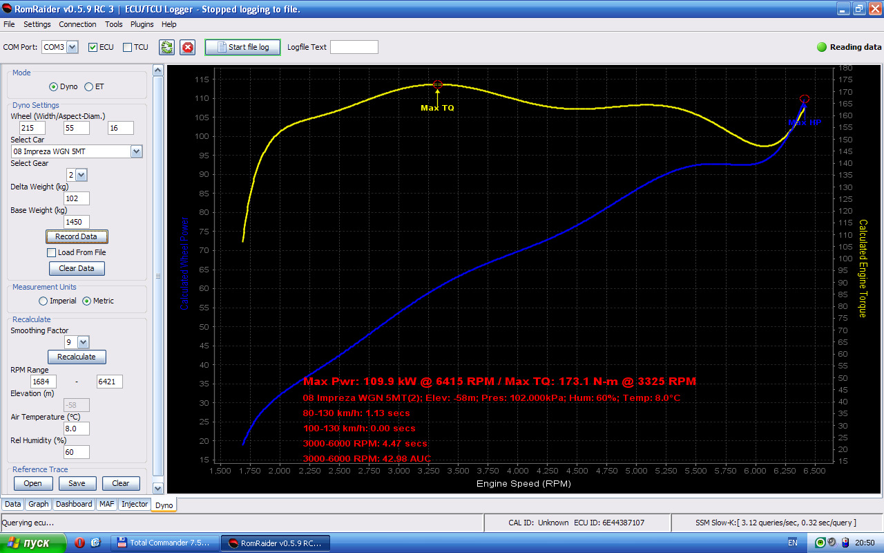

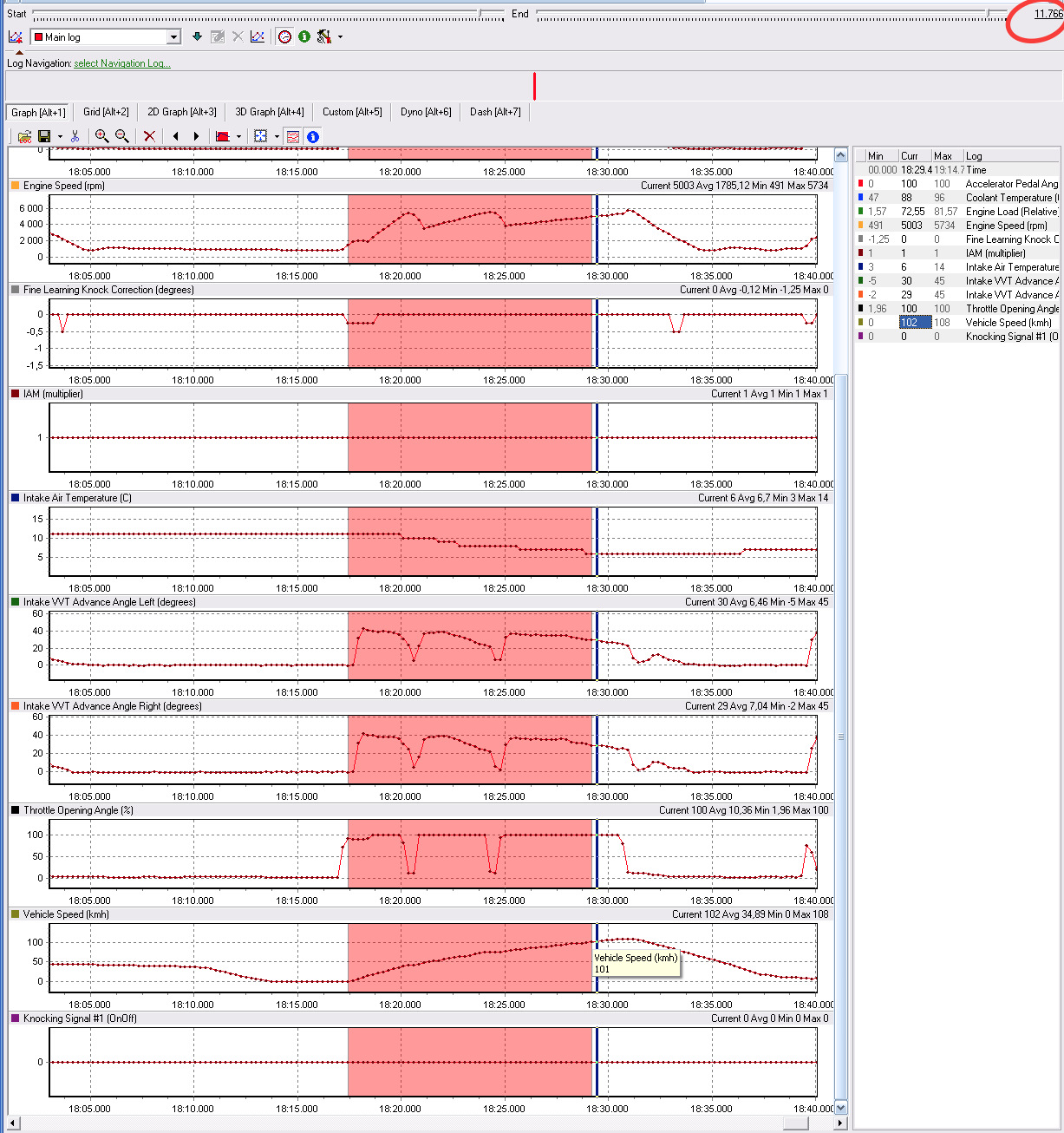

Попробовал поснимать логи разгона 0–100. Мало опыта быстрого разгона, туплю на первом отпускании сцепления )) Цифра получается 11,7 сек (многовато), но зато лог ровный, нет детона и откатов даже при полностью открытом дросселе и максимальной нагрузке, IAM держится на единице. Бензин Лукойл-100. На улице стандартная питерская погода, около нуля градусов. Вращалки вращают ровно ))

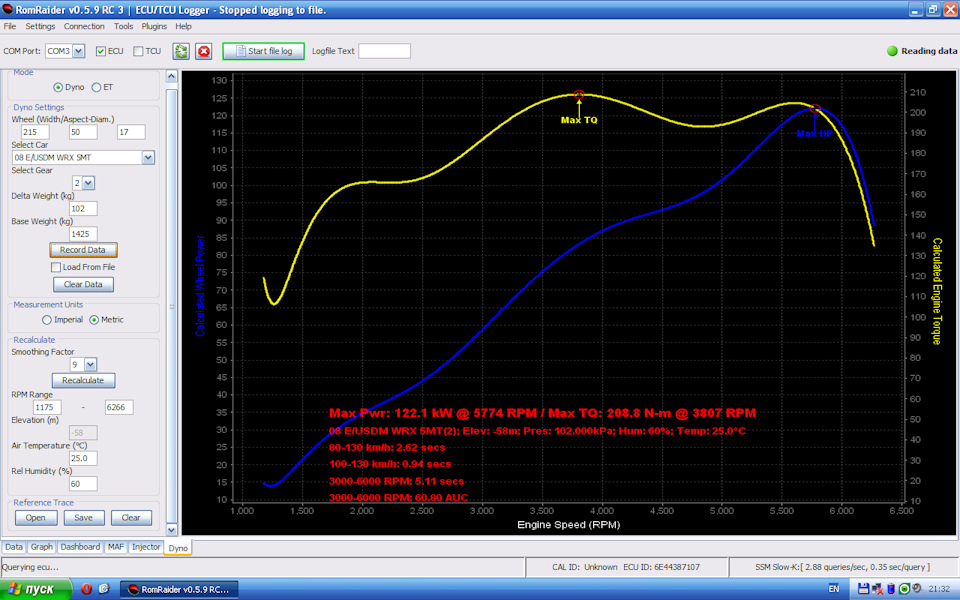

Вот один из наиболее ровных графиков Dyno. 90 kW — это 122 лошади (мощность на колёсах). Если взять за пример какую-нибудь статью с примерами замеров на моторе и на трансмиссии, например вот, то 225 сил на колёсах при 300-сильном моторе даёт 25% потерь. Значит, 122 HP превращаются в расчётные 162 силы на моторе. Понятно, что это лишь весьма примерные расчёты, но очень похожие на правду.

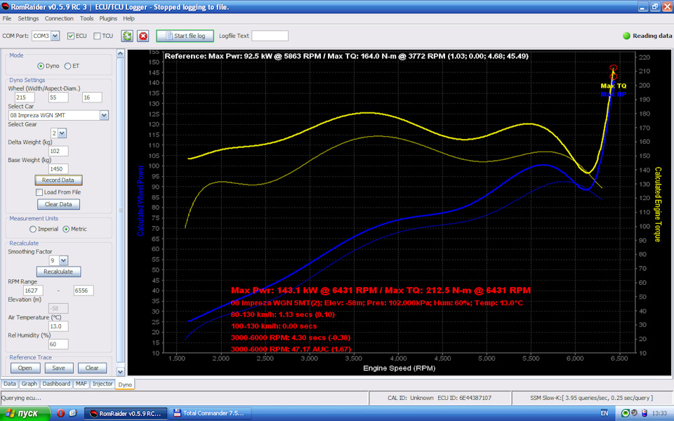

Вот ещё позже снимал: ровная полоска мощности, достаточно ровный момент. Реальный максимум всё на тех же 93 kW, а не на 109 на графике, появившихся при выжимании сцепления.
И сравнение замера на зимних колёсах с референс-логом летнего замера. Опять же, уехали максимальные значения, но разница видна. Возможно, сказывается разница в весе дисков, ну и отличается реальная окружность колеса — на зимних шинах более глубокий протектор, и как следствие, более высокая резина относительно тех значений, которые указываются в профиле.

Добрый день. Снял логи у себя и вижу ек понятные мне графики, слишком они сумбурные, и не могу опредкдлиться, какая сторлна именнно не исправная. Не могли бы взглянуть?
Добрый) Что-то клапанам совсем плохо, разбегаются сильно… Похоже что зелёный (правый) косячит, но я не знаю какая скорость тут была, нажималась ли педаль газа. Нужен более подробный график, с отображением оборотов и педали газа (открытия заслонки), чтобы можно было сравнить когда они должны открываться с их реальным положением.
Это все я записывал в движении, просто ехал и писались логи. Как называется показатель открытия заслонки? Или лкчше с оборотами сравнть, какая закономерность должна быть?
Оно не напрямую от оборотов зависит, а от нагрузки, в основном при разгоне с низких оборотов. Можно попробовать два графика получить – при ровной, спокойной езде в течение десятка секунд, и при равномерном разгоне, когда вращалки вступают в работу.

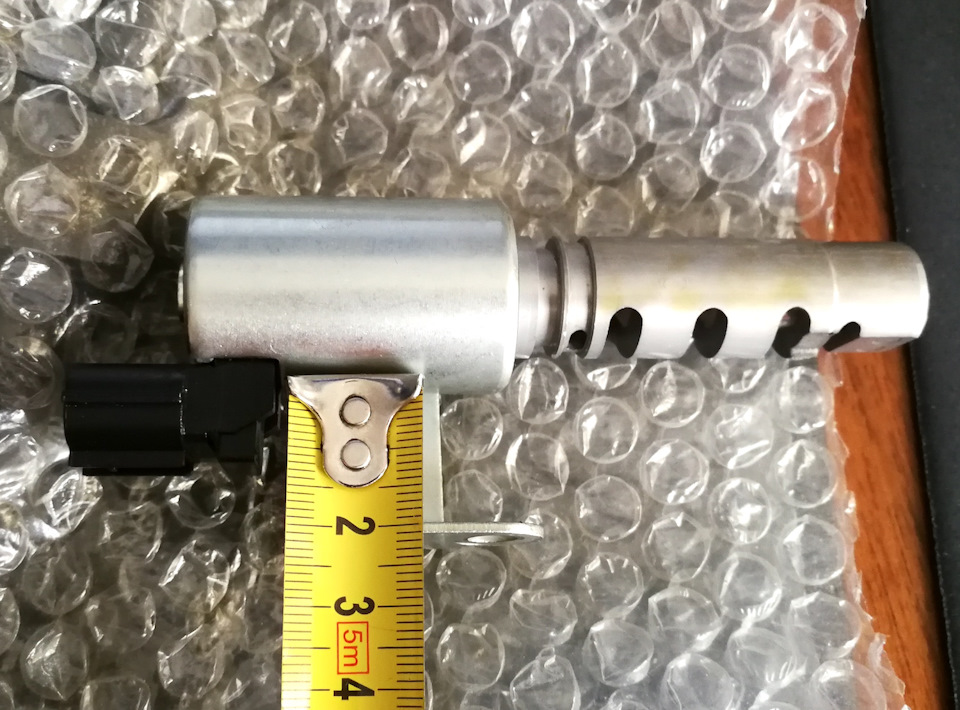

10921aa140 и 10921aa080 взаимозаменяемы не в курсе?
Да. Забавно, по каталогу на импрезу сейчас выдаются лишь AA140 (для EL15/EJ204), а на B13 — наоборот, лишь AA080 (EJ204, 255). У меня же с завода стояли именно АА080 (видно на фото).
У меня 140 стоят . Заменителей нет… Думаю 80 встанут нет.
Обязаны )
Крепления по фото разные
Ухо выглядит иначе, но конструкция та же, сравни с 10921AA050 для EZ30, например ) Главное чтобы высота совпадала. Посмотрел свои старые АА080 — 20мм.
Хотя до корпуса клапана измерять не совсем правильно – он может быть разной толщины, надо до рабочей плоскости смотреть.
Спасибо на днях поменяю их местами для начала . Чтобы убедиться что дело не в муфте

График мощности даже если все параметры будешь знать и аэродинамику и площадь лобового сопротивления останется самый главный параметр износ протектора) или проще говоря какая у тебя фактическая окружность колеса а не просто вбитый размер)
Да понятно, что все цифры лишь примерные. Разница в пару миллиметров износа протектора даст несколько процентов разброса результатов. В них ещё не учитывается вес колёс, которые тоже влияют на время разгона и затрачиваемую энергию. Главное, что совпала теория и практика.

Хмм…странно, ты пишешь, что справа на фото клапан авцс от 1.5, а у меня на моем 204 моторе стоят именно такие. В чем прикол?..недавно менял один из них, и заказывал по вин коду своему…
У тебя машина свежая, там мотор более современный. У меня же 204ый нулевых годов, с Legacy B12, там вот такие, ещё ремонтопригодные клапана. Они совместимы, но отличаются направлением фишки и высотой крепления — я ещё могу поставить себе новые, но не наоборот. Возможно, так и придётся делать, потому что найти новые клапана того поколения гораздо сложнее.

А как быть нсли длина разная у 080 и 140?
