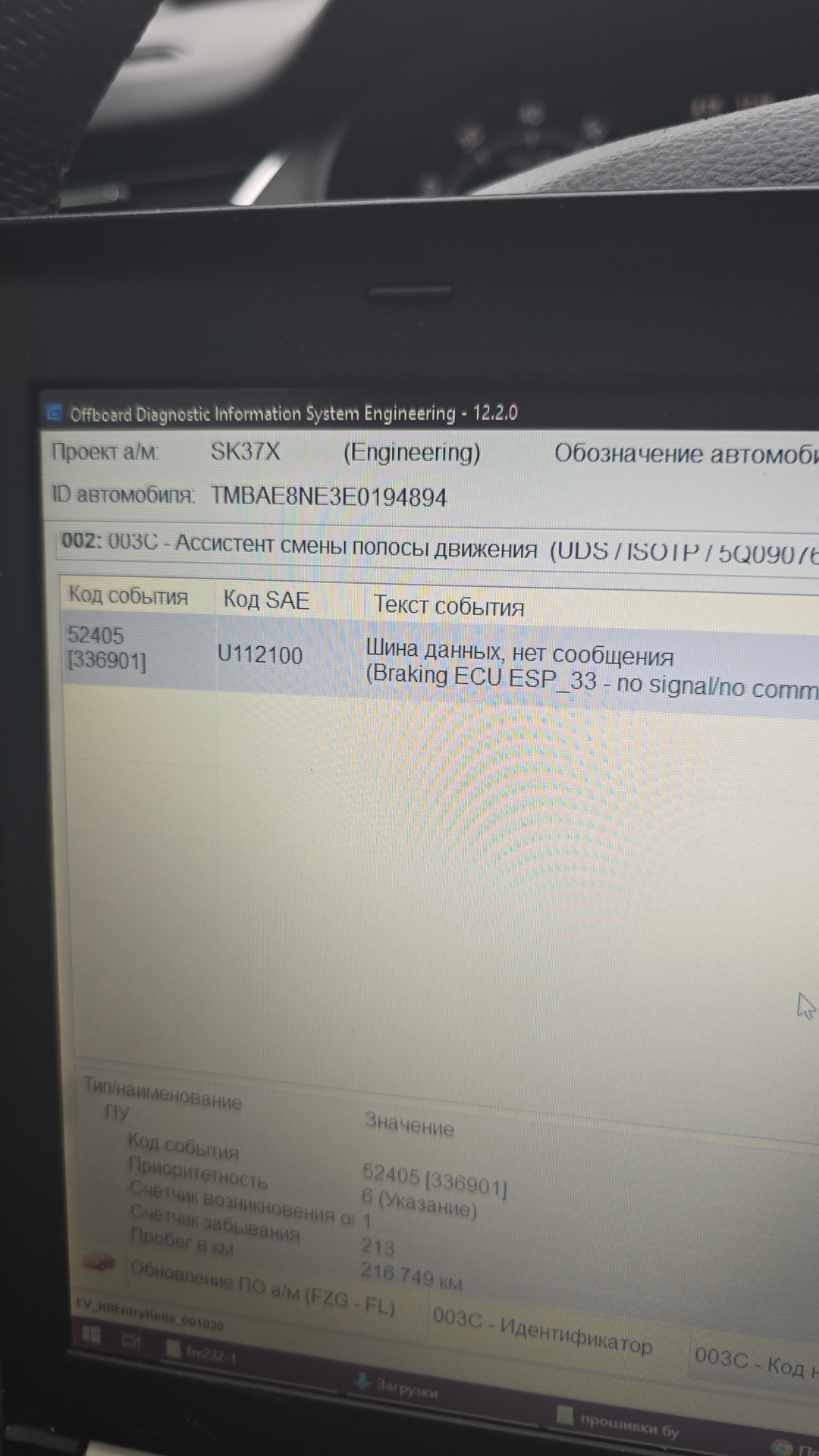

Итак после установки PLA 3.0 и Side assist остался один не законченный вопрос — машина не хотела сама тормозить при парковки задом и работала с ограничениями судя по записи с камеры.
Я думал, что для работы функции торможения нужно будет поставить галочки и всё. Но мой блок ABS был коварен и не хотел принимать кодировку в последнем байте. Так как я блок PLA 3.0 брал у Михаила,с софтом от A7FL, получил автоматически тех поддержку с его стороны и я ему очень благодарен за помощь.
Мой родной блок ABS :
5Q0 614 517 AF H62 0398
Кодировка: 1A0762912421096D4079060841C9245846249002608224320063F032C08903
Михаил предложил через удаленный доступ прошить ABS в новый софт 5Q0 614 517 AQ H62 0400.
У меня стоял Одис-Е 6,6,1, но программа хоть и работала но прошивать не хотела.
Но проблему решать как то необходимо, Михаил оставил мне прошивку. Я начал искать варианты закрыть этот вопрос. В Челябинске не много людей кто возьмется за MQB и у меня есть такой знакомый. Это Игорь mavritanin, договорились встретится для обновления ABS. Блок обновили быстро Одисом-Е 5,0,14 буквально 5 минут, но радость была преждевременная. AF 31 битный а AQ стал 47 битным, родная кодировка отторгалась как чужеродная. Одна голова хорошо а две лучше. С помощью проб и ошибок было выяснено что необходимо кодировать все байты но как? К Игорю приезжали машины с новым блоком на активацию скрытых функций, мы проанализировали кодировки и скрестили родную кодировку и часть кодировки от донора, блок ожил приняв кодировку. Адаптировали все датчики, были ошибки но самое главное блок заработал. Донорская кодировка:

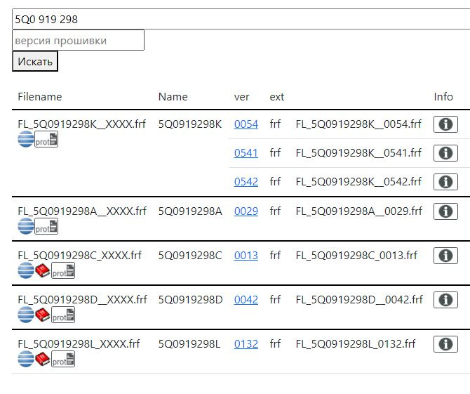

У меня 5Q0 919 298 F, аппаратная Н12, ПО 0047. Обновиться можно выше? Если да, то нужна ли будет параметрия?
Здравствуйте. У вас есть острая необходимость обновить? Не работают корректно? Если нет, то пускай работают. Не правильная прошивка может убить блок. Я вам не подскажу, давно не занимался обновлением.
У меня есть это обновление есть и другие.А параметрия в этом блоке есть?Спасибо огромное за инфу появилось направление хотя бы.А то буксую
Параметрию не надо. Но кодировка слетит и датчики калибровать необходимо будет.

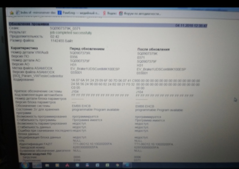

А у меня пока ступор.Bst и Rta блок перепрошил на последнюю 081 версию.Загрузил параметрию.Но как у меня был дисконект с блоком 03 и pla так и осталось.Кодировку 29 байта не принимает пишет вне диапазона pla тоже кодировку не берет.Итого что имеем не работает система .Висит ошибка .Пока не знаю где копать ведь даже с не рабочей функцией Rta Bst должна работать или нет?Какие мысли?
Привет. Давно не в теме. Могу предположить. С ошибками работать не будет проверил на себе.Какой блок абс?
Блок 5Q0907379R прошивка 0356
Нашёл инфу надо обновлять до 0371.
www.drive2.ru/l/472827934168580125
А какую кодировку не принимал блок в последнем(каком) байте?
31 байтную кодировку не принимал.
