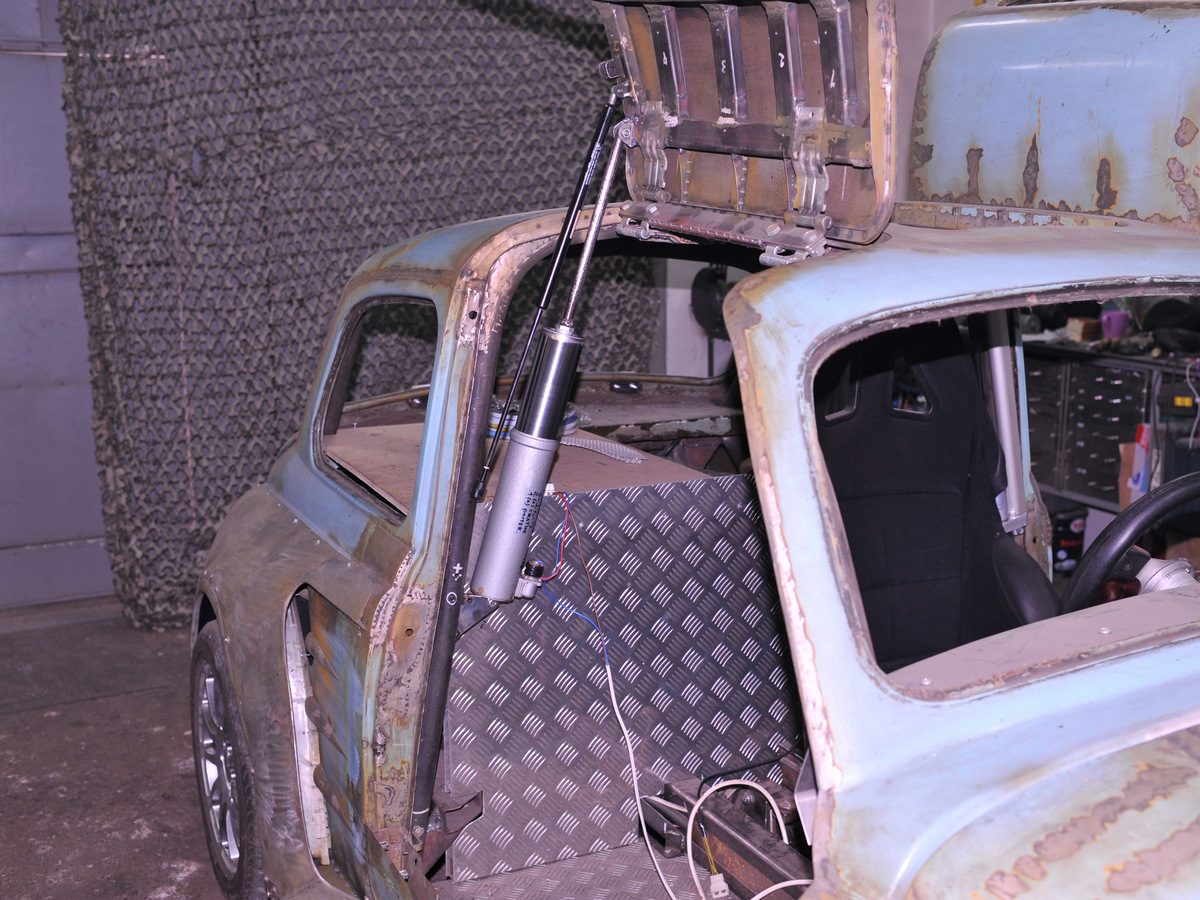

Думал сегодня займусь доделкой заднего багажника, но сложилось по другому. Случайно приобрел новые электрические актуаторы для подъема/опускания дверей «крыло чайки». Это одно из слабых мест моего проекта, двери поднимались/опускались медленно, примерно 30 сек. Да и за качество Китайский актуаторов я очень переживал, вдруг подведут. Совершенно случайно, на рынке, приобрел 3 (б/у) актуатора от авиационной техники (один МП-100М и два МП-250), ход штока которых составляет 80мм и 180мм соответственно. Характеристики: скорость штока 10мм/сек, ЧЕСТНАЯ нагрузка более 100кг, далее Вы убедитесь, надежность – военная приемка, питание — постоянное 27В (у меня будет стоять DC_DC преобразователь), потребляемый ток (сам измерял) — 1,8А. Один актуатор МП-250 поднимает «фонарь» — это верхнее стекло-люк военного самолета (вес значительно более моей двери), через которое пилот попадает внутрь кабины. Короче к делу. Вот так выглядят в сравнении старый и новый актуаторы, разница на лицо!

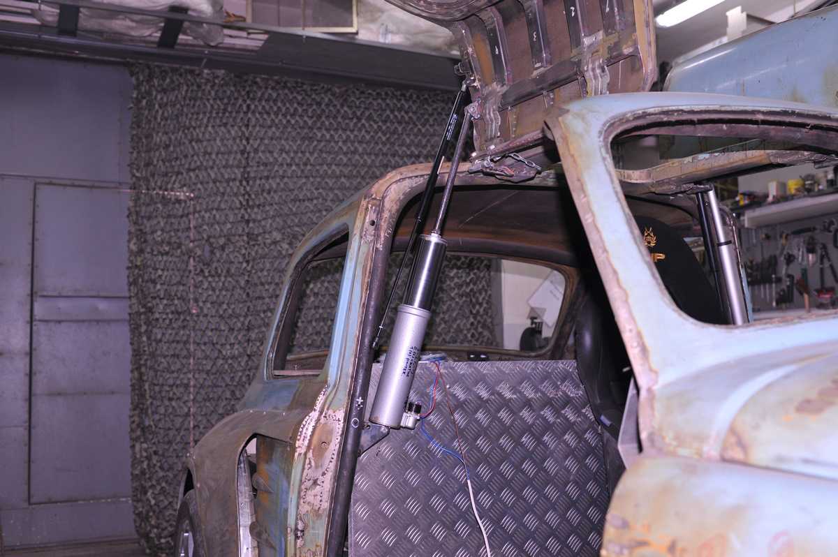

Естественно, делаю новые крепежи для нового актуатора и ставлю на место со стороны кресла пассажира, здесь все просто:

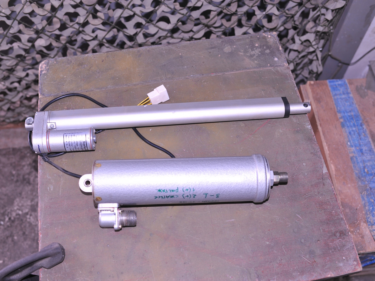

Актуатор в 2-2,5 раза больше «старого» Китайского и как буду его стыковать на месте пилота еще не решил, места очень мало, но что-нибудь придумаю.
Ну и собственно Видео.
Напомню, так было со «старым» актуатором:
Теперь, как стало. Подъем:
Опускание:
Итог: Во-первых увеличена скорость подъема/опускания в 2 раза! Во-вторых увеличена НАДЕЖНОСТЬ во МНОГО раз! Теперь вопрос по актуаторам дверей для меня закрыт, я больше не переживаю за них. Звук ГРОМКИЙ, но конкретно САМОЛЕТНЫЙ и меня это ничуть не смущает, а наоборот!

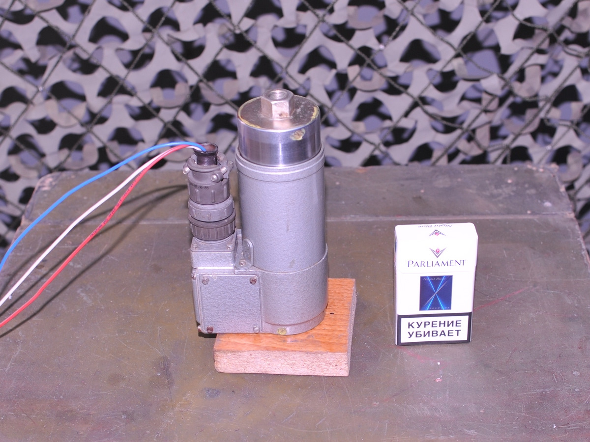

Напоследок, прикинул как будет выглядеть мой будущий электро-домкрат (он будет сделан на основе актуатора МП-100М). Сейчас актуатор настроен на ход штока 30мм, но я его перенастрою (делается механически) на 80мм и мне этого будет достаточно:
Вот видео, насколько сильны данные актуаторы. Актуатор поднимает зад автомобиля с самой тяжелой стороны, где стоит движок (ход штока ограничен настройками механики, срабатывает выключатель отсечки, потом покажу как отрывается колесо от земли полностью):

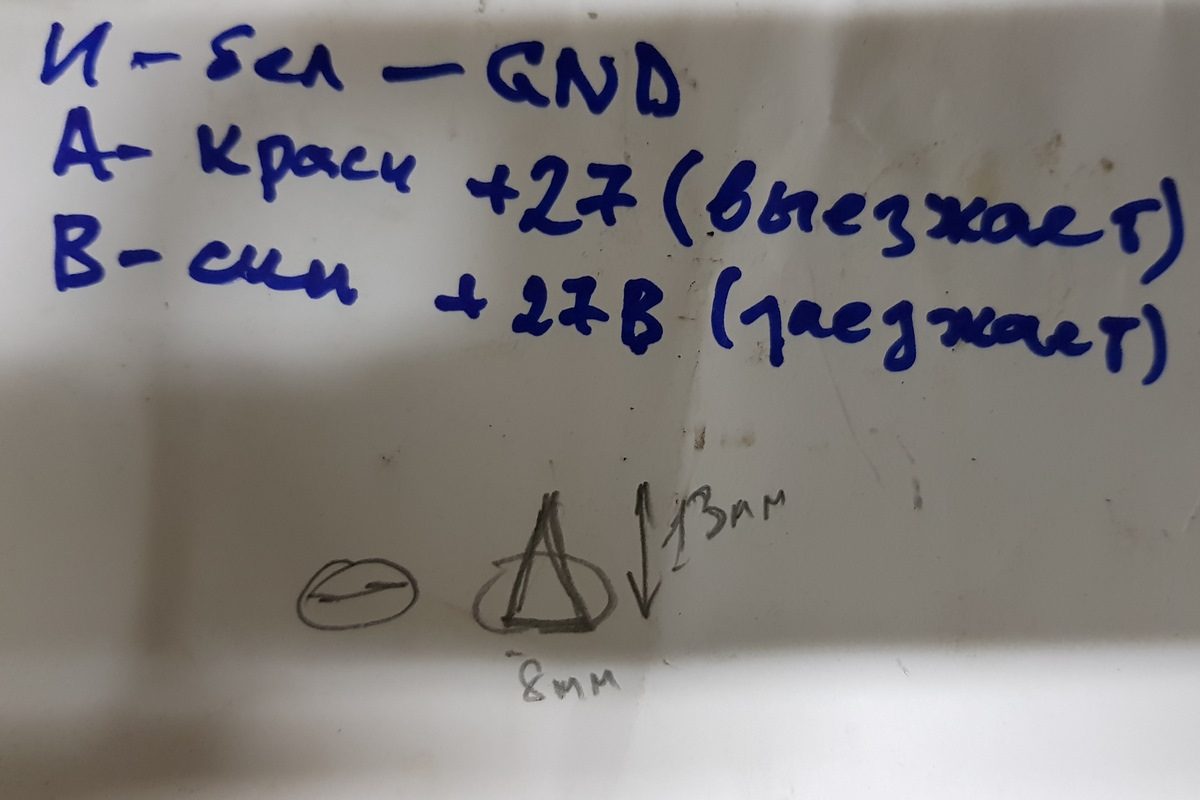

Привет, есть схема по которой подключал?
Завтра контакты посмотрю (если не забуду), на память не помню)
Ок, спс. А то на металломе нашел такую штуку, надо будет куда-нибудь приспособить

Вот распиновка МП-100, на цвета проводов не обращай внимания, это я уже припаял. Кстати, он крут тем, что настраивается на любой ход движения от 0 до 90мм, я стачивал 2 ключа на 10 (делал из в 2 раза тоньше) ими и настривал. Также имеются выходы сработки концевиков по достижению одного из упоров. Их еще не прозванивал, мне они были не нужны. Вот собственно фото:
Может попробовать установить привода вниз, а их шток закрепить к салазке которая другим концом будет толкать дверь?
В "геометрические углы" рычагов все упирается. Снизу ему будет тяжелее открывать дверь нежели с бока. Попробую перенести привод пассажира из-за спины на уровень правого плеча чтобы места для посадки было больше. Если сработает, тоже самое сделаю со стороны водителя. За спиной водителя места совсем нет, там механизм выезжающего седла.

Каждый порядка 100-150уе, а там как сторгуетесь, я хорошо сторговался :) К примеру, свои Китайские я приобретал по 4т.р. за шт.
А где брал
Китайские на Алиэкспресс, там очень большой выбор по размерам/скорости/мощности. В запросе набрать актуаторы.

Они (мои Китайские актуаторы) заявляются как 1000N max, по нашему это 100кг. У меня дверь весила 70кг, газ-лифтом я разбавил 2х35кг. Как они справлялись, видно на видео. Есть на Али актуаторы с меньшим ходом, с меньшей скоростью штока, но с усилием до 5000N. Посмотрите сколько сил у Ваших и получите ответ )

отец бывшый летчик-мп250 есть штук 6-ть в наличии.реально классная штука.все не знаю куда их приспособить😊. есть еще штоки на спиральном выходе-вылет маленький но тянут пипец какой вес (вроде как с элеронов).
класс мне нравится решение. очень интересно сделан механизм открытия-мне не надо но можно подробней(я где то пропустил подробности)😊
реально классно вышло.
А можно увидеть штоки со спиралью, может идеи появятся.
постараюсь на днях сфоткать.тоже интересная штукенция😊
Спасибо, будет интересно!

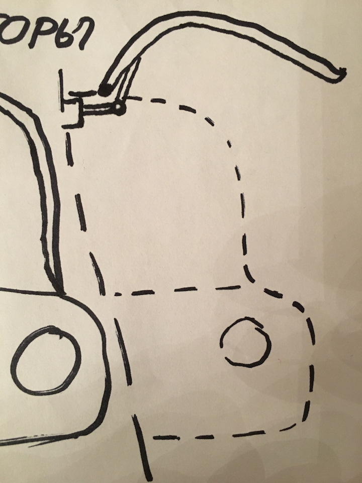

Из рисунка не понятно. Главной идеей было сохранить пространство над головой, думаю в Вашем варианте это пространство "скушеатся" :)
скушается, но сиденьями низкими это можно будет компенсировать.
на рисунке пунктиром слева вверху поршень, толкает усилитель от двери. Усилитель не двигается относительно двери, приварен стационарно, с поршнем закреплён на подшипнике, поршень толкает усилитель, но поскольку усилитель закреплён, начнёт подниматься дверь вверх
Здесь уточню, сиденье ниже опустить нельзя, оно выезжает и тогда будет задевать за порог. Вариант не подходит, но все равно Большое спасибо за предложение! :)
так не выйдет сильно большое усилие на петли будет и со временем начнет их вырывать
но и возле головы эти колбы не вариант

Предлагаю подвесить их под крышей, потом спрятать за обшивкой, если сиденья будут спортивного типа, голове мешать не будут. Ставим под крышей, один за другим, на дверях делаем кранштейн, в который будет толкать поршень.
сейчас зарисую.
Будет очень интересно посмотреть как это так сделать?! :)
А если поставить их вдоль кузова, а момент передавать через угловые косынки?
Вам бы посмотреть этот узел в "живую", поверьте я выжал из него по максимуму. Там все на грани предела прочности! Лишние рычаги, косынки тогда придется делать из титана :) Если бы не каркас кузова, ничего бы не получилось. Лишний раз убеждаюсь что каркас это весчь!

Есть файлик с механической схемой мп-100м (2-я серия), если надо перешлю по почте, сам особо не разбирался, зная что это вещьь! :)
