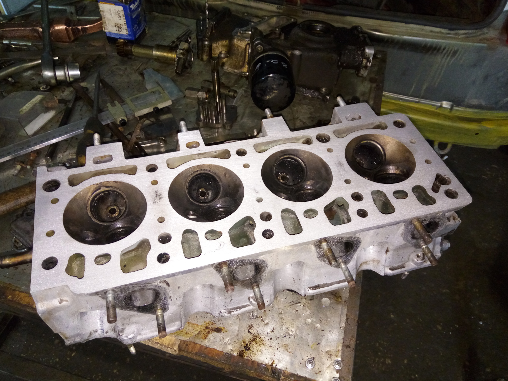

Распредвал в головке сидит хорошо, без люфта. Плоскость притерли на осколке шлифовального круга.
Клапана почистили, притерли, установили на место. Замерил диаметр клапанов — впуск 40,5 мм, выпуск 36,5 мм. Для засухаривания применили гидропресс, очень удобно оказалось — головку на плиту, под клапан упор, на пружины оправка, плавно надавили, положили сухари, плавно отпустили. За 15 минут все 8 клапанов усадили. Сальники клапанов установили стандартные, которые резиновые колечки квадратного сечения.

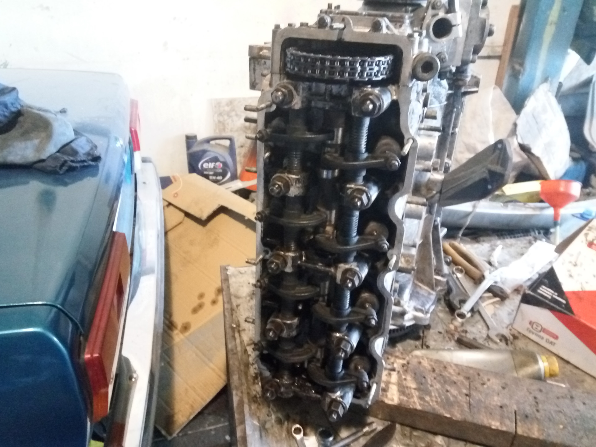

Оси коромысел оказались какие-то ущербные. В одной вообще не было заглушки в переднем торце. И обе какие-то сырые, торцы при разборе ГБЦ легко разбивались выколотками из любого цветного металла, а пробовали разные — алюминий, латунь, медь… — опиливать фаску приходилось после каждого коромысла. Поэтому оси поставили от другой ГБЦ.

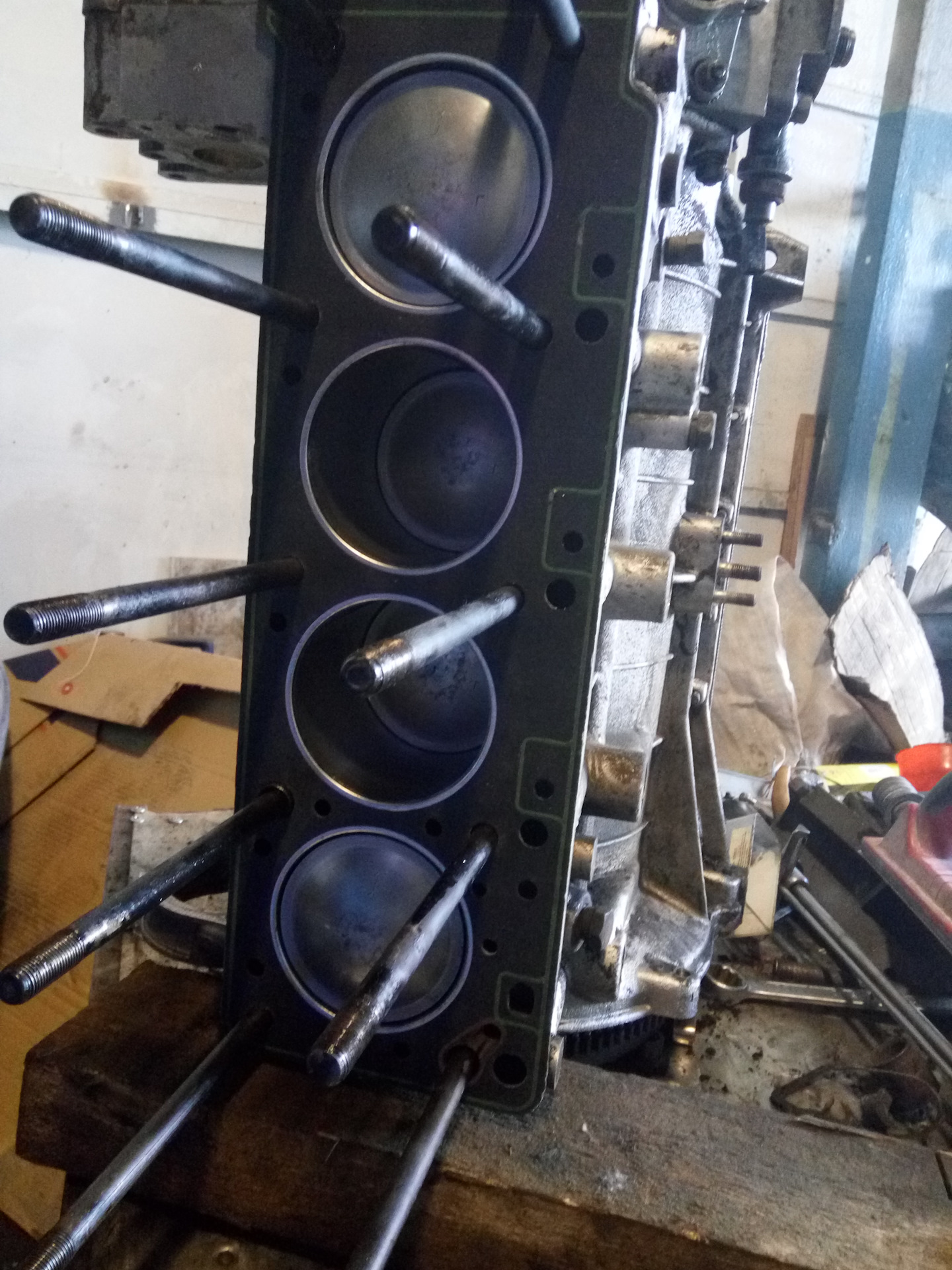

Сегодня примерили прокладку ГБЦ — села хорошо.

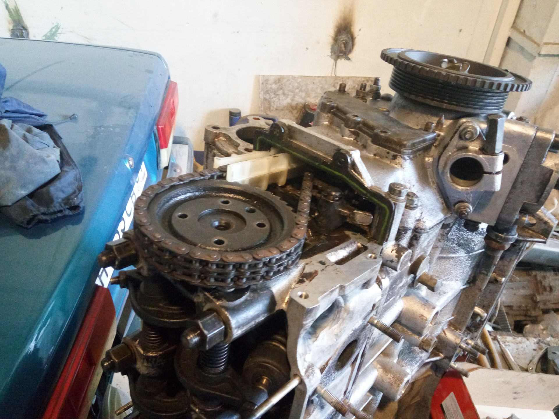

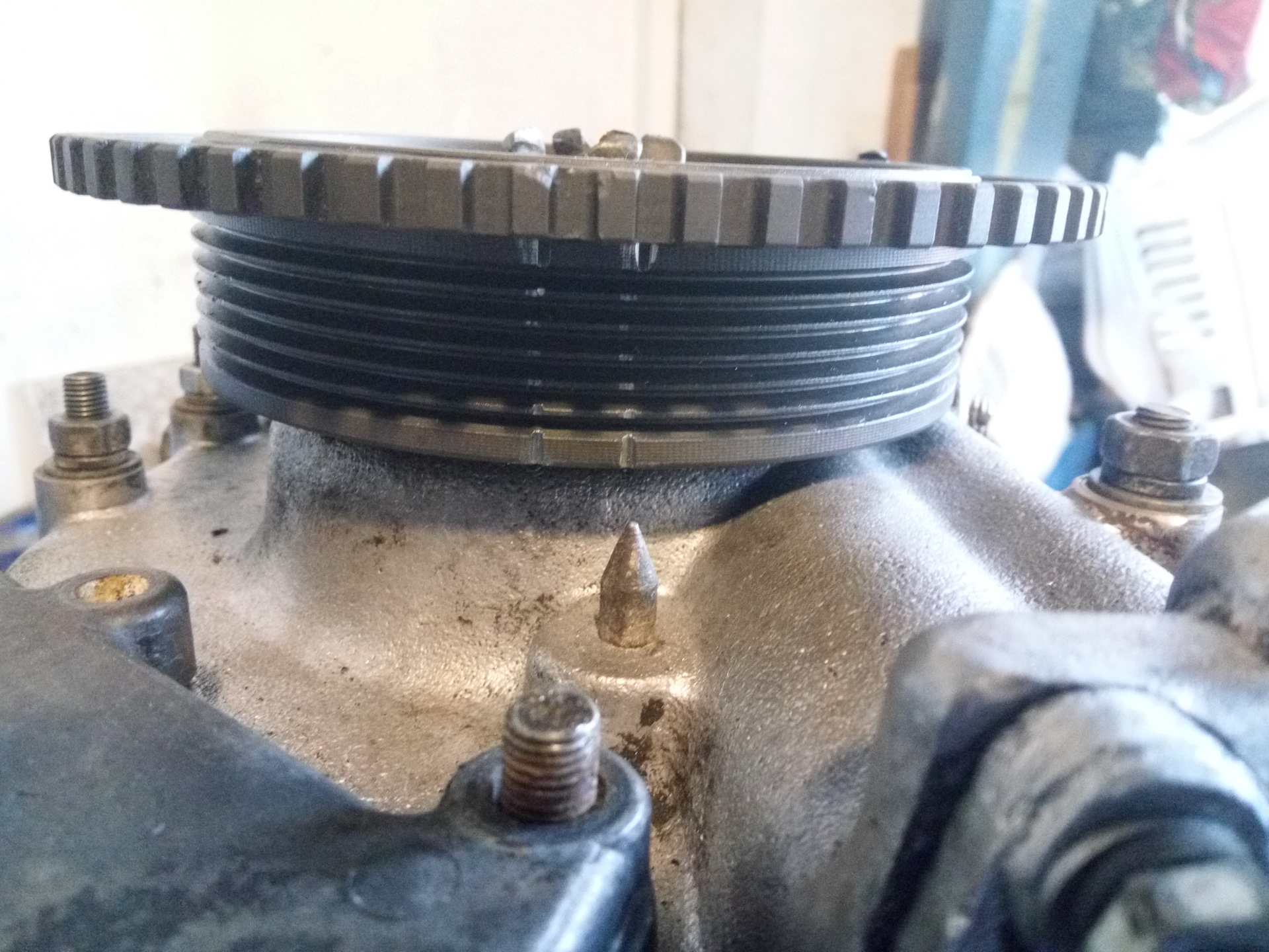

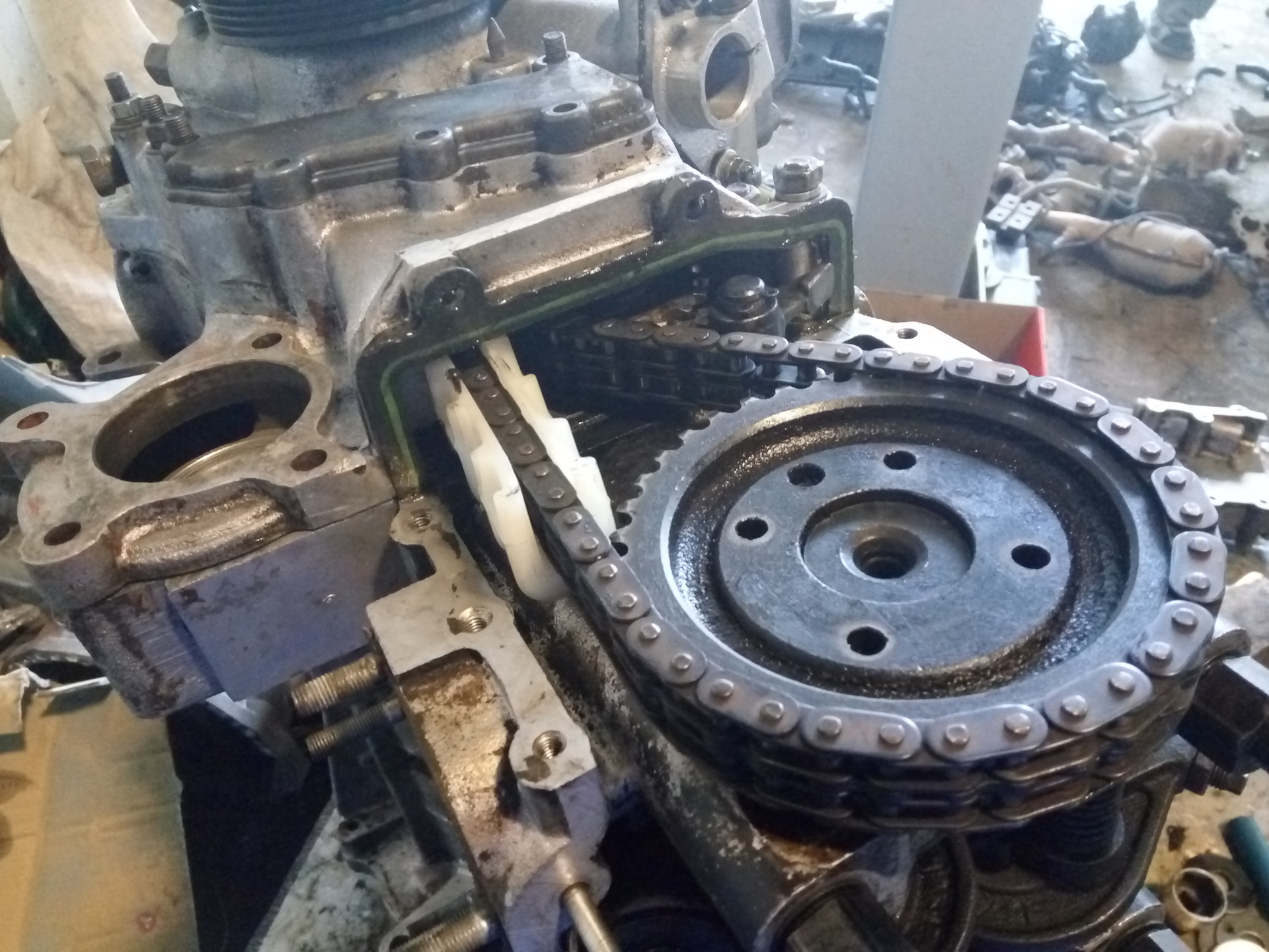

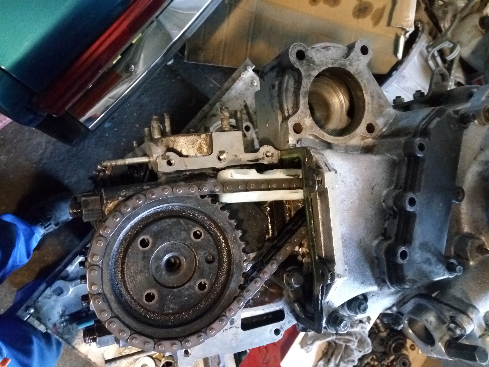

Прокладку с обеих сторон по всей поверхности промазал тонким слоем графитовой смазки, для равномерного прилегания. Затем накинули ГБЦ, поставили звезочку распредвала и закрыли переднюю крышку ГБЦ.

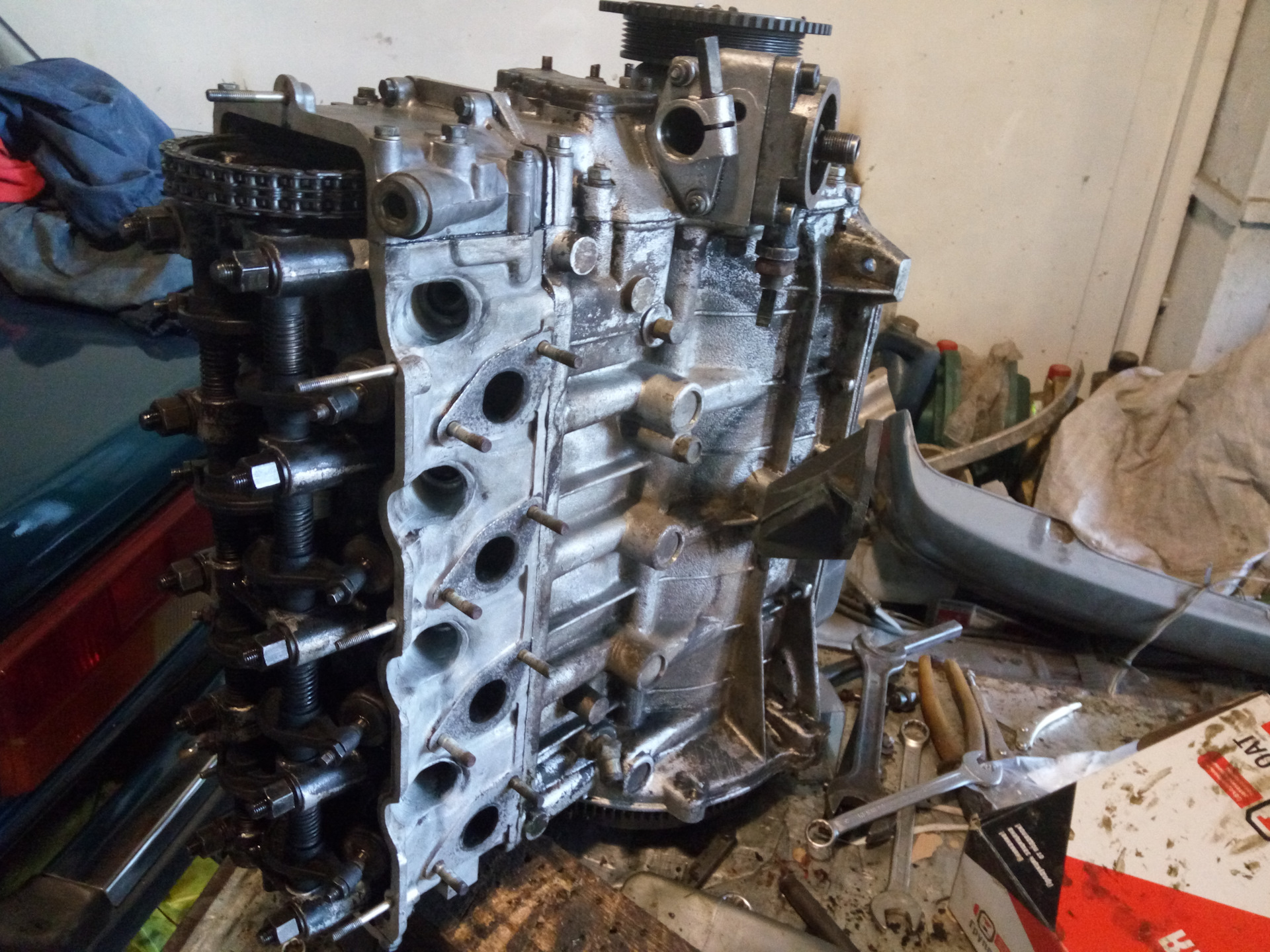

Протянул пока предварительно, в два приема, с интервалом в час. Первым приемом средние шпильки по 4 кгс, с уменьшением к краям по 1 кгс на ряд. Вторым приемом средние шпильки на 6 кгс и так же с уменьшением к краям по 1 кгс на ряд. Будем теперь постепенно протягивать в течении нескольких дней, окончательно будет средние 10 кгс и уменьшение к краям по 0,5 кгс на ряд.
Важно — болты передней крышки ГБЦ тоже тянутся по определенной схеме!
Были опасения, что придется подрезать успокоитель цепи, но все встало отлично.

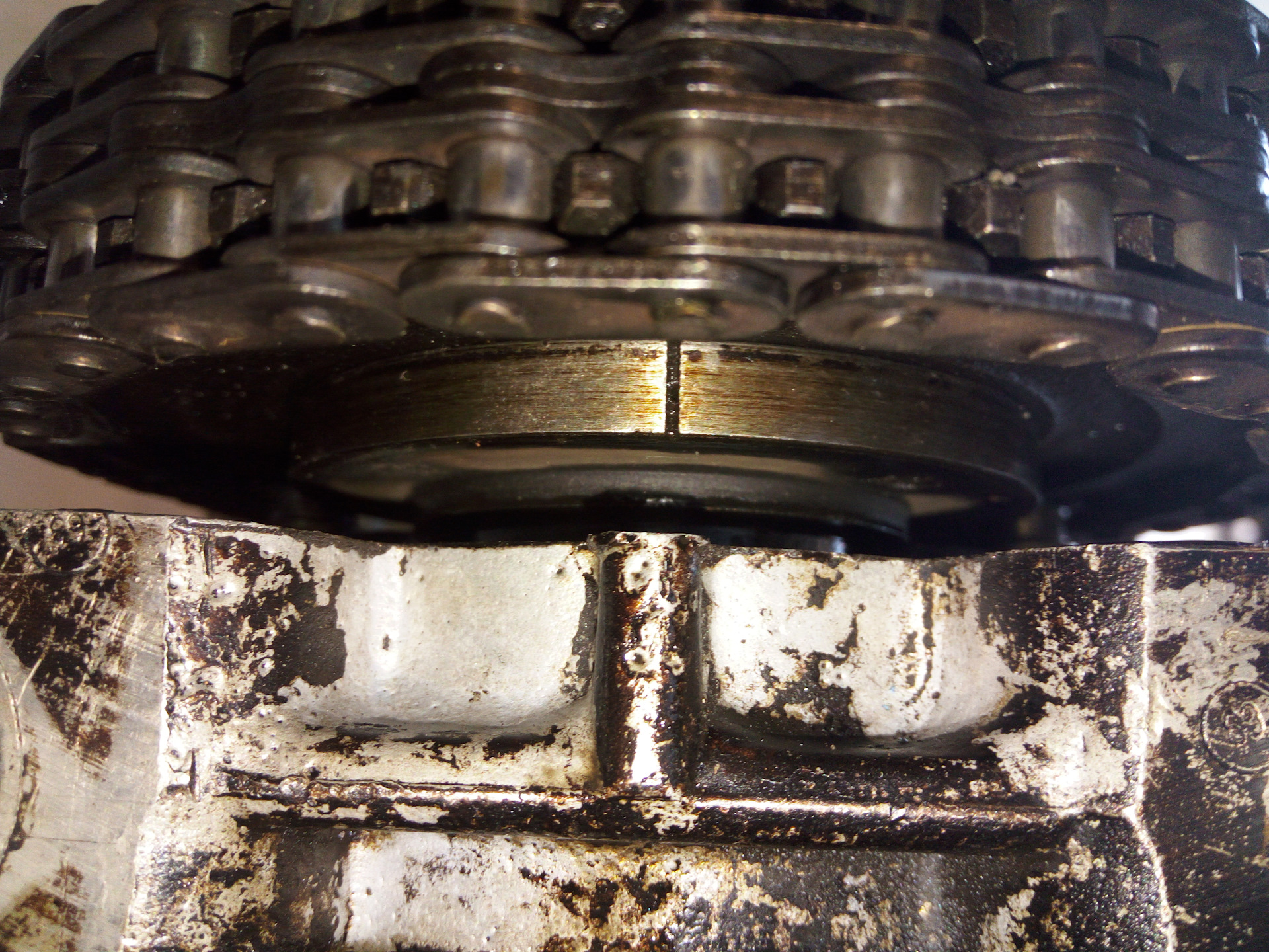

Метки ГРМ тоже совпали отлично.

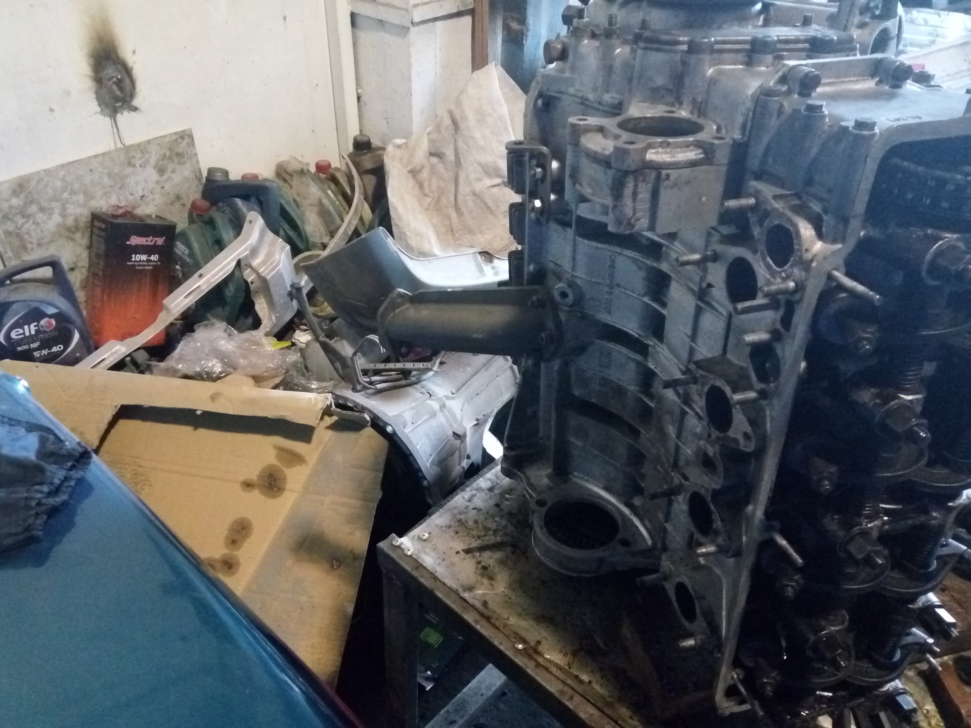

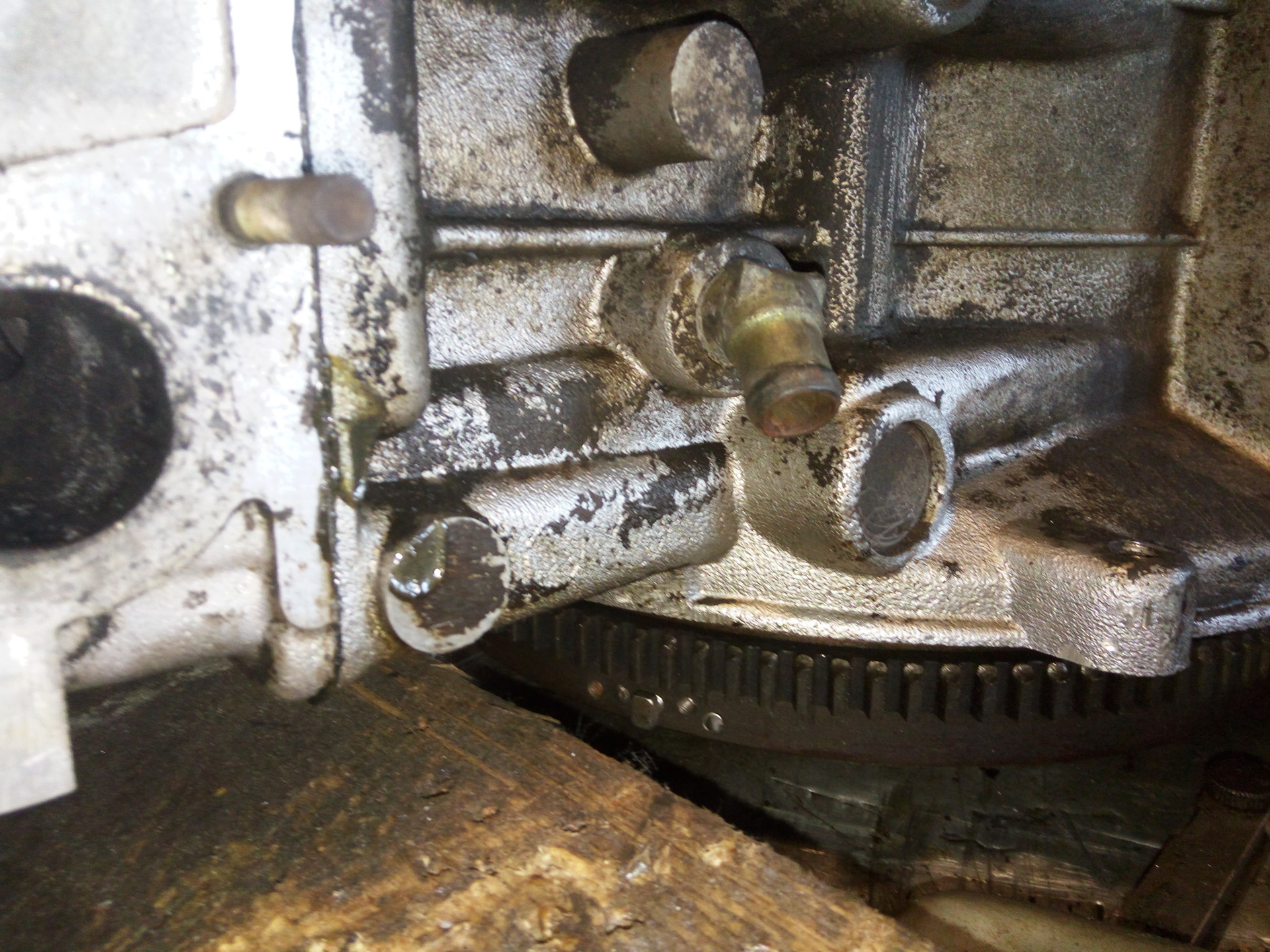

Из блока у 4-го цилиндра выкрутил заглушку и ввернул туда штуцер — отсюда будет отбор ОЖ на печку, как у меня было на машине 90-го года. Обратка печки пойдет в термостат. А с ГБЦ пойдет байпас в помпу.

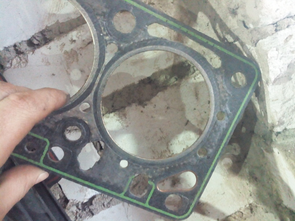

Подозреваю, что будет срач на тему "привильно ОЖ на печку брать с ГБЦ, там теплее…" Поэтому отвечу на это сразу. Во-первых — расстояние между этими точками около 100 мм, не может на таком расстоянии быть разницы температуры; при равномерно прогретом моторе везде будет одинаково горячо. Во-вторых — прокладка ГБЦ имеет минимум отверстий; в блок ОЖ загоняет помпа и от 4-го цилиндра поток в отводе на печку будет лучше, чем от ГБЦ, где поток дополнительно задросселирован прокладкой. И в-третьих, личный опыт — на белом, повторюсь, отбор ОЖ на печку был из блока, мотор был сначала 331-й, потом 3318, в машине было всегда жарко; а на этой машине изначально отбор был с ГБЦ и, хотя и радиатор чистый, и печка проклеена, никогда не было тепла даже на уровне как в белом с 331-м; да, тепло, в 41-м всегда тепло, а по сравнению с другими авто это даже жарко, но в белом было гораздо лучше.
В завершении работы прикрутил на место лапы под балку-трубу.
Пока что мотору придется некоторое время полежать, поэтому наживили поддон и клапанную крышку, и заткнули тряпками впускные каналы.

себе собирал 3318 в прокладке пробил дырки на 4-м цилиндре для о/ж, отбор на печку переставил с блока на гбц, в машине наоборот стало теплее. по поводу помпы вообще не понял, ставил фенокс оригинальный вопросов никаких не было, но я брал в фирменном магазине, смотрел потом в запчастях там помпа другая возможно липа хрен знает. вентиль в пробке включался в жару минут через 30.
С помпами завод исправился через какое-то время. Но сначала они довольно долго шли с неправильным вылетом крыльчатки, и эта помпа как раз из тех времен.
Ну, а с печкой вот у меня обратный опыт, отбор с ГБЦ вообще не впечатлил.
возможно если дырки не пробивал на 4 цилиндре, там в головке объём ож меньше соответственно и пргорем может быть хуже, а если бошка и блок водном объёме, то и прогрев должен быть одинаков. во всяком случае у меня разница была ощутима.
Прогрев-то как раз одинаковый, но прокладка ГБЦ нового образца сильно дросселирует поток, поэтому из блока просто лучше течет, чем из ГБЦ.

Такую прокладку с правильными отверстиями надо ещё дорабатывать, т.е. увеличить отверстия, отверстия сделали только возле 4 цилиндра, но они маленькие. Позже скину фото как делал у себя.
Голову поставили.
Нашел пару записей с установкой именно такой прокладки, вроде не жалуются люди на перегревы.
Вот так расширяю отверстия возле 4 цилиндра
Думаю, что и с теми отверстиями, что есть, проблем не будет. Народ-то не жалуется.

Сережа, переднюю крышку как ни тяни, без герметоса сопливить будет! Смотри: крышка с ГБЦ должна иметь одинаковую высоту, они и шлифуются как единое целое, но 2-мя винтиками м6 ты никогда не продавишь прокладку так же, как гайками м12 на ГБЦ, следовательно верхние плоскости гбц- крышка никогда не станут в один уровень… Я даже не могу придумать слов уроду, проектировавшему этот геморрой
Вот никогда в этом месте не было течи.
Переднюю крышку надо тянуть не двумя винтами к передней крышке блока, я пятью винтами к самой ГБЦ, причем делается это до того, как окончательно протягиваются гайки ГБЦ — в этом случае передняя крышка ГБЦ получается надежно соединена с телом ГБЦ и при протяжке гаек прокладка ГБЦ обсаживается и под передней крышкой в том числе.
Как обтянем ГБЦ окончательным моментом, я тебе специально фото сделаю, что передняя крышка ГБЦ встала вровень с самой ГБЦ.
Не может она встать одеально вровень, т.к. ее прижим к низу меньше самой гбц! микроня но будут расхождения, даже на вазе единая плоскость, а доп. болтег присутствует
Да даже если сотки там будут, пофиг. Ступенька даже в десятку прекрасно обожмется резиновой прокладкой клапанной крышки. А прижим к низу может и меньше, чем у основного тела ГБЦ, но достаточен для уплотнения.
А к чему такие церемонии с затяжкой гаек ГБЦ?
Чтобы прокладка равномерно садилась от середины к краям. Если сразу задавить, есть риск получить в середине горб. Давно уже такую схему применяю.
прокладка не зло а полное говно, такую прокладку, с такими дырками под циркуляцию ОЖ только на 1.5 ставить! 2.0 будет кипеть постоянно!
На 1.5 наоборот вокруг всех цилиндров отверстия, а для больших объемов количество отверстий уменьшено, чтобы обеспечить равномерное охлаждение всех цилиндров.
specnaz26rus
Итак, первые 500 км пробега. Свершилось, видимо, какое-то чудо, если по Вашим меркам, но мотор не кипит. И даже никакой склонности к повышенному нагреву не проявляет.

…оси бить не надо — они ничего плохого никому не сделали.
надо просто немного подогревать ГБЦ, и тогда с маслицем сопилки идут легко.
и прокладка ГБЦ на фото есть большое зло (тем более не сток ).
Ну, подогреть возможности не было. Но даже так — другие оси из другой ГБЦ вышли нормально и потом в эту нормально зашли, без малейших повреждений.
За прокладку у меня только по ее качеству есть сомнения. Но буду надеяться на лучшее, так как она не совсем уж новодел. И расположение отверстий как раз-таки правильное.
К тому же то, что сейчас в продаже, еще хуже — непонятно из чего, с красным герметиком, которого больше, чем на этой, да еще и отверстия для ОЖ понатыканы как для полторашки.
вот из-за такой прокладки я и поставил термостат на 1 цилиндр а не на 4 (забыл доп дырки прорубать при сборке)
