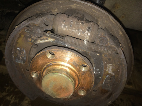

«Салат» из тормозной системы ПДТ 256 mm + ЗБТ 200 mm — меня просто бесят!Это отстой для меня!)
Мысль что- то сделать с ними меня не покидала с самой покупки автомобиля.

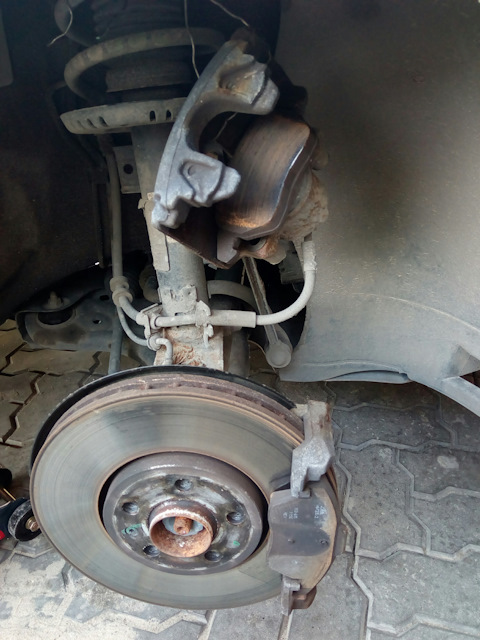

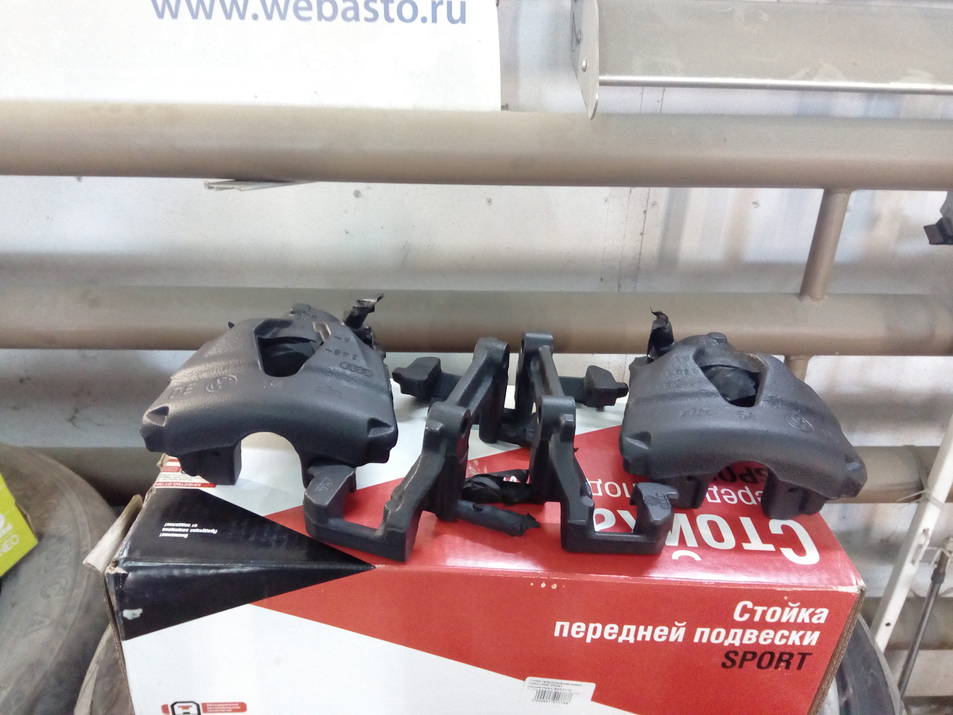

Поэтому установил передние тормоза от Octavia 1.8T 288mm., встало всё без переделок и колхоза, но с некоторыми решаемыми нюансами.
Тормоза, ABS, ESP -работают, как им и положено!

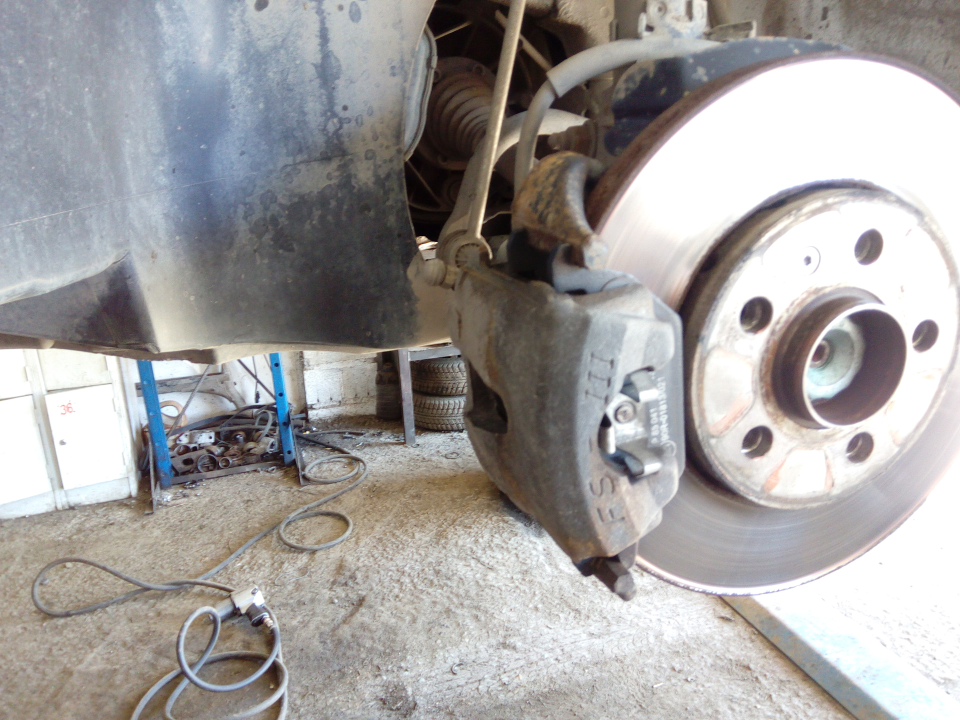

Сразу оговорюсь: важная деталь, владельцам первых Polo Sedan (как у меня), с суппортами FS III эти тормоза не подойдут, т.к. поворотный кулак у нас сразу со скобой единое целое. Можно установить такие тормоза, только заменив их на другой кулак под суппорта VAG!
Номера кулаков под скобы VAG:
— Кулак левый 6RU407255A VAG
— Кулак правый 6RU407256A VAG
Я естественно пошёл другим путём пытаясь сэкономить), нашёл "донора" с нужными мне кулаками!
Ну вроде как всё в поряде должно быть…
И после того как обмен можно сказать завершён в пользу "донора"(собрали его первым и отправили с наилучшими пожеланиями) О, Б…ть, кулаки его без АБС т.е. его машина просто не имеет АБС и соответственно его ступичные подшипники без магнитных колец и мои датчики АБС не увидят ничего
(будьте внимательны кто замутит та куй же мутку).

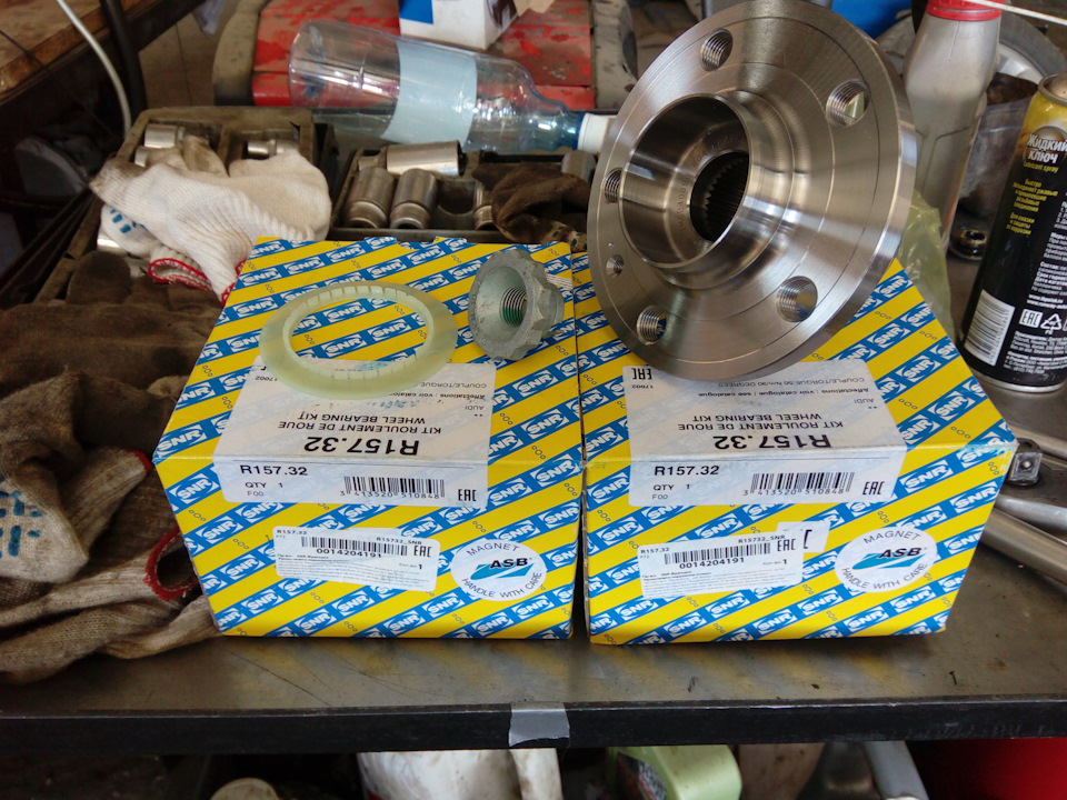

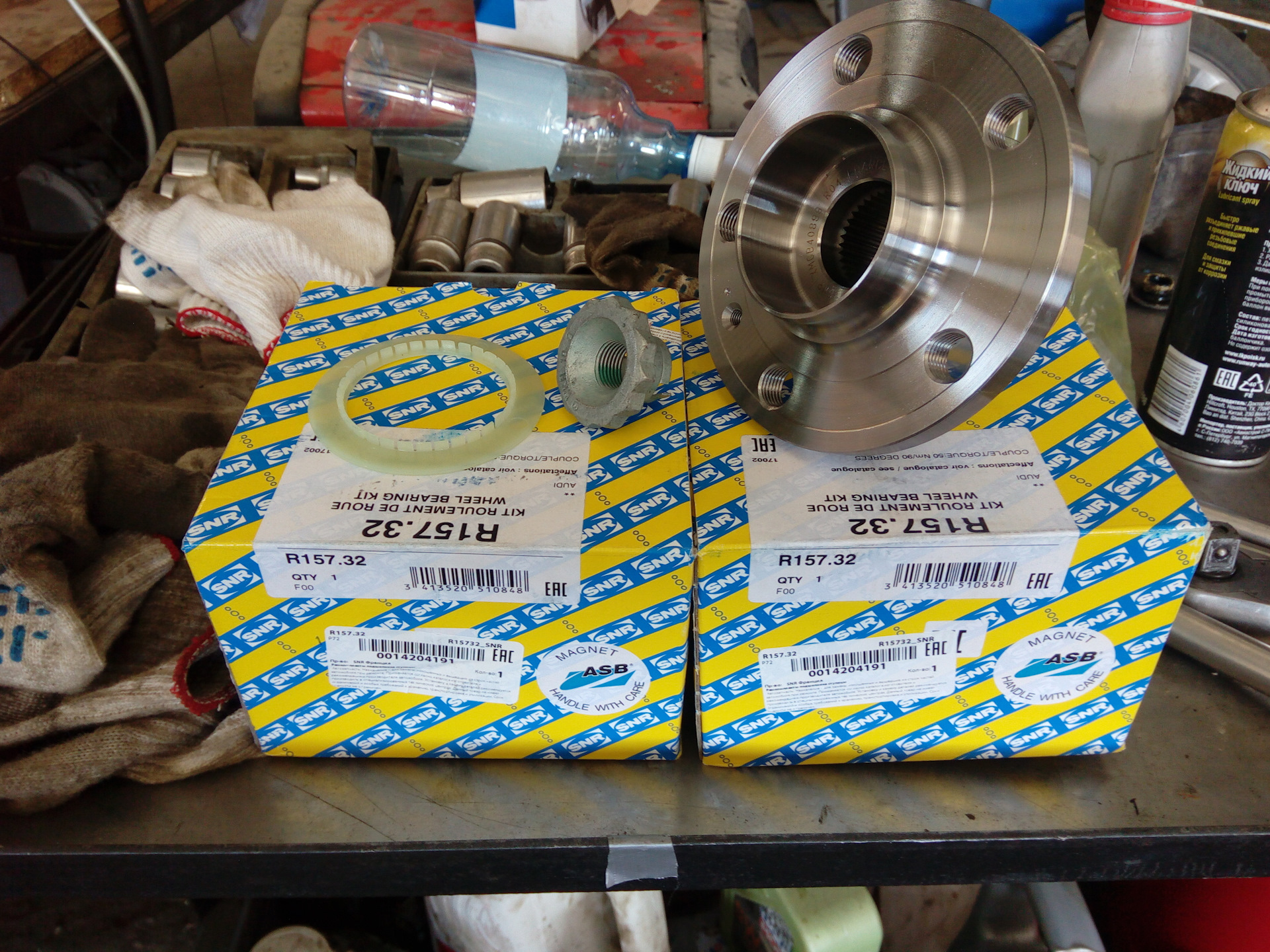

Исходя из этой ситуации Я просто автоматически попадаю на ступичные подшипники!
*да, тюнинг вещь жестокая*)
Ну ладно поехали дальше…

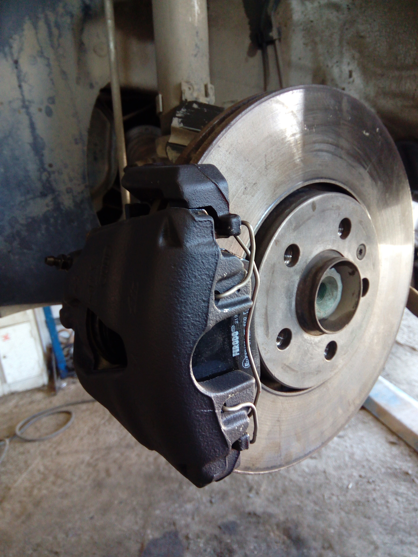

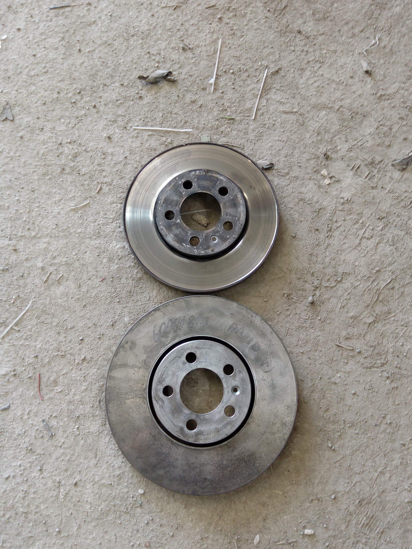

Итак, были приобретены комплекты передних суппортов б/у и тормозных дисков на разборки в «евроавто.рф»
Диски живее живых оба!
Кто будет брать новое, пжл Оригинальные каталожные номера:
3B0 615 125 — скоба, левая/правая, нет разницы!
1J0 615 123 D — суппорт левый
1J0 615 124 D — суппорт правый
6R0 615 301 A — диски тормозные 288 mm 5*100

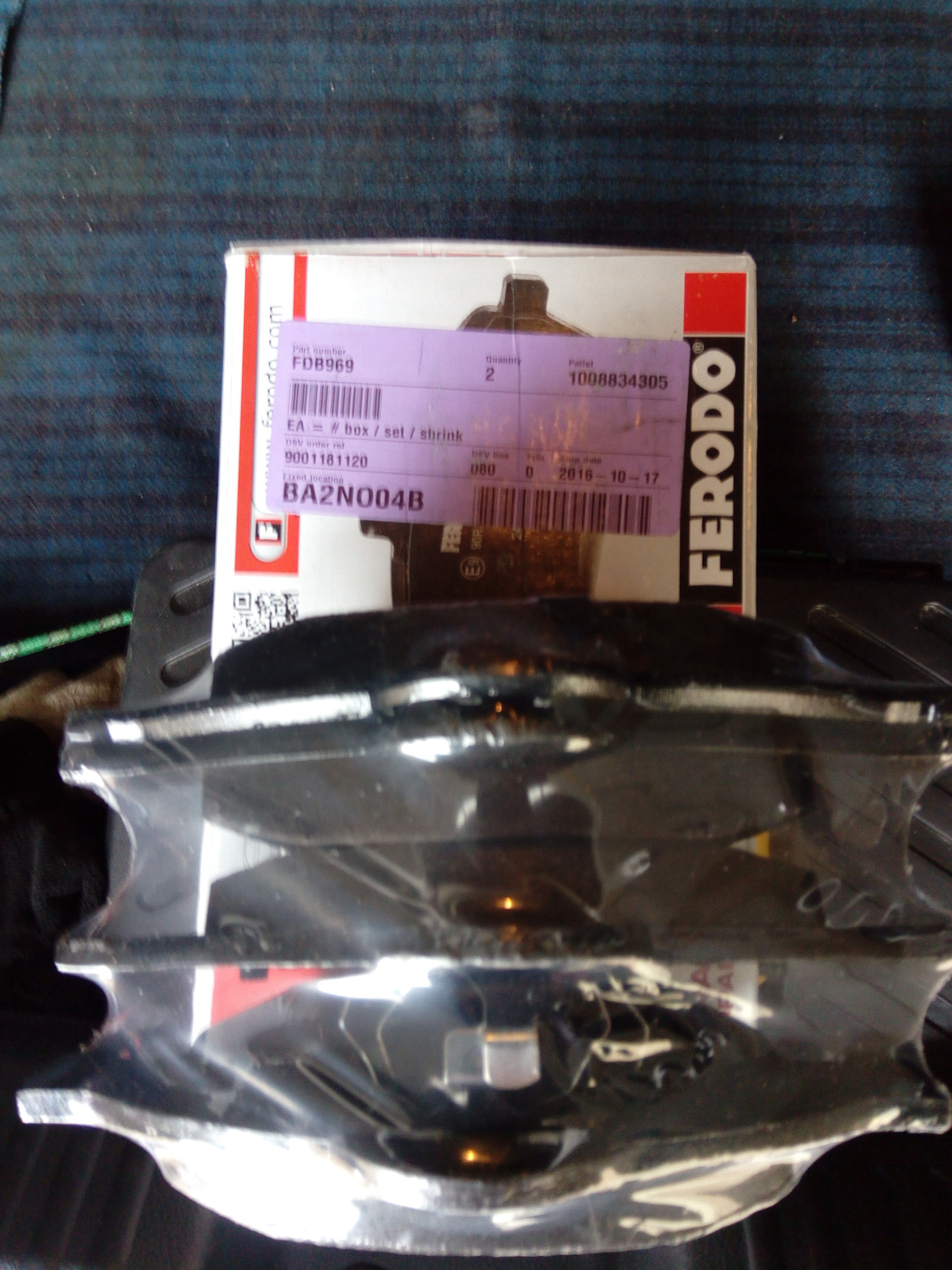

1J0 698 151 M — колодки
1j0 698 151 L колодки без датчика износа, они дешевле)
*в принципе датчики износа мне/нам не нужны.
Я установил колодки Ferodo Premier – FDB 969 (более температура стойкие)

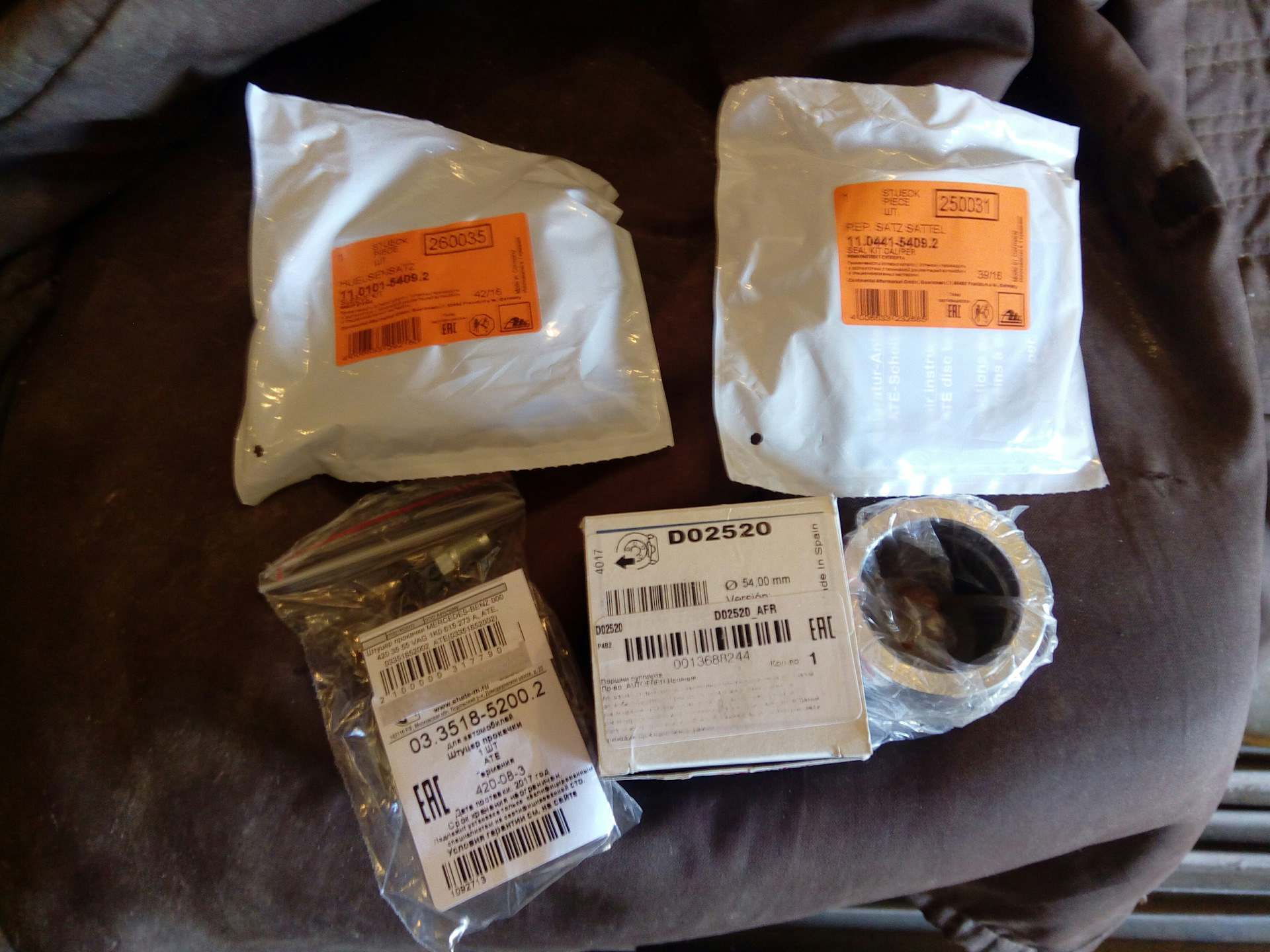

Кто будет покупать, б/у суппорта в плачевном состоянии Вам потребуются, ремкомплекты суппортов (мне достался один в идеале, второй на перебор)
Каталожные номера ремкомплектов:
ATE 11.8171-0008.1
Направляющие суппорта, 2 шт., на один суппорт.
ATE 11.8116-0143.1
Скобы из проволоки придавливают колодку, 2 шт., на оба суппорта.
ATE 11.0441-5409.2
Сальники/пыльники тормозного цилиндра
Идёт комплектом на 1 суппорт 2 резинки, на 2 суппорта 2 комплекта.
ATE 11.0101-5409.2
Ремкомплект суппорта, резинки на направляющие суппорта, идёт комплектом на 1 суппорт, берём 2 комплекта.
ATE 03.3518-5200.2
Штуцер прокачки, по 1 шт. на суппорт.
SeinsaAutofren D02520
Поршень суппорта, 2 шт.
Номер каталожный передних подшипников, идёт в сборе со ступицей(лево/право одинаково):

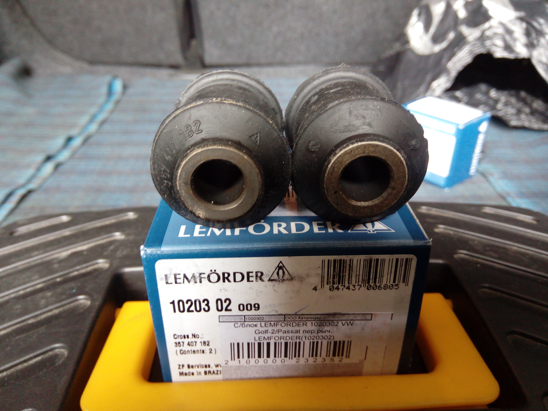

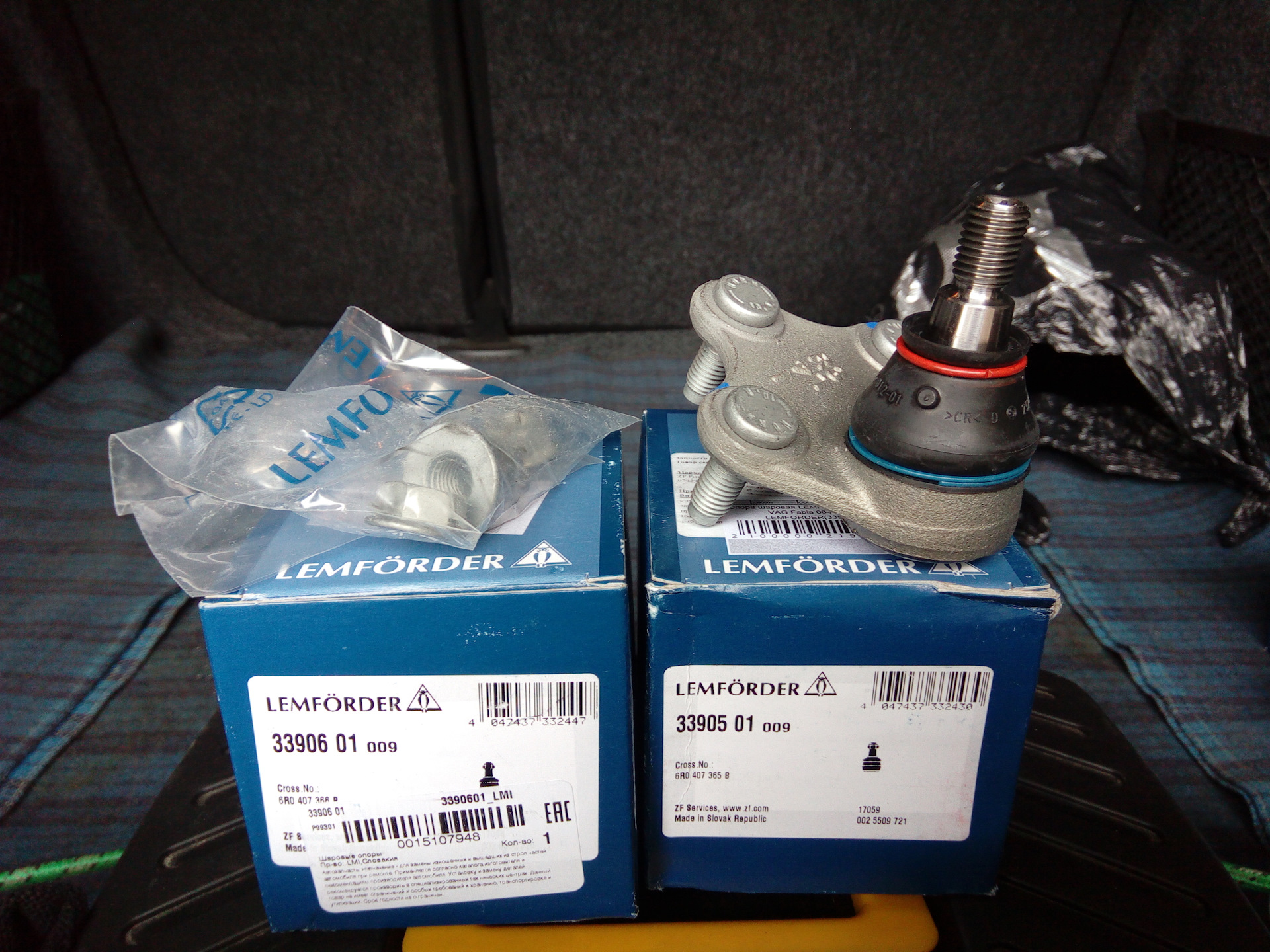

Раз такая пошла жара, заменил сайлентблоки передних рычагов и шаровые опоры:
Номера каталожные:
Опора шаровая Lemforder 3390501 левая и 3390601 правая.

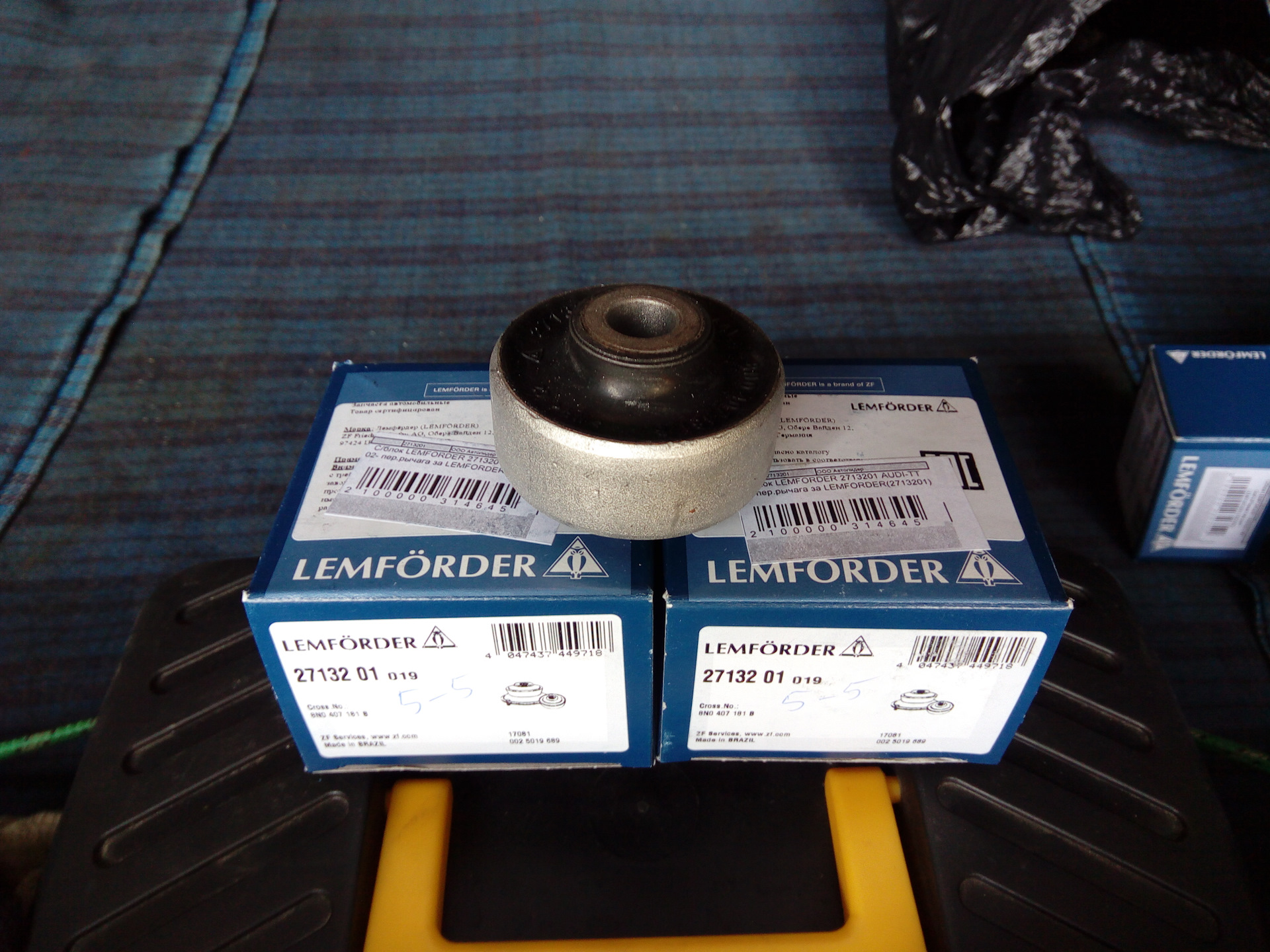

Сайлентблок рычага переднего Lemforder 10203 02
Сайлентблок рычага переднего задний Lemforder 27132 01 (от Ауди ТТ, цельный)

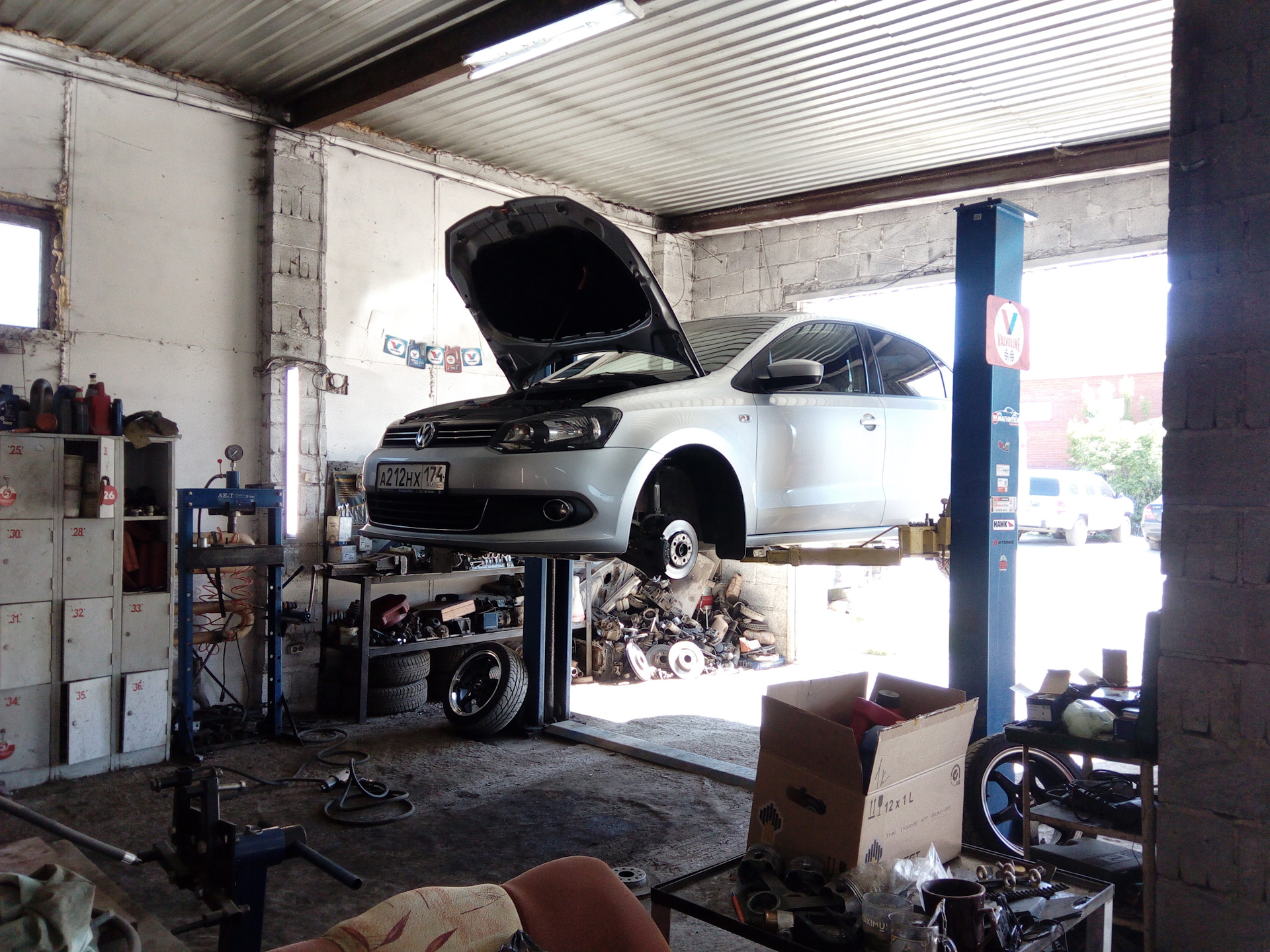

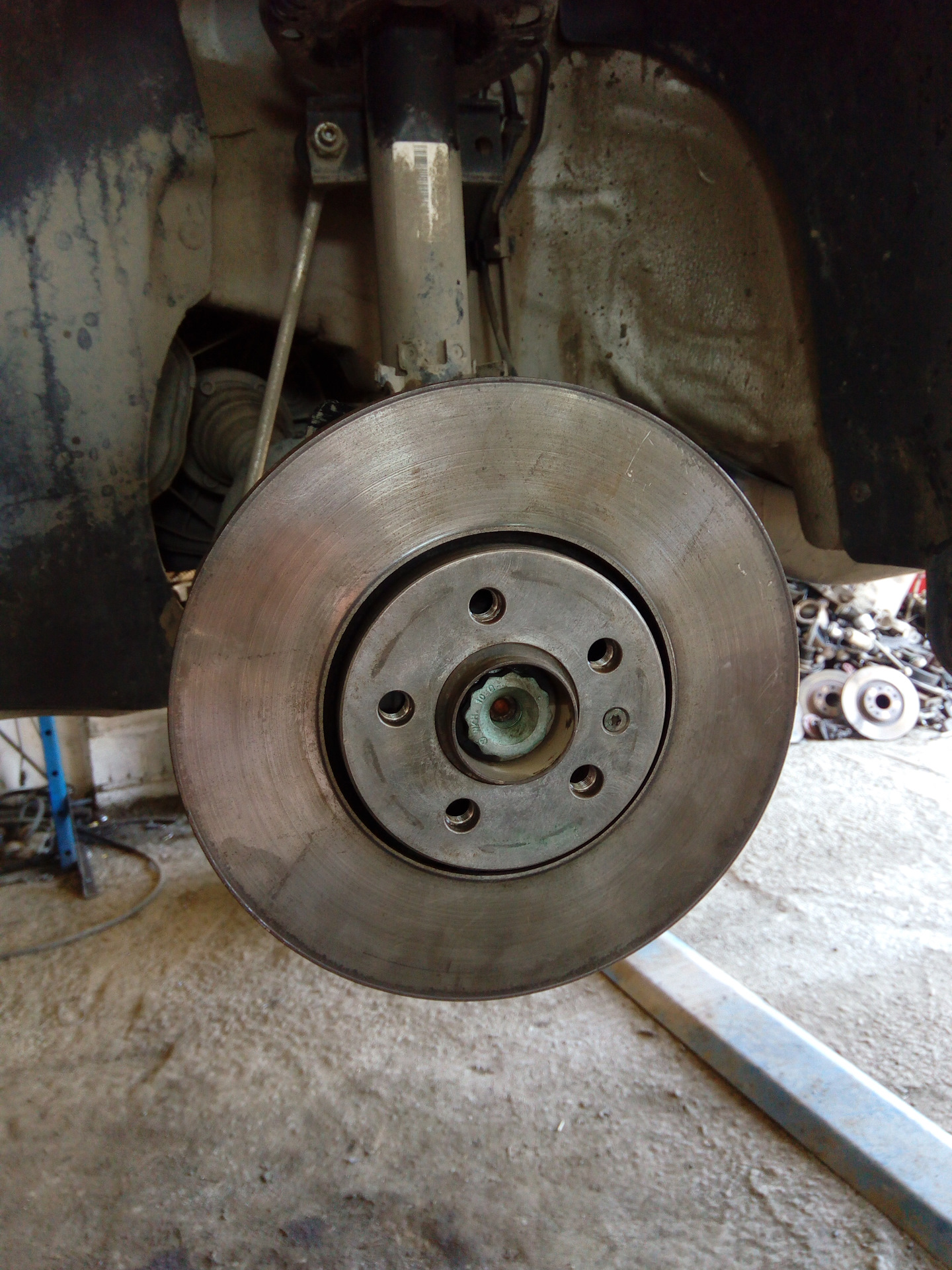

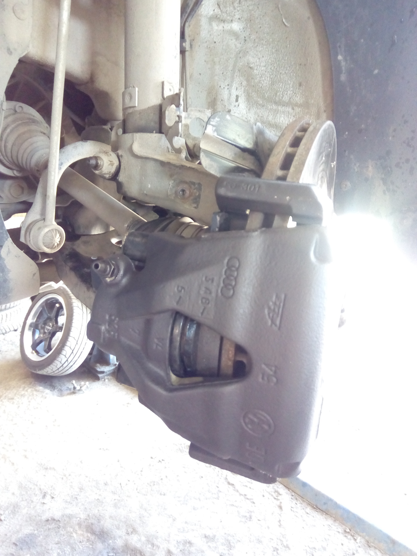

Ну теперь немного фоток про тормоза!

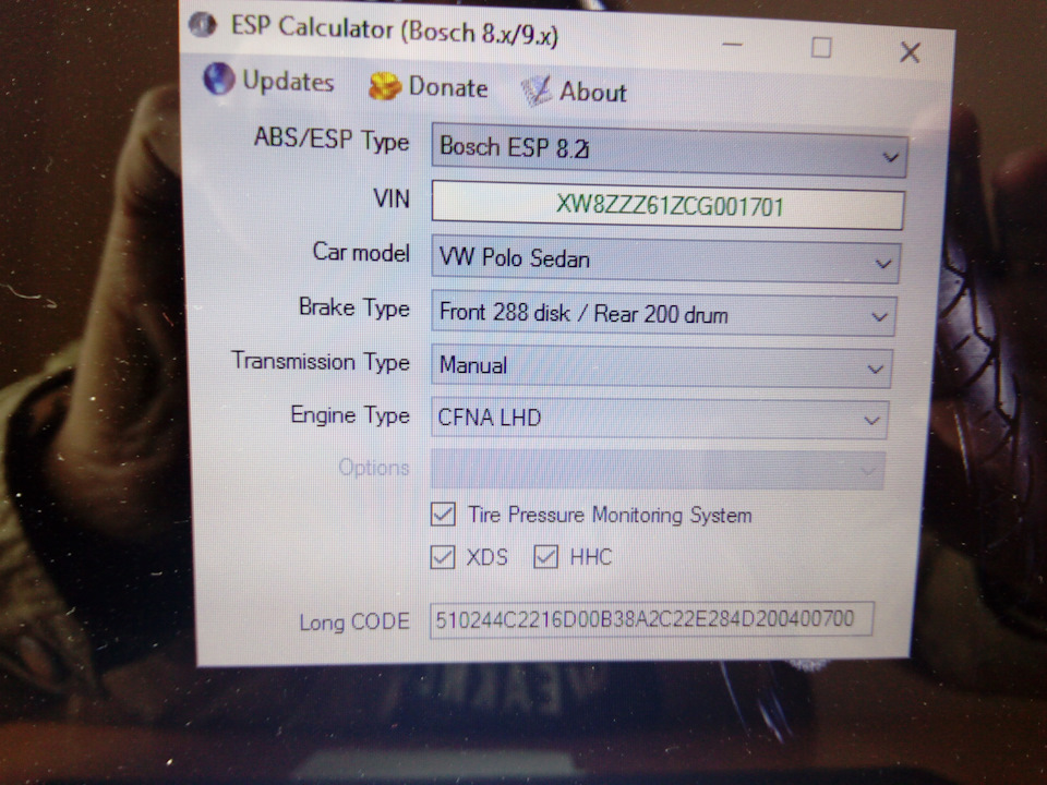

Не забывайте, если у Вас блок ABS/ESP то необходимо закодировать изменения тормозов в нём!
*если перед дисковый 288 зад дисковый 232
02 байт – значение 48
10 байт – значение 12
*если перед дисковый 288 зад барабанный 200(мой пока вариант)
02 байт – значение 44
10 байт – значение 22

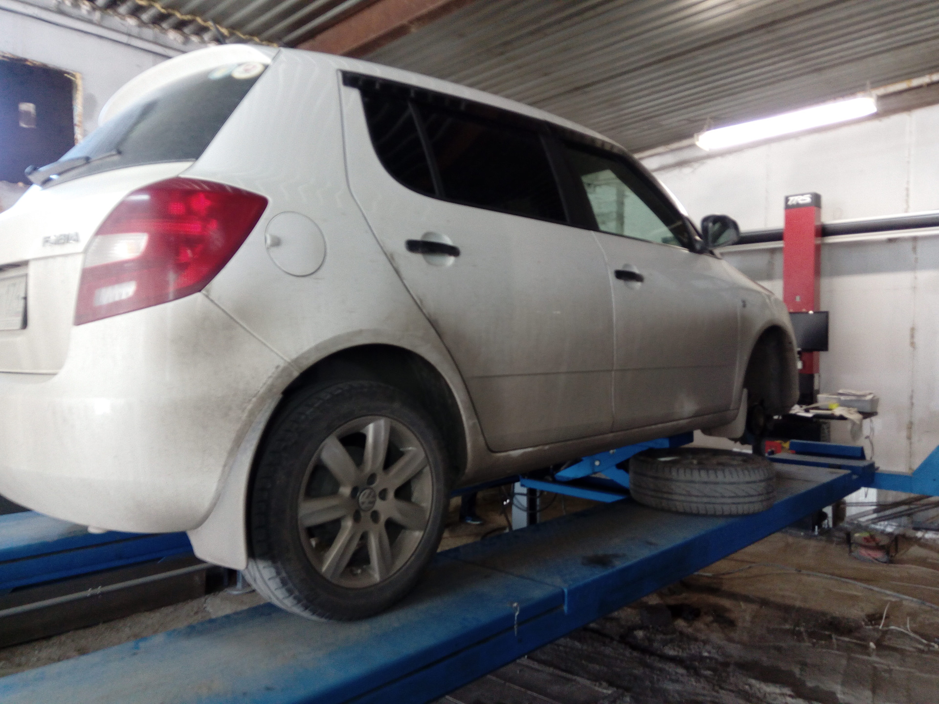

Далее:
Развал схождение ОБЯЗАТЕЛЬНО!

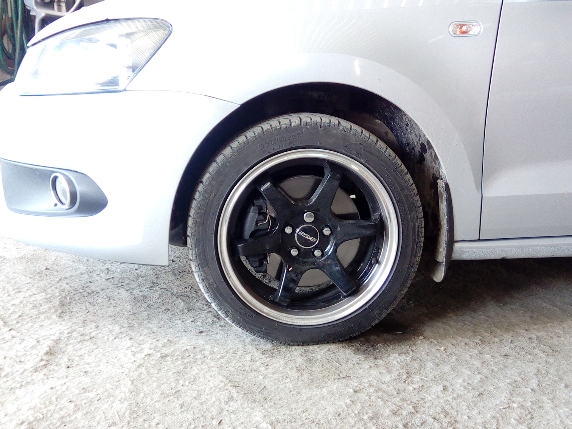

Итоги переделок:
Тормоза работают ощутимо по-другому, более плавно, прогнозируемо, торможение на много эффективное и о перегреве думаю можно забыть.

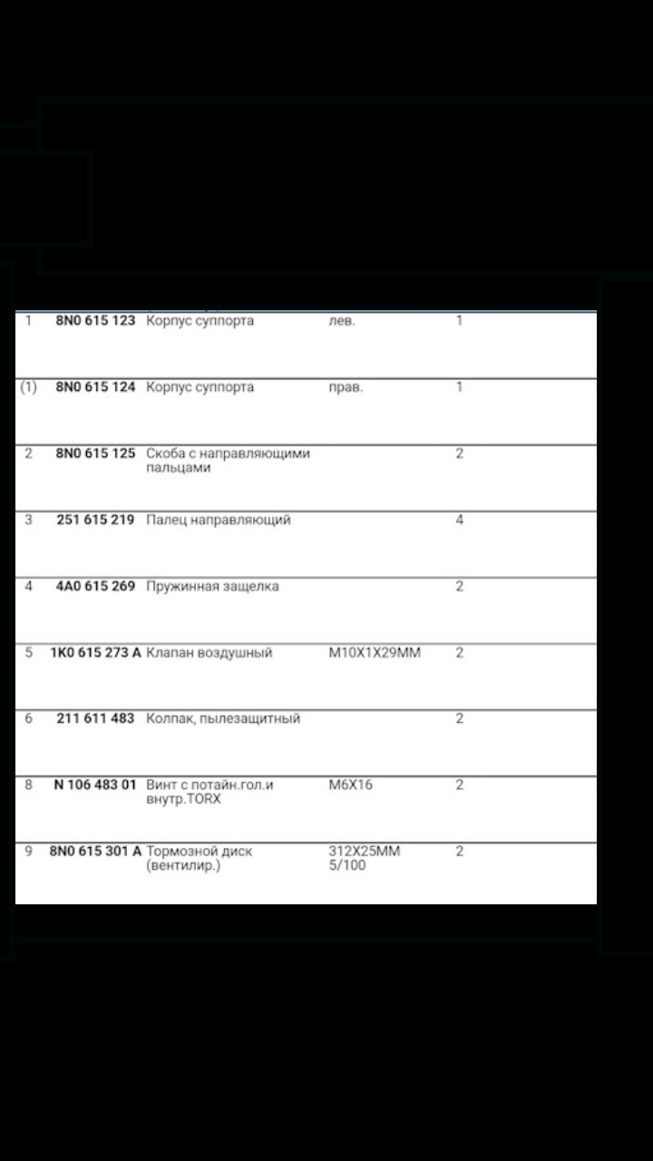

п.с. кто хочет конкретно психануть, можно и 312 внедрить!
Есть номерочки:

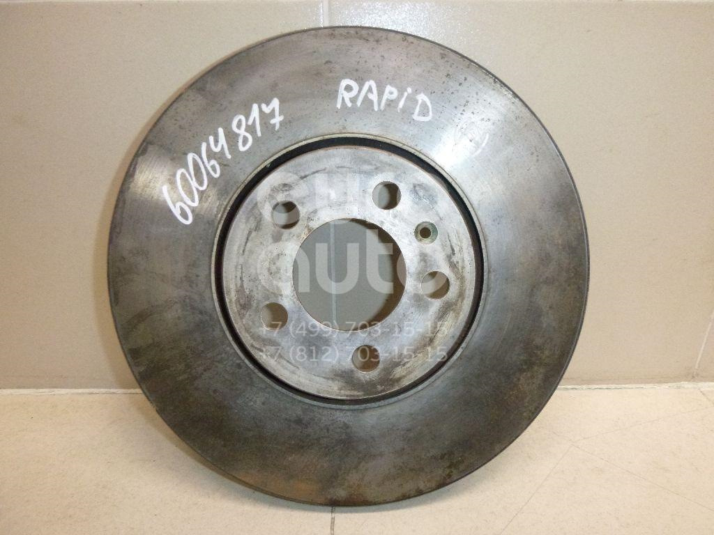

Диски подходят как на рапид так и на Гольф 4 получается? Или у рапида свои и не подойдут на гольф бора? Где это на рапиде ставили 288?)

У меня такой же суппорт FS III без АБС под 288 нужно кулаки менять?
Да
288 тормоза со штатными колесами 15 ми дисками встают? Это я к вопросу перехода на зимний вариант без танцев с бубном?
Должны
Ты зиму 15 е катаешься?
У меня всё на 16
Diobaldo
R15 минимум для этих тормозов вроде, как и для задних дисковых) R14 уже не встанут.

Что-то я тоже не могу перекодировать. Блок версия 8.2, не принимает значения. Пробовал васей диагностом и одисом. Кто-нить смог? … я правильно делаю: значение 48 перевожу в двоичный код и вписываю в окошко вместо своего значения?
Правильно, только значения в зависимости от твоей тормозной системы
Maxim-chu
Например мой такой
Maxim-chu
Всё получается, но только официальным шнурком
У меня esp 8.2 и 288 диски спереди и 232 мм сзади. Вводил значения как здесь написано — 48 и 12. Не принимает
Всё таки попробуй заехать куда-нибудь где Вася по реальней
Что значит пореальней?) вася он и в африке вася, производитель Росстеч
Мне сделали только третим шнурком с официальной прогой, другие так же ничего не могли

А у вас машина с ESP? Получилось поменять кодировку блока? Прежде чем закупиться деталями для замены тормозов, я пробовал поменять кодировку блока — не получилось, блок ESP 8.2, автомобиль ноябрь 2011 года
Да, с есп 8,2I, получилось только через 3 шнурок(не каждый Вася видит все блоки оказываеться)
У тебя ESP Bosch 8.2i c прошивкой 6RU 907 379 или 6RU 907 379 ? У меня 6RU 907 379 A вообе ни в какую не хочет принимать кодировку отличную от заводской. Толко HHC удалось активировать
У меня с А, только 3 шнурком и грамотным диагност, я сам тоже не смог
Можешь добавить итоговую кодировку блока целиком. Хочу посмотреть что в остальных байтах

Так ведь 48 и 12 это значение байтов если передние 288 мм и задние дисковые 232 мм
Если перед 288 а сзади барабаны то должны быть значения 44 и 22 соответственно.
Слушай может я и накосячил с цифрами, счас у ВАСИ переспрошу если что исправлю!Спасибо за поправку!
firegrafik
Совершенно верно!Исправил запись! Спасибо молодец!)
firegrafik
вот такая будет кодировка, вместо хх ставь свои символы из твоей старой кодировки
51DD486422xx07xx8Axx12xx44xxE040080C
Это мне наш одноклубник сказал. Информация не моя! Думаю что она правильная. Это кодировка под передние 288 мм и задние дисковые 232 мм
Не путайте. Эта базовая кодировка для блоков ESP Bosch версии 9.0 с самой последней прошивкой на данный момент 6R0907397BN. К примеру, для версии 9.0 с предыдущей прошивкой, оканчивающейся на AS, она уже не подойдёт. У автора вообще блок версии 8.2.
Хотя зависимость значений 2 и 10 байтов в зависимости от типа тормозов в большинстве случаев совпадают для всех версий блоков.

Пост прям шик !Мне вот интересно про сайлентблок от Ауди ТТ он лучше или нет ?Просто статьи некоторые расходятся кто говорит фигня не на долго хватает их кто наоборот
Спасиб! Сайленблоки цельные лучше однозначно!Каша управляемости уходит, а по поводу надёжности думаю надёжней!)родные с прорезями сделаны скорее для комфорта, но и умрут они всяко быстрее цельных!У нас и так сайлентблоки ужь больно маленькие для наших дорог, поэтому Я за цельные!)
Тоесть старые выпресовываем новы запресовываем и всё огонь ? А по диаметру толщине и прочее всё без проблем значит .
Да, совершенно верно!
Sahik34
Почитай на драйве, кто менял — потом они умерли весьма быстро — так как не рассчитаны на наш рычаг или, что то в этом духе =)
Да вот это и огорчает ставить оригинал и хрен с ним .
я например купил рычаги в сборе т.к. лучше чем завод никто не запрессует + стоят они по 1300 рублей за шт.
