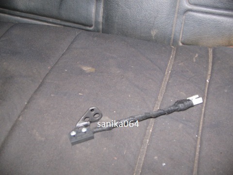

Т.к машина используется исключительно для дальних поездок, то не удержался и поставил круиз контроль Waeco MagicSpeed MS400, с пультом управления WAECO MS-BE4.
Чисто немецкое, универсальное изделие, можно поставить практически на любой автомобиль.
Инструкция на множестве языков, но видимо из мести за 1945год, русского там нет.
Так что пришлось немало повозиться с переводом, т.к. с установкой и подключением все ясно, а вот в куче настроек без инструкции не разобраться.
Для датчика положения педали замутил кронштейн и вкорячил на педальку:
Под капотом получились два тросика газа, причем не смотря на неразборность конструкции, тросик все же был разобран и его длинна была подогнана под нужный размер.
Исполнительный механим стоит под капотом за топливным фильтром (помечен стрелкой) и подключен к шлангу разряжения вакуумного усилителя тормозов.
В салоне он стоит в купе с другими подрулевыми переключателями.

Все подключил и настроил, работает более чем адекватно.

а чем ты обматываеш проводку ? что это за штука черная?
Антискрип он же моделин.
