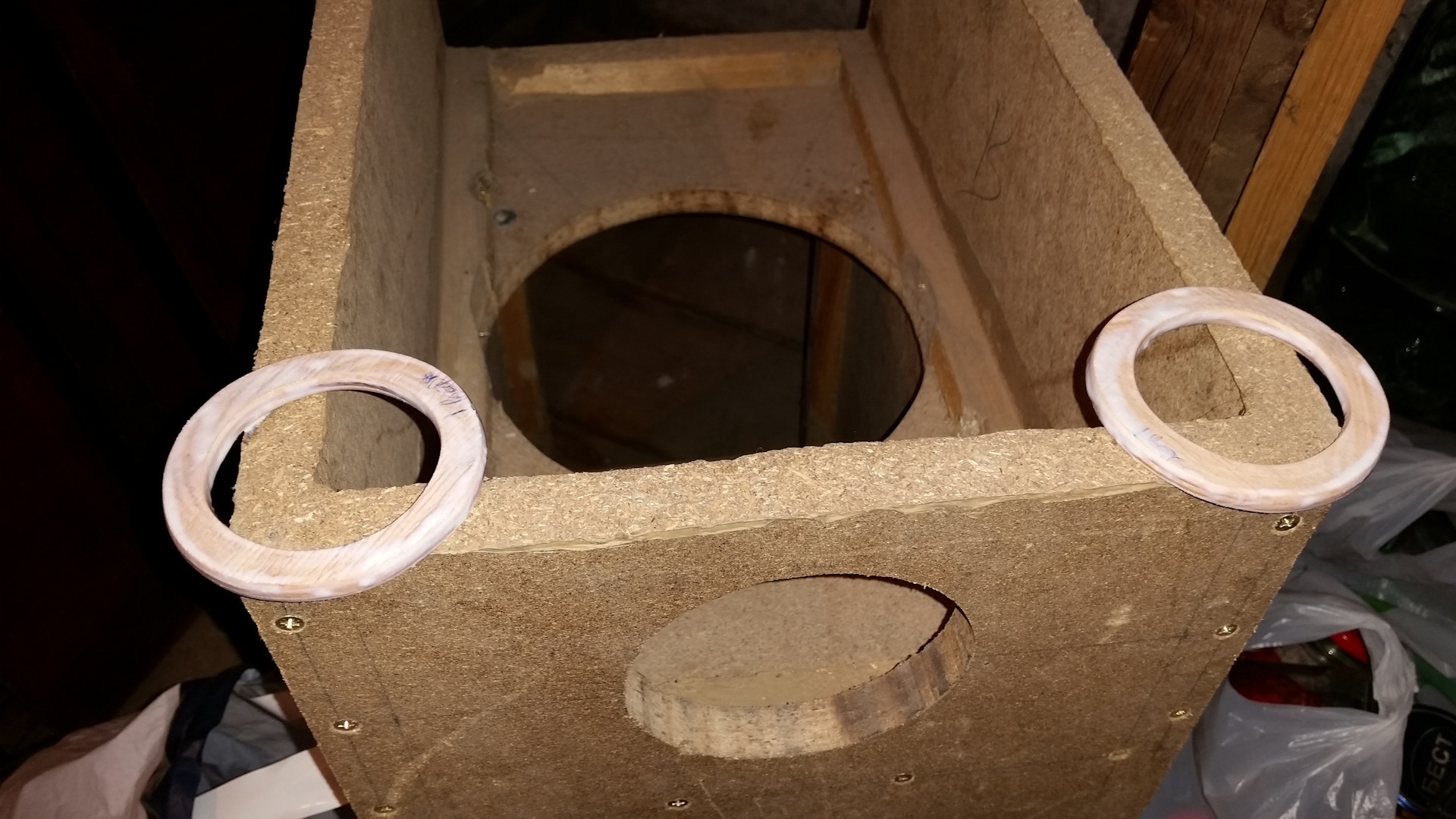

Так как я замутил себе без-сабовую двухполоску, под низкие миды мне необходимы были низкоиграющие твитера, которые отчасти заменят серединки.
Поэтому заказал URAL AS-W30TW и по приходу сразу начал лепить подиумы в уголки дверей.
Напилил колечки, обработал спец-составом.
Для лучшей адгезии прошелся по поверхности уголков болгаркой.

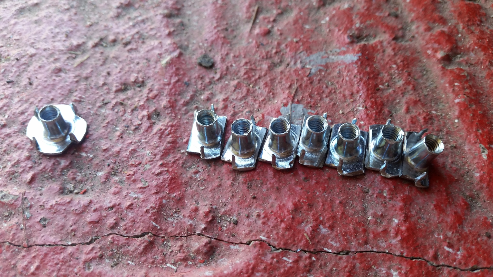

Выставил под нужным углом кольца и зафиксировал на ножки эпоксидкой.
Чтобы динамики прикручивались по феншую, купил усовые гайки и так как они были великоваты подпилил их, чтобы не разложить фанерные кольца.
Изъял у жены колготы 40 дэн, обтянул уголки и в два захода пролил эпоксидной смолой novol 720. В нужных местах придал форму изолентой.
Отверстия под винтики заклеил скотчем, чтобы туда не попала смола.
Под третий и четвертый заход усилил стеклотканью.
Работать рекомендую в перчатках.
После высыхания накинул финишную novol uni и один уже подготовил. Тер 80ой шкуркой.

Эти гайки скрытые? Первый раз просто слышу про такие).
Да, впиваются усами с внутренней стороны, снаружи только отверстие и резьба, продаются в любом магазине крепежей
