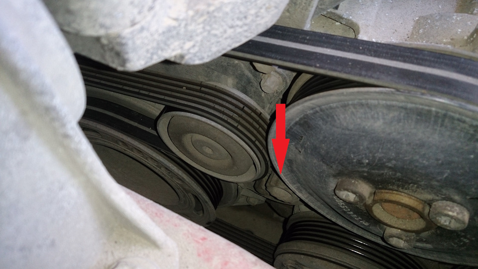

Как и писал в прошлой записи — у меня зашумел ролик натяжителя ремня привода агрегатов.

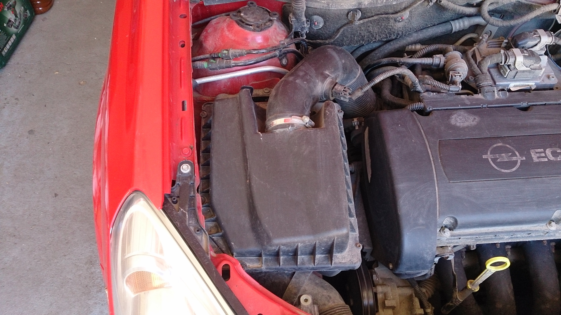

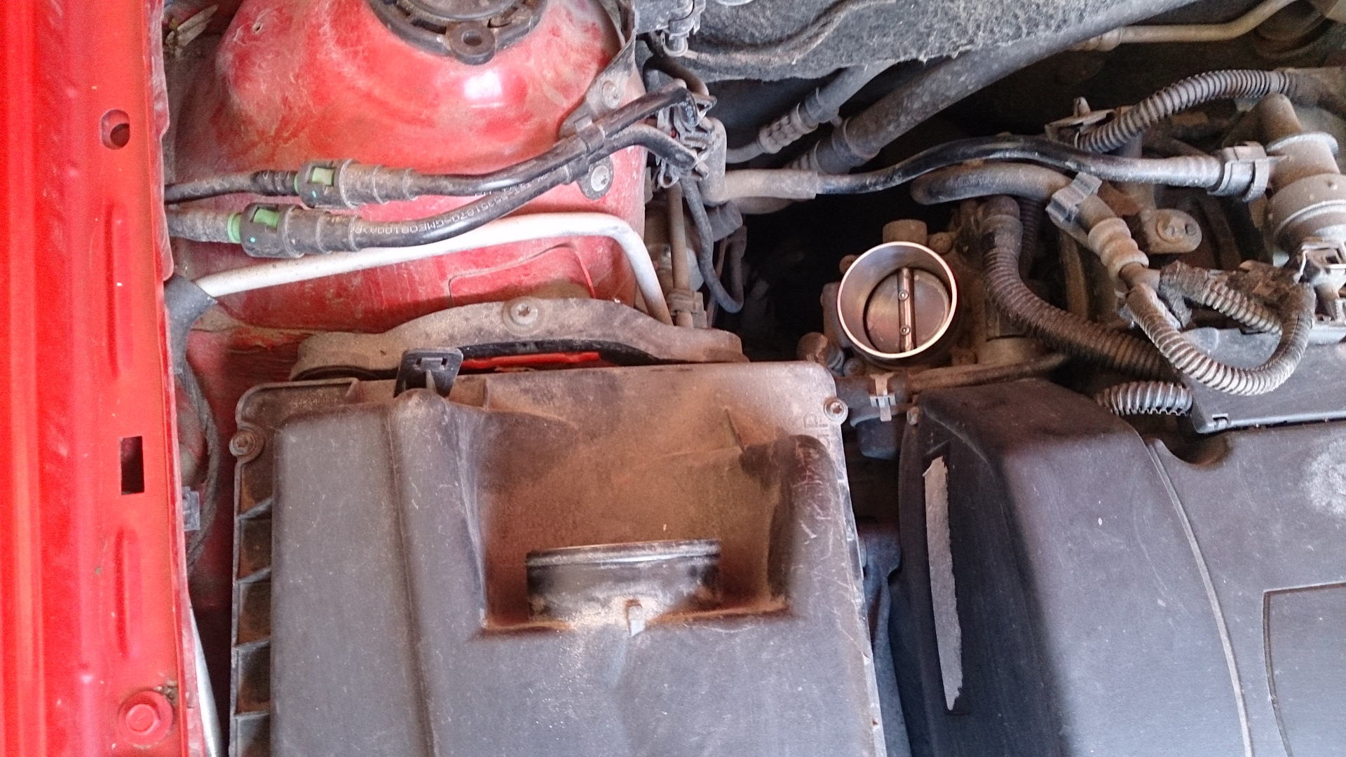

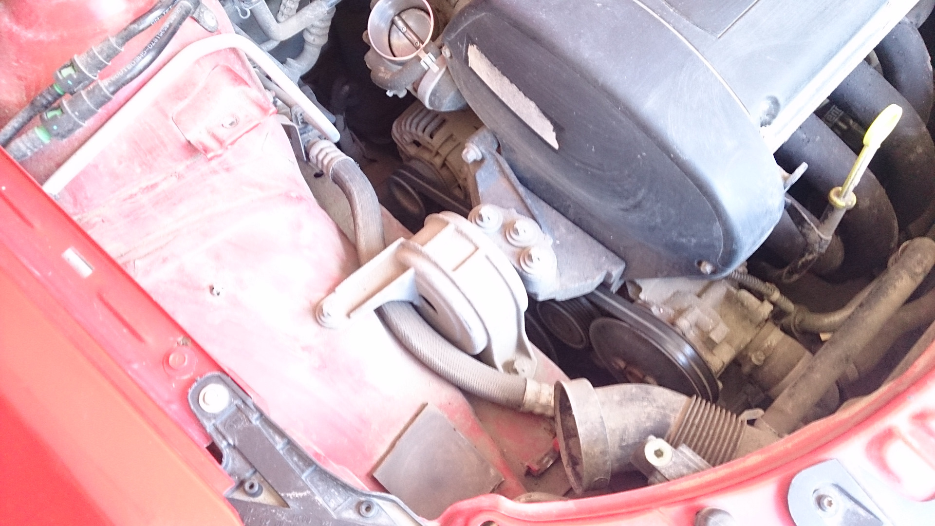

Для начала нужно скинуть воздушный фильтр с гофрой.
Тут все просто. Отвернули 2 хомута, отсоединили 1 разъем и сдернули гофру.
Далее один саморез ТОРКсом Т30 отворачиваем и вынимаем корпус фильтра.
Справа от опоры открывается как раз доступ для всех операций.

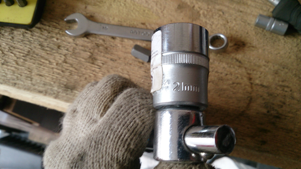

Берем головку на 21 (за ней пришлось сбегать в магазин и купить за 100р) и вороток.

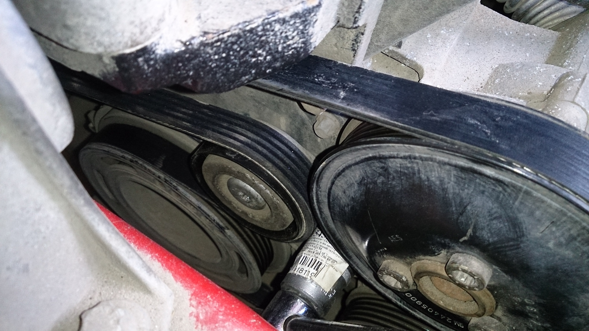

Рядом с роликом есть "бобышка", на которую накидываем головку с воротком.
Вот тут есть как раз проблема. ОООООЧЕНЬ мало места.
Но мне удалось. Отводим ролик в сторону. Направление усилия — к салону (против часовой стрелки крутим)
Таким образом очень легко можно скинуть ремень.

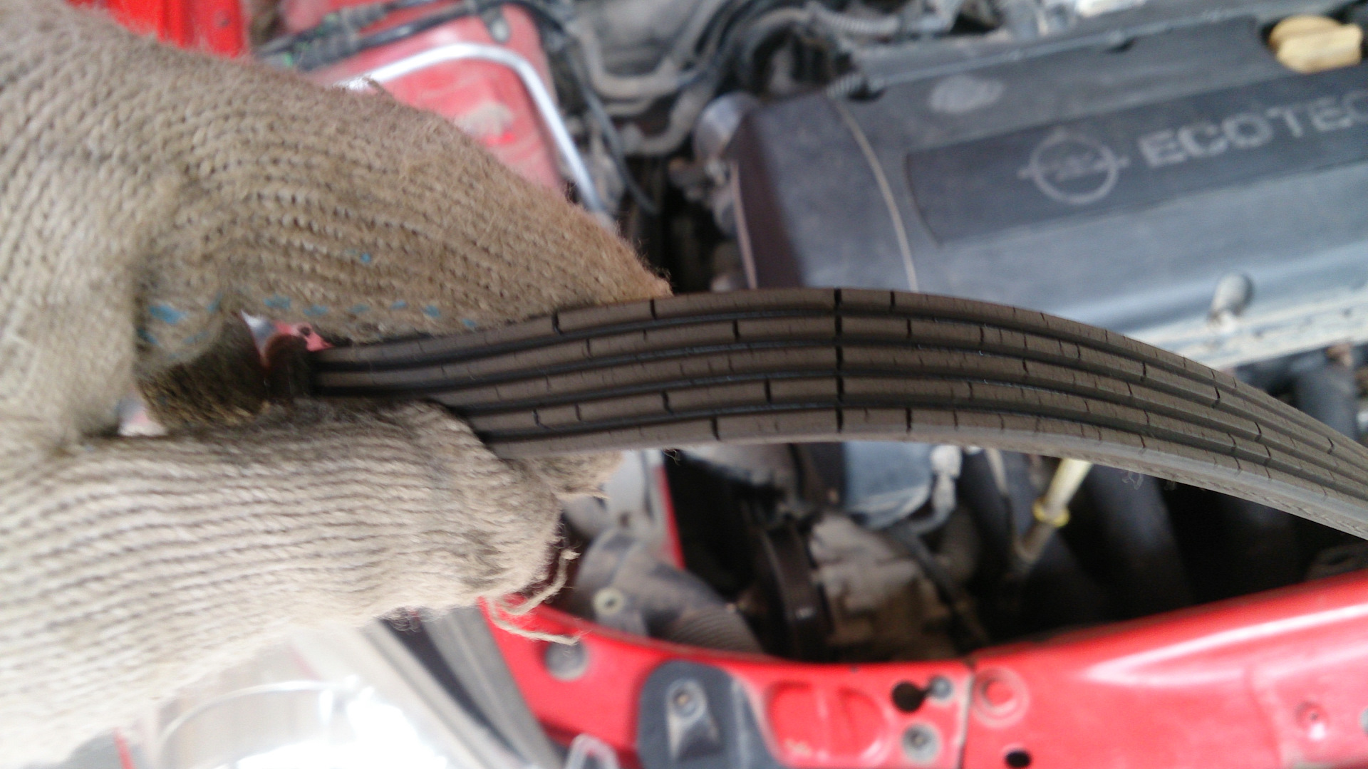

Взору мне открылась печальная картина — вовремя полез менять.

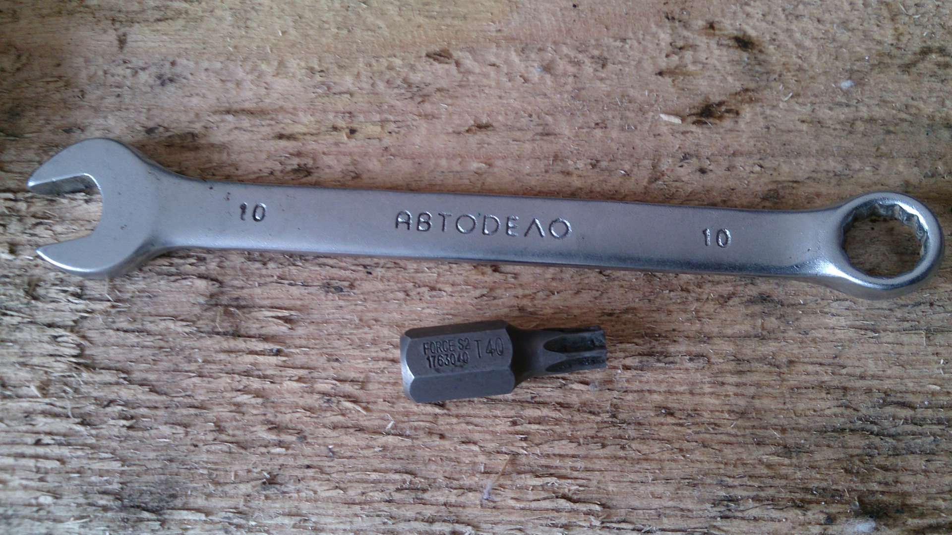

Далее чтобы снять ролик потребуется ТОРКс Т40 и ключ на 10. ТОРКс такой покупал для отворачивания пробки сливной в картере.
Не знаю, кто там писал про обратную резьбу — у меня обычным усилием против часовой стрелки спокойно болт на ролике отвернулся.
Снимаем ролик и сравниваем.
Родной стоял с подшипником ORS Turkey, обойма с обозначением 6203 rddl/2-a.
Optimal с подшипником NSK made in Poland.

Так как корпус воздушного фильтра был снят — открылся удобный доступ к дроссельной заслонке и к бачку ЭГУРа.

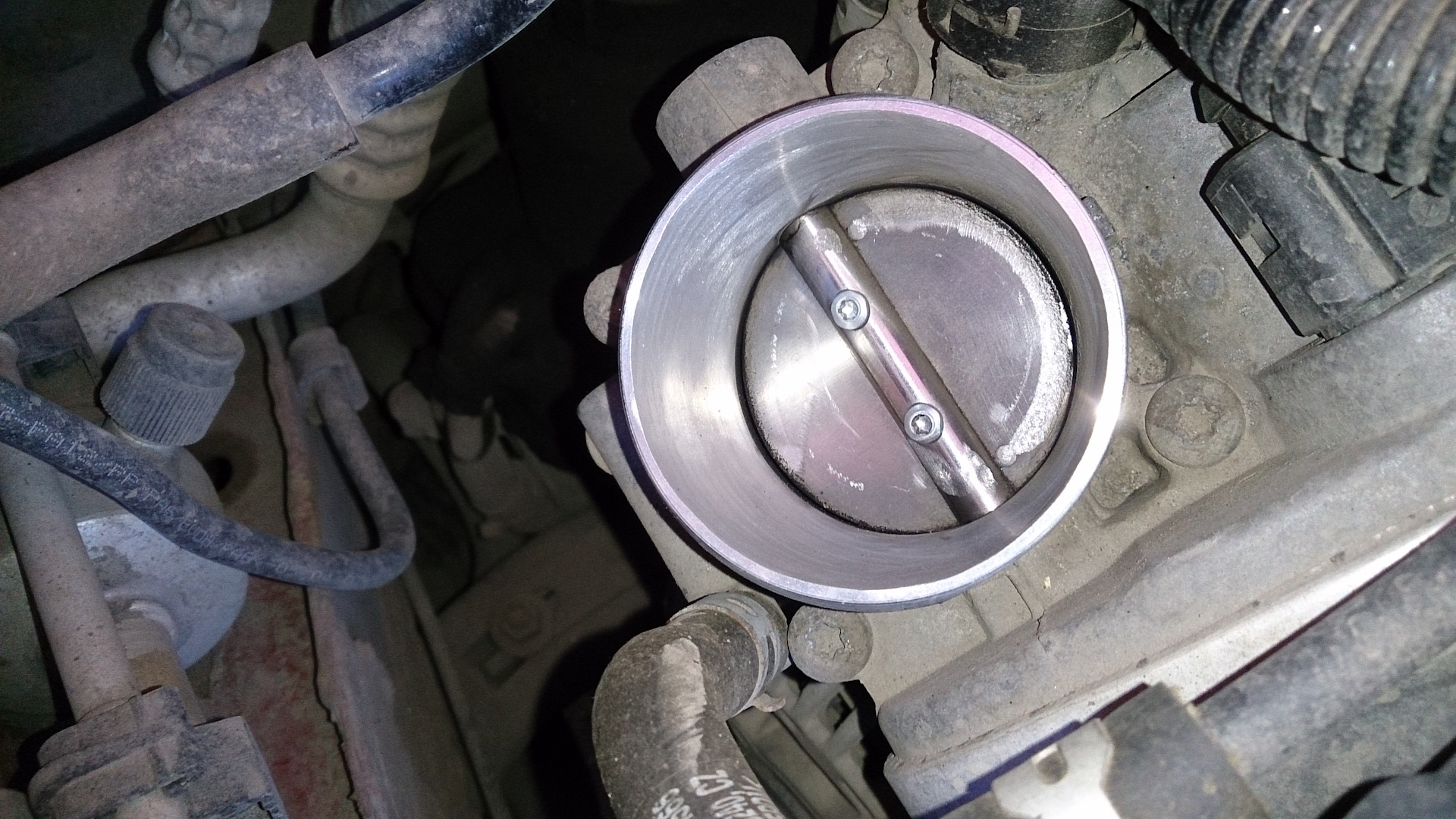

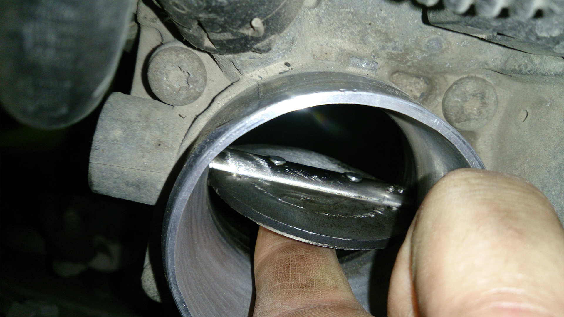

С дросселем все получилось быстро. С виду он был грязноват, присутствовал небольшой налет прямо около заслонки.
Думал с обратной стороны будет все печальнее.
НО! Решил не снимая дроссель посмотреть, что там и как. И был приятно удивлен.
Там все оказалось ЧИСТО!
Последний раз она чистилась 22000 км. назад.
Поэтому даже не стал ее трогать. Просто брызнул карбклинером и протер тряпочкой.

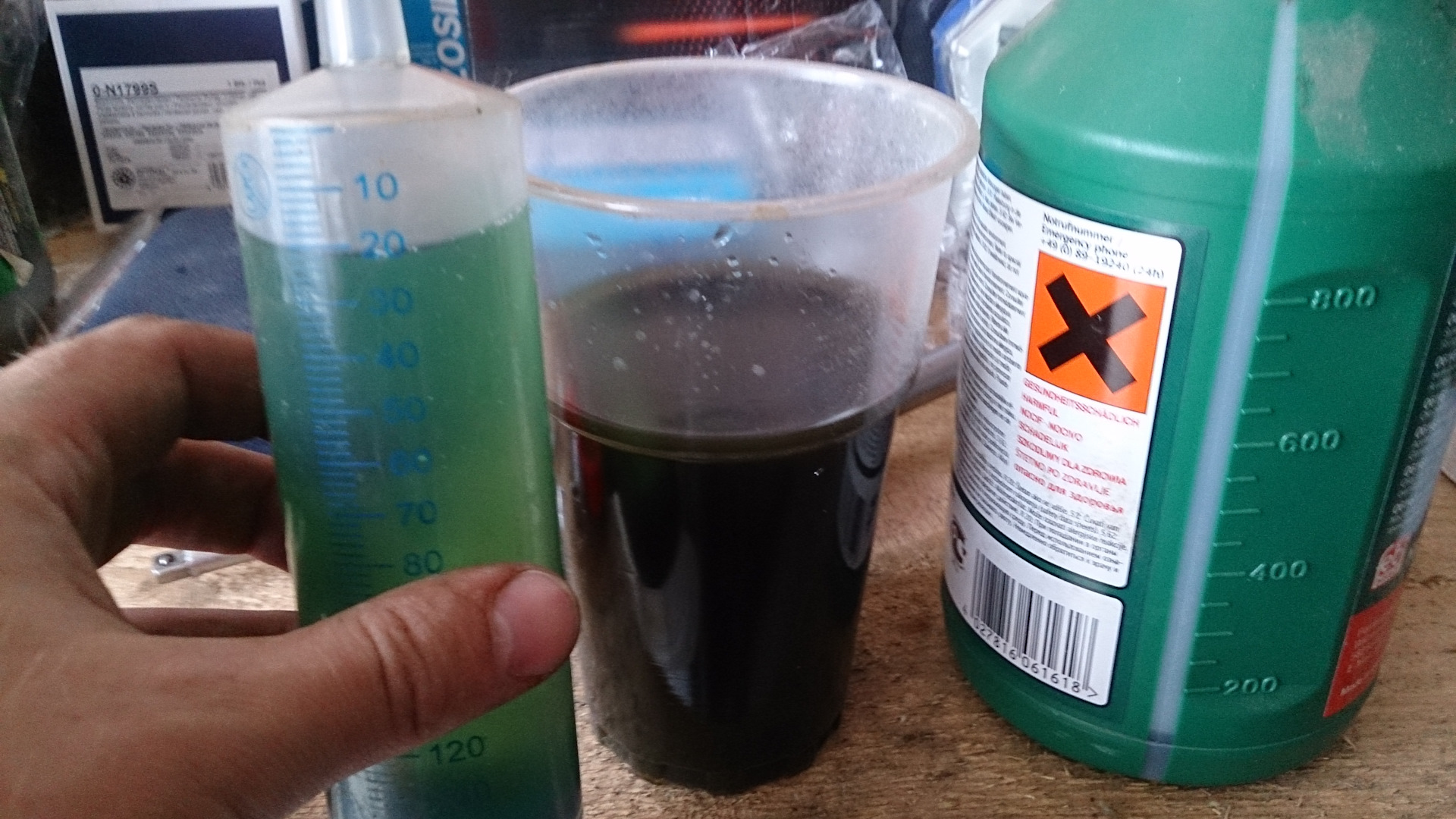

Второй операцией стала частичная замена масла в ЭГУРе.
Взял шприц ЖАНЕ на 160мл. и откачал 400 мл. масла и бачка ЭГУРа.
Закачал свеженькой FEBI 06161.
Вот для сравнения то, что слилось, и то, что должно было быть.
Думаю объяснять не надо, что есть что и откуда )))))

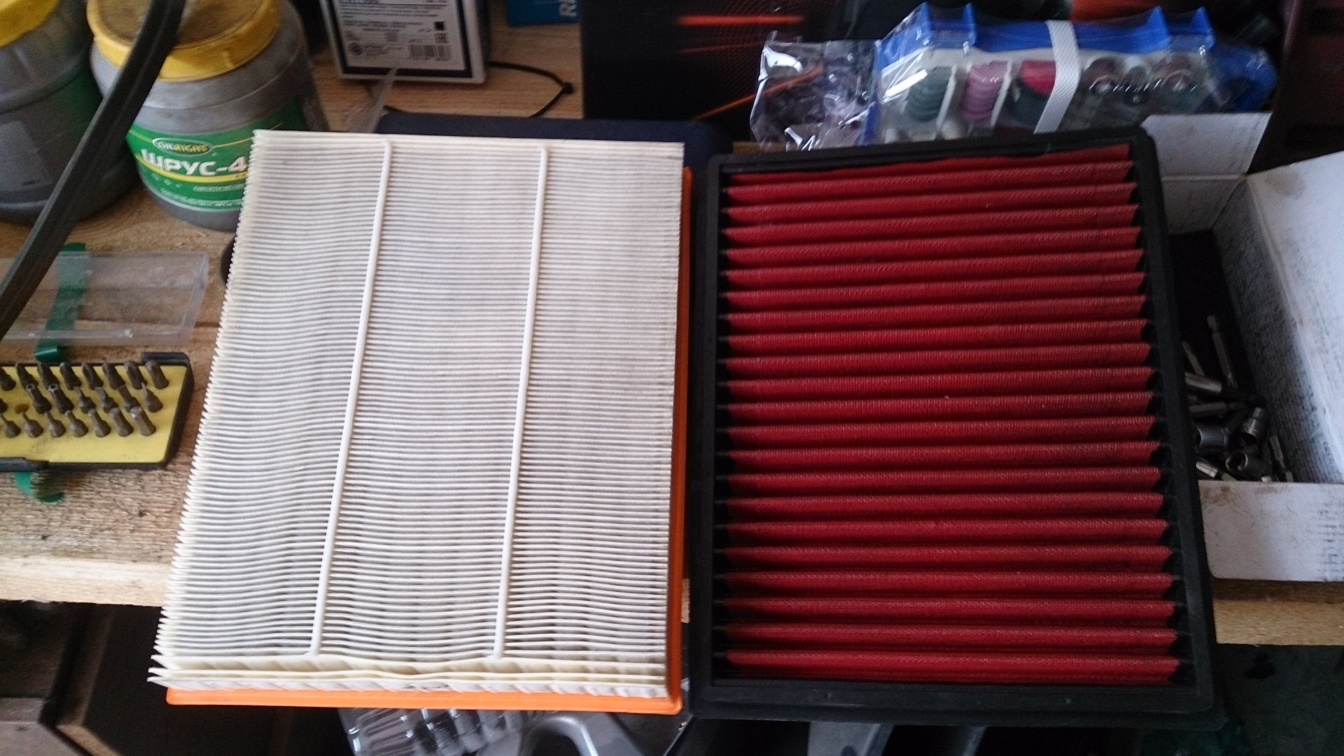

Вот только предварительно я решил заменить обычный воздушный фильтр на нулевик.
Последний я уже давно отмыл, пропитал маслом и он лежал готовый, ждал установки.

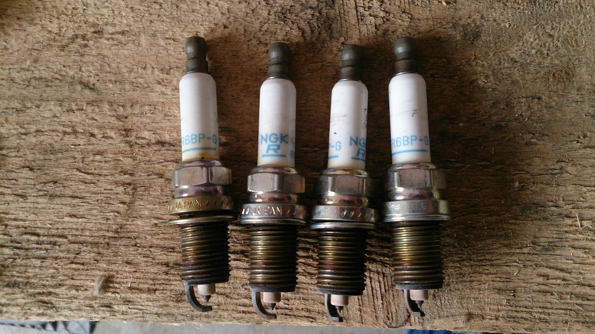

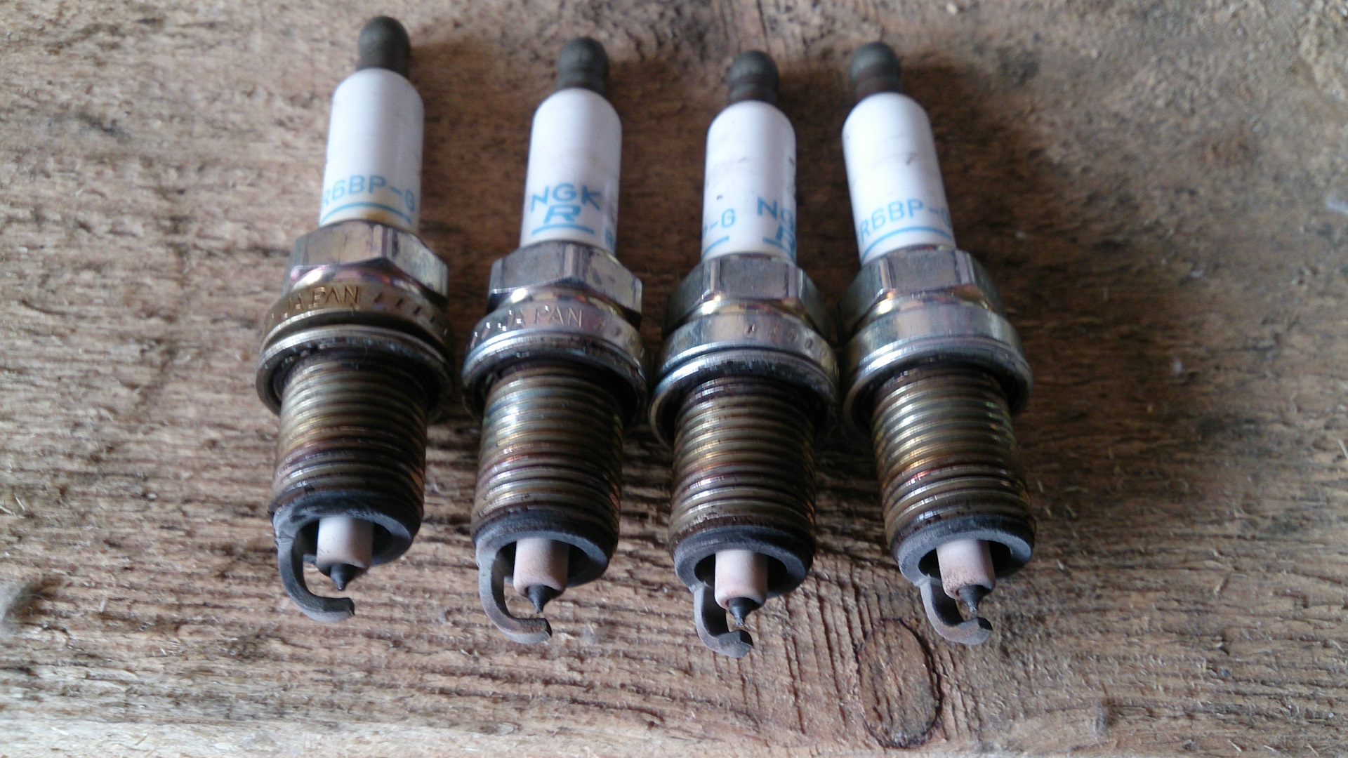

Последней операцией в эту поездку в гараж была ревизия свечей.
Пробег на них на данный момент 17000 км.
Напомню — у меня стоят иридиевые свечи с A16LET NGK Laser Platinum ZFR6BP-G.
Выкрутил их. С виду афигенные. Цвет свечей одинаковый.
Корональных колец практически тоже нет. Этому способствует подрезанный модуль зажигания.

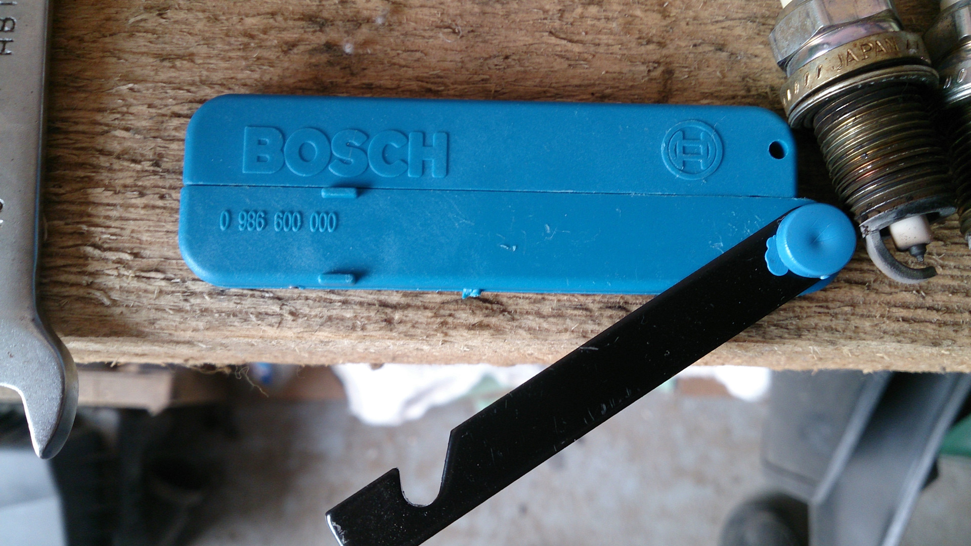

Ну и проверил на всех зазор. Для этого был куплен специальный щуп Bosch 0986600000 за целых 175 рублей.
Так вот! На все абсолютно свечах спокойно проходил только один щуп — 0,9мм.
Щуп 1,0мм ни на одной свече не прошел.
Поэтому просто ввернул их обратно и продолжу на них ездить.

Что значит подрезаный модуль?
Резинки, которыми модуль одевается на свечи, подрезаны на 8мм где-то. Таким образом там получается больший воздушный зазор.

Вот от торкча т40 пробки и сворачивают. Там торкс Т45
На самом деле не первый раз отворачивал Т40, просто заворачивал с умом, а не тянул со всей дури.
Но большое спасибо на подсказку. Полистал Астраклуб и действительно пишут про Т45. Куплю себе новую биту.

а смысл в частичной замене масла в эгур? если менять то полностью и желательно у оффициалов.
Смысл в том, что мне лень было вывешивать морду и менять полностью. Через тысячи 3 км. можно еще раз частично махнуть, потому как оно перемешается там уже.
А насчет официалов — у меня руки и голова есть. Чем они отличаются от хорошего проверенного сервиса, в котором в 2 раза дешевле все?
