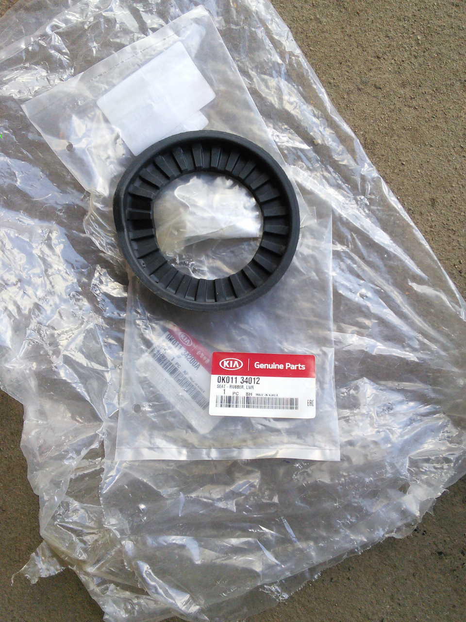

На той неделе я устанавливал Володе электровентилятор от сонаты, а заодно и подвеску шевельнул. Диагностика ходовой выявила:
1 — Правый верхний шар люфтит
2 — Сильно запотел, аж мокрый сверху, один задний амортизатор и один передний.
Володя покупал машину больше пяти лет назад, с пробегом 78ткм, если я не ошибаюсь. Предыдущий владелец ничего не делал с машиной по подвеске, поэтому сразу после покупки я Володе поменял нижние шаровые, амортизаторы вкруг, и что-то ещё, сейчас уже и не упомню. Володя приверженец только оригинальных запчастей, поэтому почти всё, что менялось, было установлено оригинальное.
Сейчас пробег Володиного спортэйджа 203ткм. За 125ткм пробега, который Володя намотал лично, нижние шаровые были поменяны 2 раза, на пробеге 78ткм сразу после покупки, и примерно на 160ткм. Передние амортизаторы тоже пришлось поменять несколько раз, и каждый раз я предлагал Володе поставить каябу, но он упорно ставил оригинал. Но в этот раз, когда обоссался очередной передний оригинальный амортизатор, установленный мной не слишком уж давно, Володя всё-таки решился купить более дорогие, чем оригинал, амортизаторы каяба эксель джи.
Так же были куплены оригинальные верхние рычаги 2 шт
резинки под пружины (старые были уже разбухшими из-за регулярного принятия маслянных ванн)
и два отбойника амортизатора, которые можно было не менять

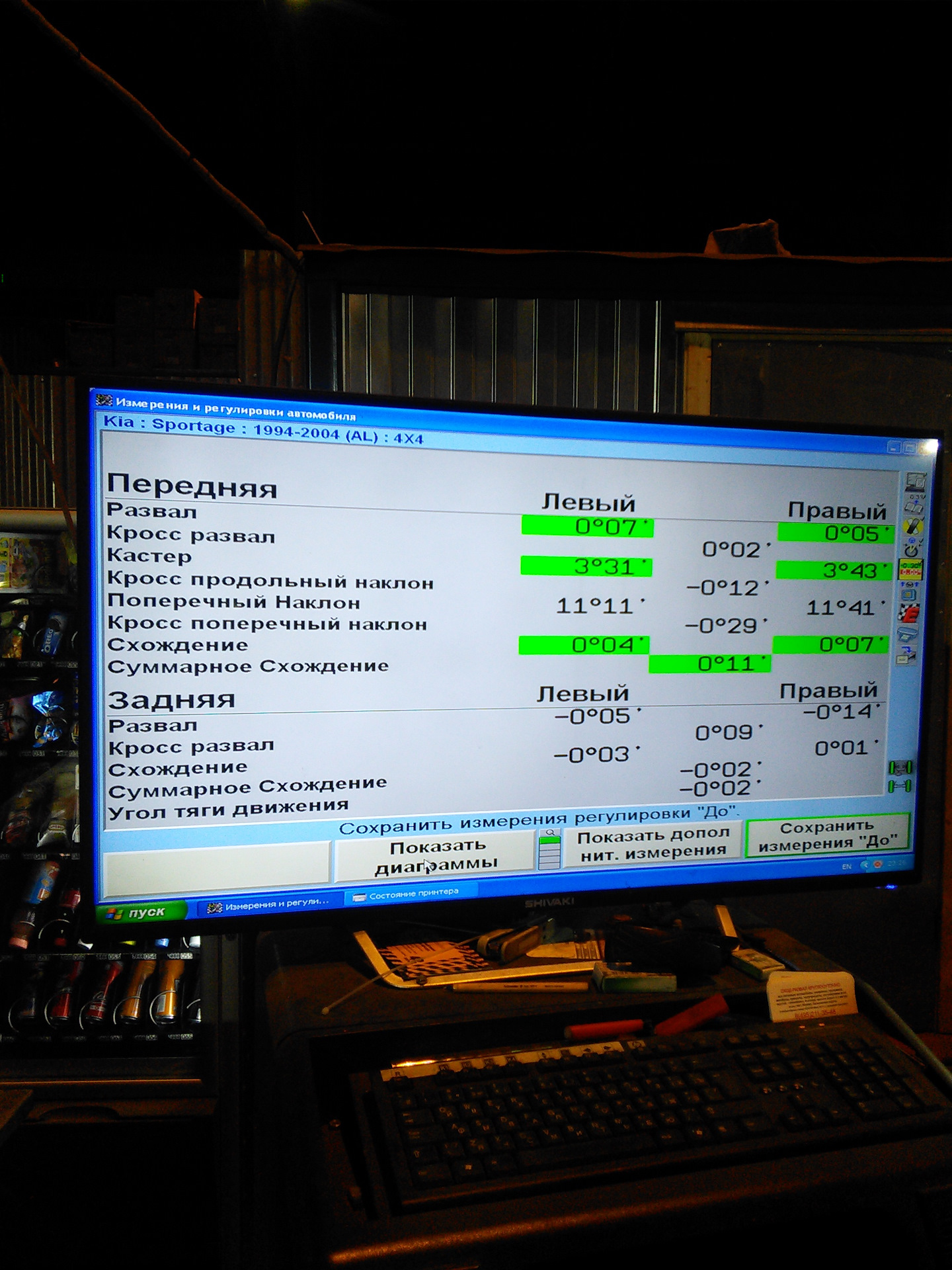

Чтобы было легче открутить развальные болты, облегчить жизнь развальщикам, и вынуть передний развальный болт верхнего рычага я отпилил балгаркой с диском 150мм лишние концы развальных блтов. Отстёгиваем шар, ослабляем гайки на болтах, подымаем рычаг до упора вверх, подтягиваем гайки, чтобы рычаг не падал, пилим болгаркой.
А чтобы сильно не сбить развал при сборке, я сфоткал положение каждого развального болта, и при сборке выставил их как было.
Рулевые тяги разработал и намазал, чтобы развальщики делали только свою работу. Дополнительно я модернизировал регулирочные гайки передних ступиц
и отрегулировал подшипники. В результате развал, кастор и схождение был отрегулирован за 40 минут, правда развальщинов было двое, у них даже оказался в наличии ключ на 26, чтобы уверенно крутить гайки на рулевых тягах Володиного спортэйджа, и ещё много всякой оснастки, что значительно ускоряло процесс.
