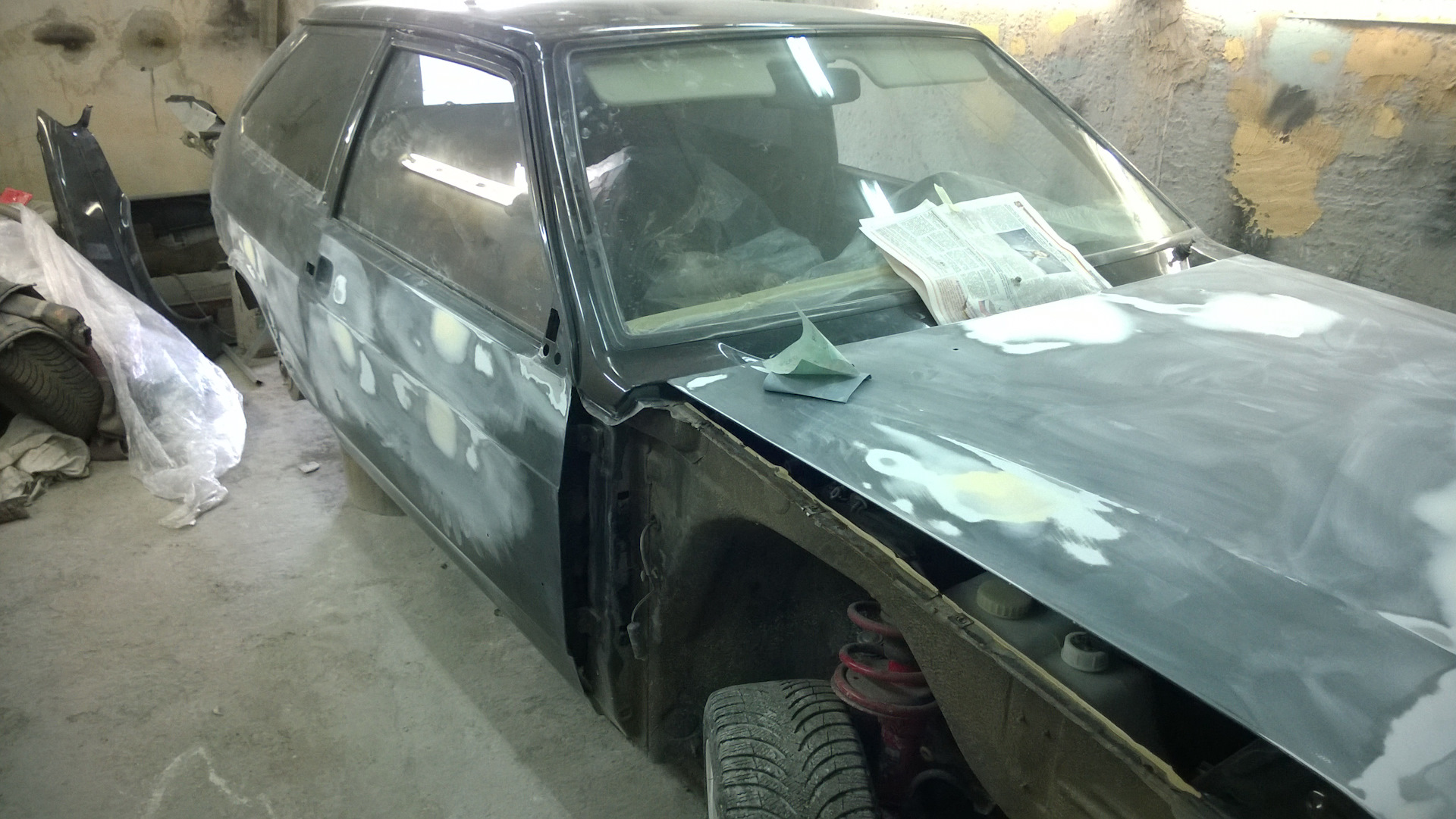

Поставил машину в малярку. Машина стояла аж три недели. Мастер Володя делал все не торопясь, очень кропотливо подошел к своей работе. Я приходил часто, мы с ним вместе искали что можно еще вскрыть, что бы найти ржавчину.
Теперь фото перед грунтом.
Видно, что жуки вскрывались по всему кузову. Переделана дверь, которую я красил в том году. Дни ожидания были самыми сложными. Почему-то я представил себе, что она будет зеркально черной. После того, как я забрал машину, уже на мойке я запарился с тем, что краска имеет так называемую "шагрень". Настроение упало, я начал замечать ее с любого ракурса. Дальше я просто решил пройти по двору и посмотреть на новые машины черного цвета. Так я был крайне удивлен, я нашел свежий Акорд, Мерседес и Вольво черного цвета: у акорда была такая шагрень, что я толком отражение то не видел. У мерседеса и вольво, похоже на мою. Прошло два дня и вообще перестал париться. Машина покрашена идеально без подтеков и пыли в краске. Зато я узнал что такое шаргень и увидел ее даже на ролс-ройсе с центре Питера. Вот тогда я и поставил точку в этой истории, раз на ролс-ройсе есть шагрень, то мне то уж точно не о чем париться.

шагрень это наоборот хорошо, хотя у самого 14ка в зеркало полирована, она с завода идет. чтобы типо если царапинка или веточки они отскакивали а не царапали спрошняком полосой. при желании ее можно убрать полировкой. а я и ток щас спалил что ты ее обливал, вроде же свежая. надо было шейвинг мутить сразу и бед бой
Для всех она конечно свежа, но я то много мест нашел по всему кузову. Подумал что лучше отделаться сейчас малой кровью чем запустить это все дело. Как у зубного вообщем, чем больше ждешь тем хуже становится.

Шагрень она везде, Костя!Можно полировкой ее нивелировать
Да конечно везде)
Сколь такое удовольствие обошлось если не секрет? Много до этого было по кузову ржавых пятнашек?
очень много, везде где были сколы до металла там — жук сидит
