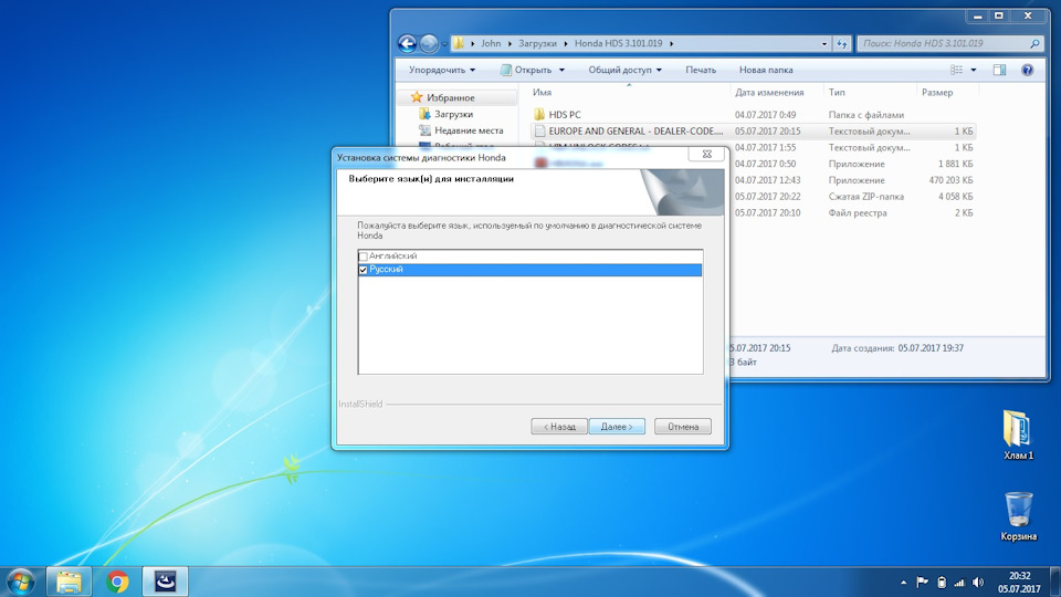

Кроме "Английского" добавляем устанавливаемый язык — "Русский". Жмем "Далее".
Язык диагностической системы по умолчанию выбираем "Русский". Жмем "Далее".

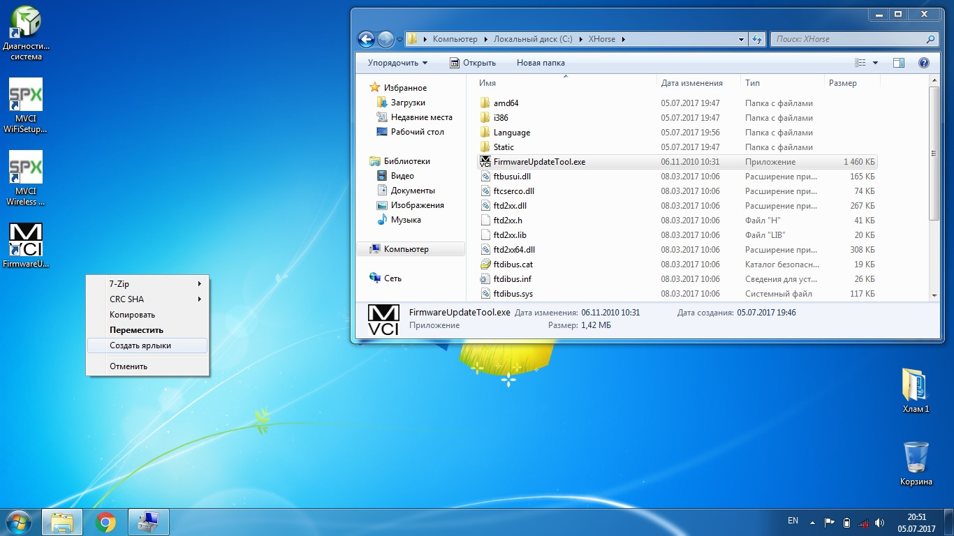

Возвращаемся в папку "Honda HDS 3.101.019", извлекаем содержимое XHorse.zip (должна получиться папка "XHorse" с непосредственно лежащими в ней файлами) и перемещаем эту папку в корневую директорию диска "C:/"
На рабочем столе жмем правой кнопкой мыши "Создать — Ярлык — Адрес объекта "C:\XHorse\FirmwareUpdateTool.exe"". Оно нам понадобится для проверки шнурка.

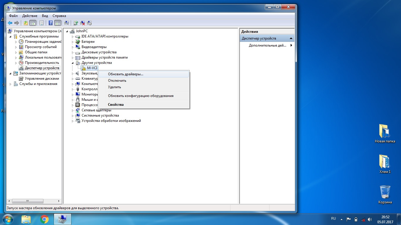

Далее нажимаем правой кнопкой мыши на "Мой компьютер" — "Управление"
Заходим в "Диспетчер устройств". Подключаем наш адаптер. Появляется новое устройство "M-VCI"
Щелкаем на нем правой кнопкой мыши, выбираем "Обновить драйверы"
Выбираем "Поиск драйверов на этом компьютере" — Указываем ранее подготовленную папку "C:/XHorse"
Следом появится еще одно устройство без драйверов, для него проделываем ту же операцию.
В итоге у нас появится доступный USB Serial Port.
На всякий случай меняем номер порта на COM1. Для этого щелкаем на "USB Serial Port" правой кнопкой мыши, выбираем "Свойства" — "Параметры порта" — "Дополнительно" — "Номер COM-порта: COM1" выбираем из выпадающего списка. (Это не обязательная операция)
Запускаем ранее подготовленный ярлык программы "FirmwareUpdateTool". Жмем "Device Info" и ничего другого! Если со шнурком всё в порядке, видим, в ранее не заполненных полях, информацию.

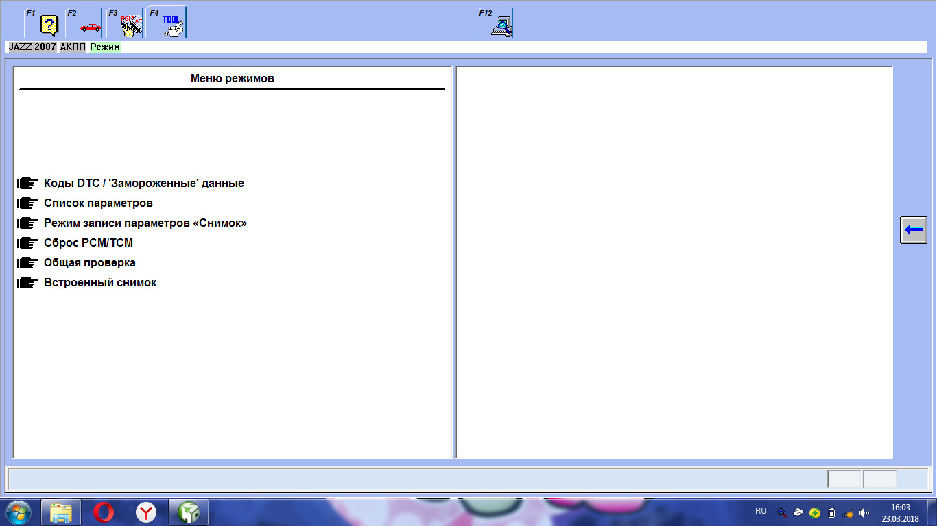

А вот теперь запускаем HDS. Он же "Диагностическая система". Ждем загрузки, нажимаем F12
Из выпадающего списка "Интерфейс связи" выбираем "XHorse — MVCI"
Система перезагружается. Всё готово к подключению к машине.
Подключаемся — Выбираем "Новое Т/С" — следуем инструкциям программы на русском, радуемся ;)

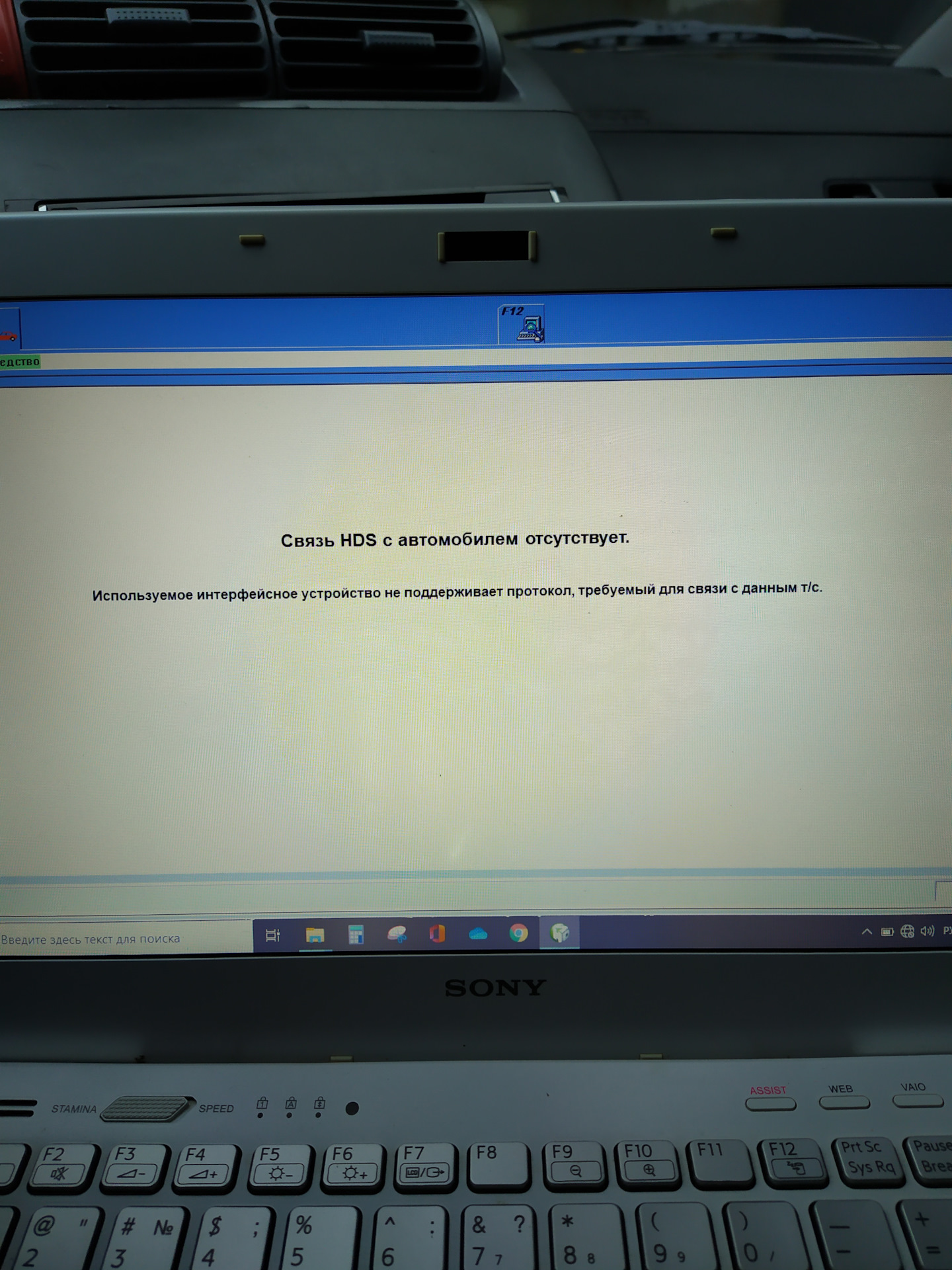

Подскажите, пожалуйста, все установил по инструкции на 7 64х, кабель видит, но машину не находит. Honda legend 1998, 3пиновый разъём

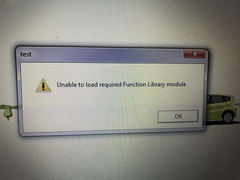

У меня в конце выдало такой текст, помогите

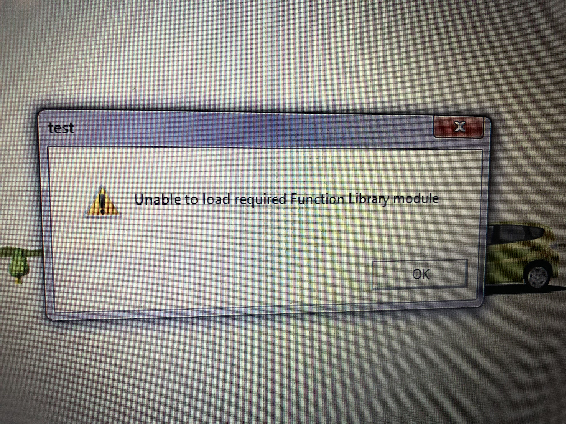

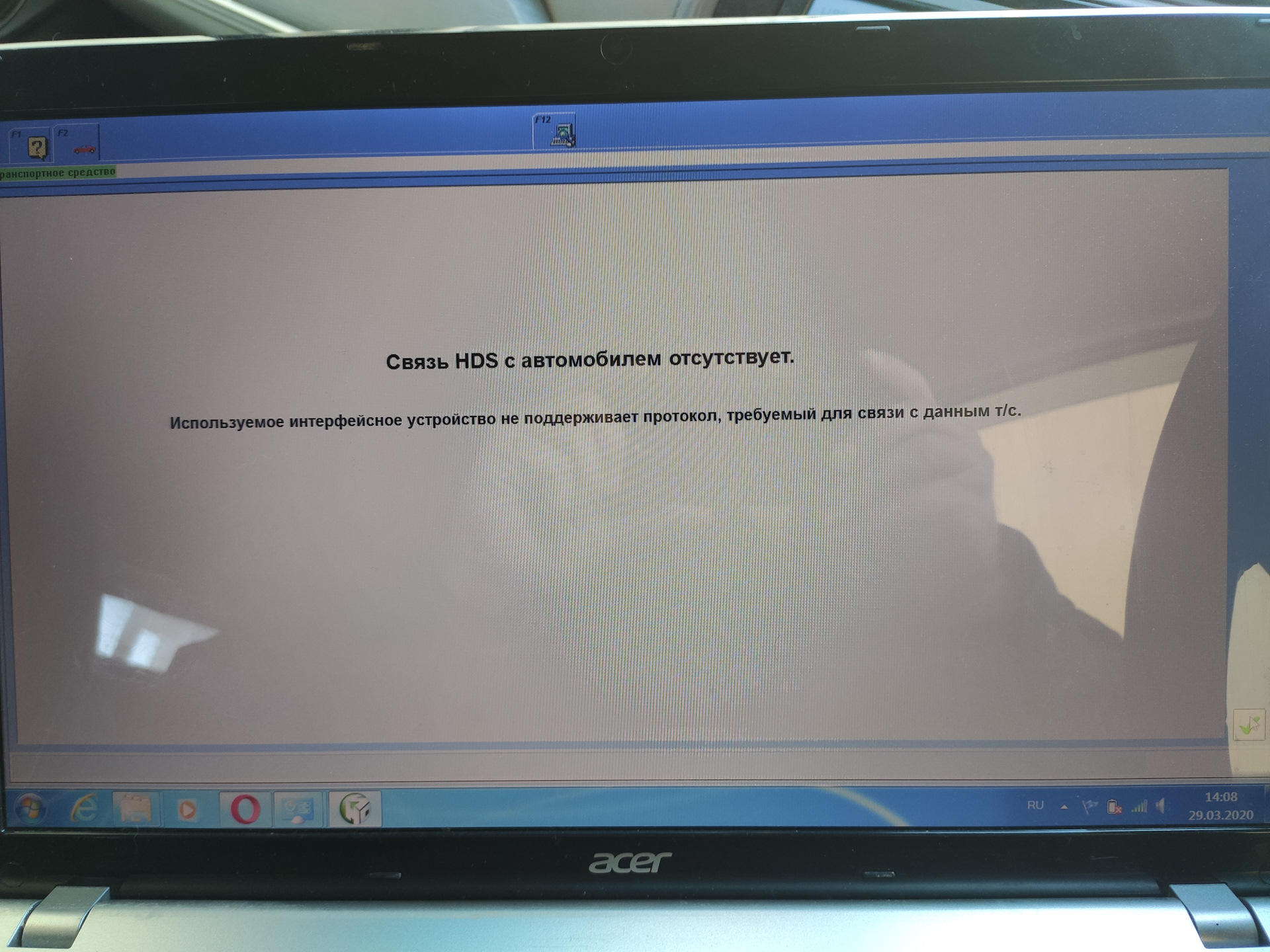

Здравствуйте. Прошу помощи, всё делаю по инструкции, HDS ставится и запускается без проблем, а вот проверить работоспособность шнурка не получается. Может кто сталкивался с такой проблемой? Или подскажете что я мог сделать не так. Windows 7/32
Проблему решили? Так-же как и у вас на фото. В статусе пишет что законектился, но данных о шнурке некаких нет. Уже и винду семерку отдельно установил. Шнурок с диодом. Горит краным когда вставляеш в ноут. Когда запускаеш HDS загорается зеленый. Но в HDS вот что у меня выдает:
Я свой шнур отправил назад продавцу (благо доставка была из России) проблема была явно в нём. На моём шнурке светодиод был расположен на противоположной стороне относительно ключа на разъёме OBD2 То-есть при подключении к машине диод светил на педали. Судя по всем фото они должны быть на одной стороне. А так симптомы один в один как у Вас

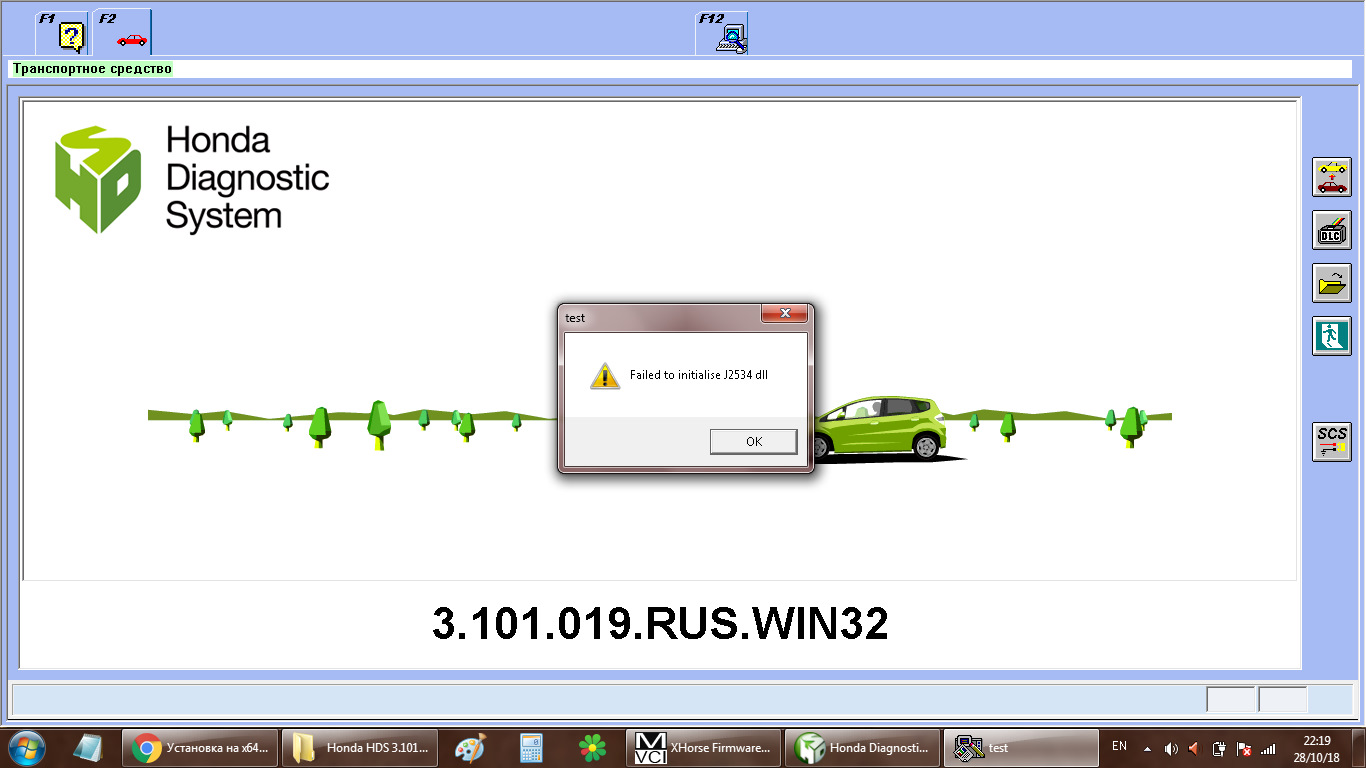

Если ты делал точно по инструкции и скинул папку XHorse на диск C:\ в корень, то возможно твой антивирус удалил файл MVCI32.dll восстанови его и добавь в антивирус исключение папку C:\XHorse\*.* и все заработает.
Stefansky
И вот такое еще
Приветствую. Папка Xhorse распоковалась в папку Xhorse. У меня так было. То есть путь к папке у тебя следующий
: C:\Xhorse\Xhorse\…, а надо C:\Xhorse\…

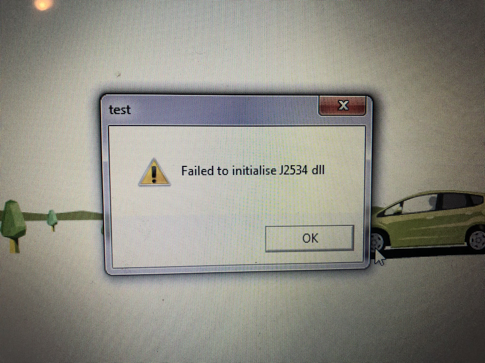

Господа подскажите, кто сталкивался с таким непонятным чудом юдом
Сегодня колдовал целый день чтобы установить:
Перенеси папку XHorse на диск С, путь должен быть такой c:/XHorse
Потом переустанови драйвера на шнур
Подскажи, а какой у тебя драйвер для шнурка высвечивает? У меня ошибка как на скрине выше
Драйвер подтянуло ftdi 2017 года вроде
Дома буду посмотрю, а так не помню
Stefansky
У меня та же ошибка. Разобрался?

Никак не могу подключиться к американскому CR-V японского производства.
И вообще, если авто для американского рынка, имеет ли значение страна производства (Америка, Канада, Япония) ?
А в этой версии в конце названия программы стоят интригующие три буквы "USA"

Не устанавливаются дрова на шнурок. К машине подцепить не получается.
Такие же ошибки как у sosedd222!
Может кто то знает решение проблемы?
Да, нужно копировать папку xhorse в папку с установленной программой. После этого отредактировать файл реестра Xhorse64.reg таким образом, чтобы в нем путь до файла FirmwareUpdateTool.exe и до библиотеки(которая тоже лежит в папке Xhorse) которая идет следующей строчкой было корректное. Потом сохраняешь изменения и запускаешь файл Xhorse64.reg и добавляешь этот ключ в реестр.
Попробовал установить на вин 8-64, шнурок не определился а к машине подключается все нормально, шнурок китайский J2534.Спасибо за подробное описание установки.
Как-то получилось убрать эту ошибку. Такая же выскочила
Получилось. Точно не знаю как, потому как приятель между делом занимался, потом просто пришел сказал что сделал. Объяснил так, что для работы пррги в архиве есть все, просто как то не так я устанавливал.
sosedd222
при установке драйверов отключить антивирус совсем, он блокирует распаковку FirmwareUpdateTool и дрова до конца не устанавливаются
sosedd222
папку хорс кинь в корень с. Не благодари.

У меня "америкашку" открыл, япошку для америки не хочет. Может что то не так делаю?
Подскажите, американский рынок открывает прога, или только Европу?
У меня американка. Про европу не знаю.
Да. Я открыл. Указал код диллера для Америки 206534, и выбрал производство для Американского рынка

Спасибо.Вчера подключал к Хонда Джазз 2007г, работает.Вот только ABS, SRS и EPS не видит.калибровка стартового пакета не нашёл.
Я час пытаюсь найти калибровку стартового пакета… Медленно все как то работает)) у тебя получилось найти?
Если ещё ищешь)
То калибровка есть только во 2 версии программы, в 3 версии её убрали.
Saha52
Для тех у кого такая же проблема, нужно сделать перемычку между 7 и 14 пином колодки OBDII.

Запускаем ранее подготовленный ярлык программы "FirmwareUpdateTool"в самом низу Message у меня прописано Device connected.всего один раз-это нормально?
Вы уже неделю с этим воюете, но так и не получилось запустить?
1 раз это нормально.
прости старого."XHorse"не внёс в корневую директорию диска "C:/"
при запуске вотчо выскакивает:Unable to load required Function Library module.и Failed to initialize 12534 dll
вот тоже самое и у меня вылазит! а модель при проверке шнура какая? у меня пишет MVCI-T может из за этого?
