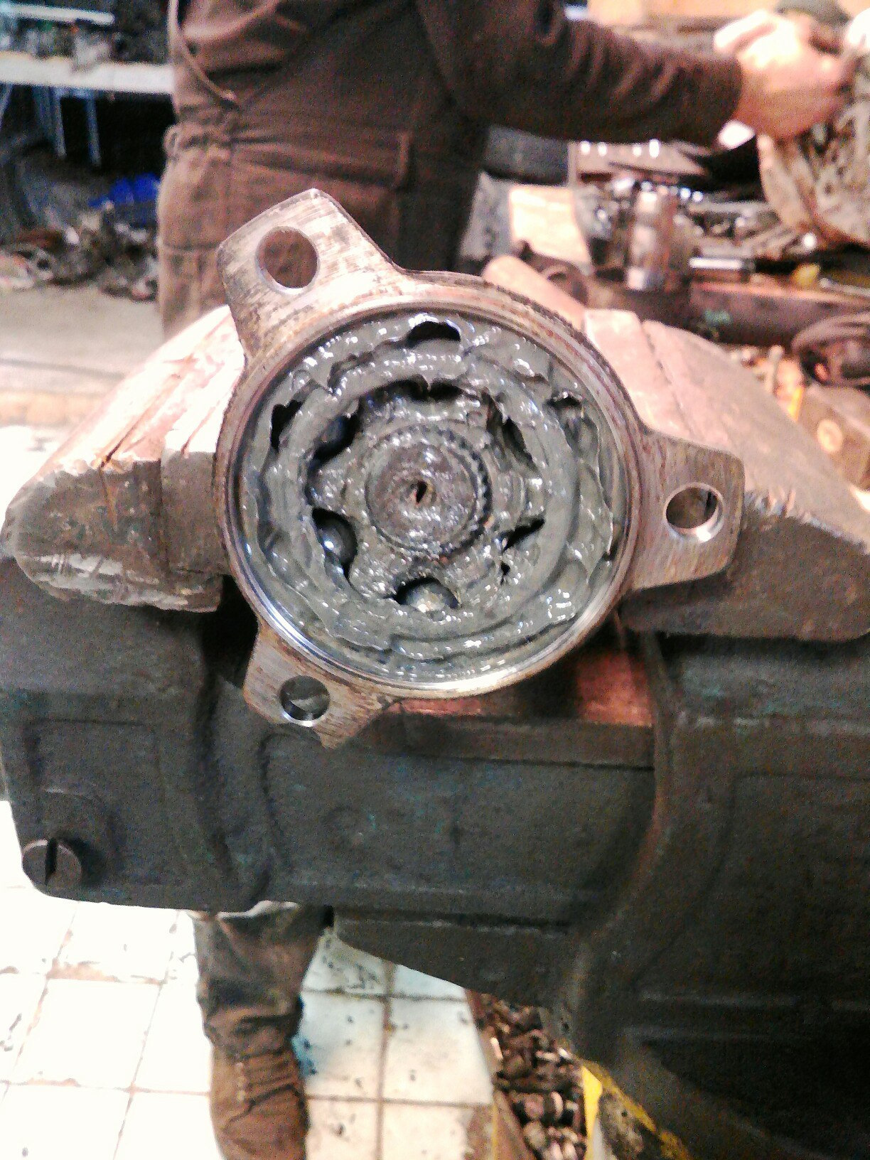

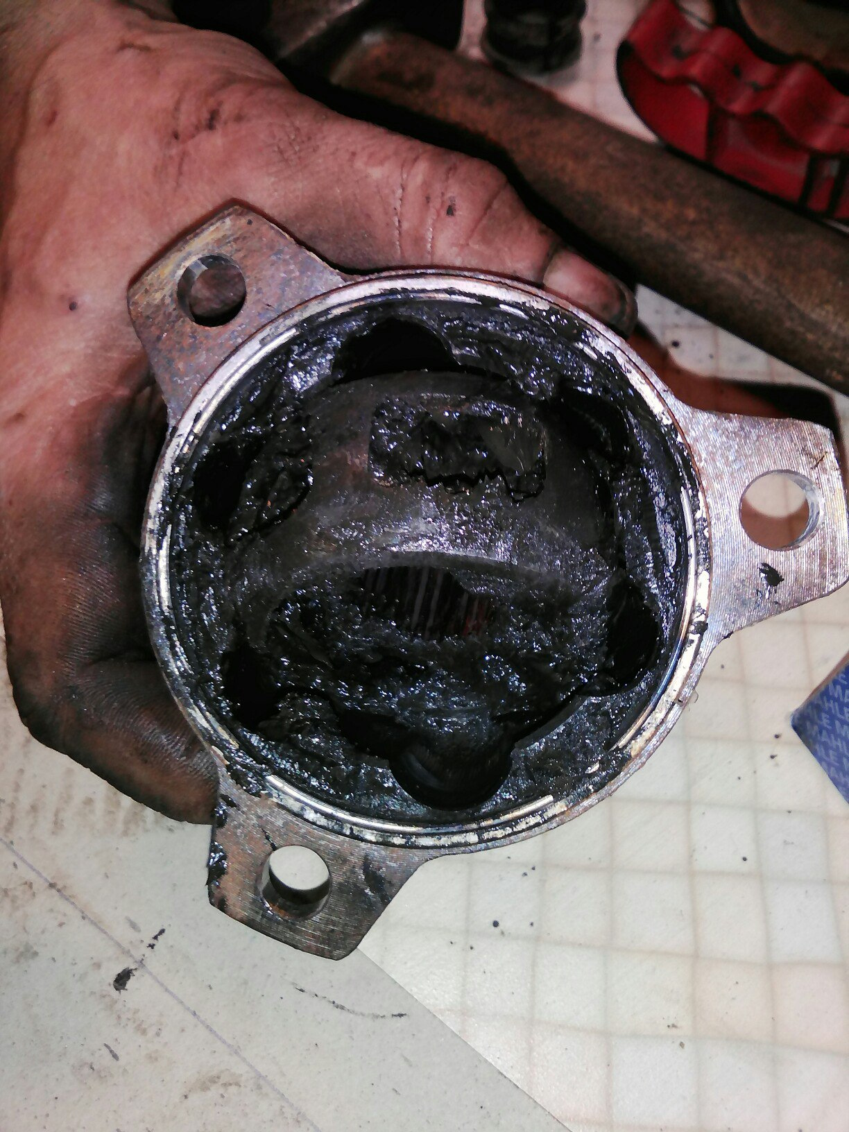

Совсем раздолбало шрус кардана. Цена запчасти не радовала ни разу — около 12 рублей. И вновь обратившись к соклубнику с паджерофорума из приморья Жиперу мы заказали у него переднюю часть кардана со шрусом от делики. Сам кардан по размеру не подходит, а вот шрус один в один. Цена кардана 1000 руб, доставка 750 руб.
Вскрытие нашего шруса показало ужас ужасный — смазка вся как кака, ямы глубиной милиметра 3. Поскольку Жипер занимается разбором праворуких машинок, то кардан был немного б.у., но как и с раздаткой, вскрытие показало, что японцы явно на машинах не ездят, а толкают вручную=)))) тк все в идеальном состоянии))
