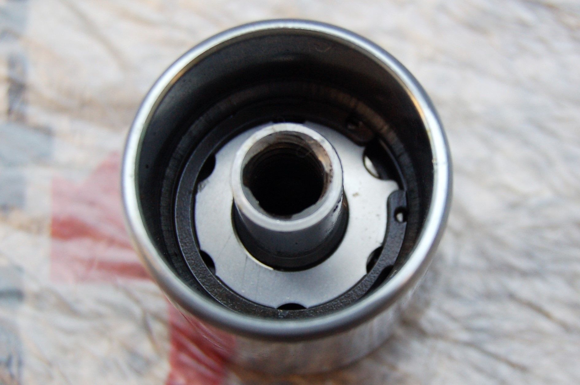

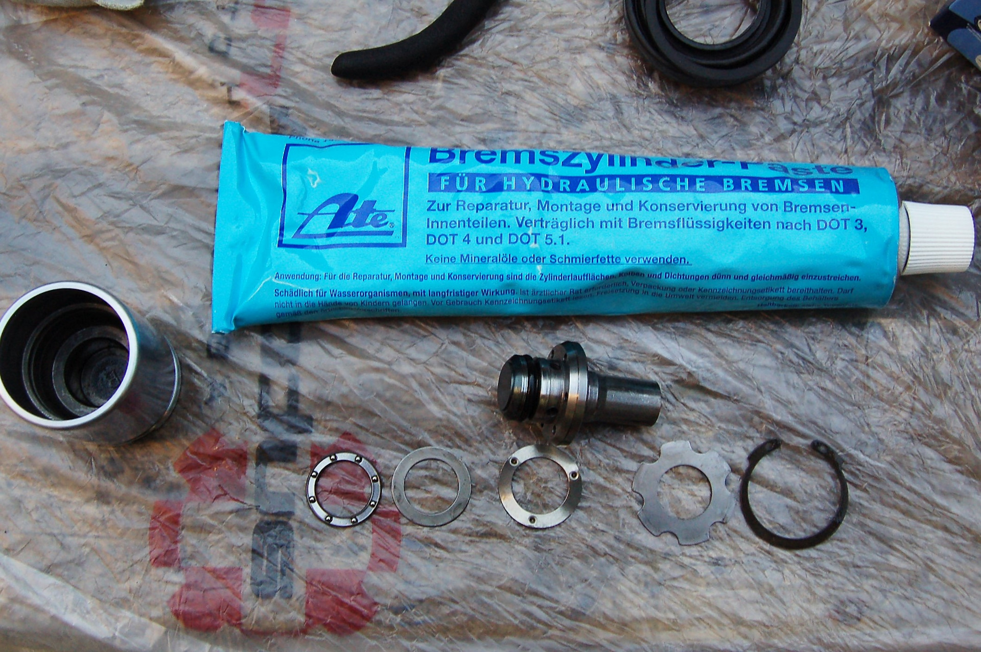

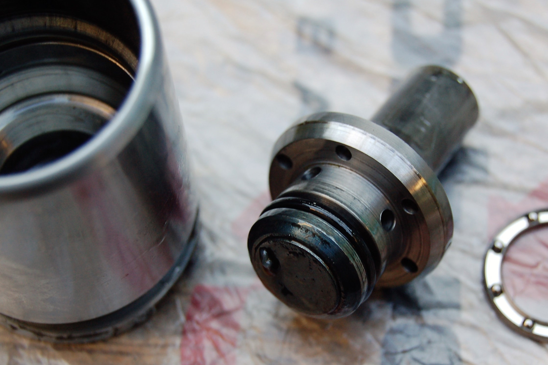

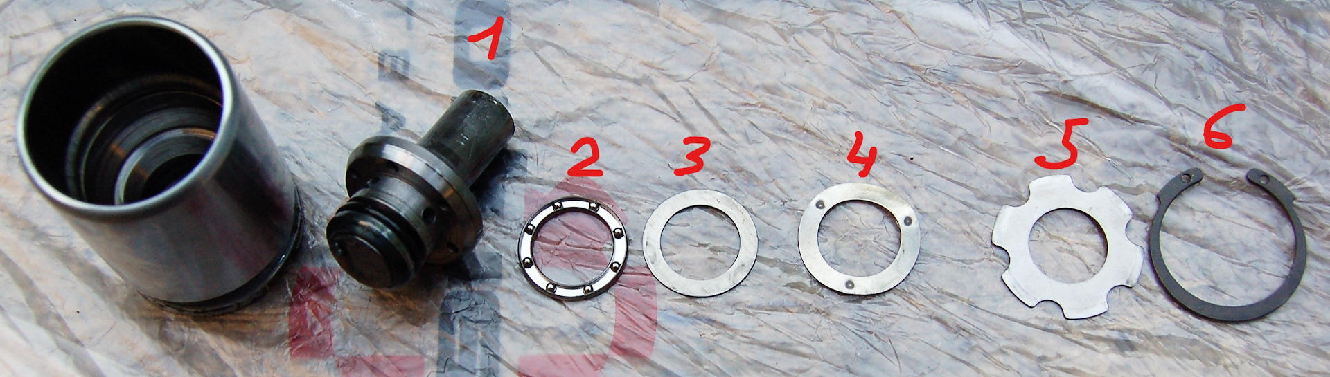

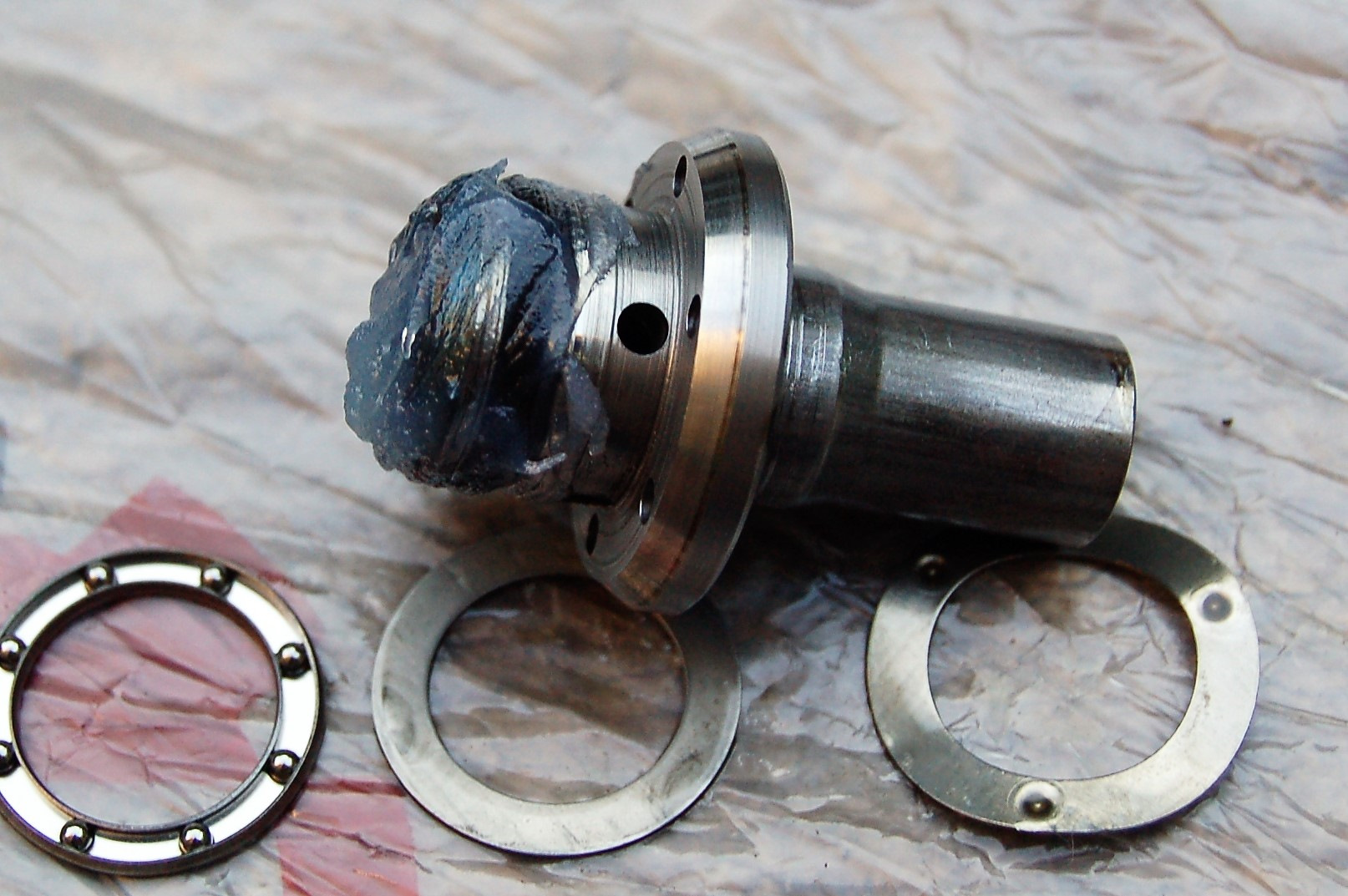

Ремонтный поршень 150220C ERT "Поршень суппорта" приходит так сказать "голый" без потрохов и для его установки необходимо переставить механизм ручного тормоза из старого поршня в этот новый.
Ничего сложного в этом нет. Просто все надо делать аккуратно.

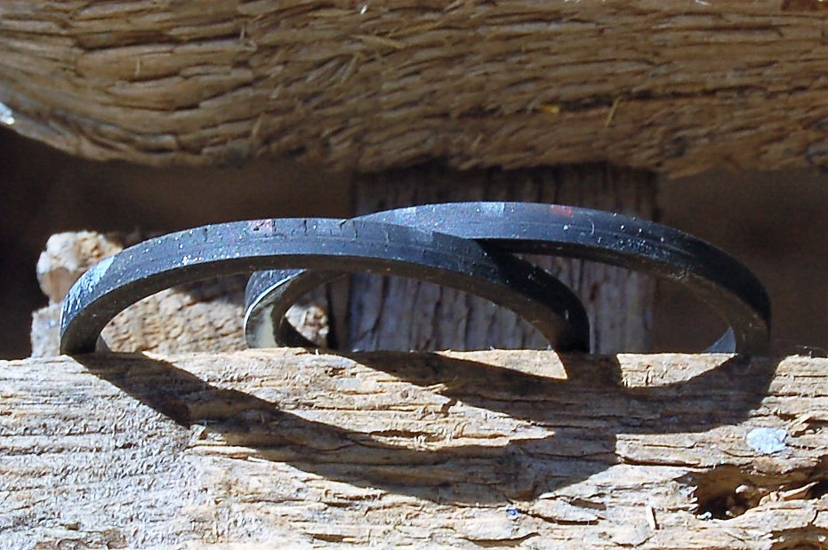

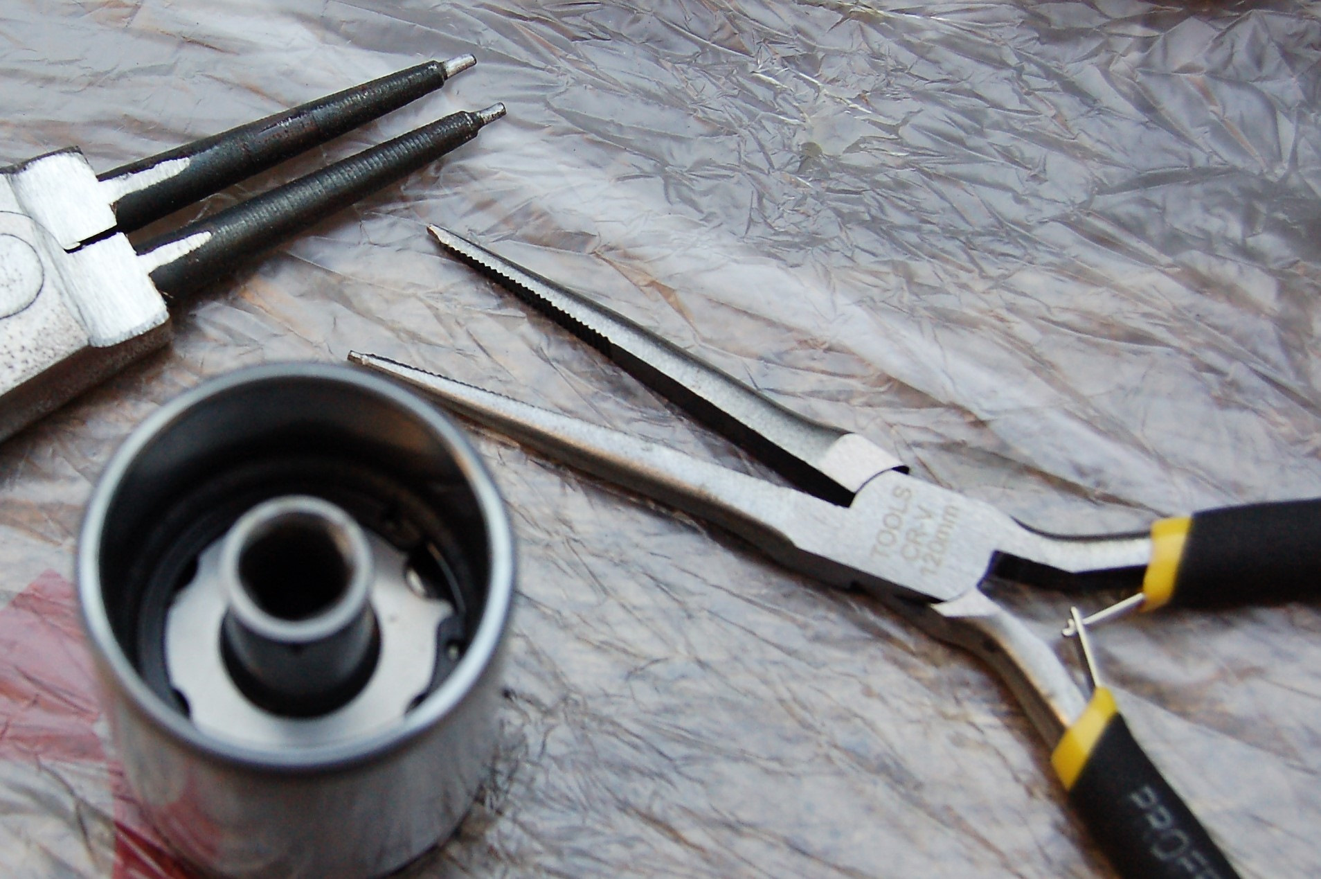

Для извлечения стопорного кольца использовал круглогубцы (рублей за 120 если не ошибаюсь — но не дороже 150 точно), этими-же круглогубцами я снимал и ставил стопорное кольцо в стакане поршня, вот там немного сложней, но тоже можно справиться
После того как стопорное кольцо снято, весь механизм очень легко извлекается из поршня.

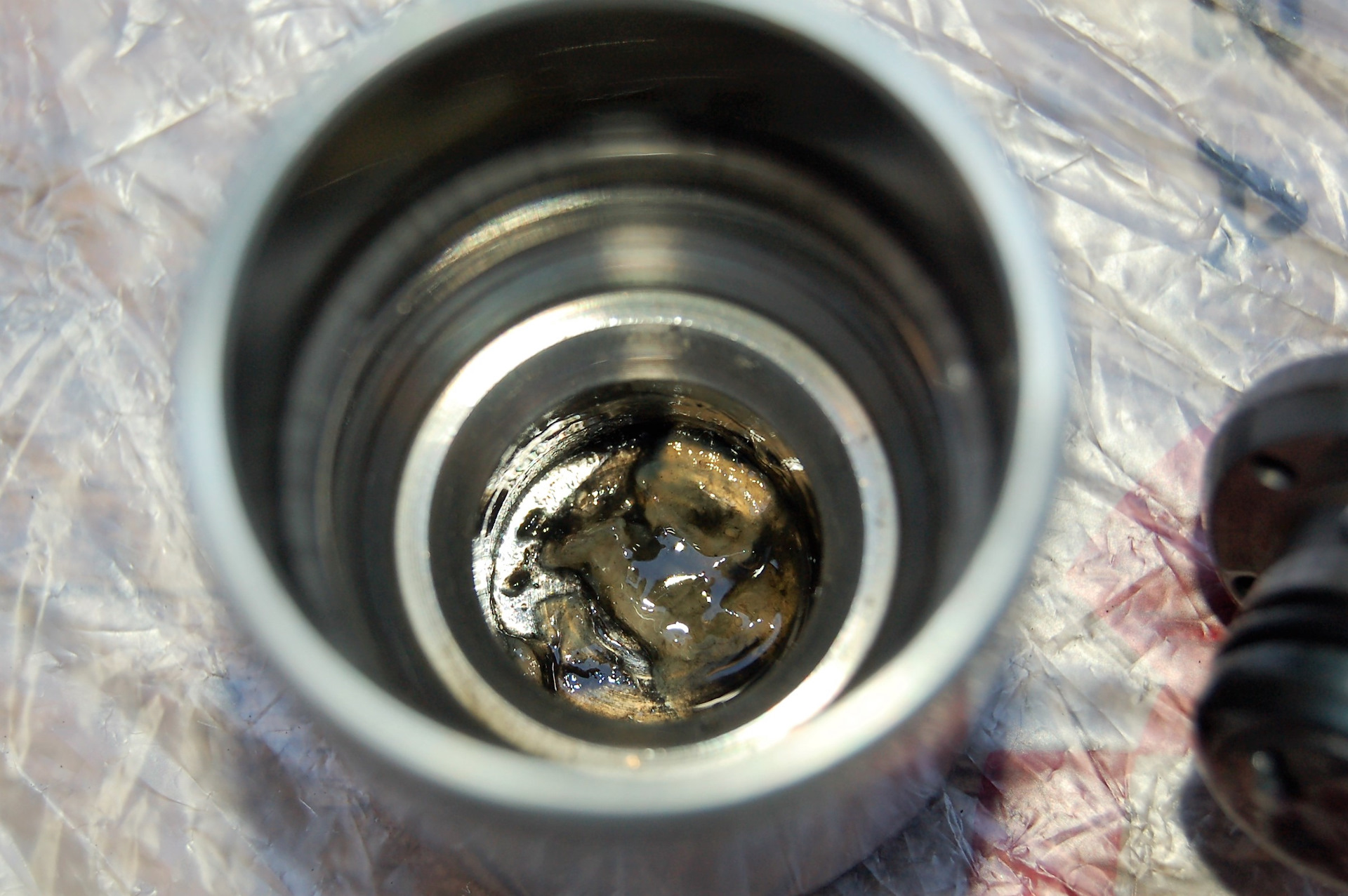

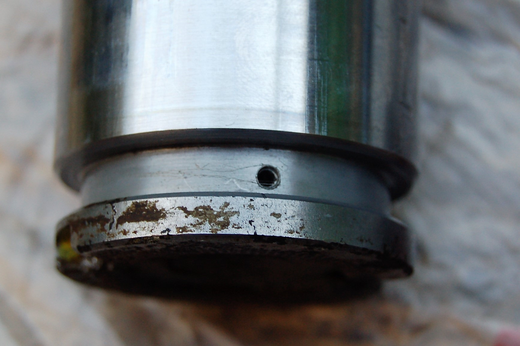

На дне старого поршня обнаружил остатки заводской смазки очень похожей на пасту АТЕ которую я приготовил для смазывания суппортов (далее)
Вот я и выяснил для чего это отверстие на поршне (причем только на заднем). Через это отверстие смазка поступает в фаску уплотнителя (пыльника) и одновременно это отверстие не дает образоваться давлению или вакууму механизма ручного тормоза. Если это отверстие забито, то ручной тормоз нормально работать не будет.

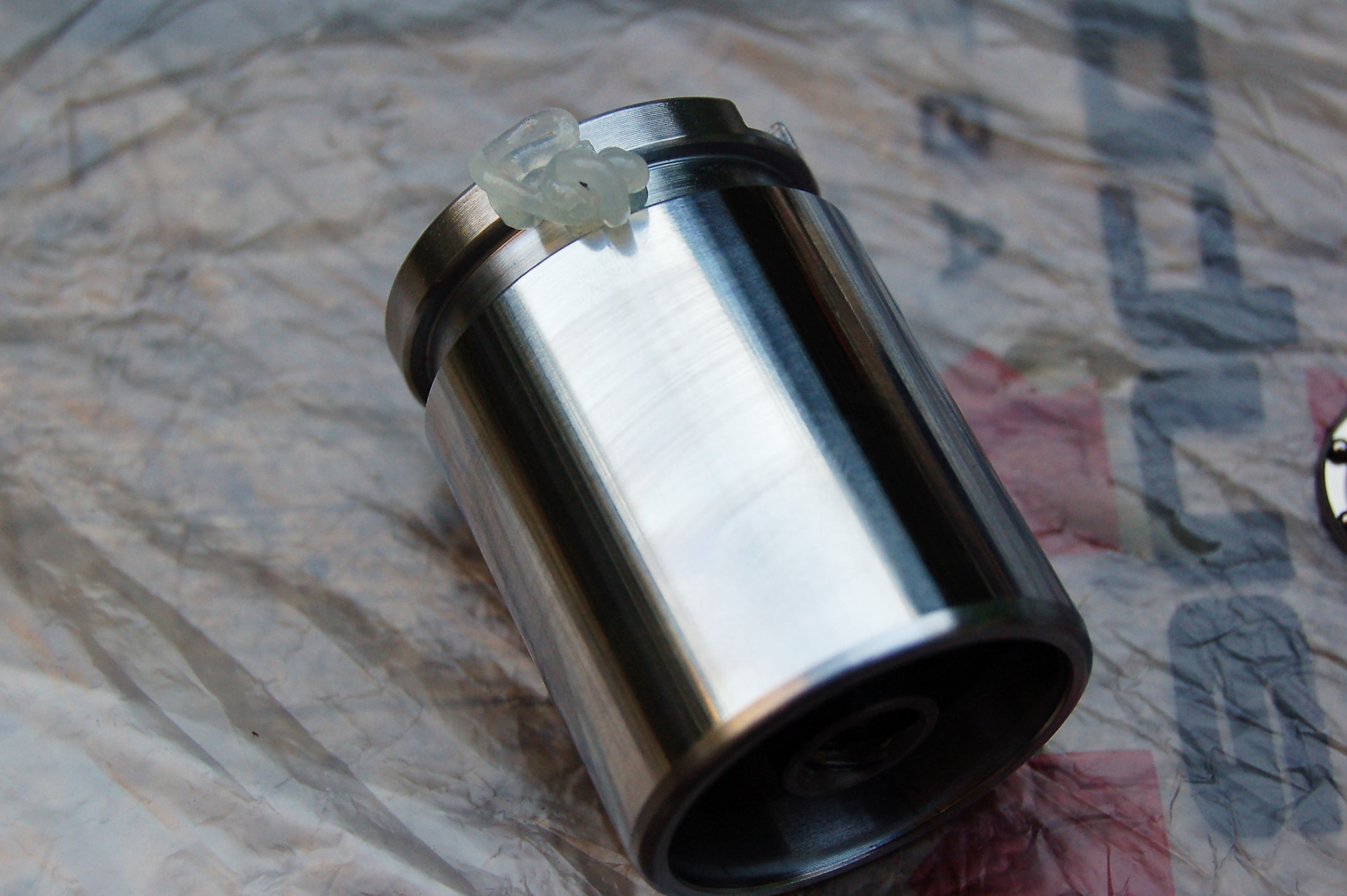

Перед сборкой набиваю смазки в отверстие под штифт, смазываю сам штифт (только низ) вставляю его в поршень и…
…лишняя смазка выходит через отверстие.

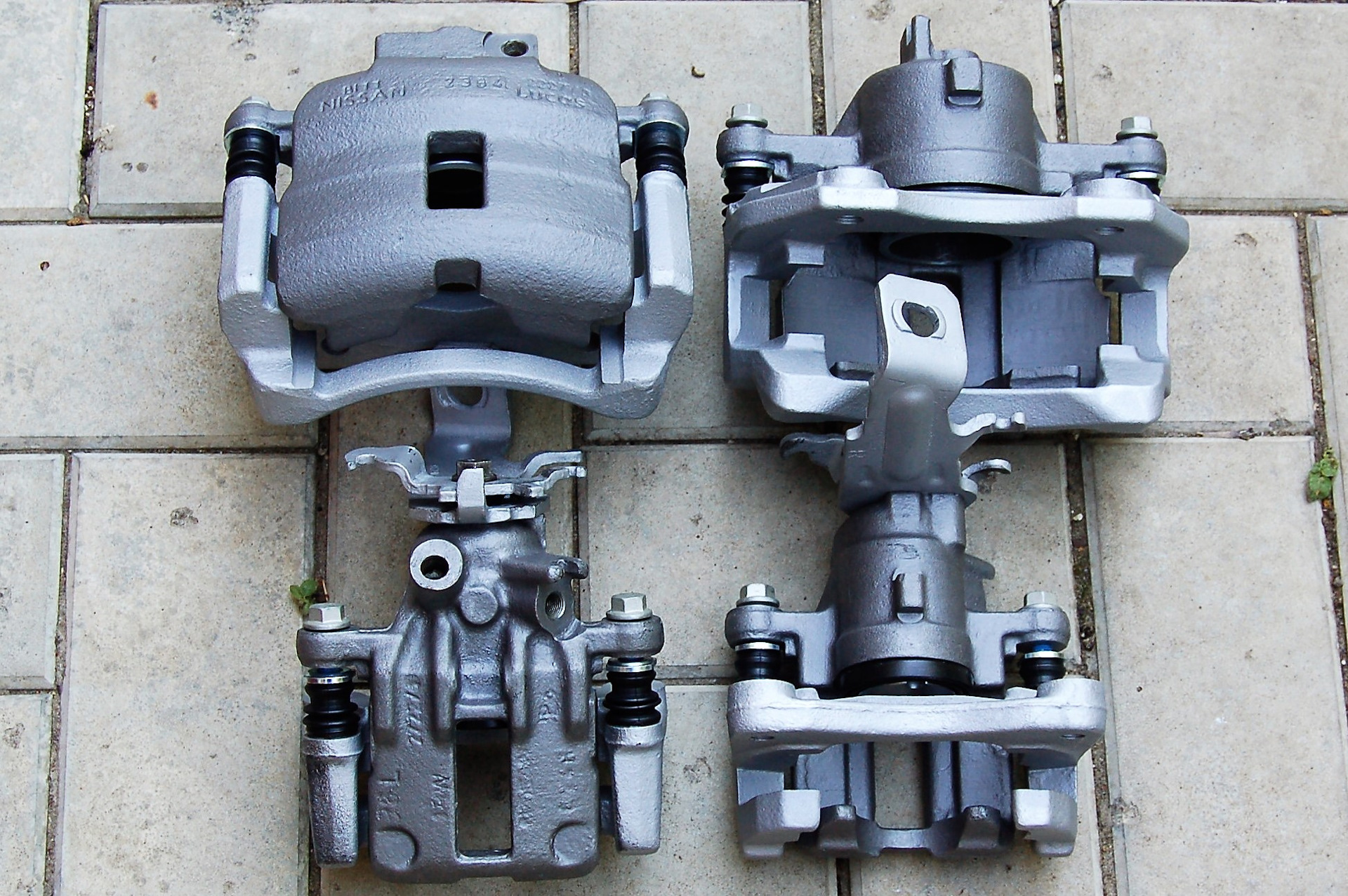

Далее собирает поршень и устанавливаем (задние поршня вкручиваем) их в суппорта.

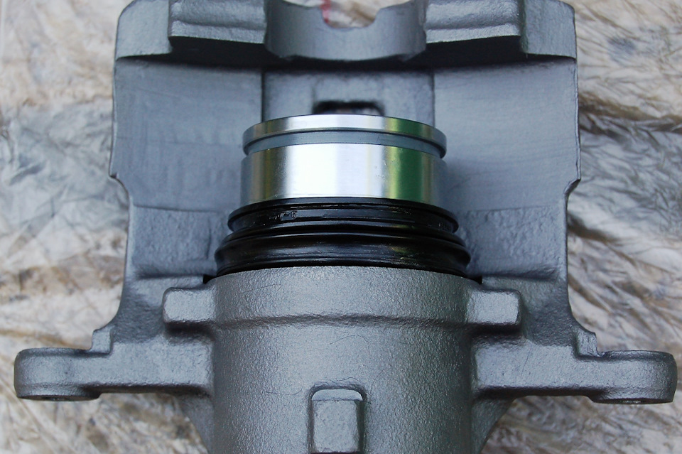

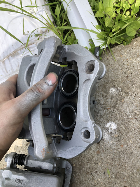

Описывать сборку подробно не буду, много инфы есть на форуме. Остановлюсь только на том как я ставил пыльники (на примере передних суппортов).

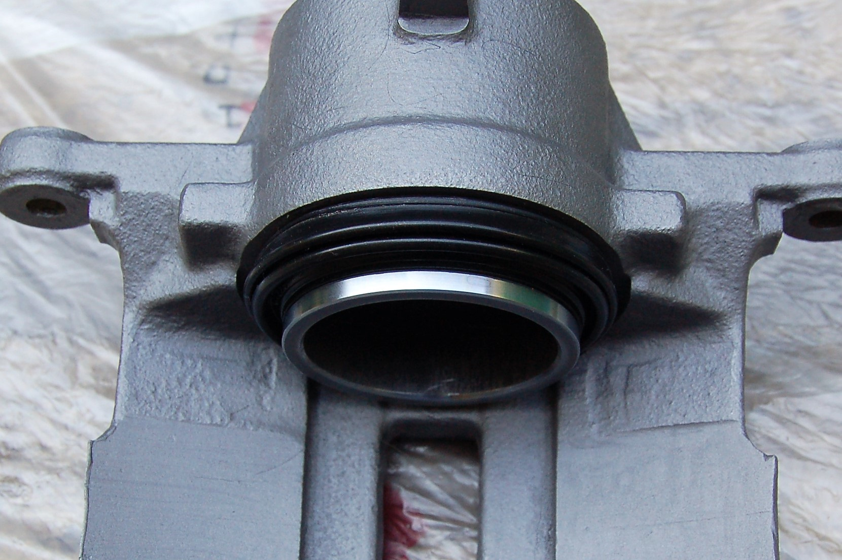

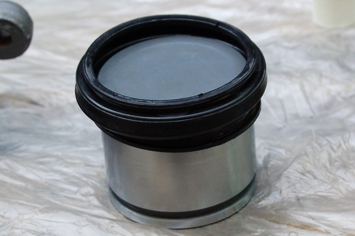

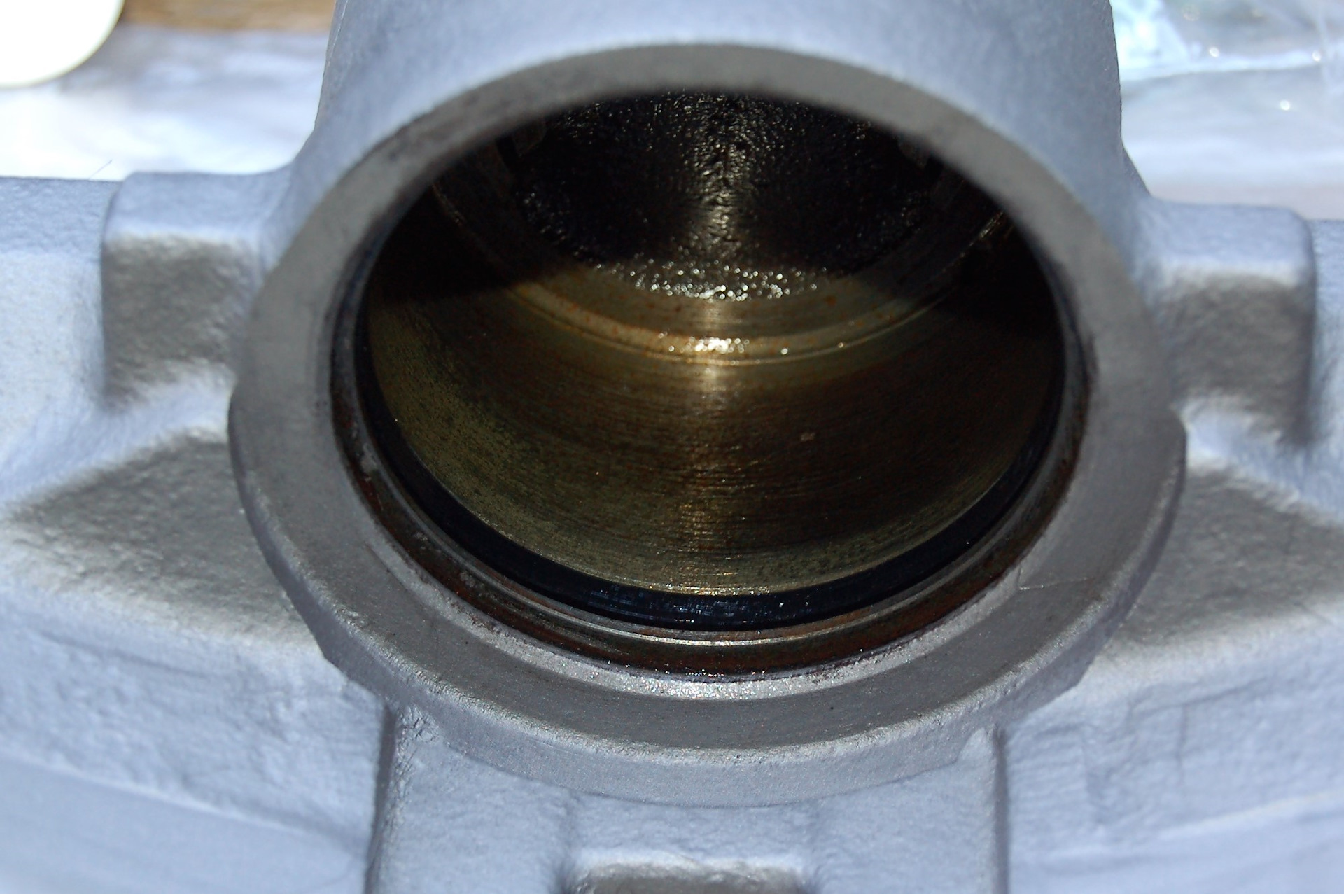

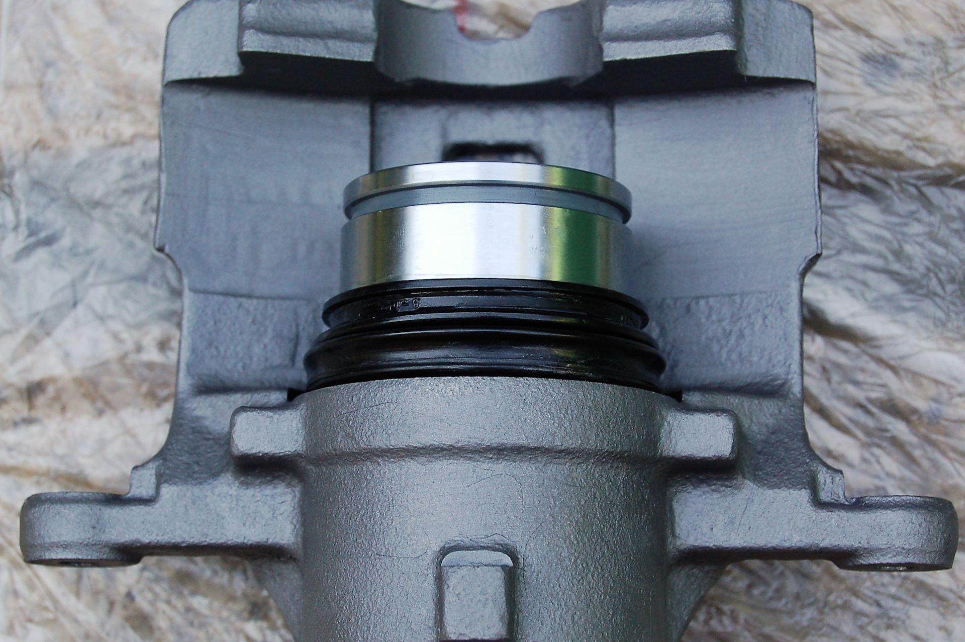

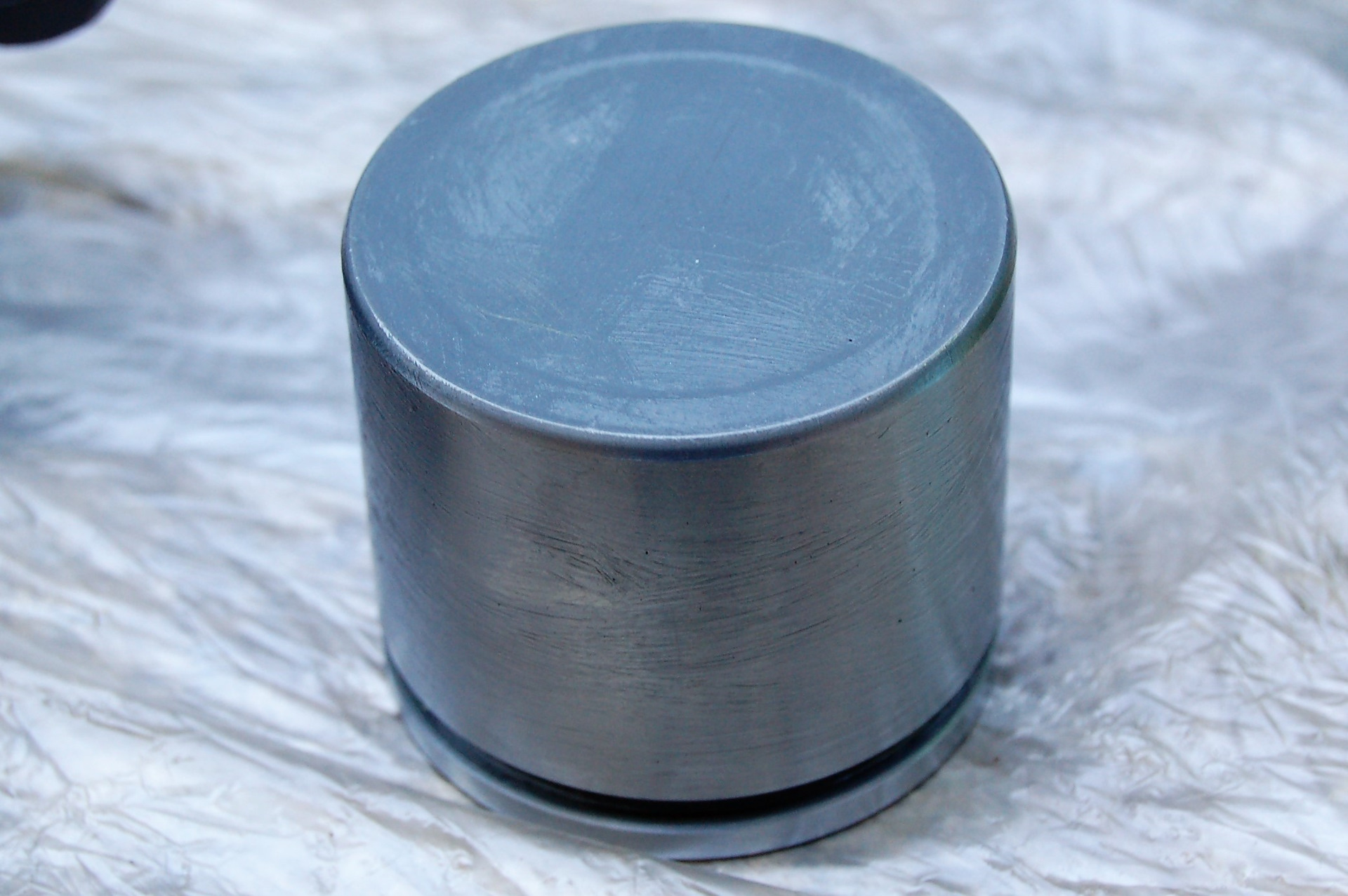

Перед установкой поршней смазываем тонким слоем внутренние стенки колодца суппорта, уплотнительное кольцо и сам поршень.
После того как поршни смазаны на них достаточно легко одеть пыльники, но проблематично их удержать в нижней части поршня так что-бы потом завести кромку этого пыльника в канавку суппорта. Из-за смазки делать это и легко и одновременно "скользко", немного терпения и сноровки и все устанавливается.
После того как пыльник "сел" в канавку аккуратно вставляем (вкручиваем задний) поршень. При наличии смазки и новых резинок делается это очень легко, без перекосов.

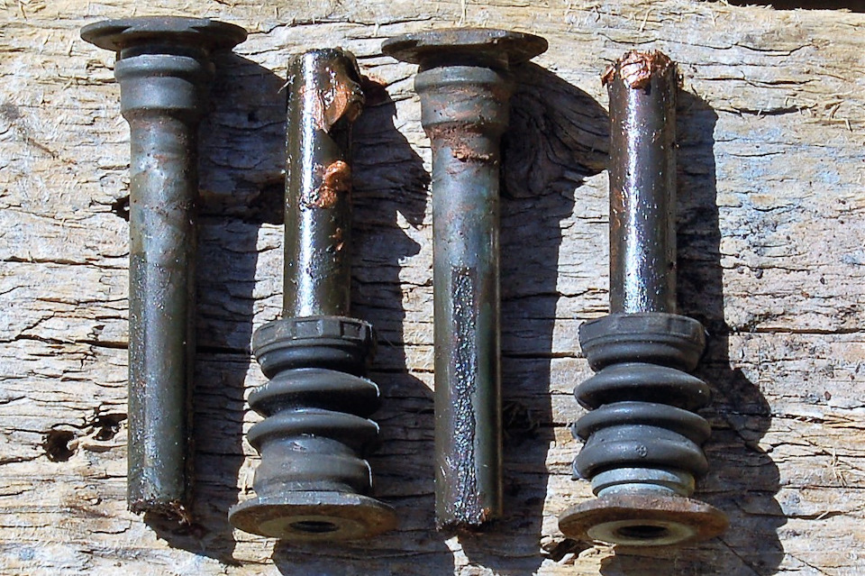

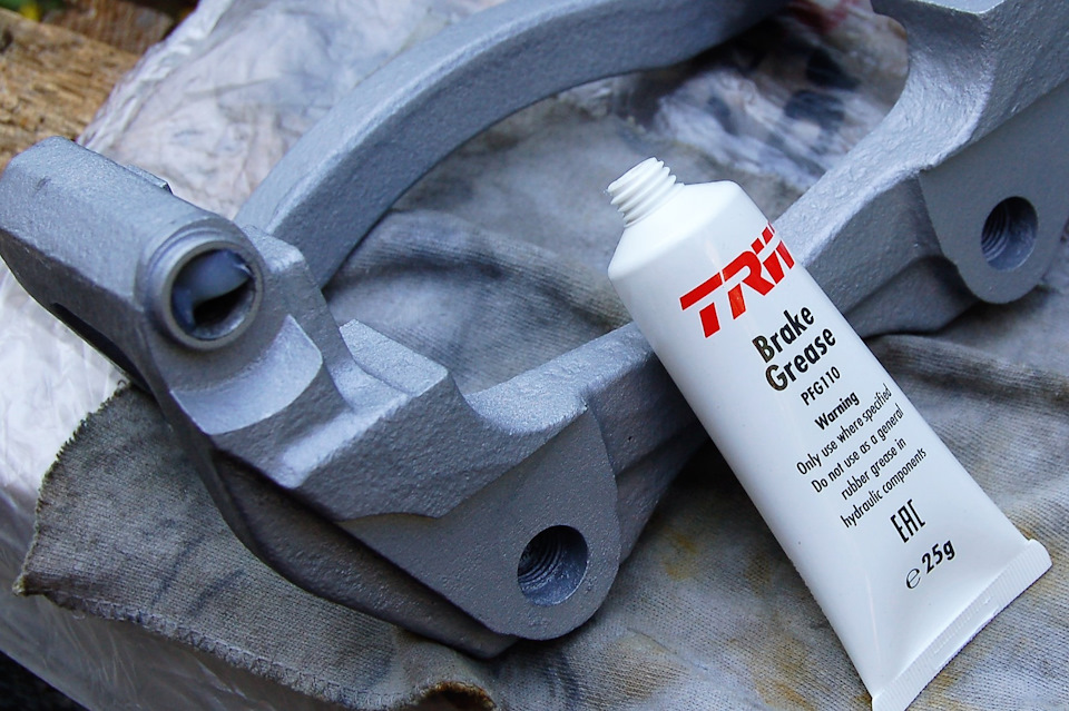

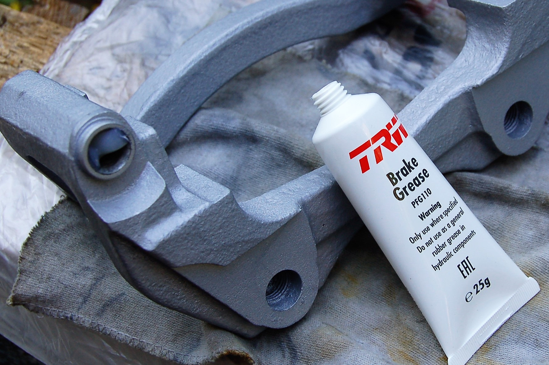

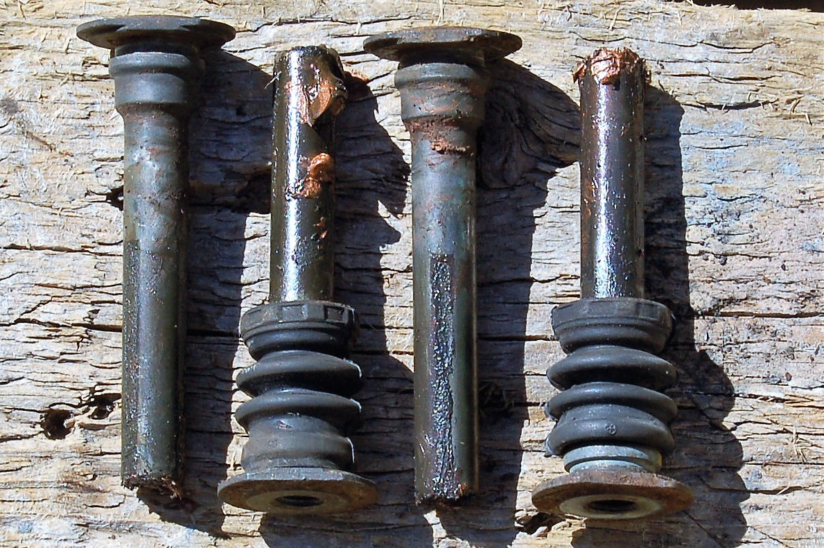

Все, основная задача выполнена, осталось смазать направляющие (предварительно очищенные)
Пальцы я тоже заменил на новые, и при их смазке пользовался PFG110 LUCAS/TRW
Собираем суппорта (для фотоотчета)

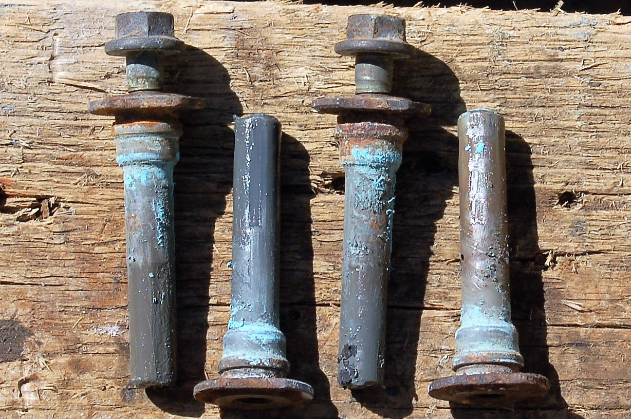

На последок состояние б/у направляющих…
А вот так износились уплотнительные колечки (кажется это задние). Передние, в этом плане, выглядят гораздо лучше.

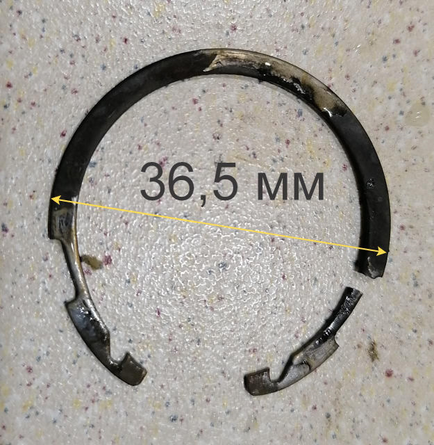

Подскажите пожалуйста, может кто знает?
Мне нужен номерок для заказа кольца.

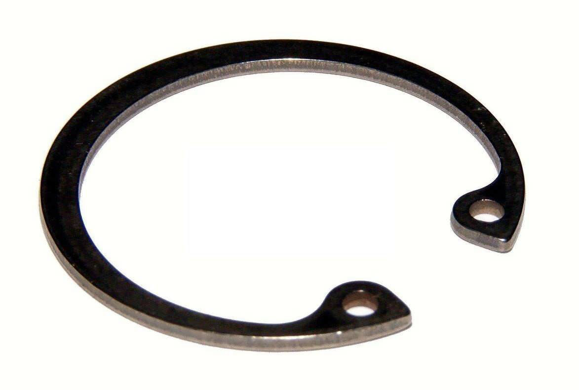

Отдельно не поставляется. Как альтернативу можно поставить внутреннее стопорное кольцо подобрав по диаметру. Там основная функция прижать пружину, поэтому не критично если ставить не оригинал.

Ликвимолли ( голубая) не для направляющих, она их и убила. Суппорта пескоструил ? или что-то другое применил.
