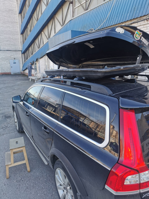

Багажник Space Design 420
Год назад ставил, затем снимал и вот снова скоро в путь и хочу поставить. Какие правила вообщем по расположению багажник относительно длины крыши?
В моем понимании – как можно назад, но проверить с открытой 5-ой дверью чтобы не задевала, так?
Чтобы на фронте не сильно выступал и его острие ловило воздушный поток правильно для аэродинамики, или не так?)

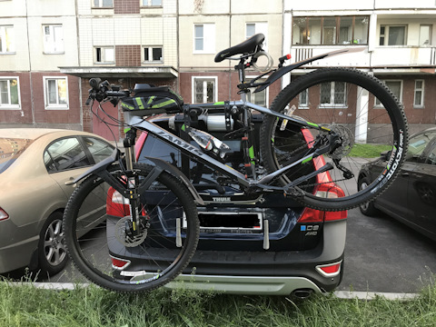

Фото, ранее, как стоял, но фото сбоку нету, чтобы точно вспомнить.

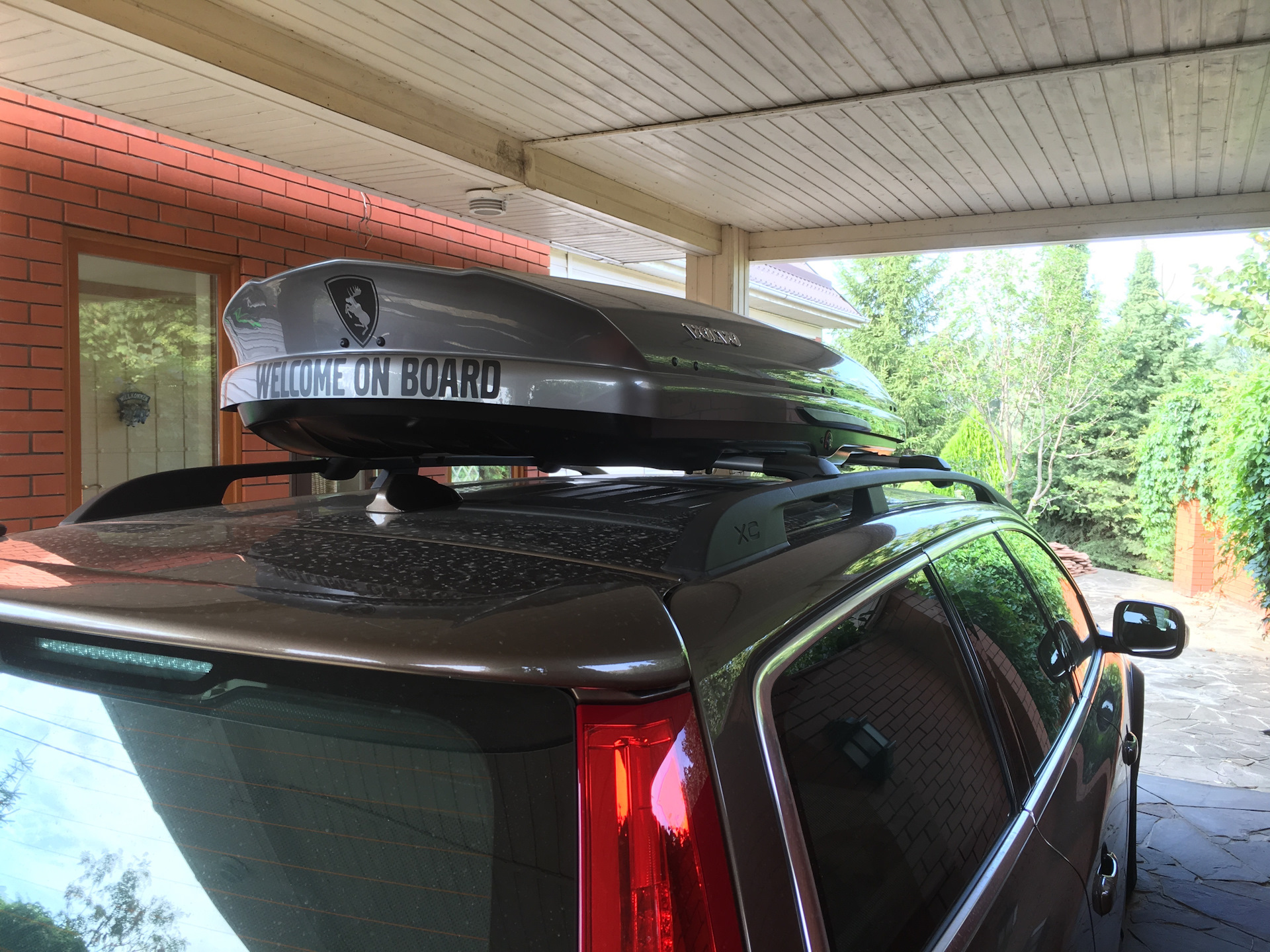

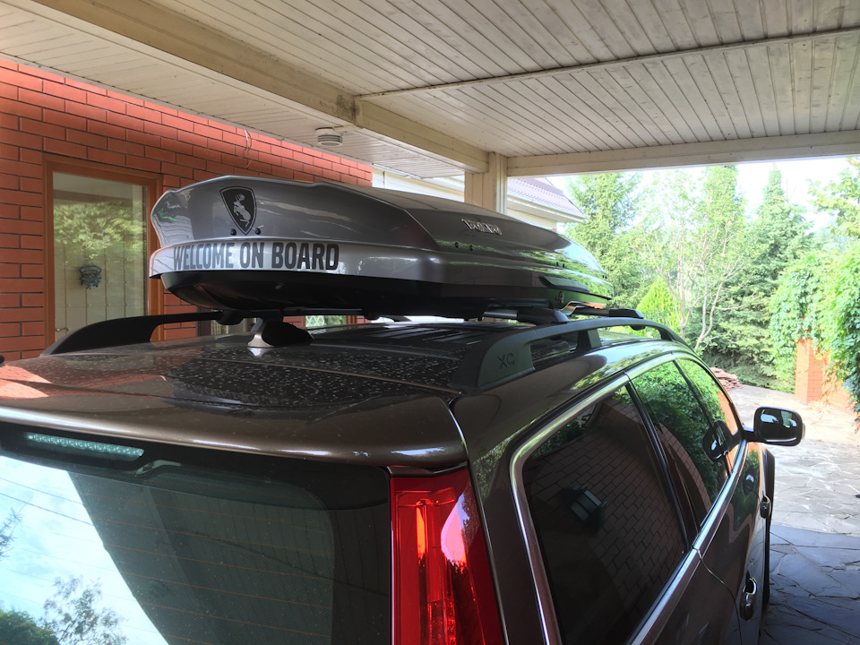

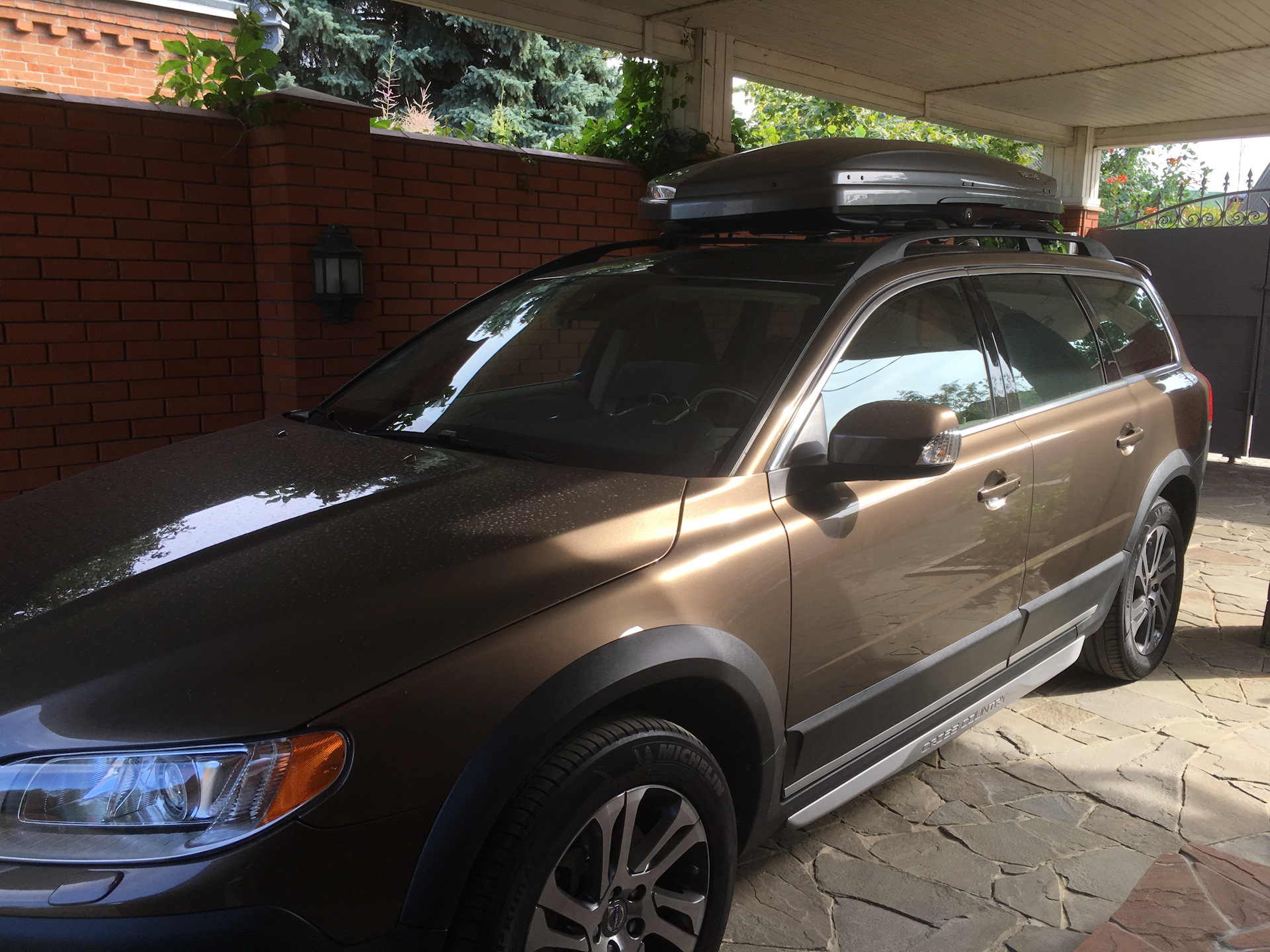

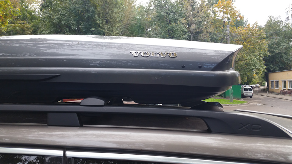

короткий как не поставь, он все равно не будет так лежать как 520-й. 520-й свисает спереди, что придает + к аэродинамике. заднюю планку багажника крепят сзади к средней стойке рейлинга. крепление бокса ставят по центру его регулировочного хода., тогда он ложится как надо… и багажник до него не достает. Надо только отцентровать его влево/вправо
Спасибо! А передняя Планка покажите как лежит
У меня бокс длиньше. Это ничего не даст. Если интересно у меня бж есть тема
Lethon
Теперь понял — планку ставим относительно хода(середина) крепления бокса, верно?

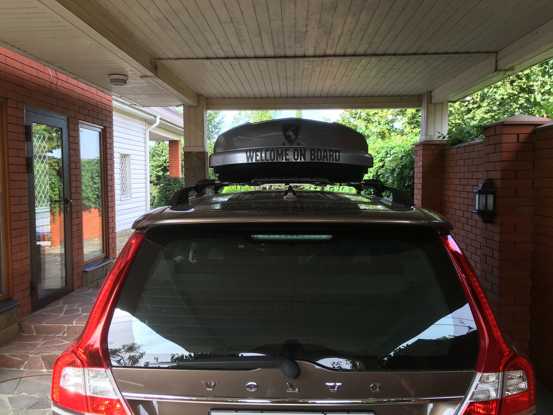

По центру ставь регулировочного хода. Если возишь что-то тяжелое, то сдвигай к центру, если нос перегружен, то двигай вперед
Как и большинство сдвигаю максимально назад так, что бы не мешала открытию пятой двери
Именно так!
По другому и не придумаешь!) у меня 520-й и сидит прям то что надо! Выправляешь его открытой двери багажника, как пишет тебе AeroMikola ниже и центруешь. Хотя у тебе 420-й, там есть манёвры!) взгляни мой журнал 📓
я поднял 5-ю до полной и максимально сдвинул назад. Но у меня бокс какой-то длинный, все равно нос примерно от края крыши начинался
но я чисто из эстетических побуждений + чтобы по центру крыши был, равномерно давил
