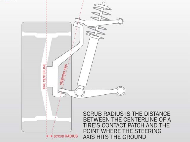

Плечо обката (Scrub Radius) — это расстояние между точкой, в которой ось поворота колеса пересекается с пятном контакта шины, и центром ее пятна контакта.
Проще говоря, при плече отличном от нулевого, колесо начинает действовать как рычаг на элементы рулевого управления, создавая момент, способный вызвать поворот колеса в эту же сторону и нарушить курсовую устойчивость автомобиля.
Наехали на кочку — руль пытается повернуться.
Те нам нужно попасть осью поворота колеса в центр пятна конакта.

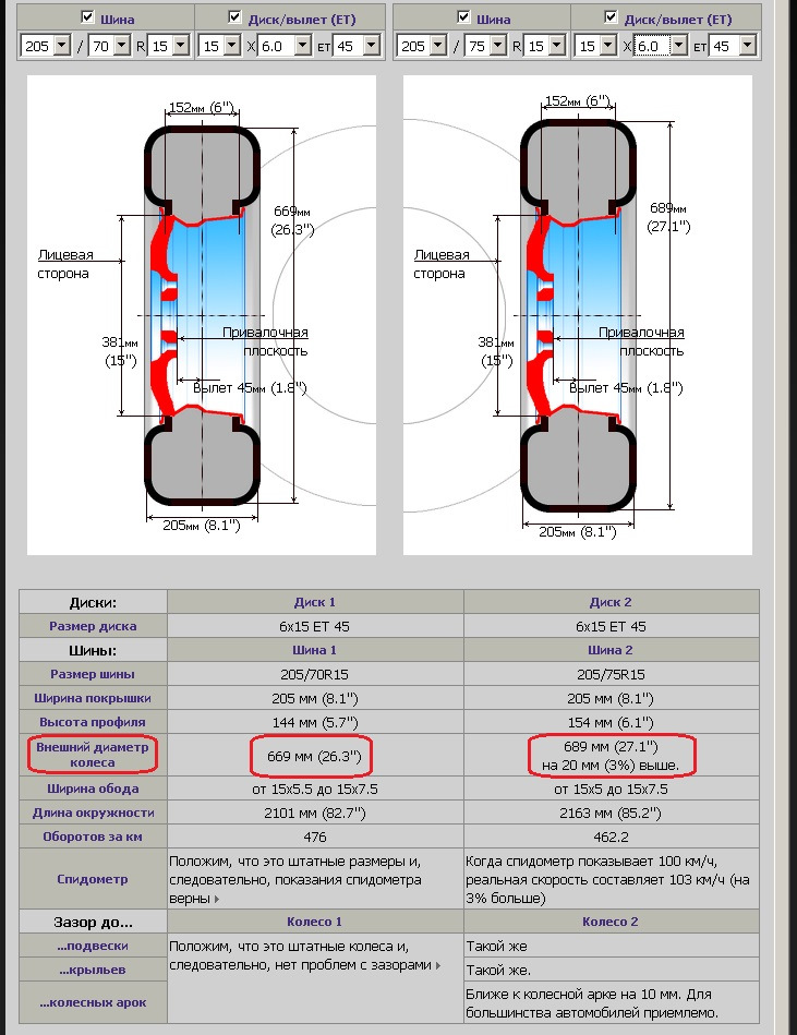

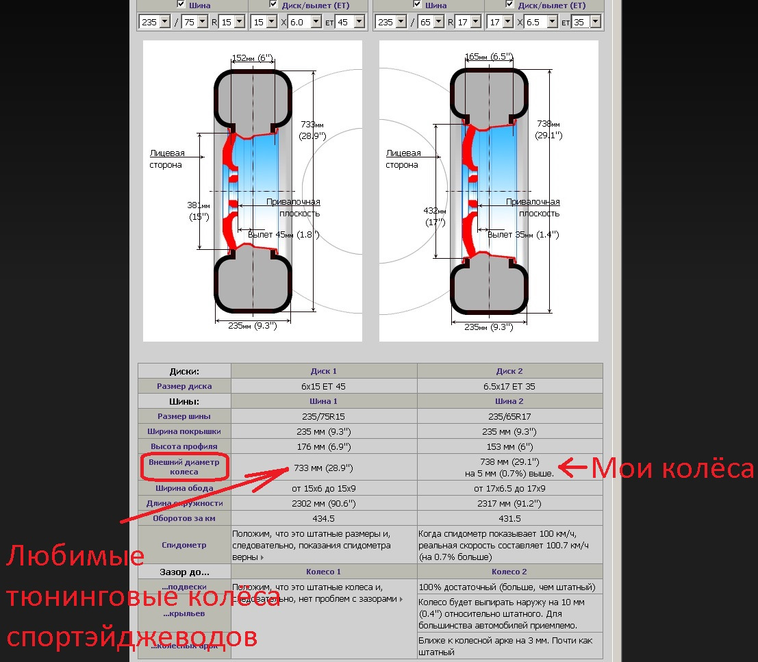

Воспользовавшись шинным калькулятором
мы получаем наружний диаметр колеса
1 — 669 мм (26.3'')
2 — 689 мм (27.1'')

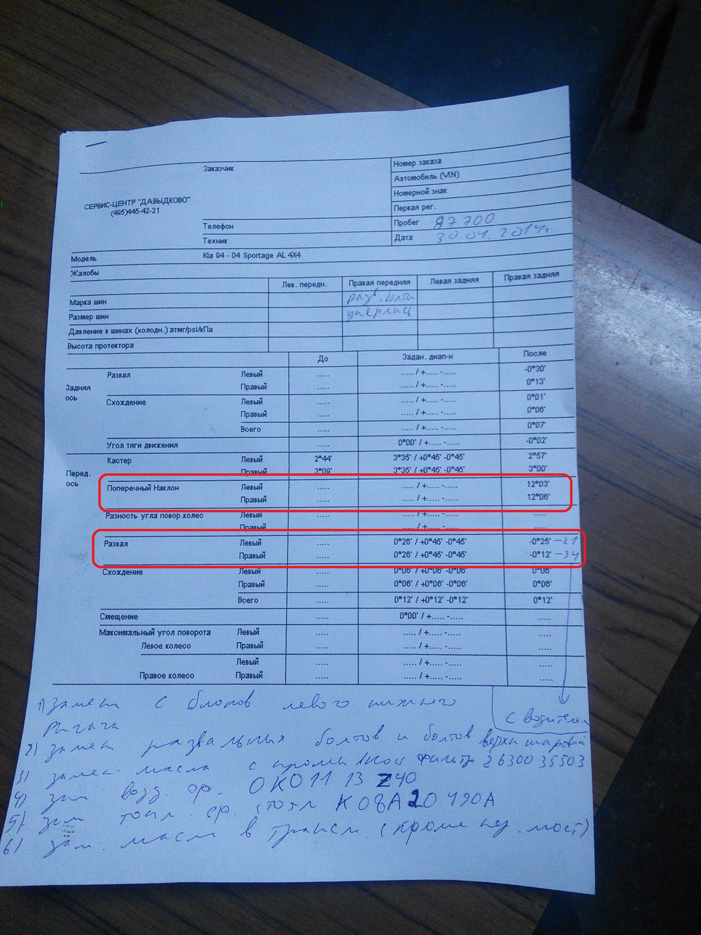

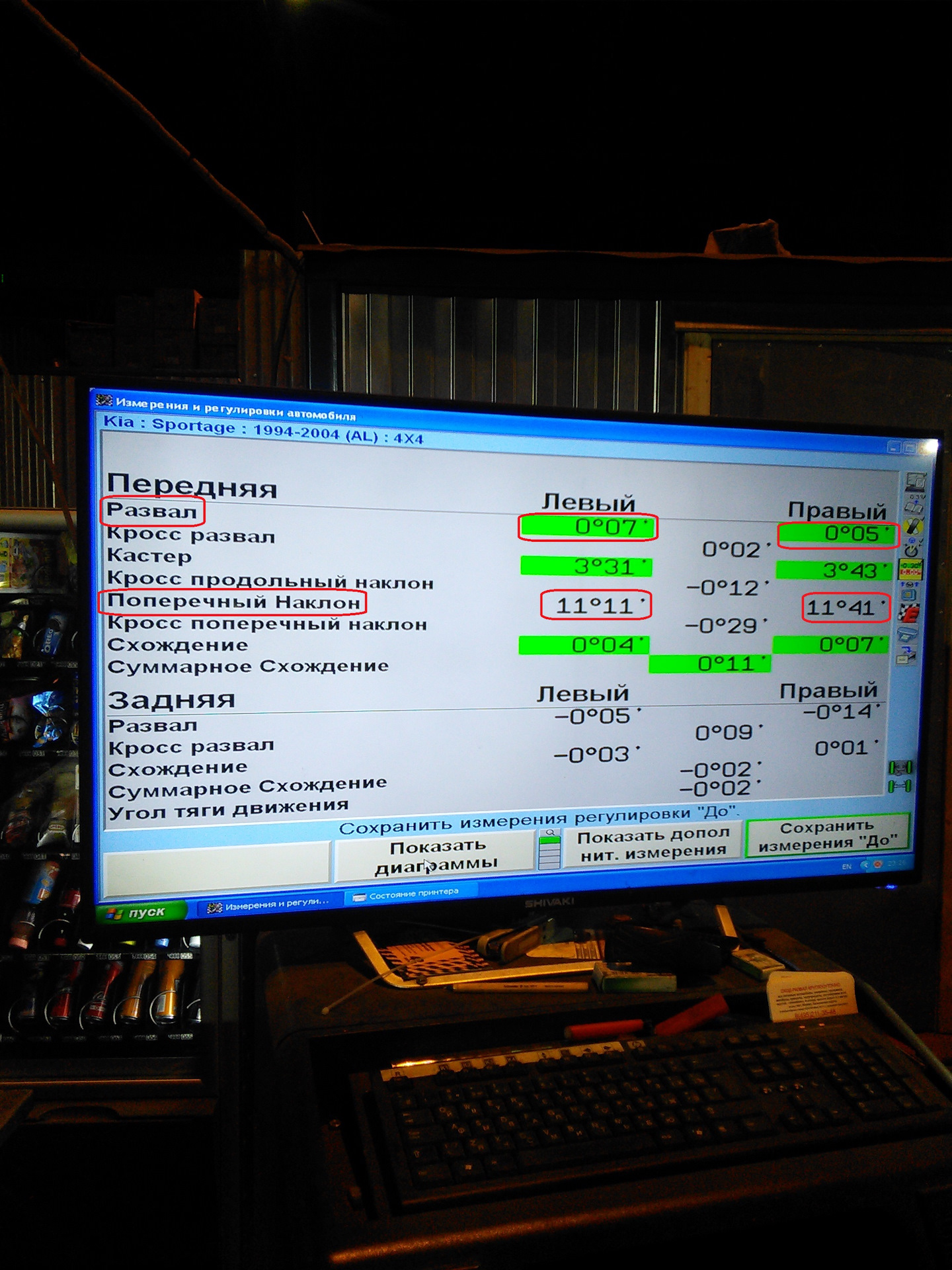

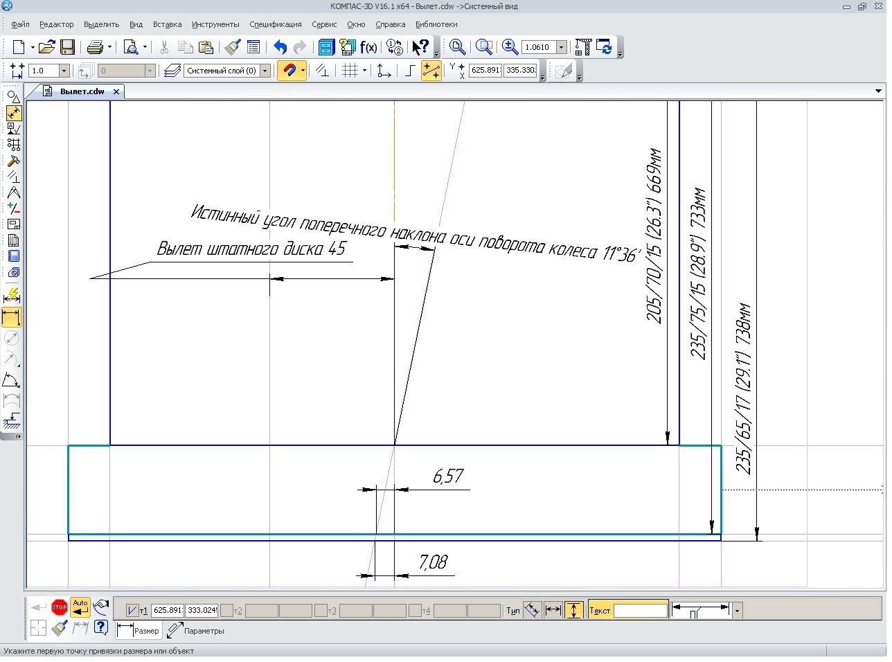

Теперь я приведу распечатку скрина регулировки сходразвала Володиного спортэйджа, подвеска которого не подвергалась никаким модернизациям и лифту, соответственно что эти параметры близки к эталонным заводским.

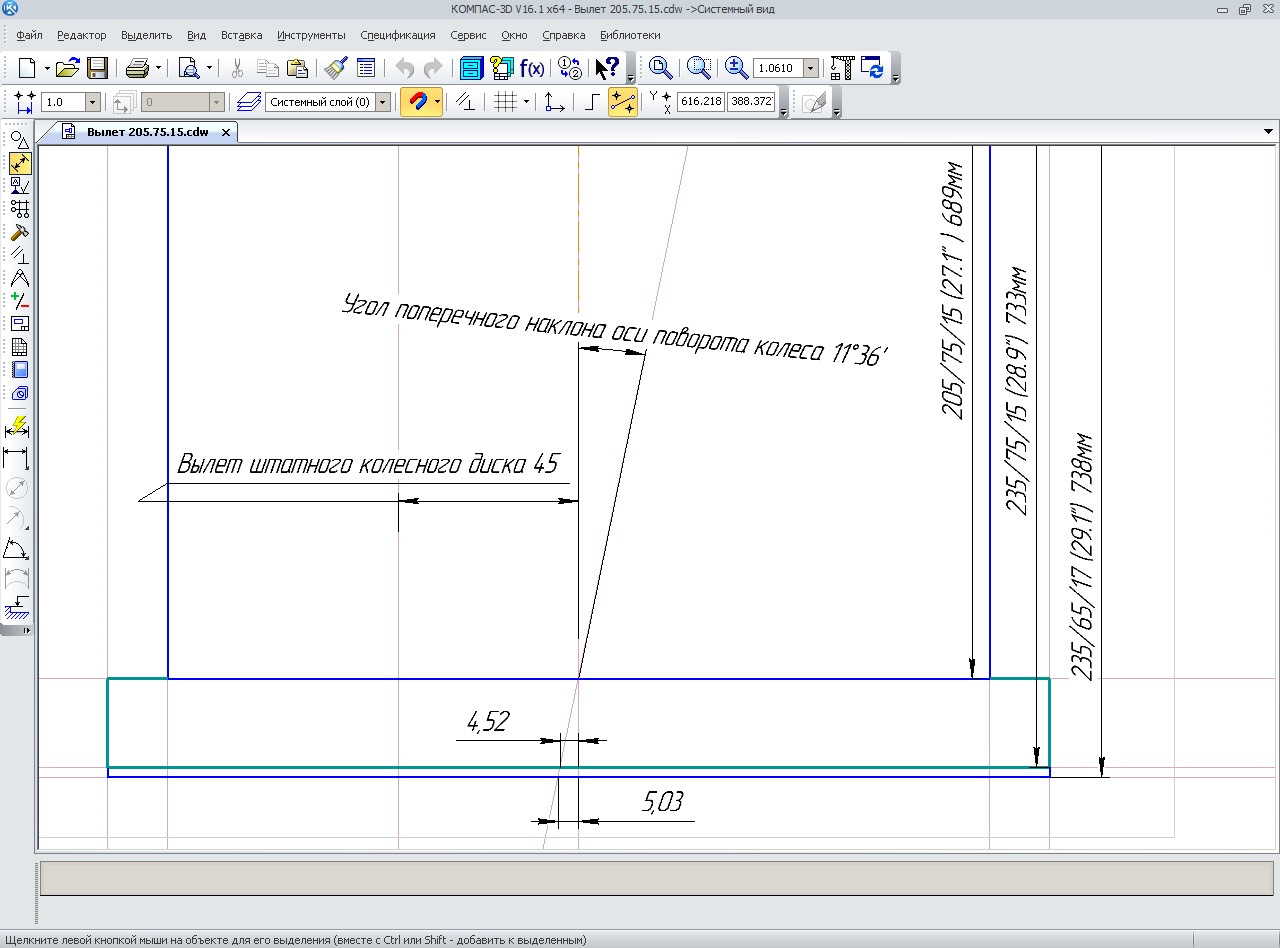

Из этого скрина, для дальнейших рассчетов вылета колёсных дисков при изменении диаметра колеса, нас интересует сумма двух параметров (обвёл красным), которая отображает истинный поперечный наклон оси.
Для левого колеса корейцы напилили 11градусов11минут+7минут=11градусов18 минут
Для правого колеса корейцы напилили 11*41`+5`=11*46`
Напоминаю, в одном градусе 60`
Для моего спортэйджа, когда подвеска была в стоке, у меня тоже остался скрин.
Получается на моём спортэйдже корейцы напилили:
Левое колесо 12*03` -25`=12*-22`=11*38`
Правое колесо 12*06` -12`=12*-6`=11*54`

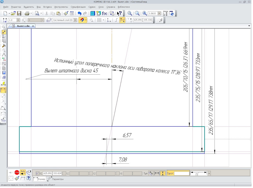

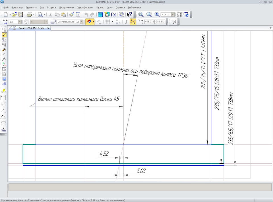

Усредним криворукие корейские запилы поворотных кулаков до значения 11.6 градуса, и исходя из этой цифры попробуем рассчитать вылет колёсных дисков для самых любимых колёс спортэйджеводов, размерностью 235/75/15
Для этого воспользуемся прекрасной программой компас 3д.
Для сохранения заводского плеча обката, если за основу брать штатное колесо размерностью 205/70/15, вылет дисков должен быть поближе к следующим значениям:
Для 235/75/15 ЕТ45-6.6=38.4
Для 235/65/17 ЕТ45-7.1=37.9
Для сохранения заводского плеча обката, если за основу брать штатное колесо размерностью 205/75/15, вылет дисков должен быть поближе к следующим значениям:
Для 235/75/15 ЕТ45-4.5=40.5
Для 235/65/17 ЕТ45-5=40
Как видно из этих рассчетов, для сохранения управляемости спортэйджа на асфальте, об установке колёсных дисков с вылетом 20, а тем более с вылетом 0 и речи быть не может, ведь тогда нужны колёса наружным диаметром гораздо больше, чем 29", ведь на каждый дюйм увеличения диаметра колеса приходится лишь 2.5мм уменьшения вылета диска.
29" ЕТ40
30" ЕТ37.5
31" ET35 — требуется делать примерку колёс, возможно с вылетом 35 они не будут прокручиваться в арках при полном вывороте и при полной просадке подвески.
32" ET32.5 — требуется делать примерку колёс, возможно с вылетом 32.5 они не будут прокручиваться в арках при полном вывороте и при полной просадке подвески.
33" ЕТ30 — требуется делать примерку колёс, возможно с вылетом 30 они не будут прокручиваться в арках при полном вывороте и при полной просадке подвески.
34" ЕТ27.5 — в спортэйдж не впихнуть
35" ЕТ25 — в спортэйдж не впихнуть
36" ЕТ22.5 — в спортэйдж не впихнуть
37" ЕТ20 — в спортэйдж не впихнуть

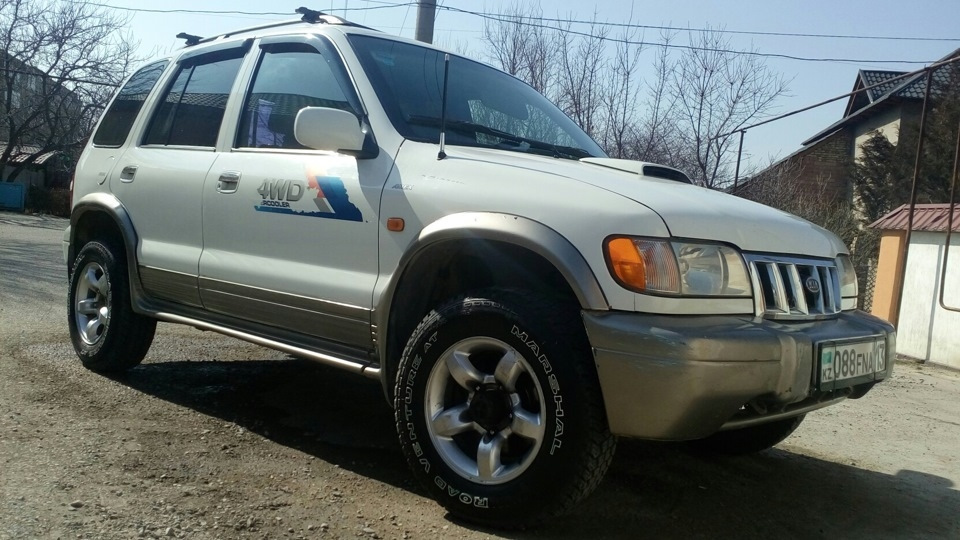

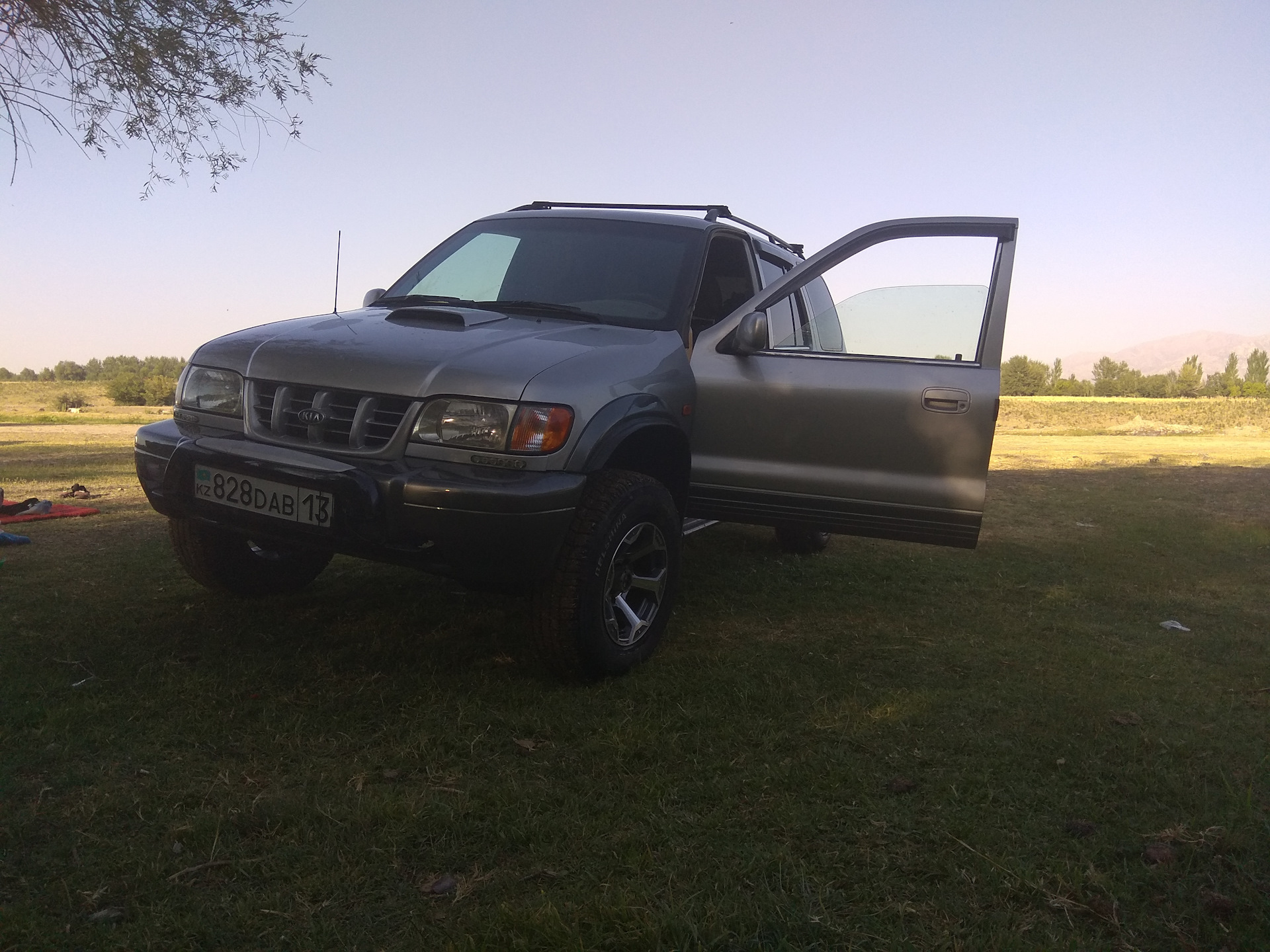

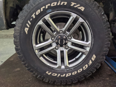

У меня штатно диски ет25 и резина 235/70/15, с Кореи так пришла, резина заводская еще была
Фотографии дисков есть?
на вид вылет 35-40
А в реале 25
himon-tazovod
на вид вылет 35-40
А на этих на вид?
чтобы ответить нужно знать ширину резины
235/75
15-25
Минус 13

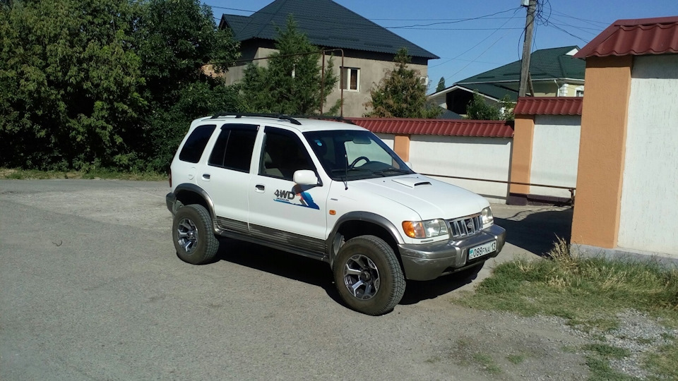

Смотрите фото моего спортэйджа на главной. Перед вылет 35-40, в зависимости от времени фотографирования. При вылете -13 колёса должны торчать на 5-5.5см, по отношению к моему спортэйджу, чего не наблюдается.
Колесный диск 4Go BW9 8x15/5x139.7 D108.5 ET-13 BMF
himon-tazovod
Возможно из-за лифта не наблюдается
Или из-за расширителей арок

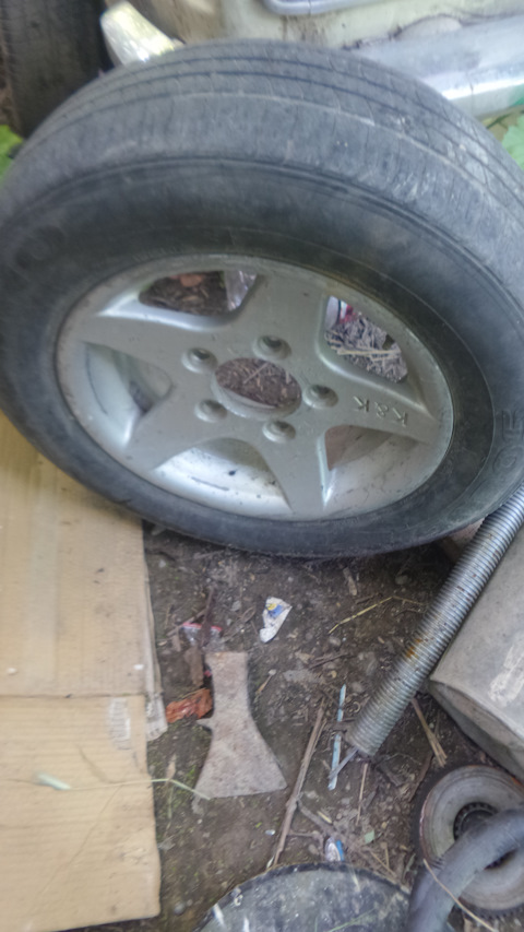

У меня заводские диски с вылетом +25
Ну похоже Вы единственный такой, у остальных 45, насколько я знаю.
У рестайловых корейцев после 2000 года +25 вылет
Нужно смотреть машины первых выпусков. Обычно на них используются детали, которые просчитывали конструктора при проектировании подвески. А что ставили в конце, это уже манагерские действия, которые к рассчёта конструкторов отношения не имеют.

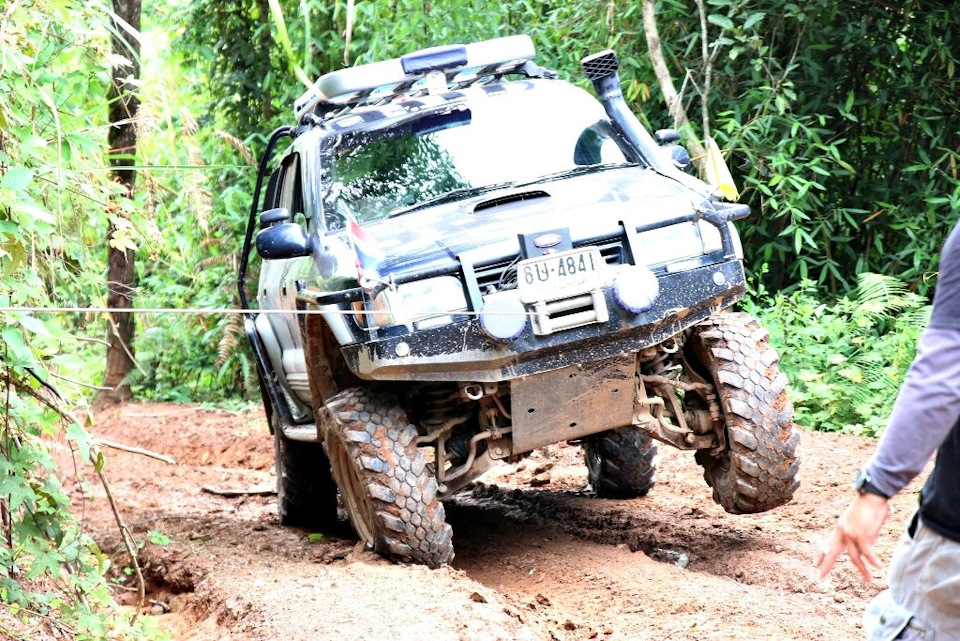

с удовольствием посмотрел бы я как вы впихнете 33ю резину на +30 вылете на спортик
Это уже совсем другой вопрос. Пост совсем не про впихивание, а про управляемость по асфальту.
я прочитал. тогда отредактируйте пост, чтобы в нем не было абсурда
Укажите пожалуйста, какие конкретно строчки нужно отредактировать, и как.

уберите вы эту чушь про 35 и далее. кто-нибудь прочитает, купит диски по вашей рекомендации и у вас уши в темноте светиться начнут
Не уберу. Лучше напишу, что такие колёса в спортэйдж не впихнуть.
хорошо . точнее, на родную подвеску не впихнуть

Здравствуйте Андрей, машина 99 г.в.кореец. Штатные колёса 205/75R15. Поставил, как вы говорите любимый размер, вылет ЕТ 13, исходя из информации бортжурналов. И если позволите вопрос, отпуская руль, машину уводит вправо. Машина вроде не битая, проверял правда только толщину лакокрасочного покрытия. Заранее благодарен!
Привет. Если на штатных колесах машина ехала прямо, то нужно поменять передние колёса местами и попробовать прокатиться. Если начнет тянуть влево, то это резина с разных партий попалась, с разной жесткостью боковины. Для устранения эффекта увода можно попереставлять колеса с зада на перед, подобрав оптимальную пару.
Машину вело ещё до того как поменял колёса, к стати, на штатных колёсах внутренняя сторона была стёрта где-то % на 15, потом практически не ездил, сейчас в рейсе, проверить нет возможности.
Если вело до замены в ту же сторону, то резина скорее всего не причем. Нужно приводить в порядок подвеску, тормоза, и проверять углы установки передних колес.
